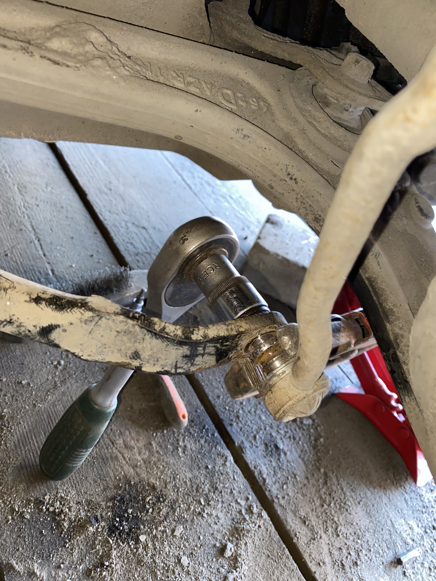

Полезли с kalian28 в заднюю подвеску, открутили косточки, сняли стабилизатор.

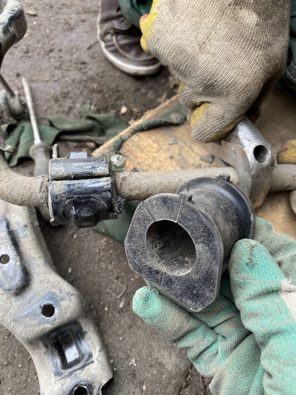

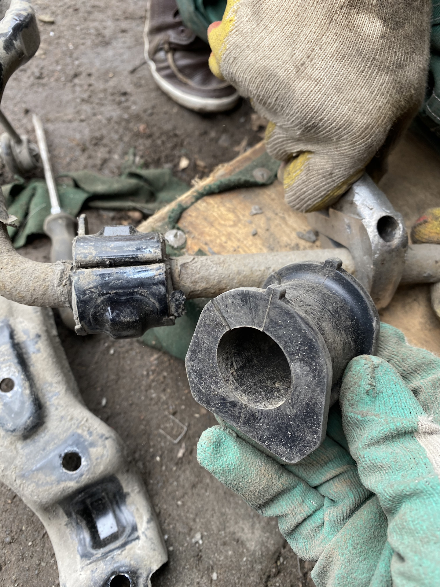

И тут сюрприз — стабилизатор неразборный. ))) резина влита между скобами и самой кочергой ) кайф)
В итоге решил выкинуть старый стабилизатор, заказал контрактный разборный от ранних 407.

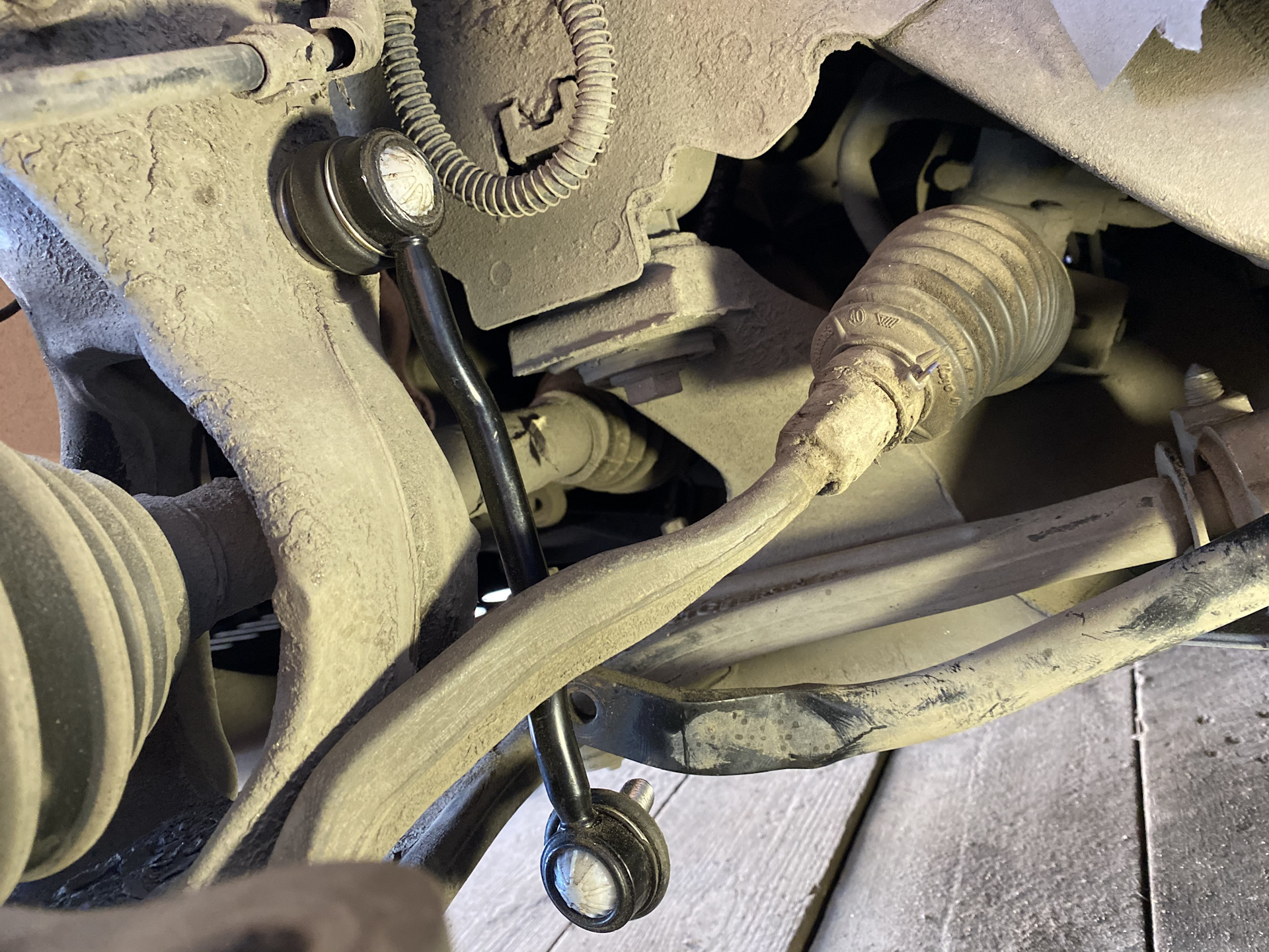

На следующий день, уже в одиночку, полез менять стойки переднего стабилизатора.
К слову, опыта самостоятельного ремонта подвески 407 у меня нет.
Вооружился ключами и головками на 17, 18, 19 и 24.
Замена простая, если знать все тонкости — дело 30 минут на сторону.

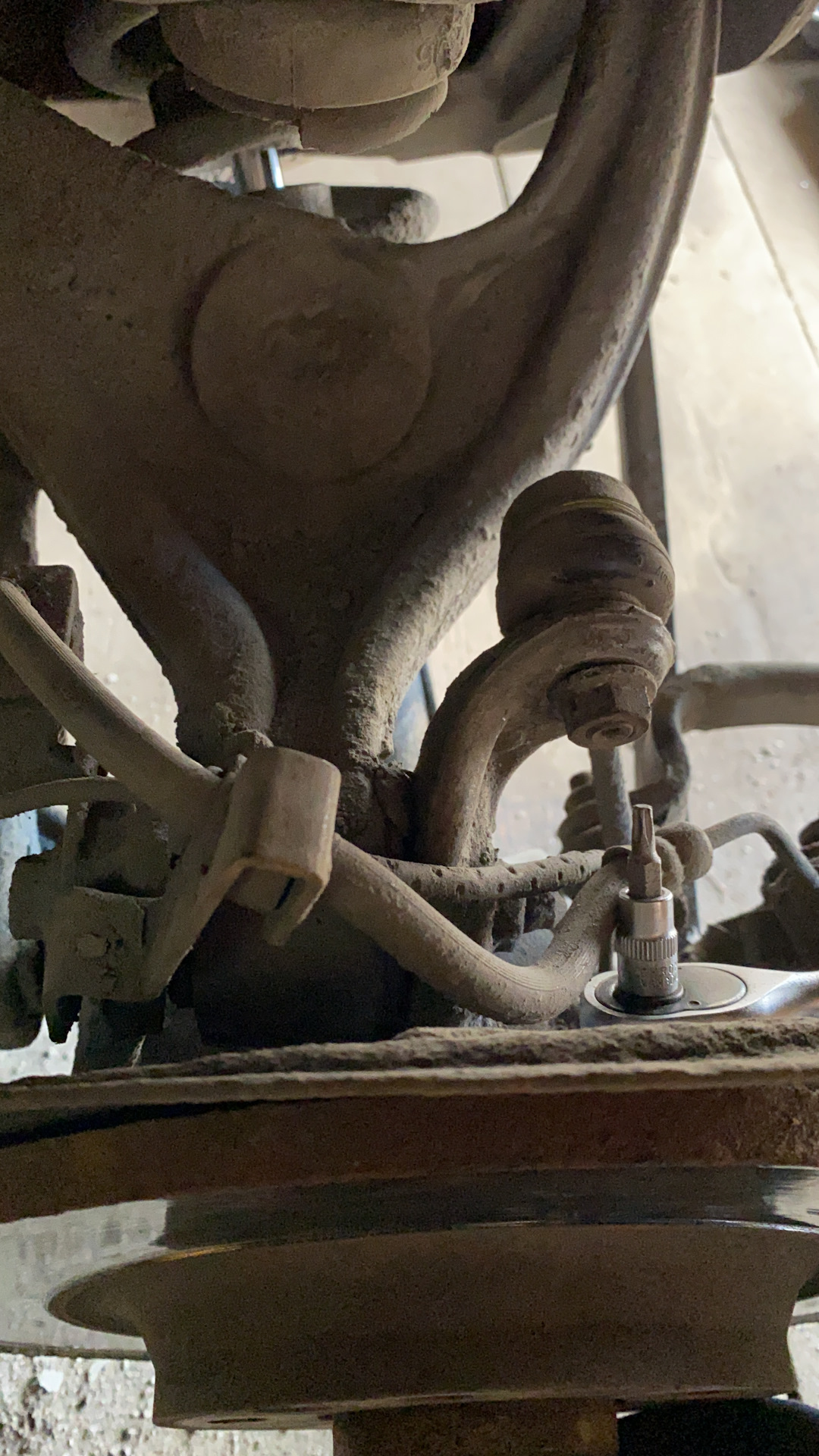

Меня удивило только что верхнее крепление стойки стаба является нижним креплением амортизатора.
Это же и заставило пошевелить мозгами и найти какую-нибудь железку, чтобы как рычагом приподнять аморт и воткнуть новую стойку стабилизатора)
Разобравшись с левой стороной, приступил к правой.

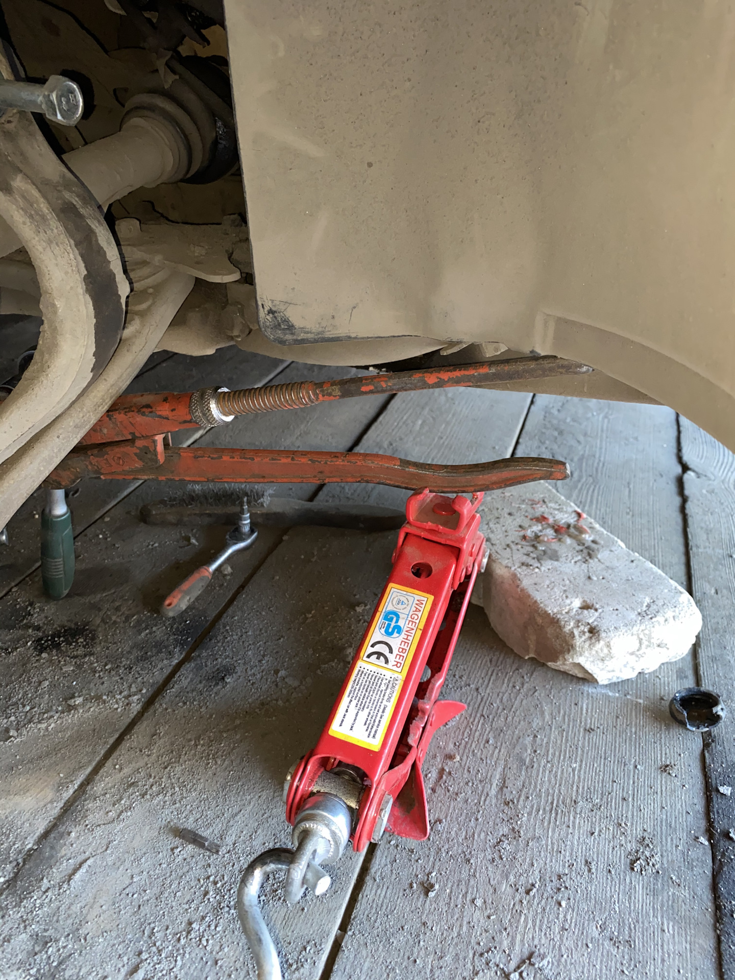

Но там оказалось ещё веселее — нижняя гайка не откручивалась, а паз в торце для фиксации пальца был сорван. Взял газовый ключ и встал вопрос — как одному одновременно зажимать газовый ключ и откручивать гайку.) минут 10 в панике и решение родилось, хорошо когда ты немного инженер )
Интересно, что по правой стороне передние и задние стойки стаба стояли заводские. На таком то пробеге, задняя была живая, передняя очень слабая, но ещё не стучала.

при такой хрени с откручиванием всегда использую зажимные клещи(ключ крокодил в народе). Очень полезный инструмент в ремонте.

Втулки зажимать требуемым моментом. И не лишне смазать. Тогда ничего не скрипит. В разборном стабилизаторе они должны проворачиваться.
Задний стабилизатор с влитыми втулками, это можно сказать "рестайлинг". Такой стабилизатор служит гараздо дольше, чем разборной.
У меня он скрипел как скотина
