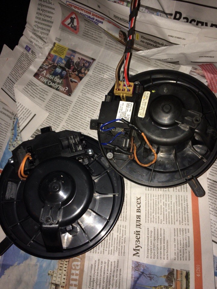

Забарахлил моторчик печки. Из 7ми скоростей работали только с 1 по 5. Печка естественно не справлялась. Неделю назад было -15 машину еле отогрел. Полез смотреть что с моторчиком и увидел что кто то уже лазил в него.
После увиденного понял что малой кровью не обойтись… Вытащенный моторчик сильно искрил если его включить и да видать его уже кто то ремонтировал судя по "левым" проводам на резисторе скорости вращения моторчика.
Exist выдает моторчик стоимостью 40099 рублей и без альтернативы. нормал цена))
Оказывается для машин с кондиционером и двухзонным климатом запчасть в такую страшную цену.
Помогли добрые люди с рынка запчастей "Маршал". Приобрел сегодня моторчик фирмы Hella с номером 8EW 351 043-221 за 11 000 рублей. На existe он стоит 15000р.
Установка элементарная: залезаем под бардачок, моторчик поворачиваем по часовой стрелке(или против… не помню) и он опускается на пол, при помощи отвертки скидываем штекер с резистора, подключаем новый моторчик и собираем в обратной последовательности.

наверное кто то чистил от грязи.
Да, может быть.
