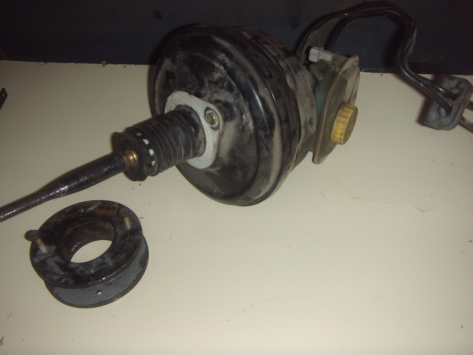

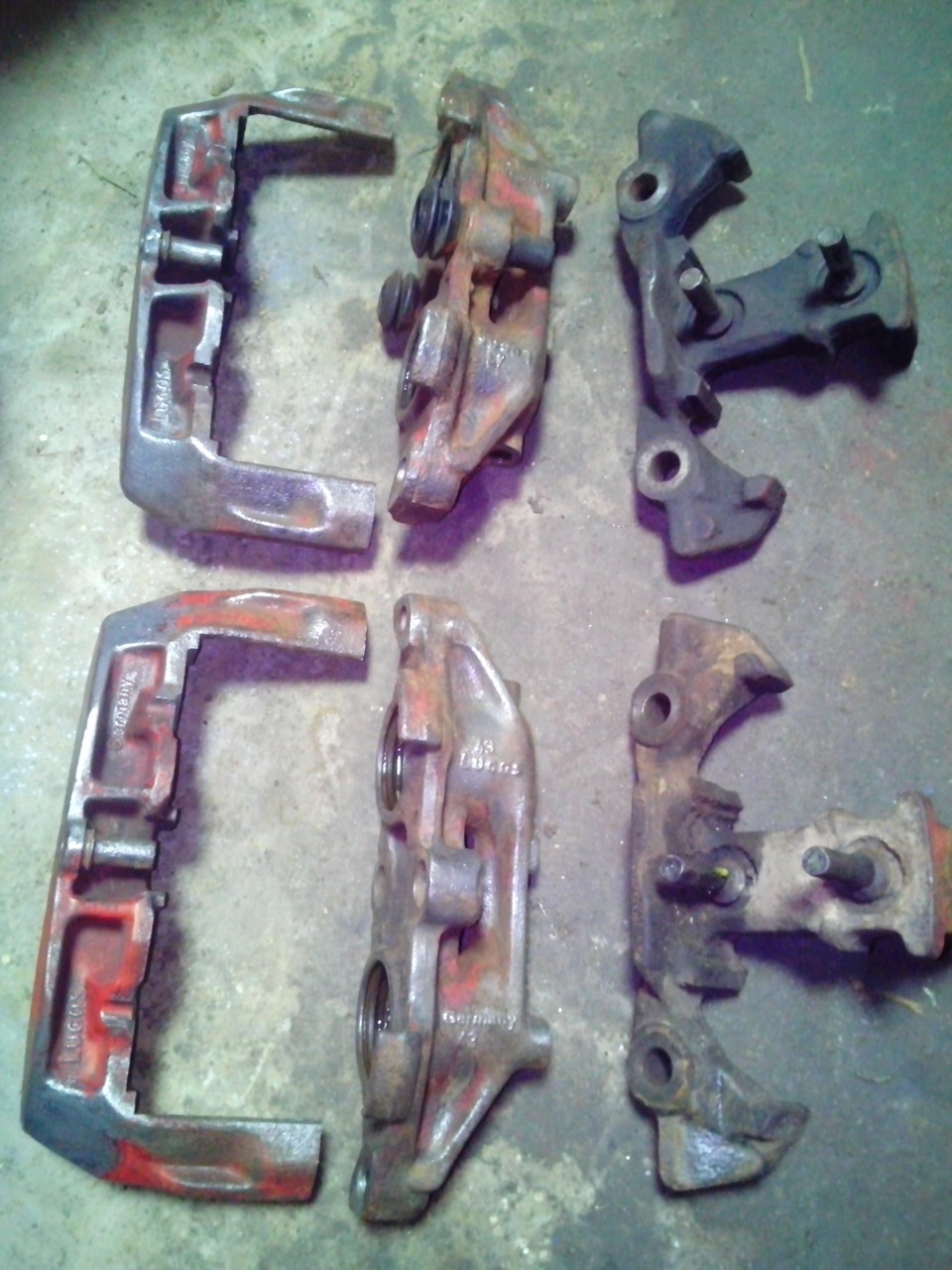

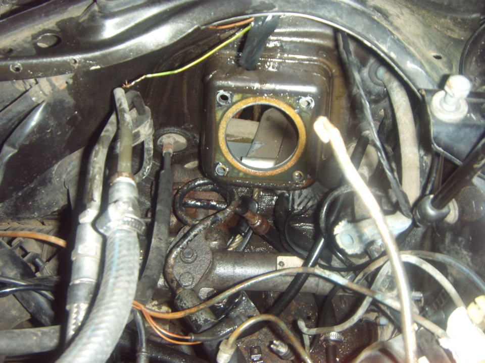

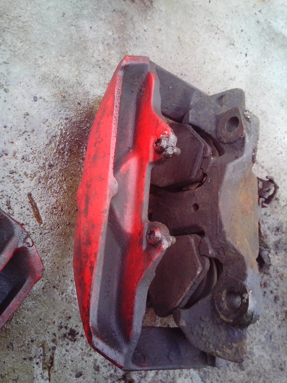

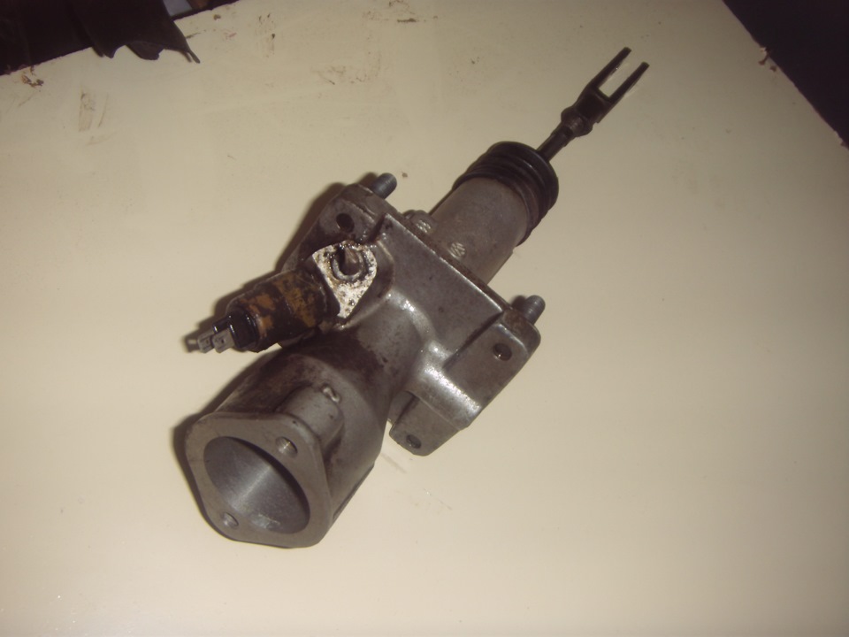

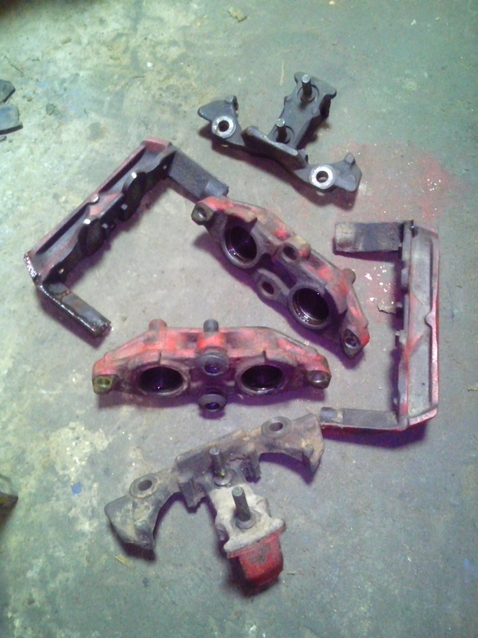

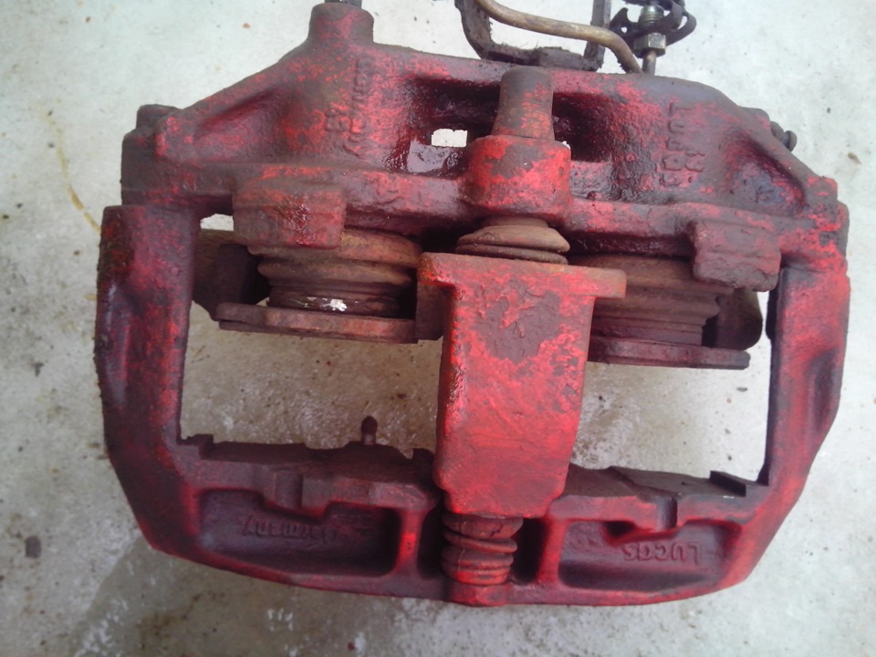

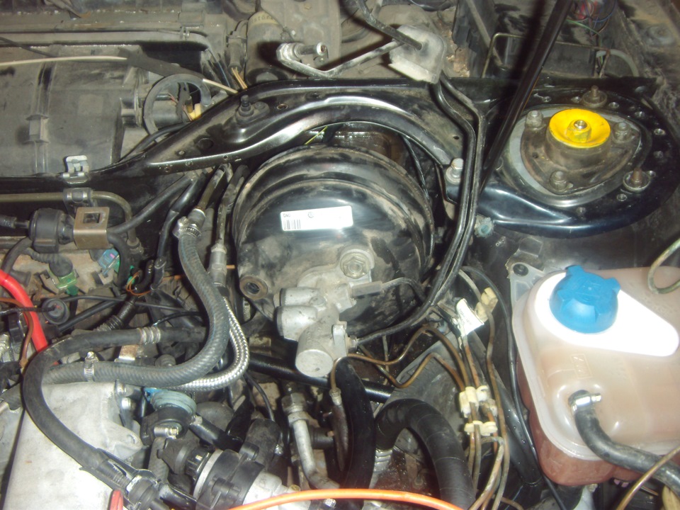

всем привет)сегодня посвятил вечер тормозной системе.раз и навсегда удалил гидротормоза)))и начал установку вакуума.далее будет проделана работа с суппортами, передние уже разобраны и ждут покраски, сборки и установки)))

Получается резьба на трубках подошла которая в целиндр вкручиваеться, вопрос от чего вакум поставил?
а4 двухконтурный, трубки заменены на тонкие и развальцованы, смотри внимательней бж
Кстати о вакумнике. всегда думал как работает на турбомоторе? Будешь вакуумный насос ставить? в коллекторе ведь при разгоне избыток теперь.
блоу офф)))
Я боролся с этими суппортами, плюнул и от тура поставил))

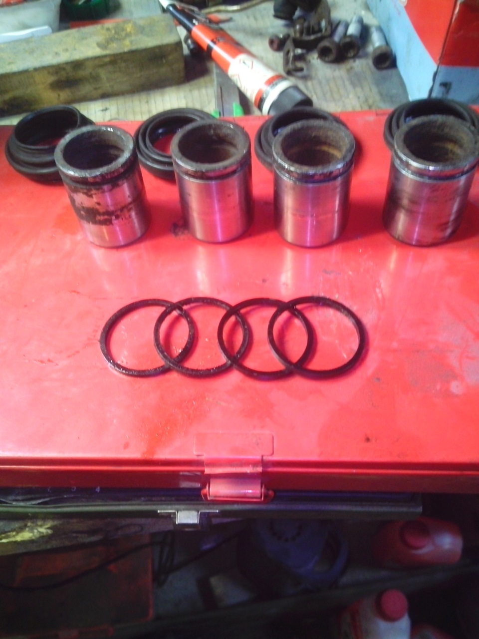

куда два пыльника с правого суппорта дел? их заказать проблема, я из-за них новые пальцы точил и суппорт фрезеровал
не было их там
херово. их не найти, мне экзист отказал. завтра покажу, как поступил я — по цене сопоставимо со стоимостью ремкомплекта, а по функционалу надеюсь будет даже лучше
шток какой длины вытачивал? мне тож предстоит это делать))
делали еще весной, у жеки есть чертежи www.drive2.ru/r/audi/631144/
www.drive2.ru/b/966228/
