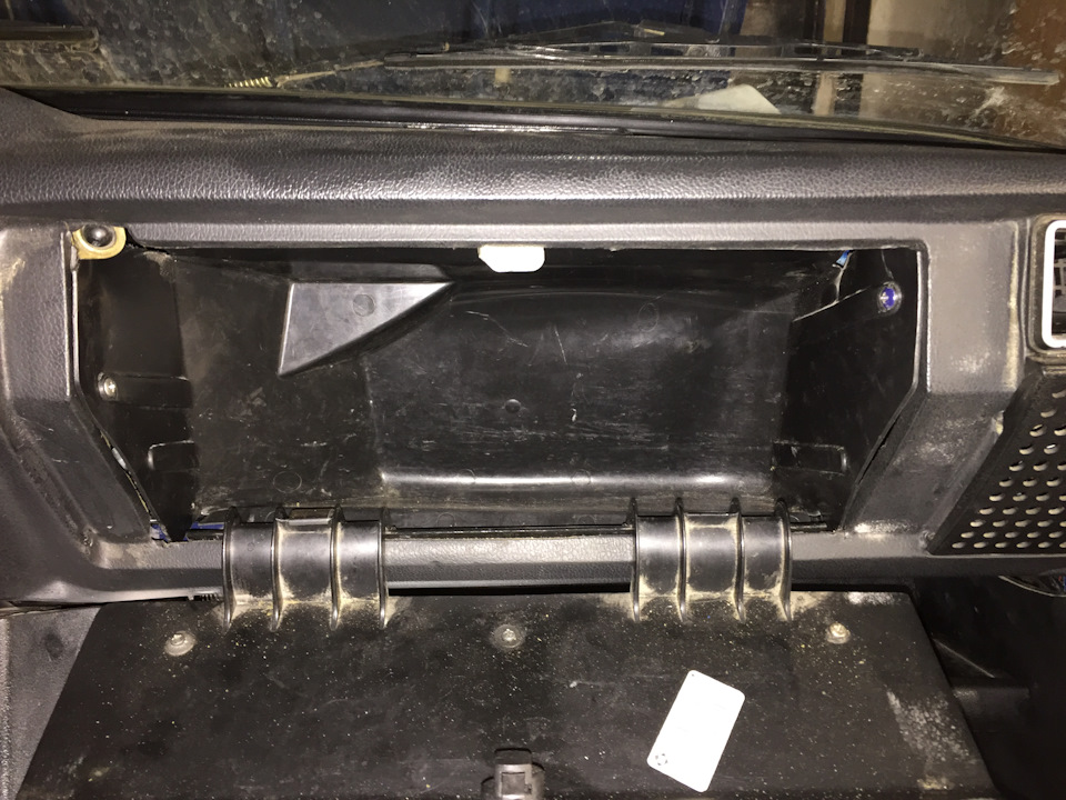

Снимаем бардачок, его внутреннюю часть

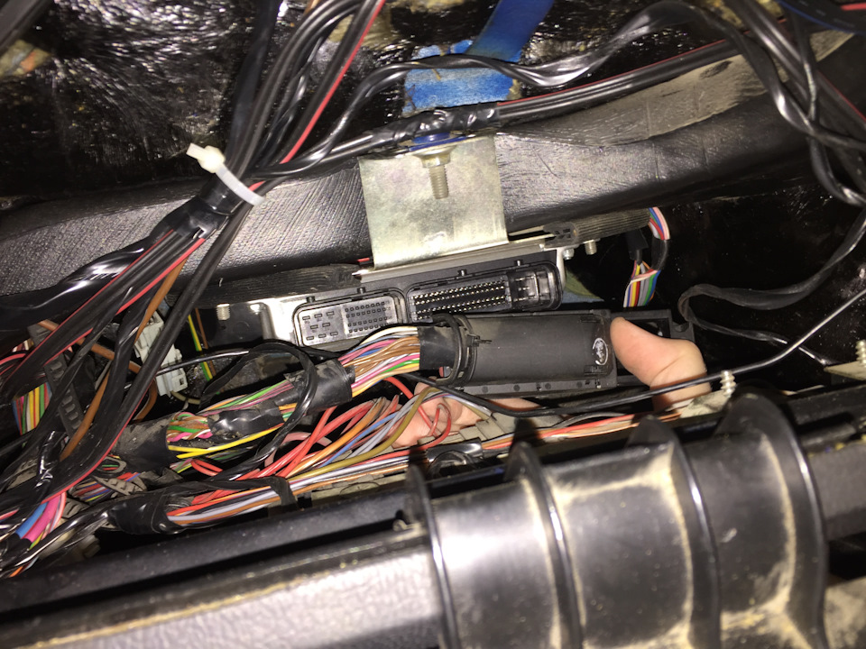

Отсоединяем разъем с ЭБУ, для этого тянем за рычажок на разъеме
Снятый ЭБУ

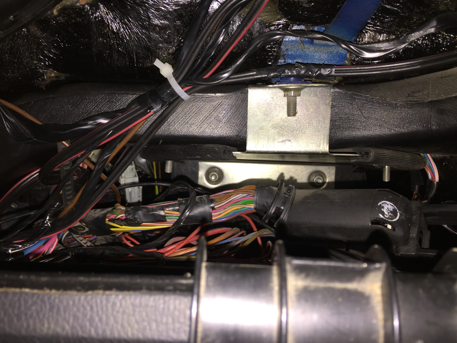

Откручиваем три гайки которые держат кронштейн ЭБУ

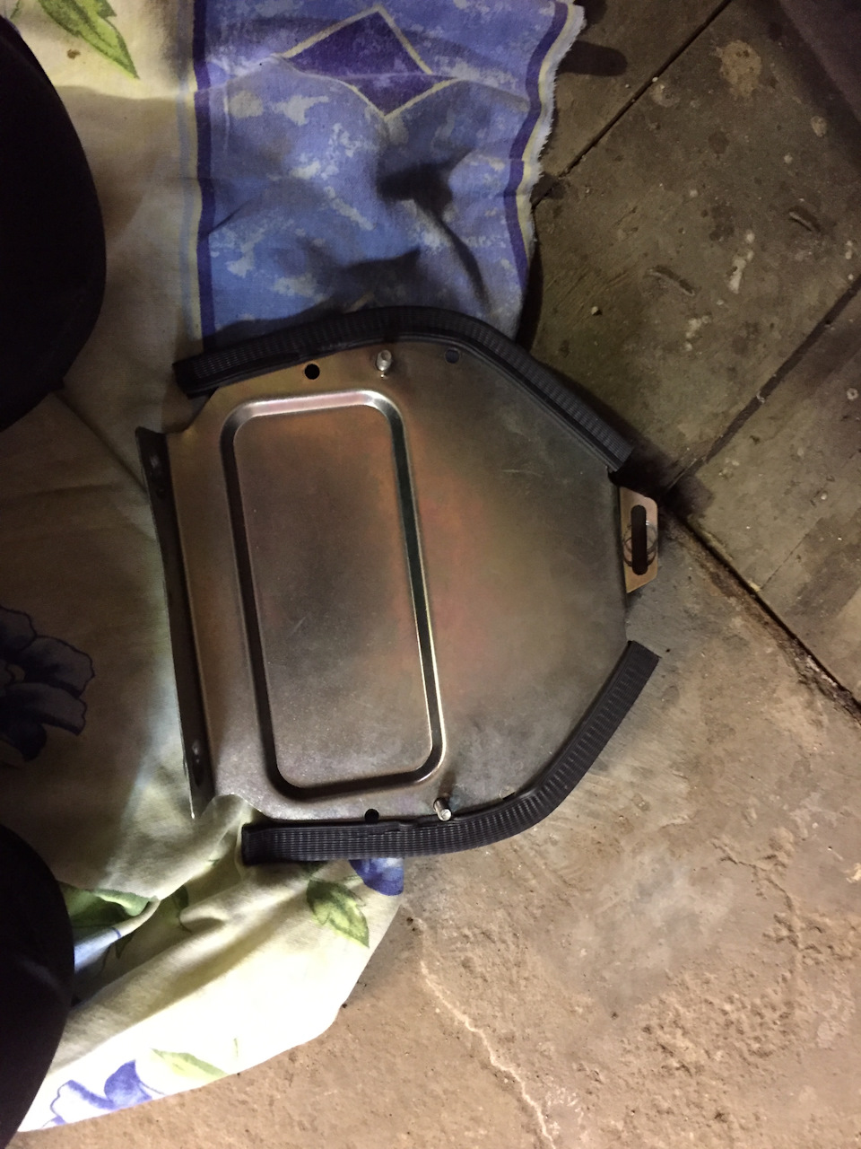

Снимаем кронштейн, и полностью откручиваем блок

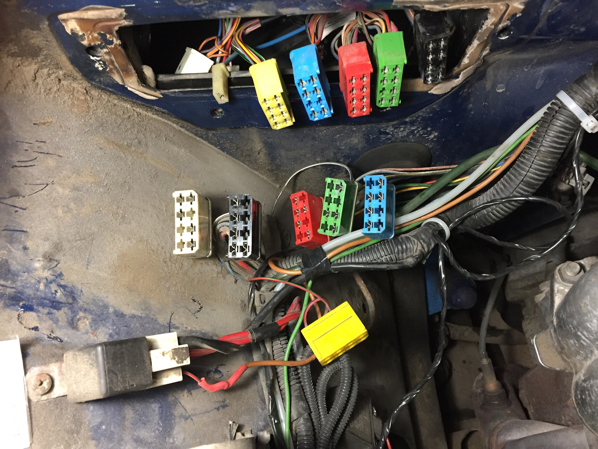

Далее нужно отсоединить эти фишки. Сидят они очень плотно. По-этому я сначала отсоединил фишки под блоком в подкапотном пространстве, далее блок выдвинул и отсоединил эти фишки пассатижами.
Прежде чем покупать новый блок посмотрите номер вашего старого блока. Блоки с разными номерами не взаимозаменяемы.
Переносим прокладку со старого блока на новый
Далее ставим блок на свое место, фиксируем его верхними гайками, и подключаем фишки под капотом.
Потом подключаем фишки салона

Прикручиваем кронштейн
