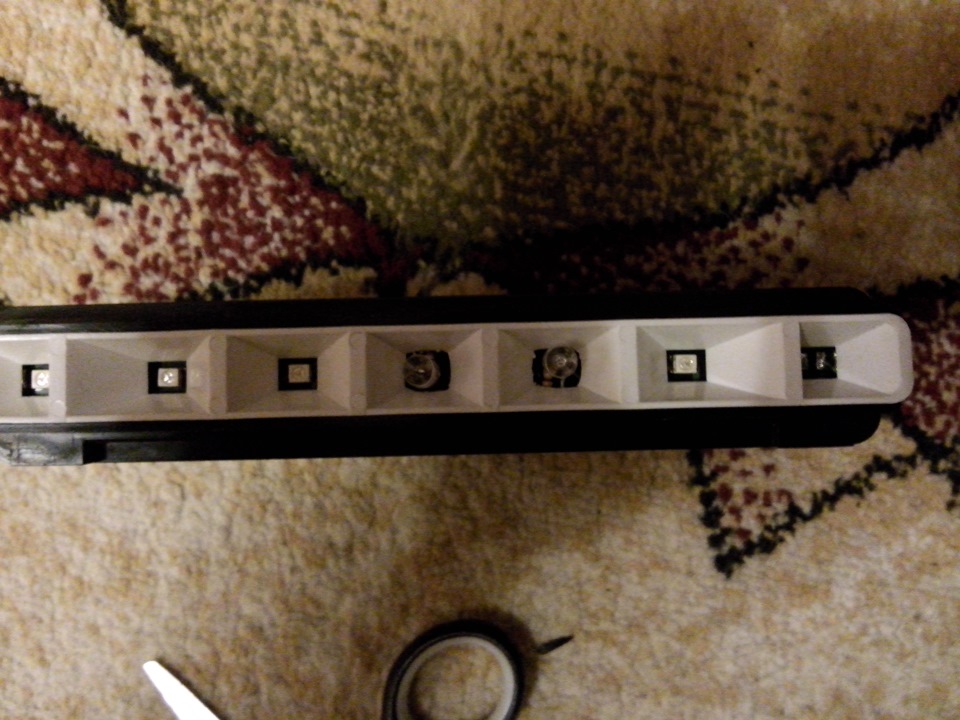

Когда купил машину приборка была уже вся в синих диодах, плюс майфон тоже с синей подсветкой( так то можно и на красную сменить, но по умолчанию всегда синяя, за это и брал) в общем ездил я себе ездил, а потом бац и че это у меня все разноцветное? А тут,
Зима холода, одинокие дома…и все такое))))
В общем вот че получилось, большую часть кнопок перепаял мне знакомый, за, что ему большое спасибо.НО не обошлось без приключений))) когда ставил кнопку туманки она начала моргать как то включаться через раз, оказалось ножка внутри самой кнопки отвалилась(( восстановил ее из не нужной кнопки выдернул ножку всунул в эту, в общем заработало, но, что то диодик стал совсем плох и перестал светиться зафигачил в него диодину)) которую в приборку с цоколем ставят)), а потом подумал, а че бск светит разноцветно?) не пойдет и он попал под нож паяльник) в общем смотрите коментируйте че как) фото пофоткал)))
Осталось только победить прикуриватель, всунул в него синий диод ( в подсветку), но он собака, все равно зеленым светит, как победить его?

действительно, если светодиод в приборке, то генератор включается только после прогазовки. Но мне эта фича наоборот нравится.
А в прикуривателе попробуй накладку прошлифовать — может посветлеет.
Почему индикатор сгоревших ламп светится постоянно?
Потому что в габаритах стоят светодиоды
а если в подсветке номера стоят светодиоды индикатор сгоревших ламп тоже гореть будет?
Нет он реагирует только на габариты в передних и задних фарах и на стоп сигнал
на передних в габаритах диоды стоят у меня видимо из за этого горит.
Можно перепаять сам блок проверки который в блоке предохранителей стоит и он перестанет ругаться на светодиоды и будет работать как положено .
Проще светодиоды выкинуть и воткнуть простые лампы накаливания_)))
Да ладно там с этой переделкой делов на 5 минут выпаять стандартную перемычку и впаять резистор на 2 ома двух ватный и радоваться жизни .

dimanbes666 правильно написал) можно конечно кусачками доработать реле, чтоб не горело, но, а че пусть светиться)) вдруг захочу сток вернуть ) а вот пошлифовать хм, надо попробовать, я вот еще думаю может ободок этот оракалом синим или голубым замотать или чем то подобным
