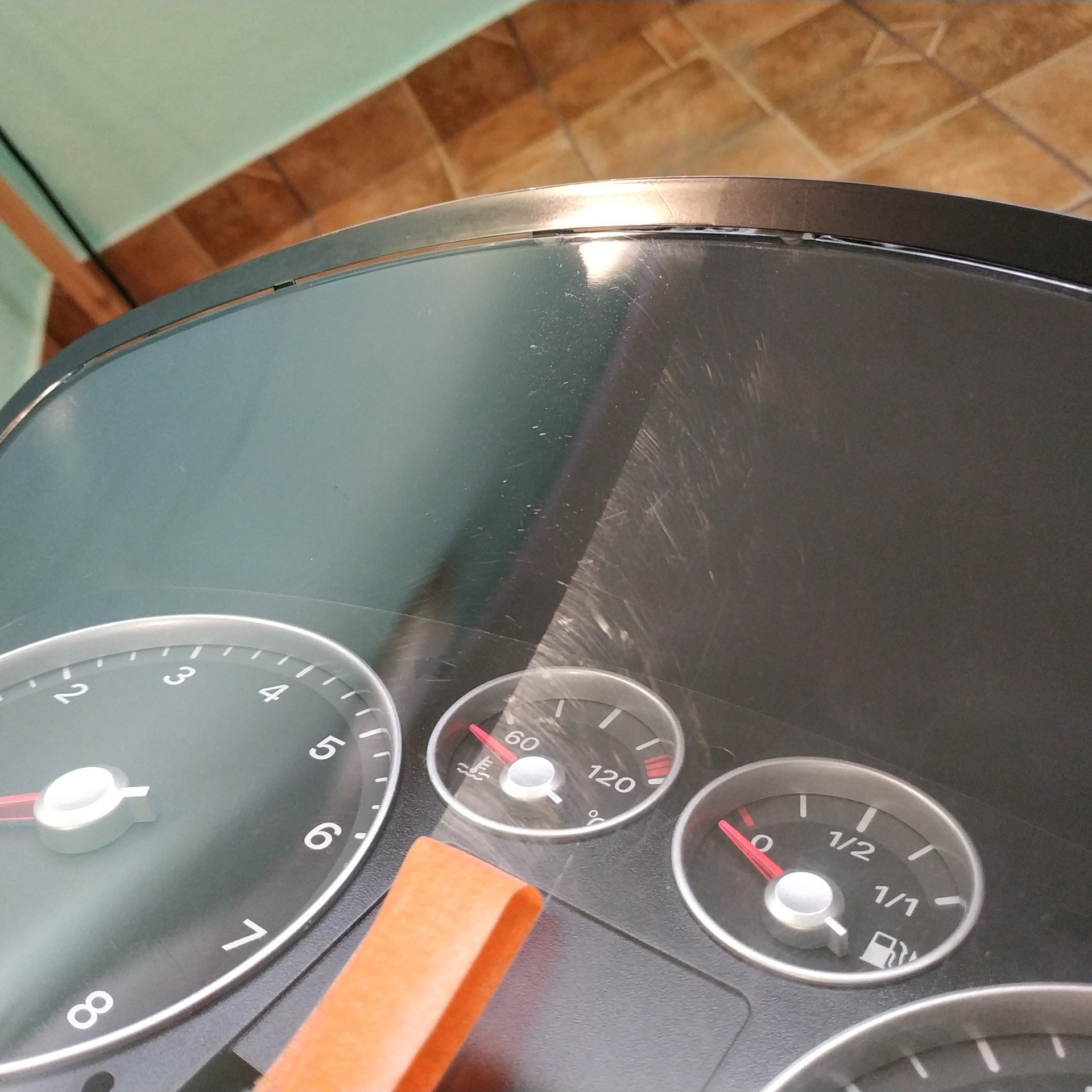

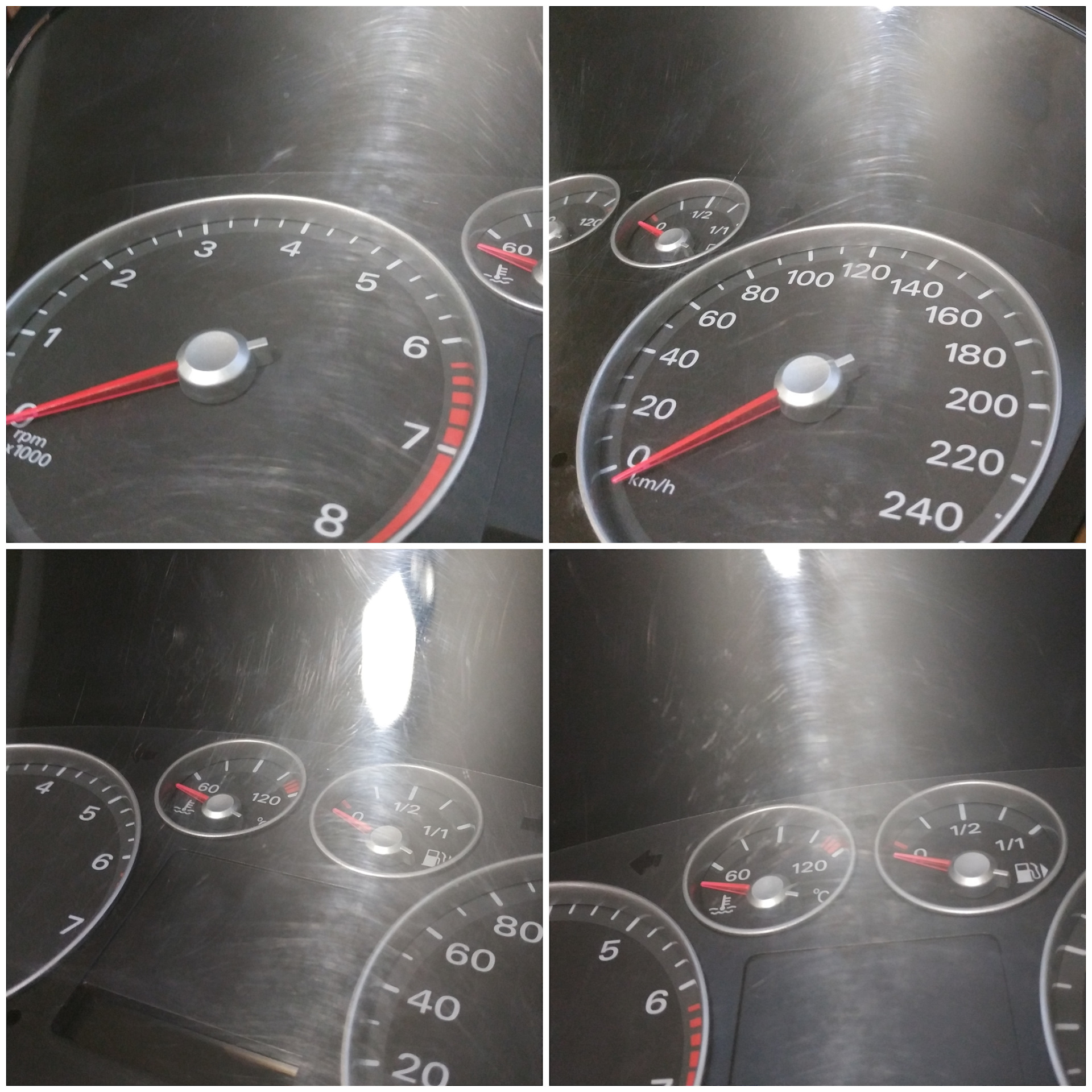

Приходится заниматься внутрянкой, а раз уж в деревню взял все для полировки, то почему не начать с приборной панели? Состояние у нее мягко говоря плачевное, в темное время суток от царапин рябит в глазах.

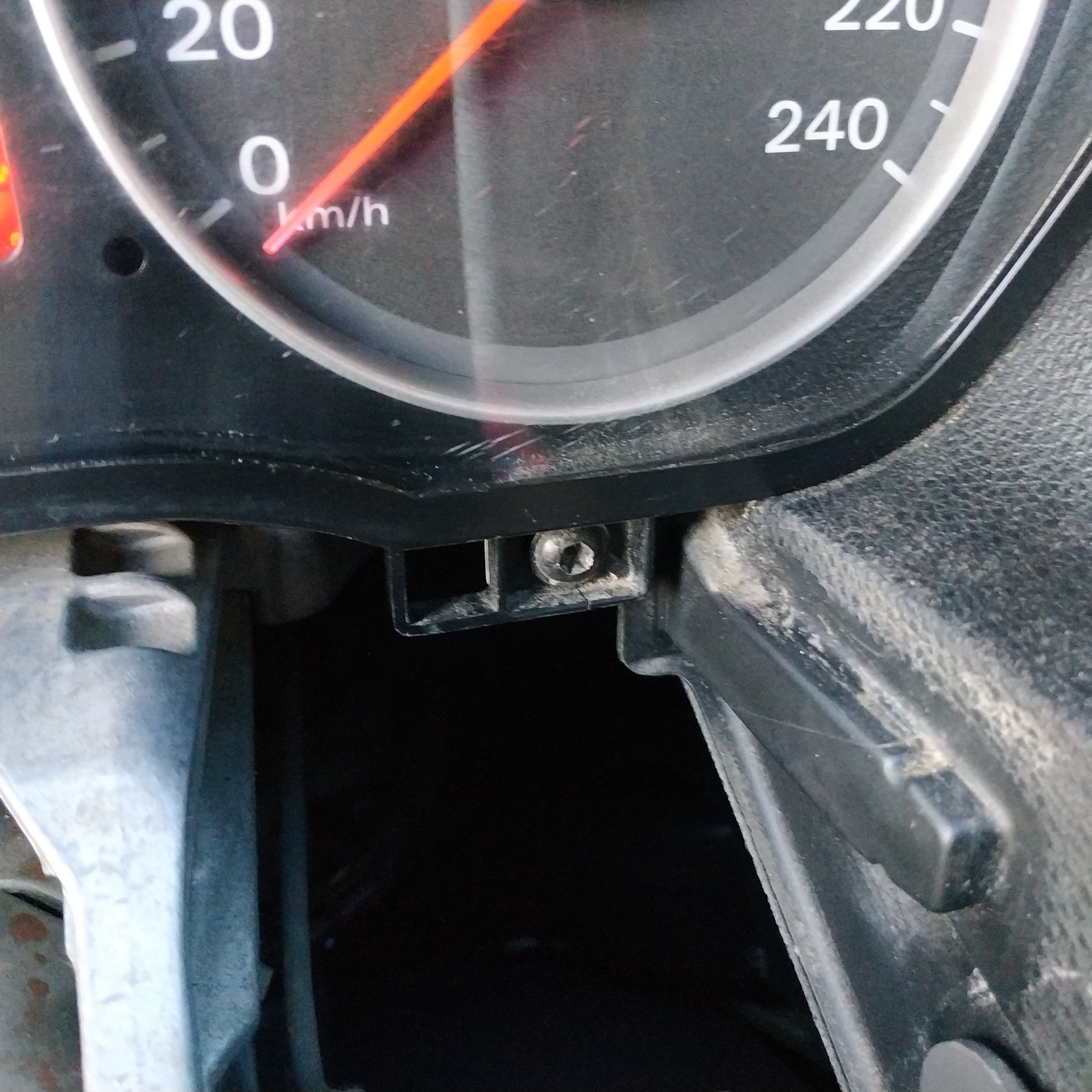

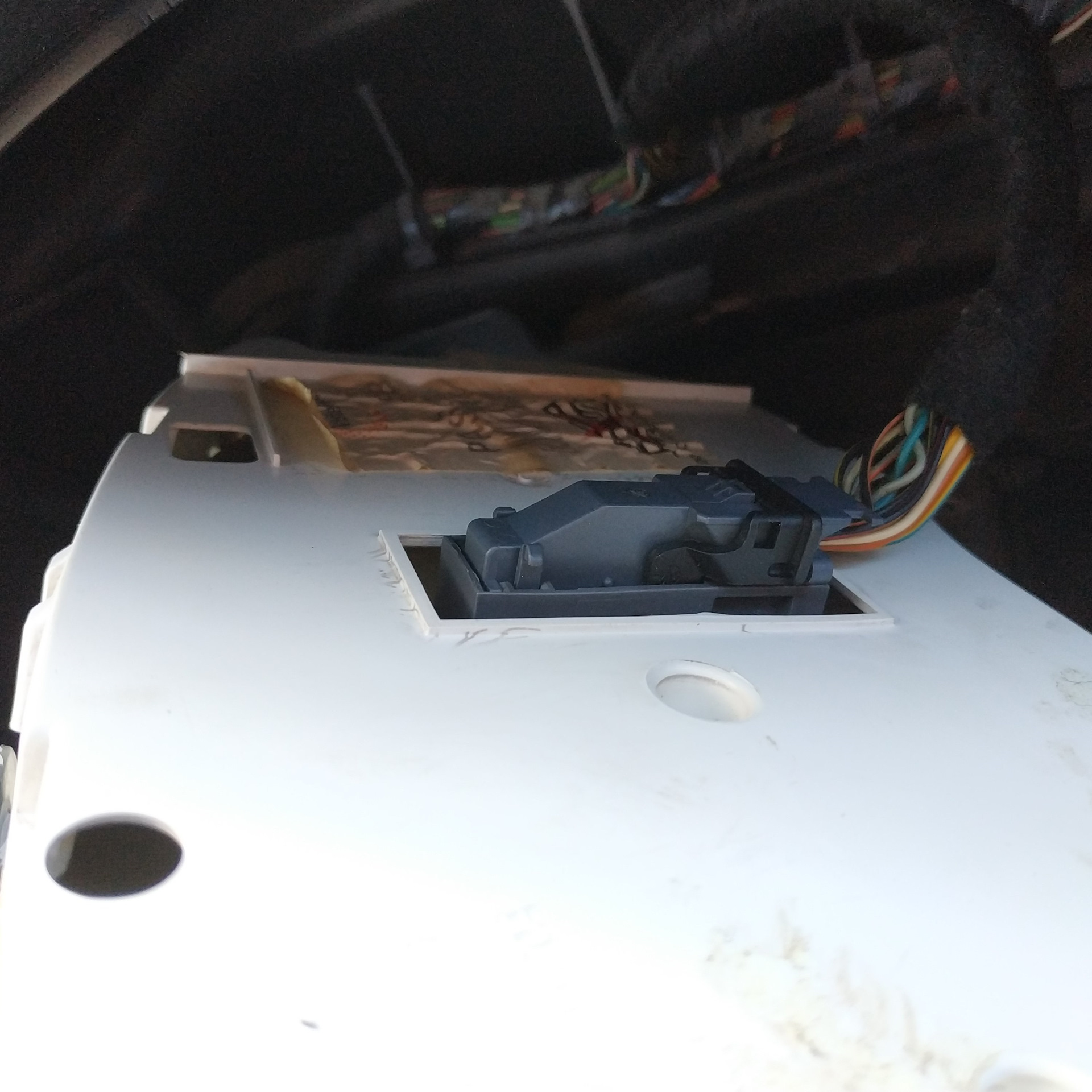

Для начала приборку нужно снять.

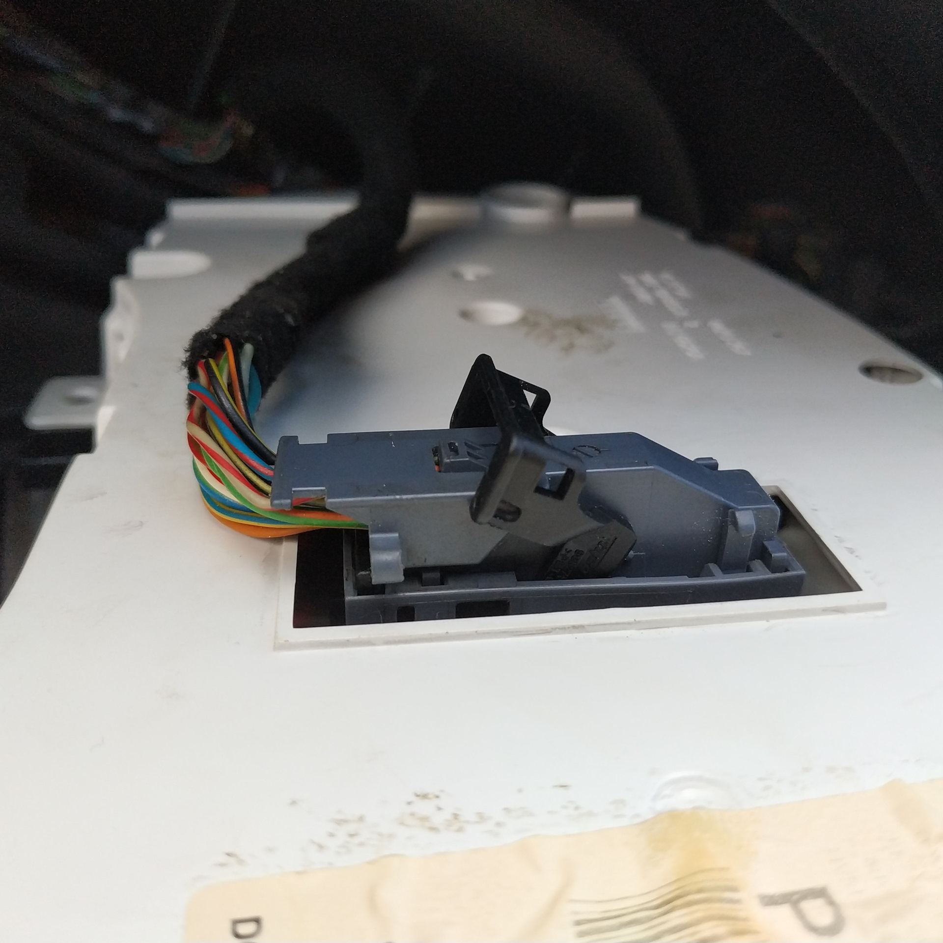

Это не та уж и сложно. Стягиваем кожух с рулевой колонки. Видим 2 торкса на 25. откручиваем их.
Далее ровно по центру вставляем толстую отвертку между верхним краем панели и козырьком. Слегка надавливаем отверткой и тянем на себя. Не спешим, там еще шлейф.
Теперь отжимаем фиксатор — и разъем сам выезжает из колодки. Все, приборная панель у нас в руках. Хватаем её и бежим домой.

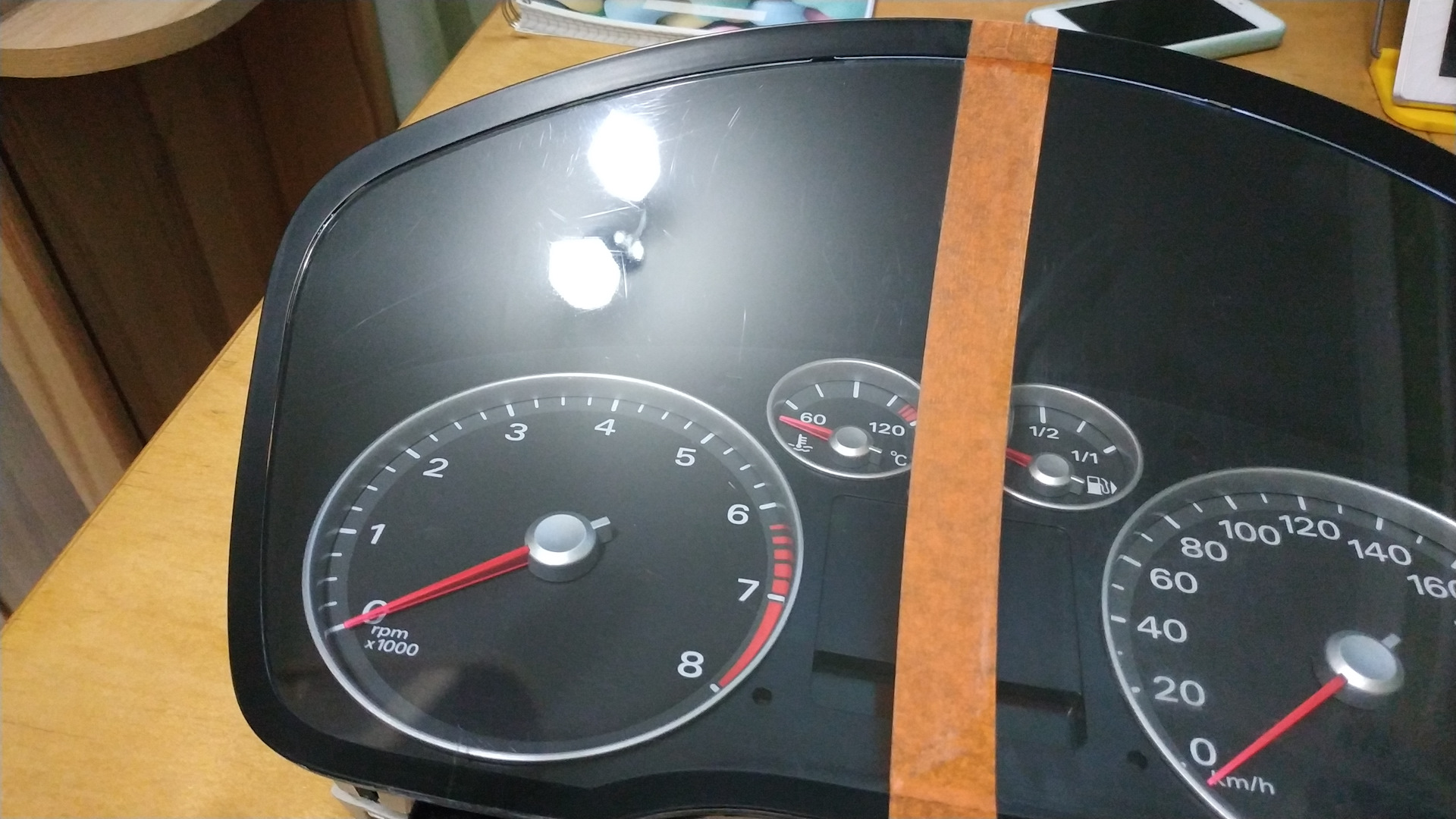

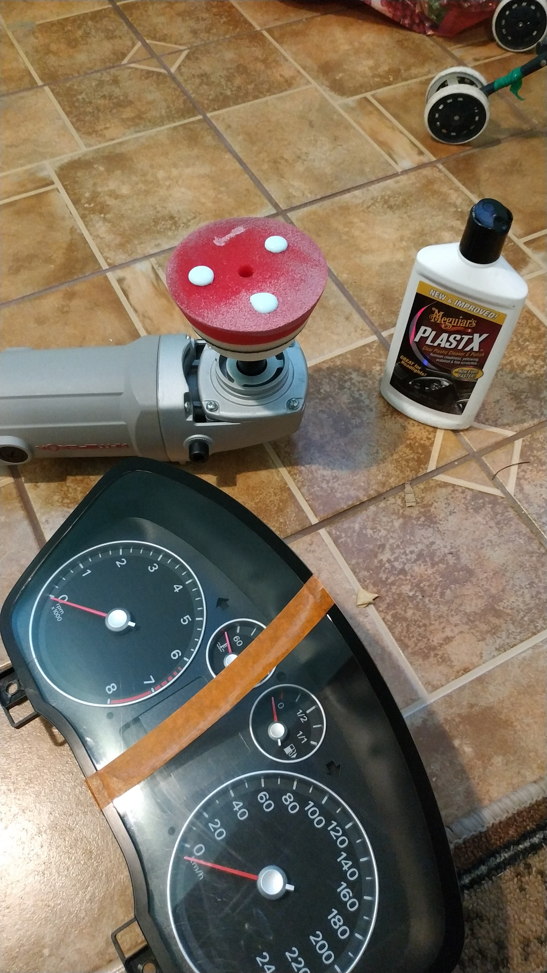

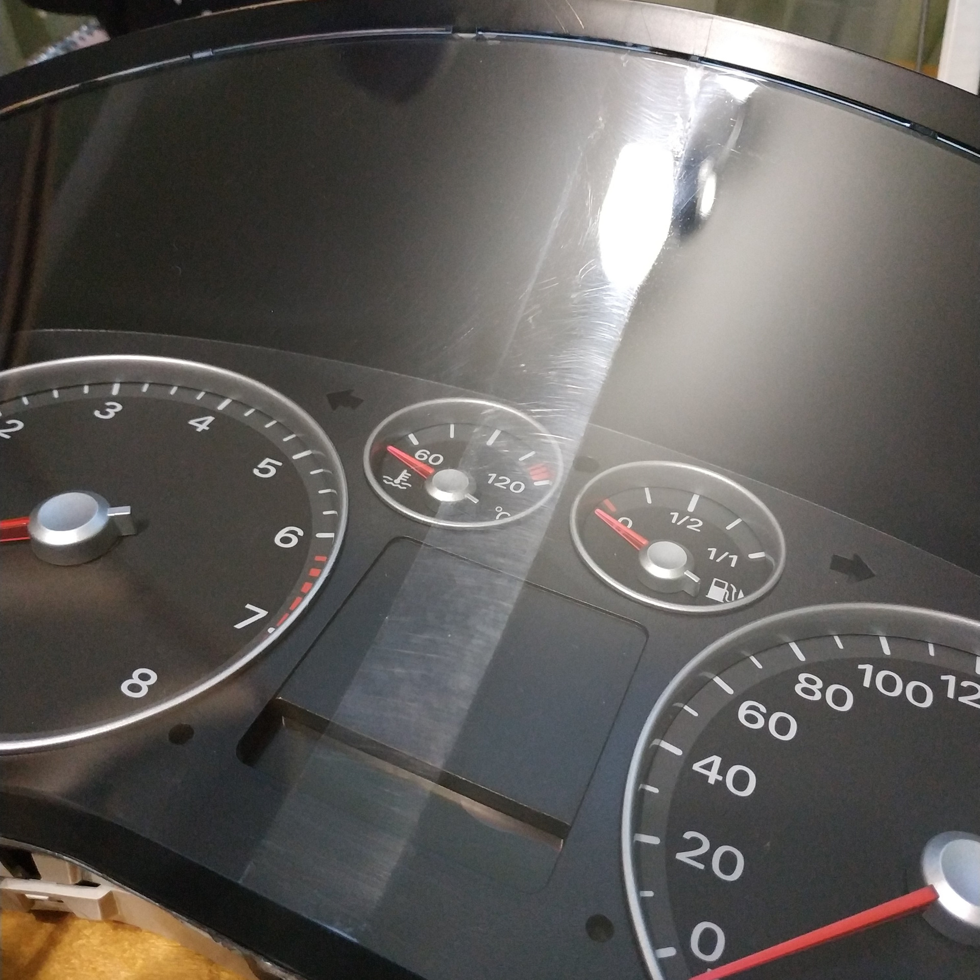

Первым делом обезжириваем поверхность и делим скотчем на две половинки.

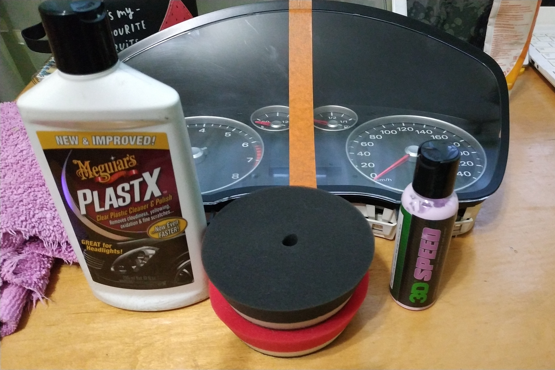

Что у нас в инструментарии:
1. Средство для очистки и полировки прозрачных пластмассовых поверхностей MEGUIAR'S Plast-X
2. HD SPEED — МНОГОФУНКЦИОНАЛЬНАЯ ПОЛИРОЛЬ
3. Роторная полировальная машинка
4. Подложка 80 мм
5. Мягкий и средний поролоновые круги Buff Brothers
Почему Магваерс? Еще прошлым летом я его купил, чтоб освежить задние фонари. Полировалки у меня не было, делал микрофиброй. Устал тогда я знатно, но и результат был, хоть и не идеальный.
Зимой прикупил себе набор для полировки авто, так почему бы не попробовать сравнить работу спец состава от Магваерс с новиночкой среди полировальных паст, это я про 3D.
И тут я вспомнил, что у меня есть ротор: зачем мучить руки?

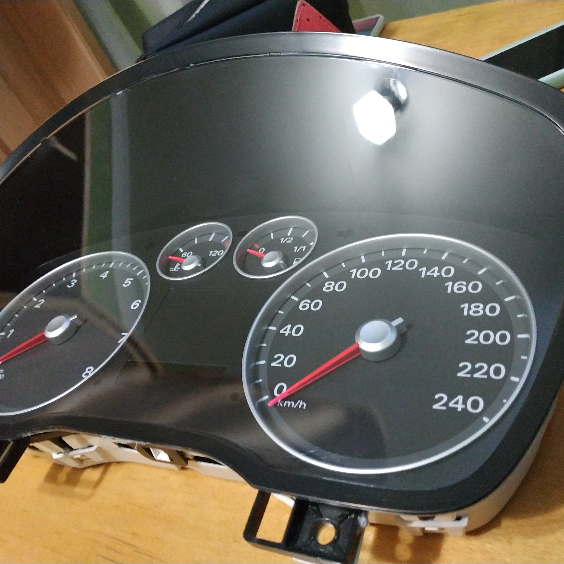

Дальнейшие шаги были таковы:

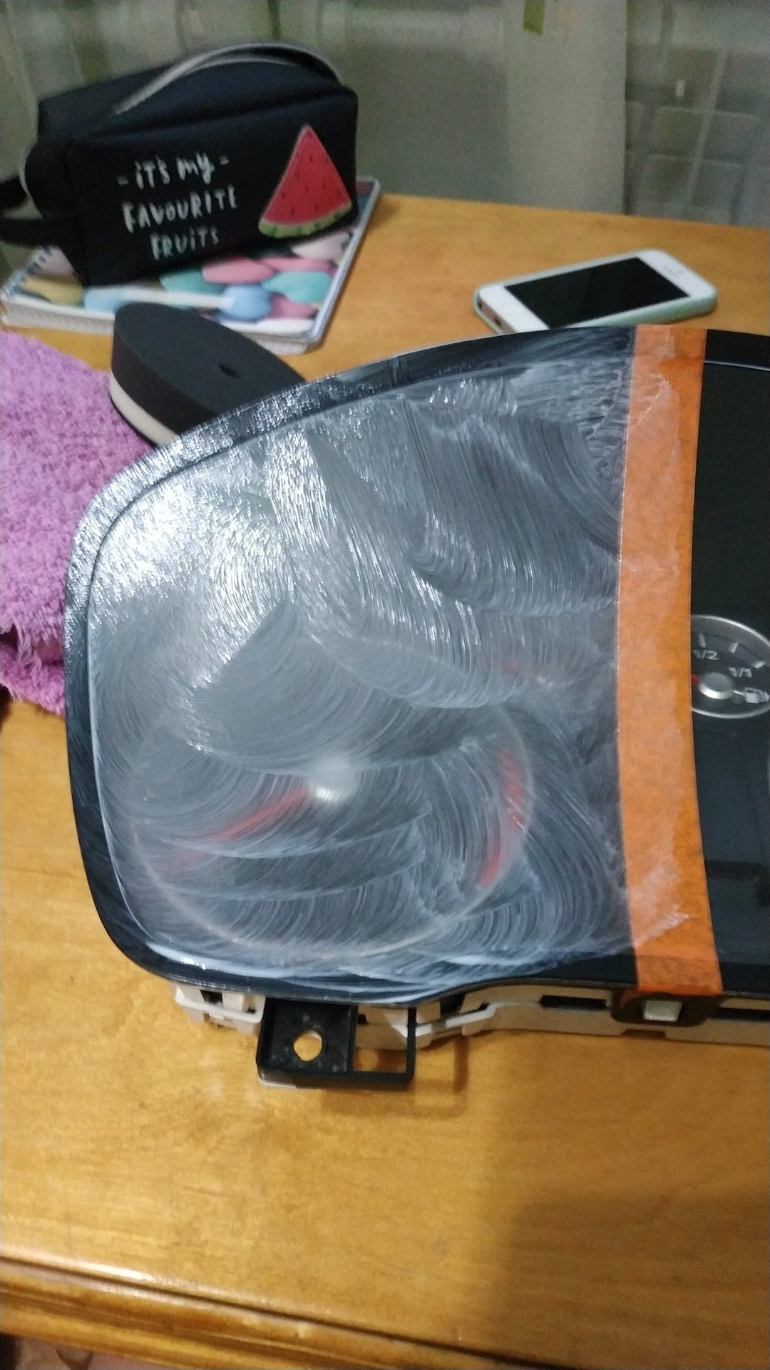

Магваерс на роторе на среднем круге — 1 проход
ЗD на роторе на среднем круге 1 проход.

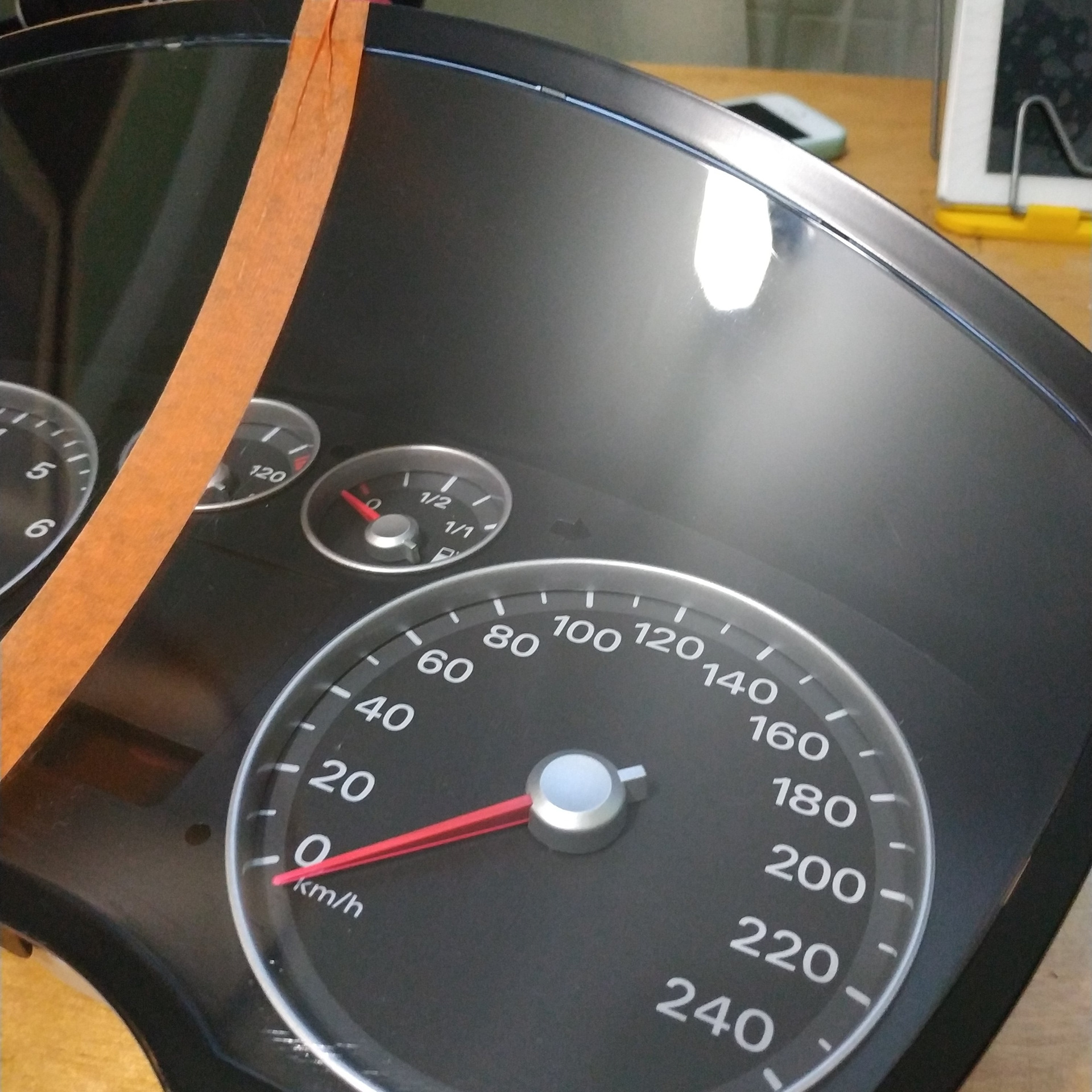

Далее был сделан полный проход полировальной пастой 3D по всей поверхности с средним кругом и финишный проход с мягким кругом.

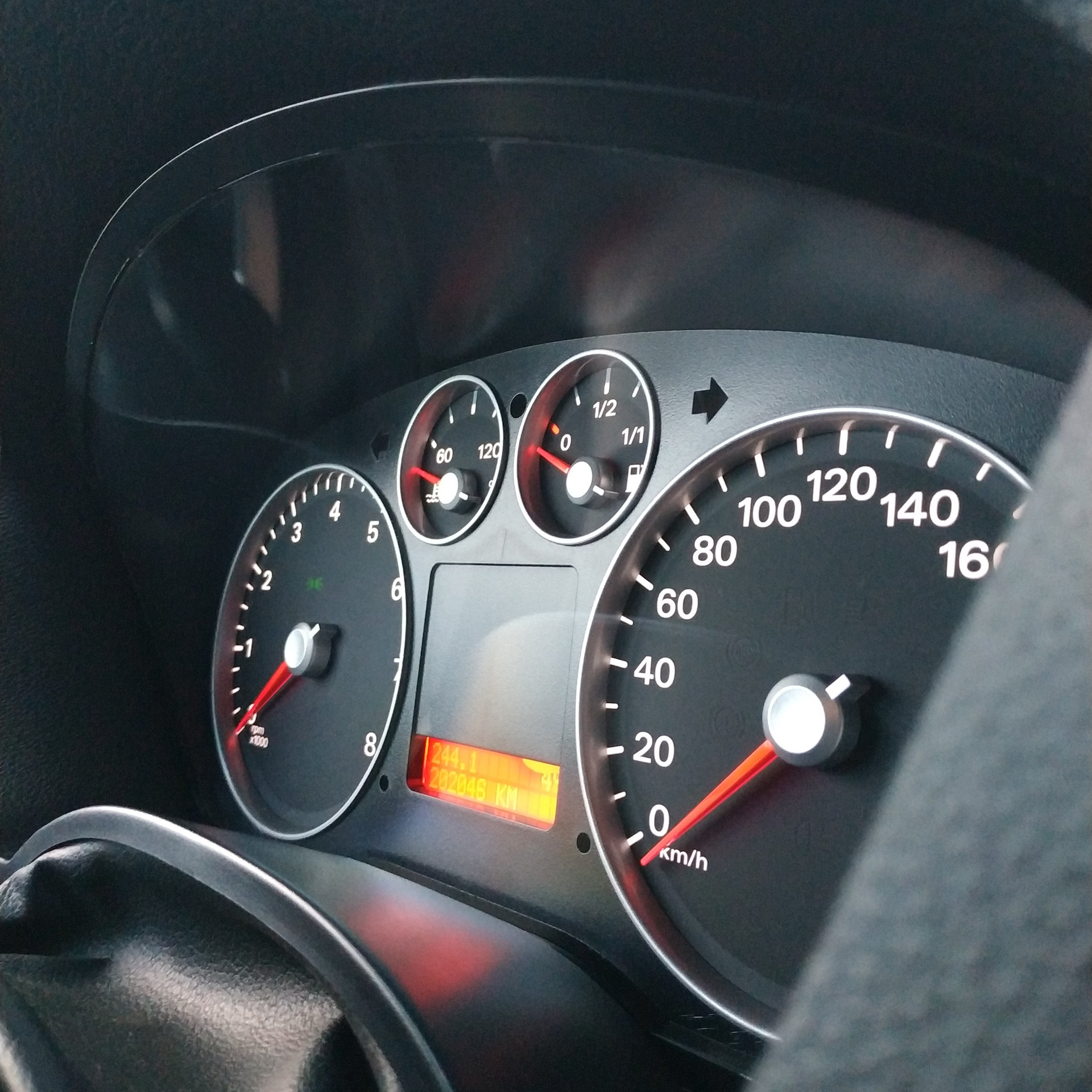

И приборка снова заиграла.
Подведу итог по составам:
Магваерс ПластИкс годный продукт, но только для тех у кого нет полировальной машинки или желающих получить максимальный эффект без особых затрат. Это по сути мелкоабразивная паста.
Если же нужен максимальный эффект, то смело берем одношаговую полироль, круги, фибры и вперед.
Результат не заставит себя ждать и будет огонь.
Кто-то скажет что нужно затянуть пленкой — знаю, но не буду.
Вот так всего за какие то полтора часа можно кардинально улучшить интерьер своего авто.

Крутой результат…на какой скорости делал, сколько по времени делал проход?
До 1500 оборотов. По времени не засекал специально, пока не вырабатывал пасту, т.е до прозрачного состояния
