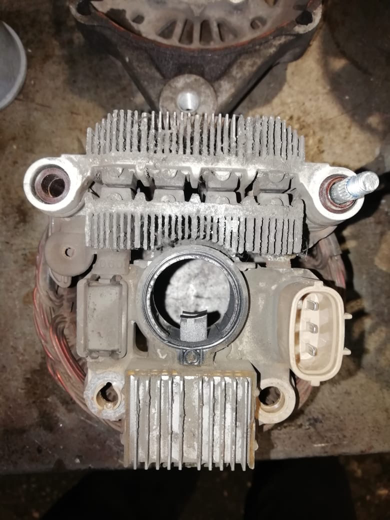

Свист и гул из под капота, которого ранее не было, оказался заболеванием генератора.Приехав в сервис и послушав специнструментом, вынесли вердикт:гудят подшипники гены.Было принято решение заменить 2подшибника, щётки, диодный мост(типа дешевле).После переборки талантливых сервисменов гена дал искру, я в свою очередь, недолго думая(секунд 15)рванул в ближайший магазин за новым генератором, цены кусаются, выбор пал на производителя KRAUF, встал без переделок и прочих шаманств, ремешок тоже поставил новый, вибрация на холостом ходу поубавилась, но не полностью, руль стал вращаться легче, раньше при парковке напрягало

Интересно надолго хватит нового гены.
без дополнительной самодельной защиты от правого колеса я думаю ненадолго.надеюсь2-3 года.родной генератор переберут нормально и останется прозапас
Если СПб брать в расчёт, можно смело делить 2-3 года пополам. Без защиты, что сексичи, что свифты, у нас не долго ездят. Постоянно по утру, курить выходя на балкон, наблюдаю. Как свист, так суза отъезжает от дома. У нас сексичей штук шесть и три свифта стоят, уже друг друга знаем и здороваемся все :).
У меня и не было такого свиста, чтобы было прям сильно слышно, так легкое подвывание
свист пропал?
Свист и был слабый именно от ролика генератора, после замены гены и ремня свист ушёл
