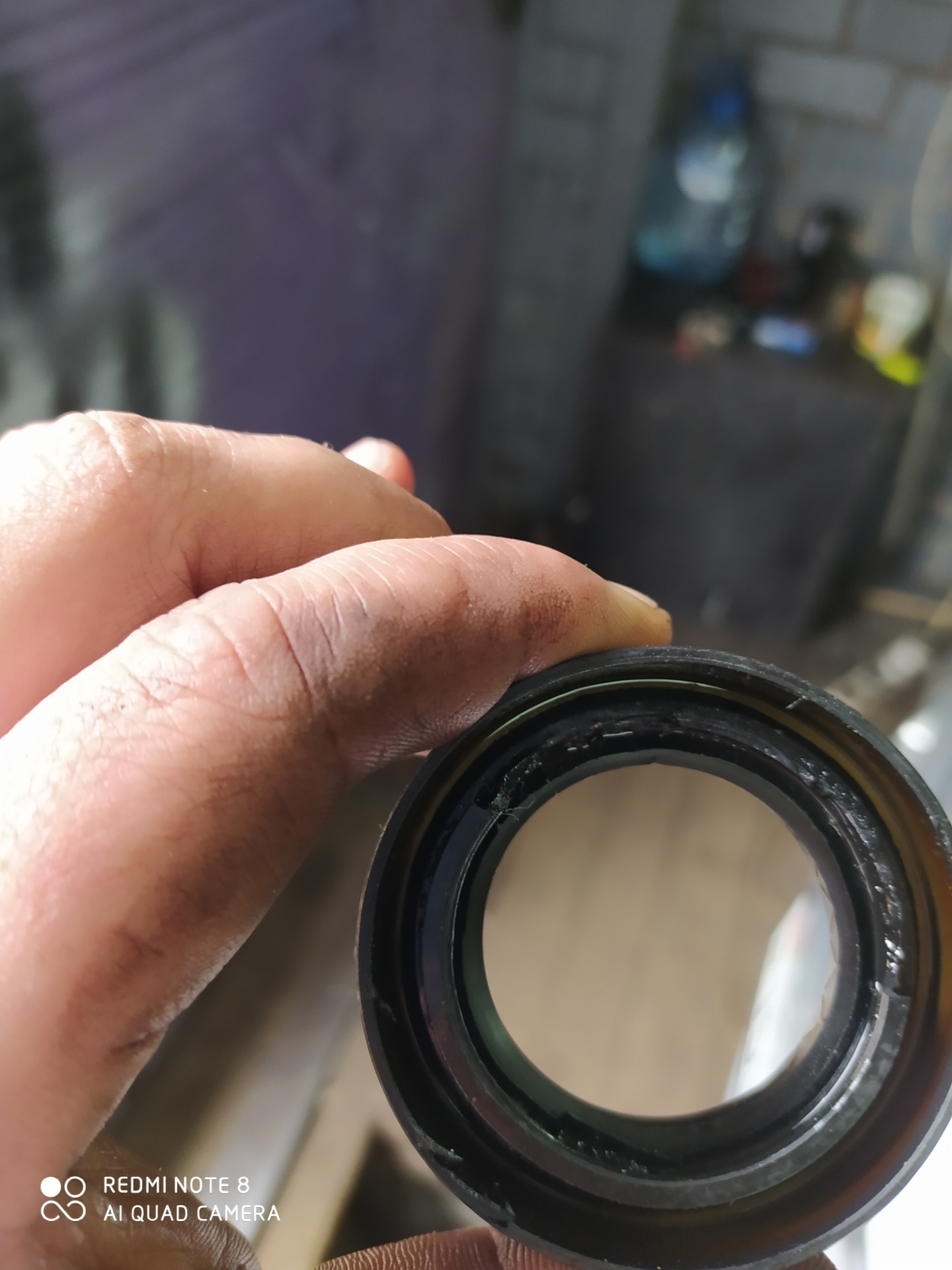

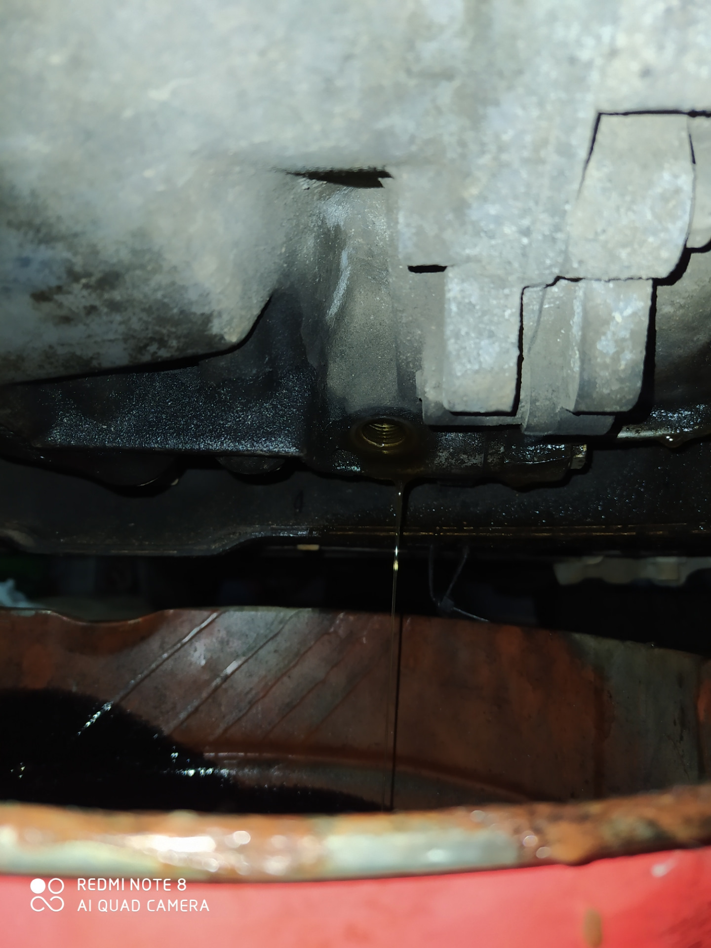

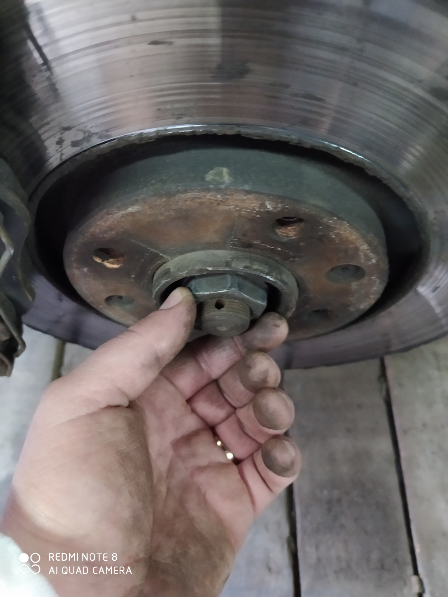

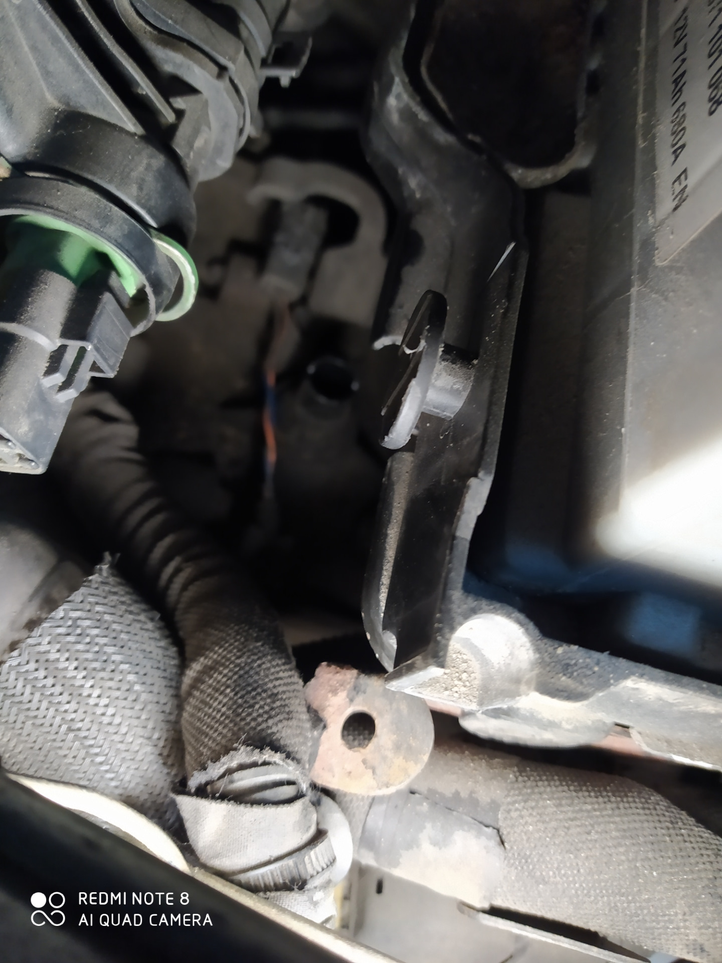

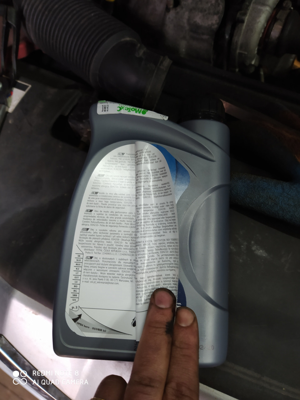

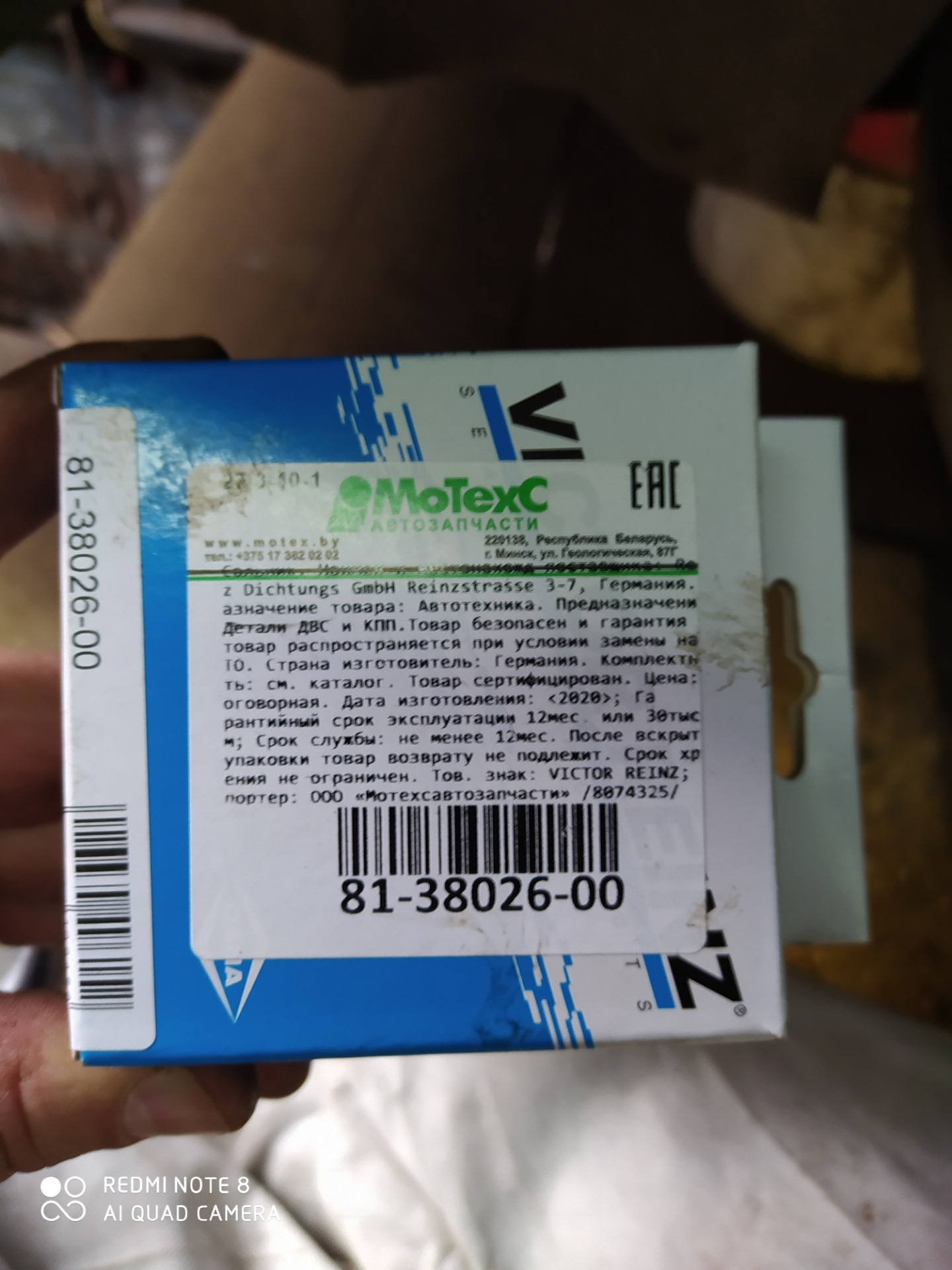

Всем привет в прошлый раз когда менял шаровые сдернул левую полуось потекло масло, конечно вставил назад но немного поездив обнаружил сильную течь, думал что когда вставлял закусил сальник а нет сегодня понял что выроботка очень большая и рано или поздно этому было бы быть но я ускорил процесс! Итак покумаем сам сальник victor reinze и 2 литра масла total 75w80 gear 8! Начинаем процесс, откручиваем колесо, снимаем стопор с гайки, головкой на 36 откручиваем гайку с вала (друг нажал на тормоз) откидываем наконечник гайка 17, стойку стаба сверху на 15, палец с шаровой 22! Отодвигаем кулак вправо, снимаем защиту откручиваем сливную пробку на коробке квадрат на 8 его у меня не окозалось обточил на наждаке старый шестигранник на 8 (спилил 2 грани)! После того как стекло масло вытаскиваем привод просто на себя и достаем сальник, сидел он мертво я согнул из арматуры крюк и цеплял его изнутри! Достали сальник видим большую выроботку внутри, совместил с новым видно на фото! Ставим аккуратно новый и деревяшкой аккуратно забиваем по кругу, собираем подвеску в обратном порядке! Теперь под капотом снимаем кожух аккумулятора и воздуховод, находим сапун под площадкой и снимаем с него колпачек я использовал рассухариватель) хотел залить масло через шпритц но на нем трубка толстая проливалось и неудобно давить так как масло не успевает просочиться, я сделал капельницу обрезал бутылку и в пробке сделал отверстие под шланжик подвесил к верху капота и льем масло которое потихоньку стекает в коробас ( фото уже не делал)! Залил 1900мл масла, собираем кожух и все заводим прогоняем передачи пару кругов и едем, кстати у меня был такой легкий гул на скорости как в старом лазике, теперь понял что это была коробка сейчас все тихо и мягенько! Всем спасибо может что и упустил спрашивайте!

Ребят подскажите. На Сто новый сальник поставили и он потек. Что может быть(((?
Либо криво поставили, либо когда ставили забили кромку, либо брак
Только масла 2,9 л надо
Не нужно там 2.9
Точно, а я себе залил 3л. Не потеет, все ок. С сапуна не давит
Ну может и влезет 3 но зачем? Литр лишний покупать не вижу смысла 2 литра по паспорту +- 100гр
номер сальника по Вите напишите, плз.
На фото указан)
да что-то подумал что это не он ))) спасибо

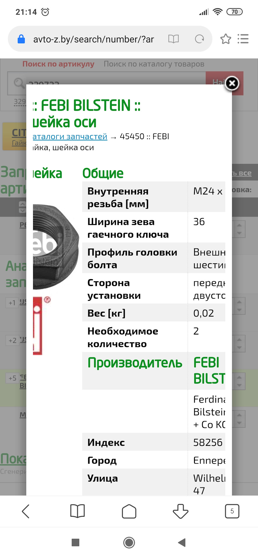

Меня поправлять не нужно есть каталог и свои глаза
Danila-Doktor
Я просто хотел поправить тебя, а ты в залупу полез. Вот и крути сам чем хочешь и на чём хочешь.

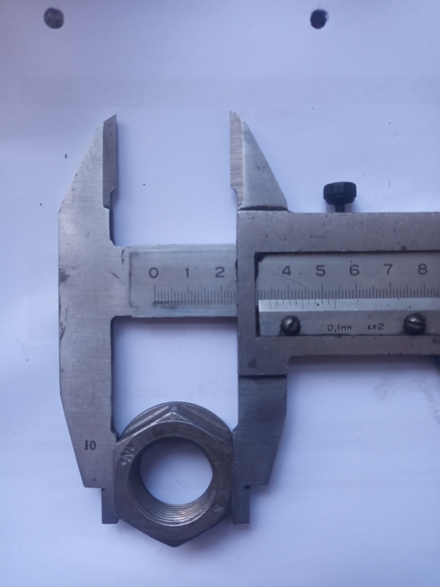

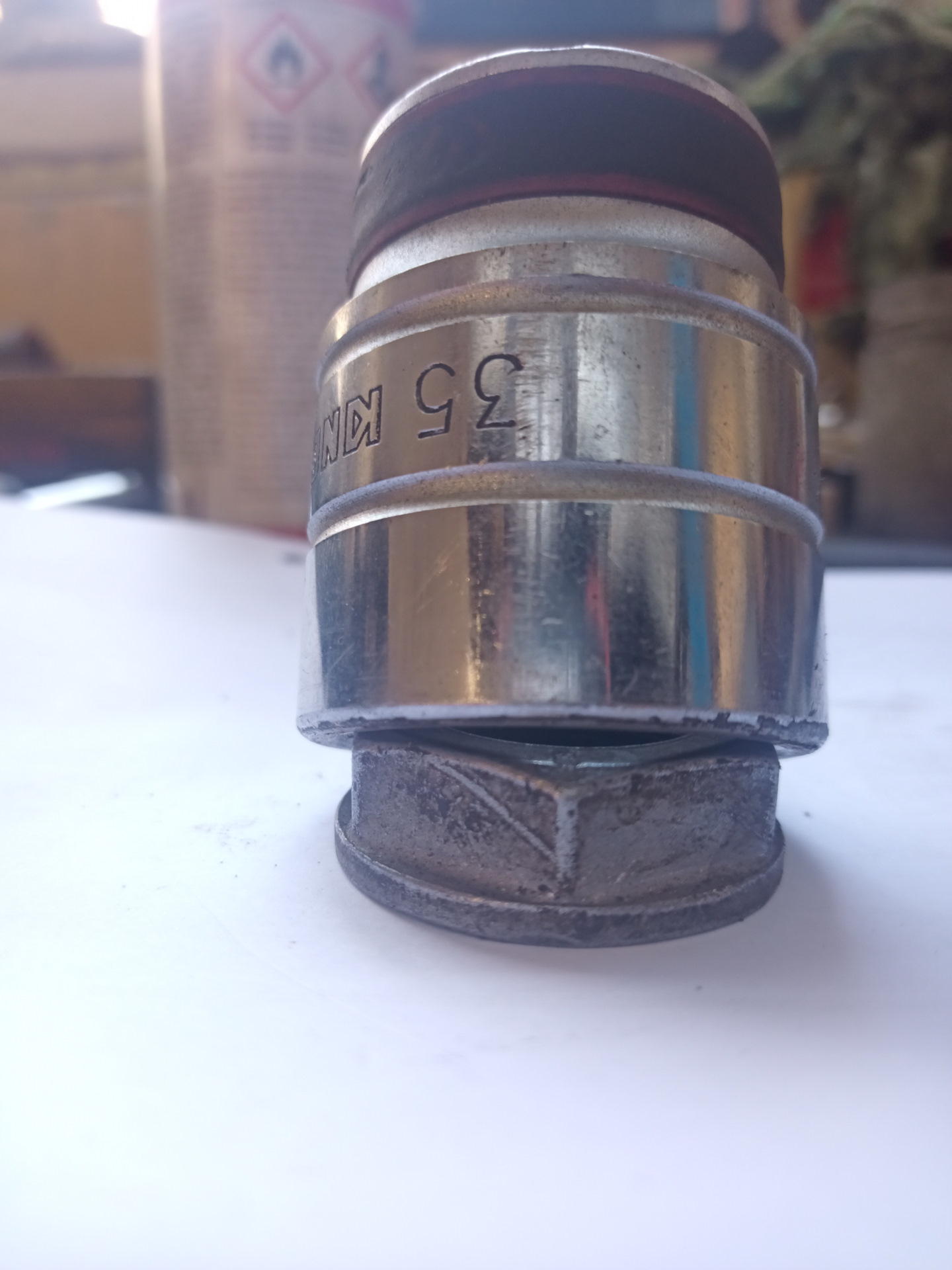

У меня машин 10 пикасиков на обслуживании. И у всех 35. Если какой-то гоблин закрутит гайку, потом головкой на 36 можно грани слизать
Ну ну
Гни гни
Больше головки на слизанные гайки забивать нужно

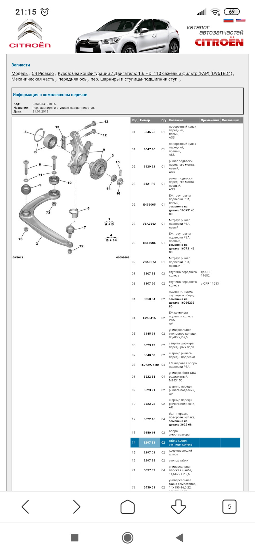

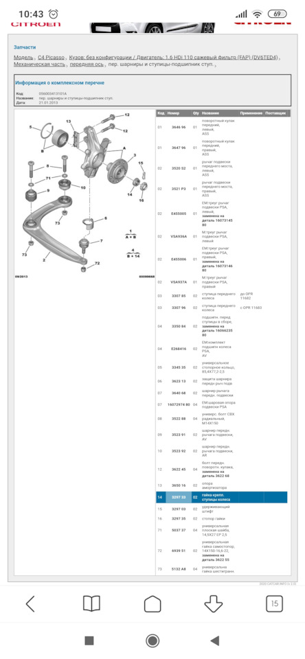

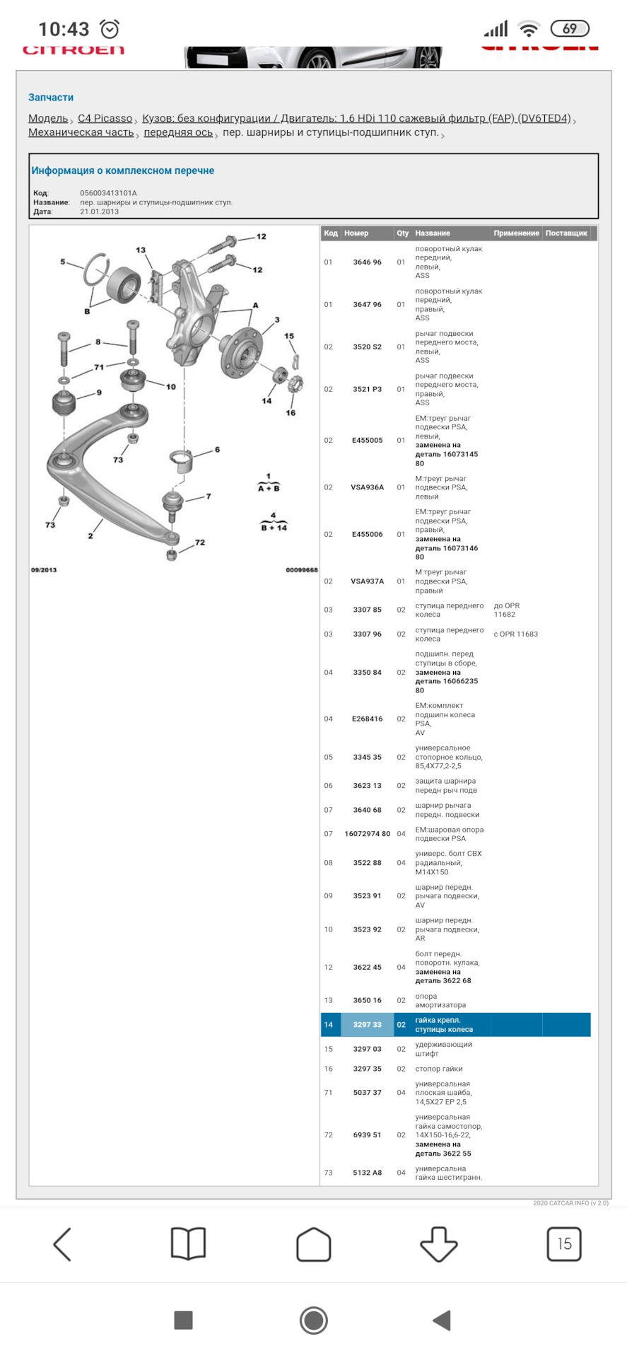

Гайка всегда чуть меньше
Незнаю у меня на 36 плотничком головка села и ничего не слизала, сервис бокс тоже 36 твердит и каталог
У тебя вообще показывает 34.6 смотри схему
Гайка на 35, а не на 36
36 даже по схеме посмотри
Danila-Doktor
Danila-Doktor
35, господа. А головкой на 36 можно грани сорвать

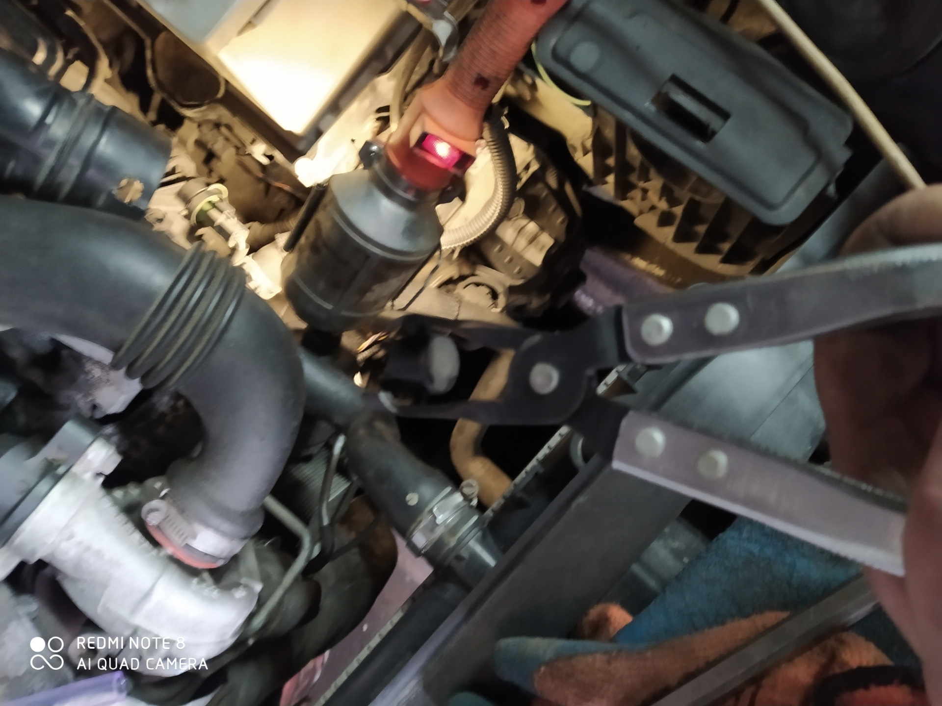

www.drive2.ru/l/4447932/
можно и так залить.
Да можно об этом вспомнил когда сделал и так будет правильней но всеровно хотел посмотреть что за акум стоит
sa4evka
можно и так залить.
Так только на 5 ступ. КПП. На других только через верх, но АКБ можно не снимать.
Акб не снимал только кожух
sa4evka
можно и так залить.
А вот да видишь человек написал у меня робот через верх
