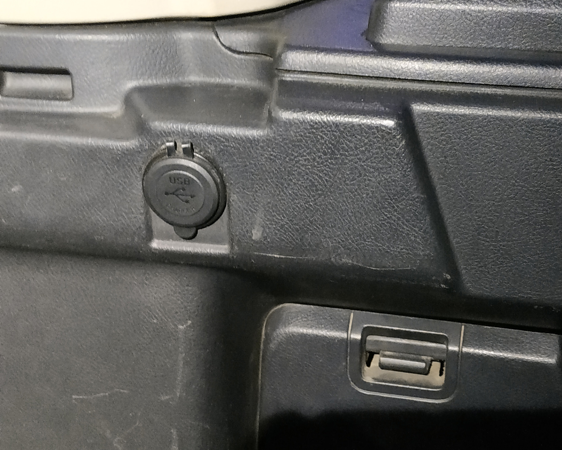

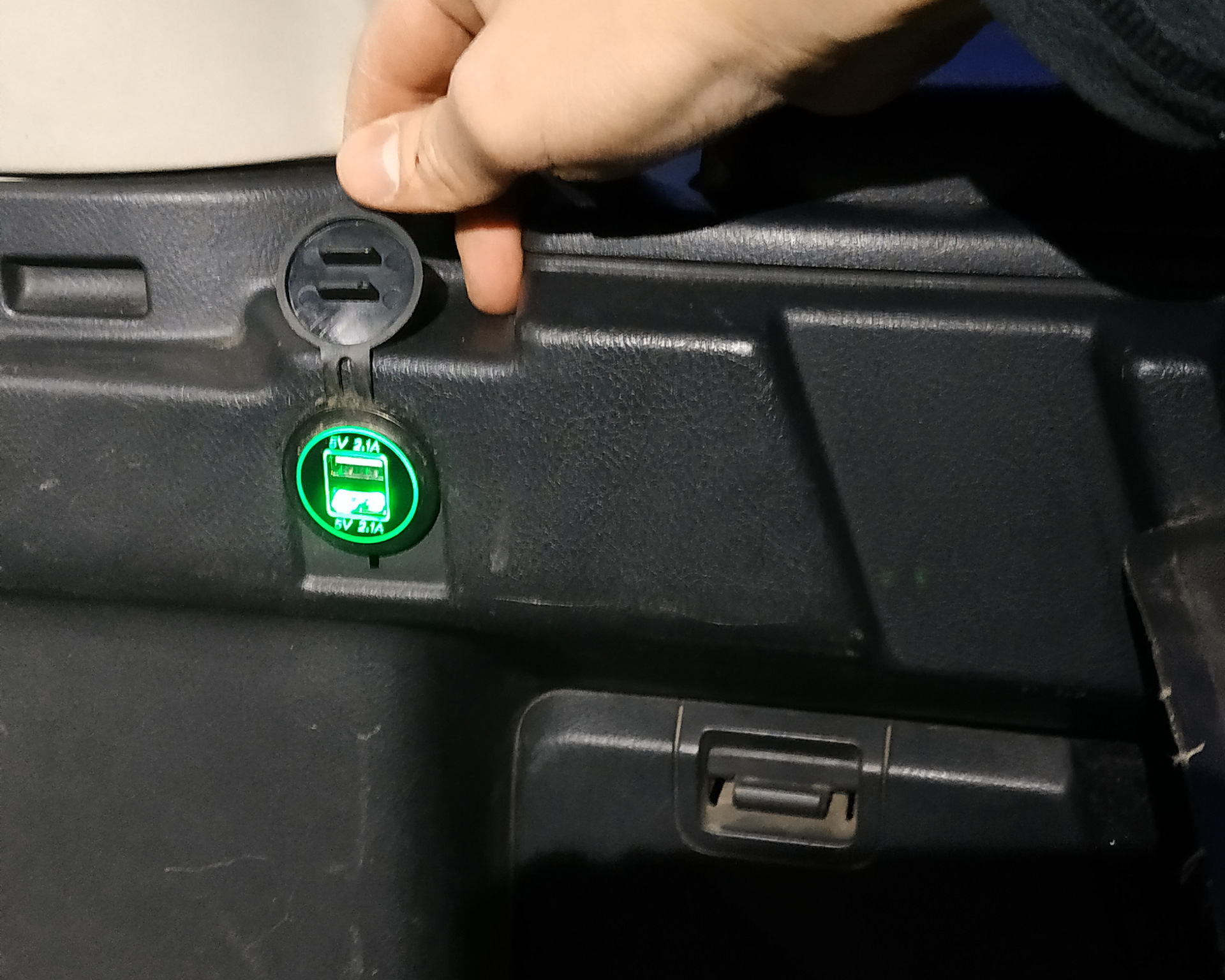

В багажнике
Выковыриваем родную родную розетку. Надфилем или наждачкой, совсем немного ~0,7–0,9 мм стачиваем резьбу на купленной розетке, чтобы она плотно, даже немного туго входила в отверстие. У самого основания я сточил еще меньше, чтобы она прям защелкнулась. Не забываем надеть резиновую крышечку-заглушку. Изнутри накручиваем стопорное кольцо из комплекта.

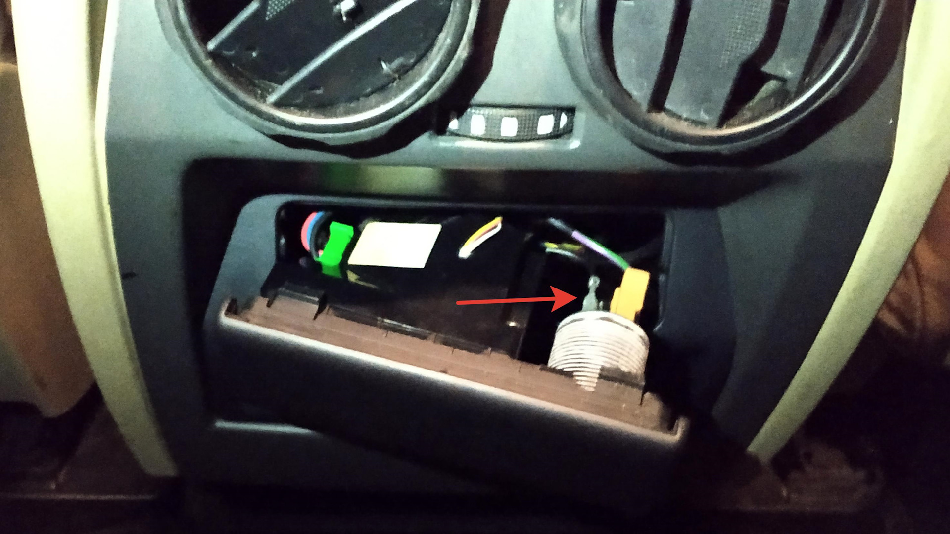

Для подключения питания используем штатный разъем, ничего не режем, не портим. В Discovery на прикуриватели приходи т-образная колодка — |, а у usb розеток клеммы параллельно стоят | | (дальше будет фото). Аккуратно выщелкиваем из колодки минусовой пин и всё, надеваем на юсбиху)))
Розетка работает при включенном зажигании, не стал менять схему питания, запитывая от доп. акб, ведь тогда пришлось бы городить кнопку отключения, а это уже излишки. В путешествиях на ночь я всё равно ставлю заряжаться от 220В.

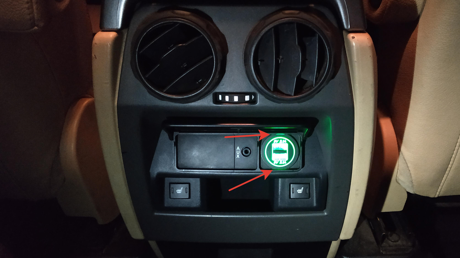

На 2-м ряду
Тут чуть больше фрезерных работ. Помимо диаметра (здесь внимательнее, надо подогнать очень точно, т.к. накрутить сзади кольцо нет возможности, для него там просто нет места), надо снять еще 2 фаски на лицевой стороне сверху и снизу (стрелочками на фото отметил). И еще здесь не нужна резиновая крышка — на панельке есть своя. Подключение точно такое же как и в багажнике.
Как видите, встаёт всё заподлицо и имеет приятную зеленую подсветку.
Вот и всё, позже, как придёт розетка, заменю еще и один из передних прикуривателей.

Блок в подлокотнике как достается?
Если не путаю то внутри его один болт держит, поэтому надо разбирать подлокотник. Но могу и ошибаться и достаточно просто на себя выдернуть.
Спасибо
Чтобы достать разьем 3.5 и прикуриватель нужно просто на себя потянуть и все?
Нет, если память не изменяет там усики изнутри
