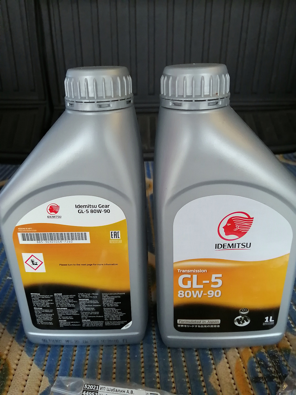

Первым делом начали с редуктора заднего моста, слив масло уже было понятно, что оно очень хорошо поработало и цвет его был чернее ночи, но на ощупь по вязкости и маслянистости оно визуально и тактильно было вполне себе рабочее, хотя конечно же это всё мои личные ощущения) . На сливном болту/магните осадка было шапкой с 2-3 мм в радиусе), глядя на всё это решили промыть редуктор, как там Влад пристраивал этот шланг я не знаю) моей задачей было давить на шприц что есть силы))). После первого прогона, начали откачку и примерно 10 -15 мл шприц засосал говница похожего консистенцией на очень жидкий солидол, после второй прокачки уже говница) не было, но масло вытекало темноватое, и только после 3ей промывки (каждый раз где-то по 100мл) масло уже вытекло чистое, осталось только залить новое масло и заменить шайбы на болтах, да затянуть всё нормально, что и было сделано.
В раздатке все оказалось проще и лучше, правда надо определится какой болт откручивать, а то с ходу можно и с коробки масло слить ))). Масло было уже не такое страшное) и стекло всё, ни каких криминальных осадков не было), пару раз условно промыли, всё чисто, залили масло и установили новые шайбы. Масло использовали IDEMITSU GL-5 80W-90, думаю и в двигатель начать лить масло этой фирмы.

Всего 2 литра нужно в редуктор и задний мост?

У вас там наверное зимы теплые. 80w90 в ~-20 колом встаёт
А с завода не такое же разве залито? Зимы у нас ветреные очень, степь одним словом, а температуры в основном около 20, иногда и по -35 давит.
По вязкости такое же. Но в свежих мануалах по Вензе уже 75w90 и 75w85. Оно где то до -50
Я брал 80w90 от Pentosin, он у меня замёрз. На оригинале из бочки тоже вяло в мороз крутиться.
