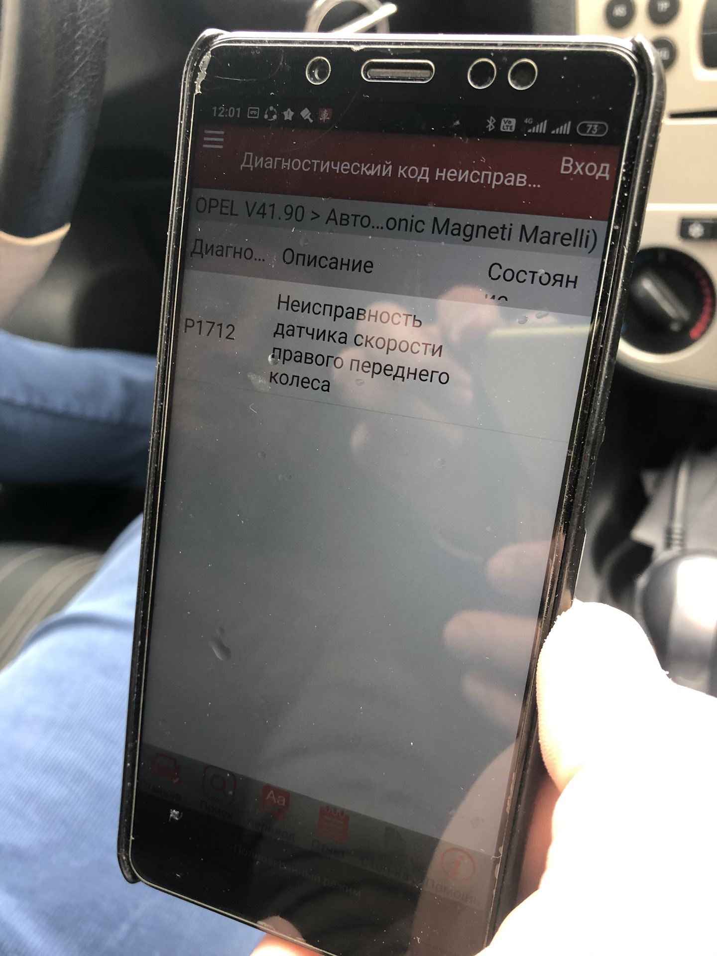

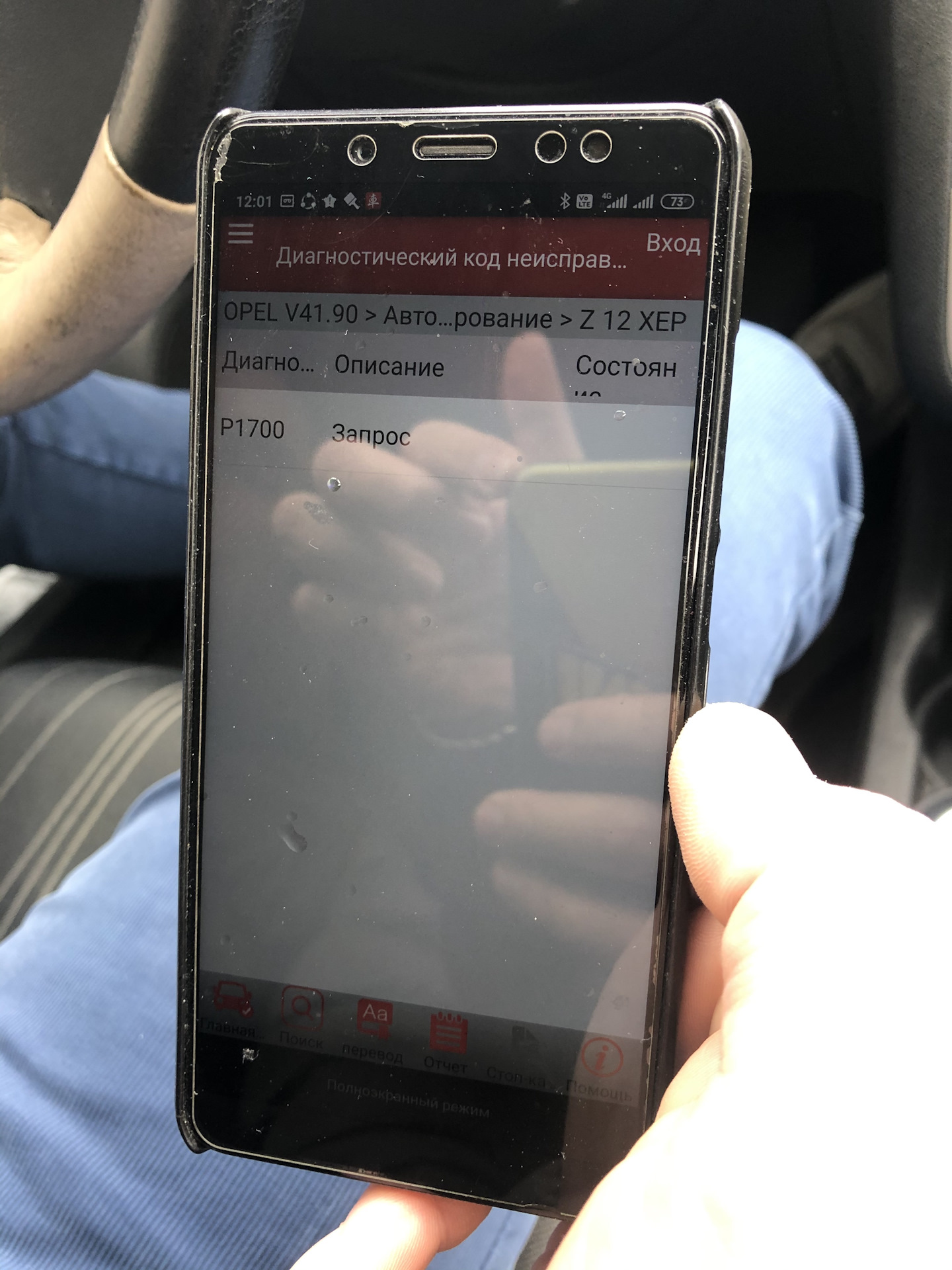

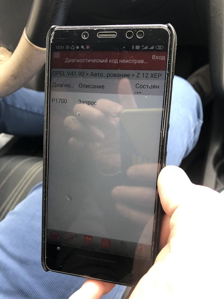

Начал ремонт с компьютерной диагностики. Стоимость 500 руб.
Диагностика показала ошибку P1712 (Неисправность датчика скорости правого переднего колеса)
Так же P1700 по двигателю.

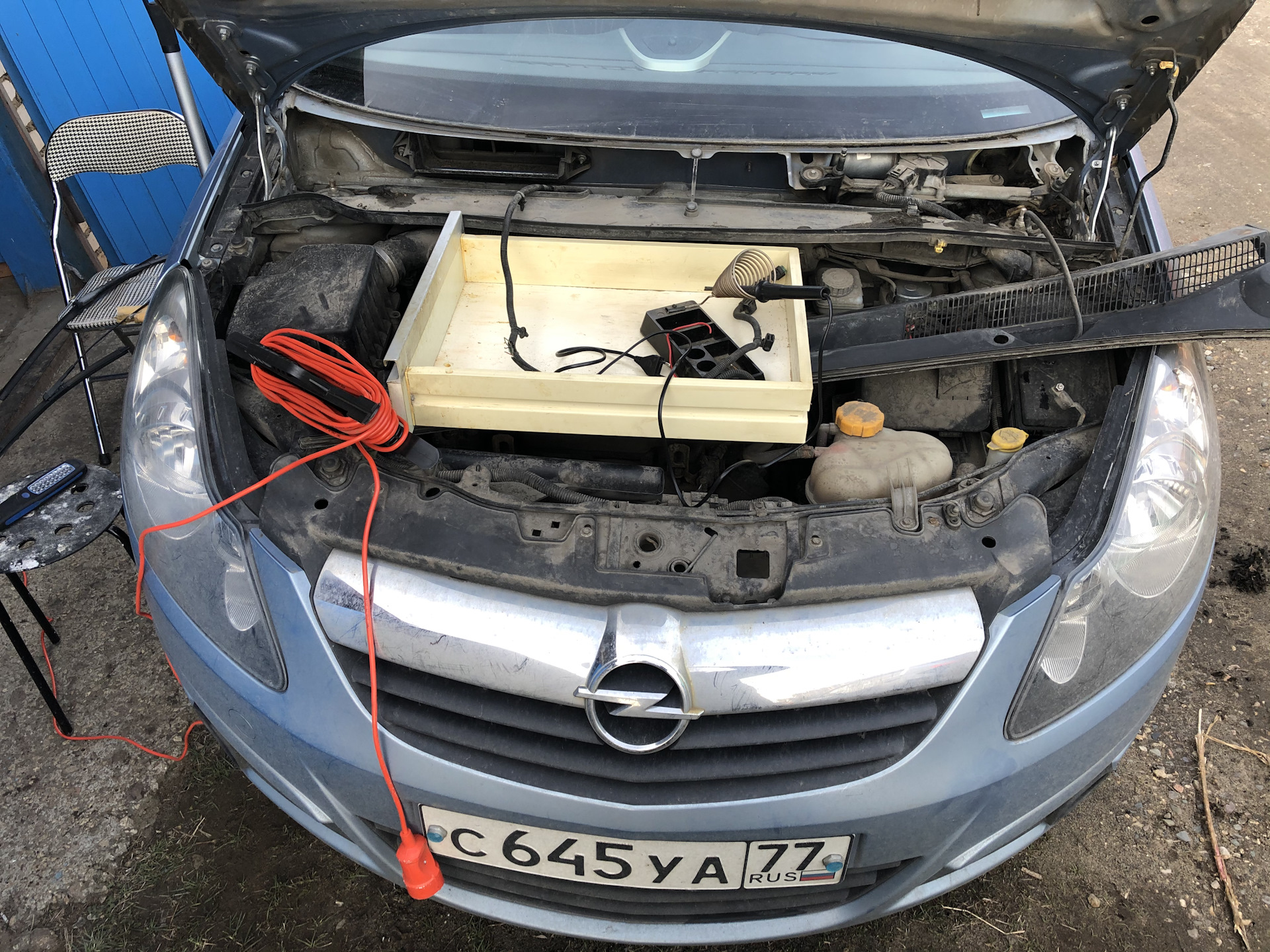

1. Снял аккумулятор полностью с авто

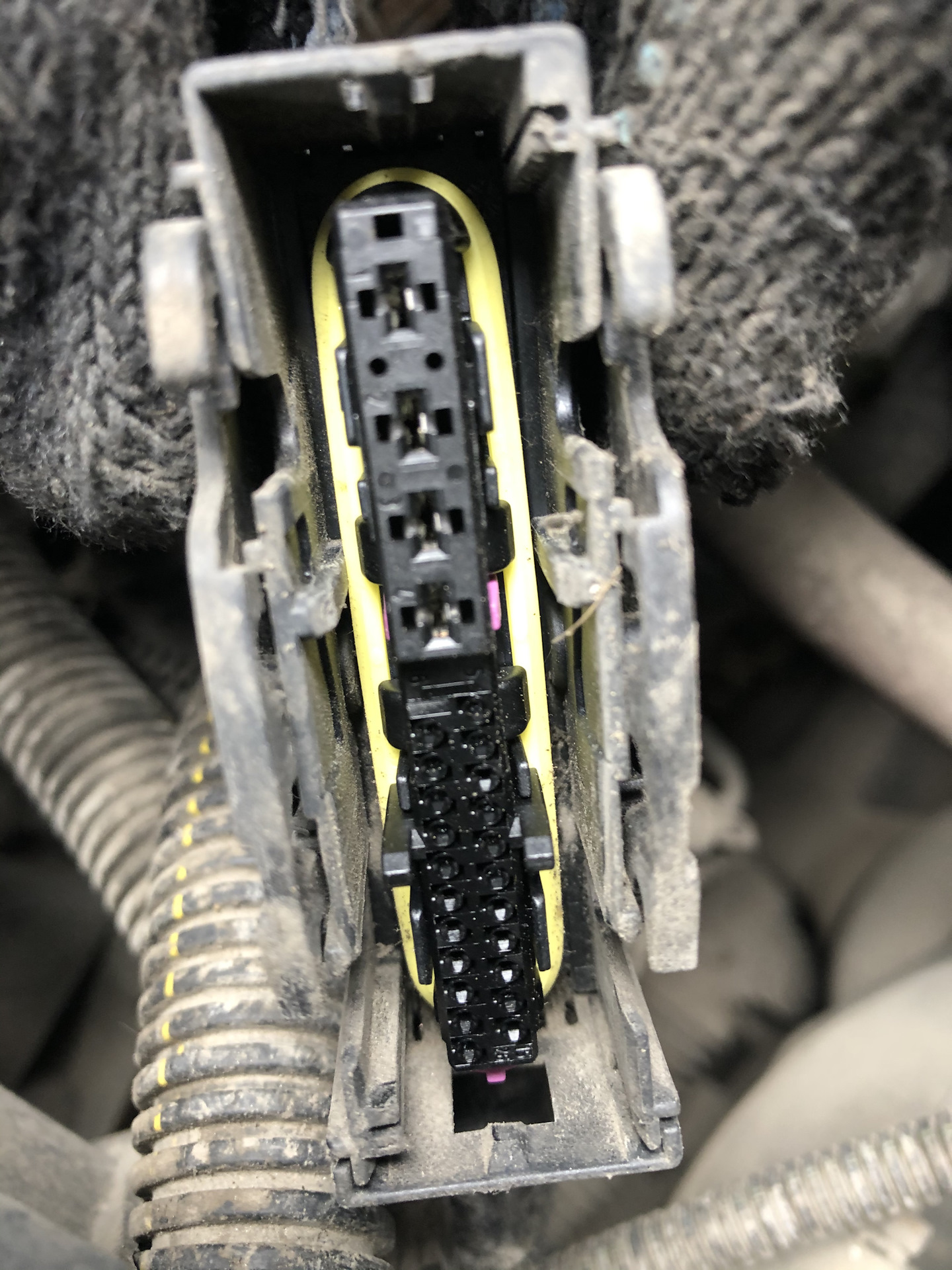

2. Далее открыл блок ABS, сняв с него крышку

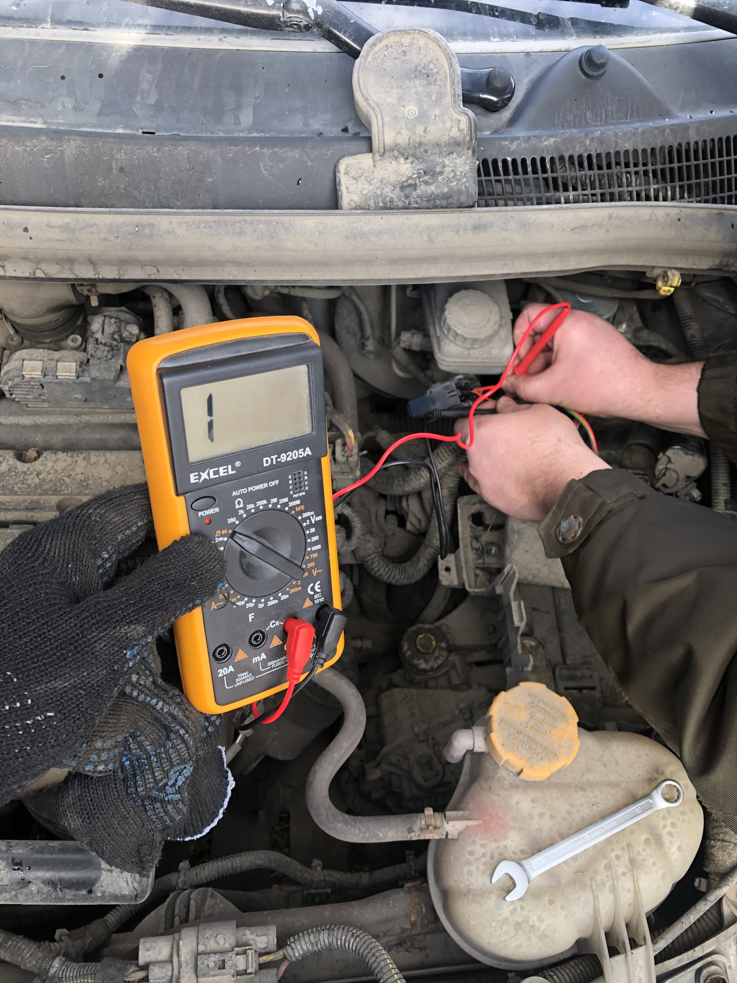

3. Вставил в 9 и 10 контакт проволочку (это как раз правый ABS) тонкую, что бы прозвонить проводку
4. В ответ тишина

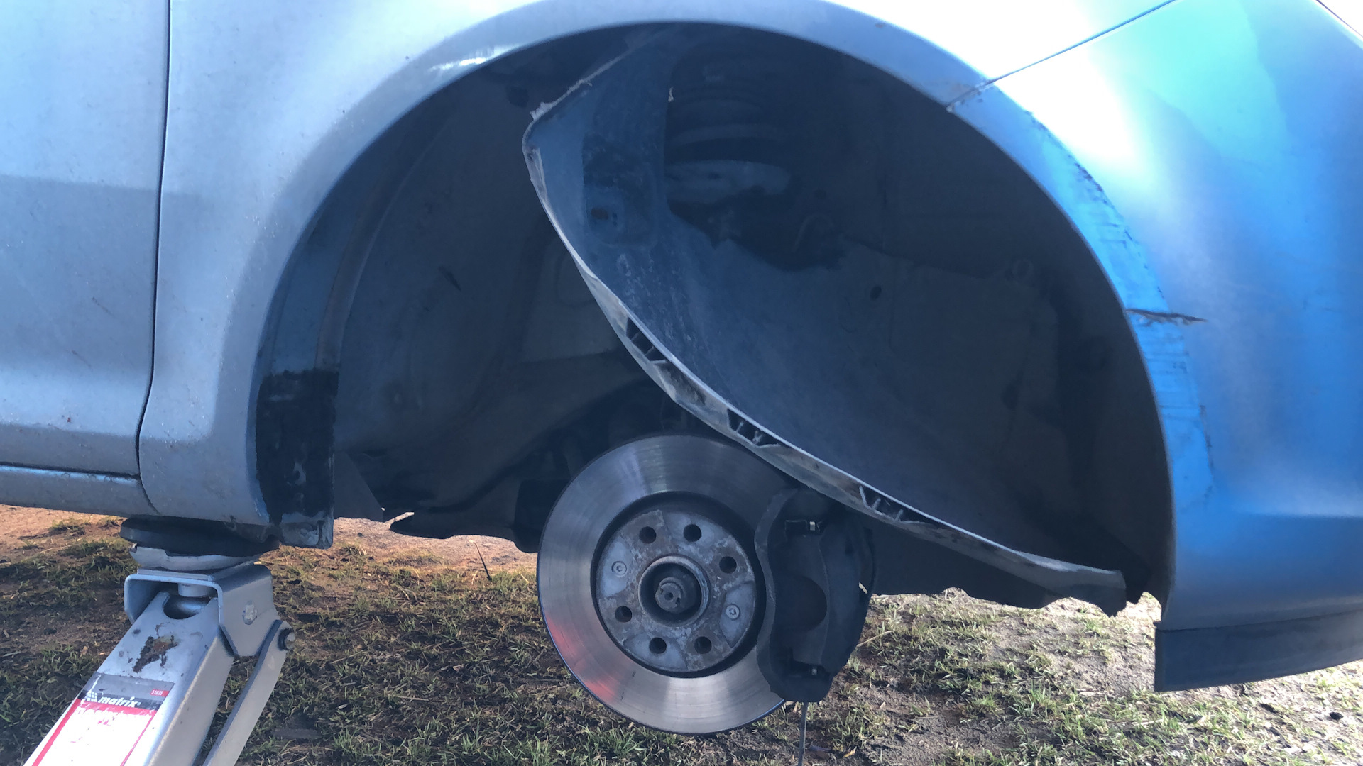

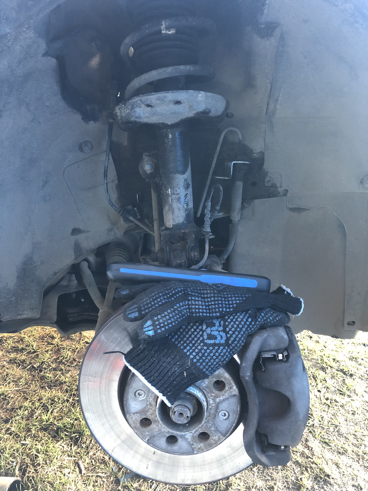

5. Далее поднял авто, снял колесо

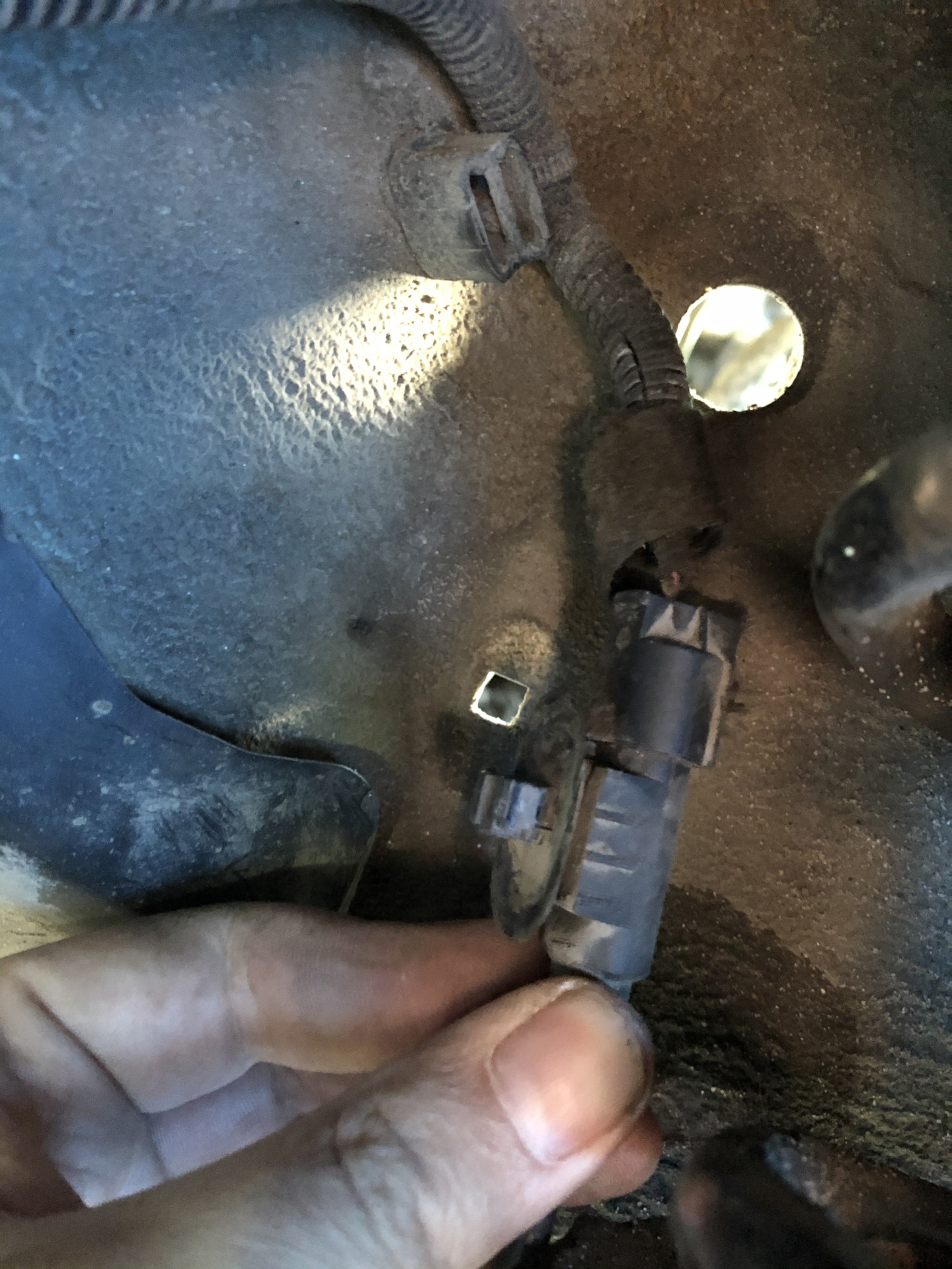

6. Отключил датчик ABS и прозвонил его, он оказался рабочий, значит дело в проводке
7. Начал снимать клипсы с подкрылка

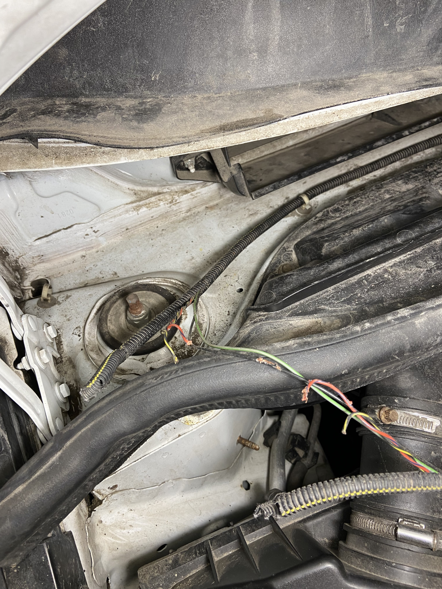

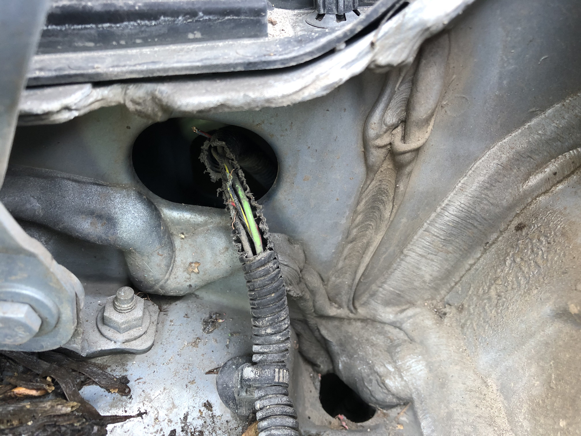

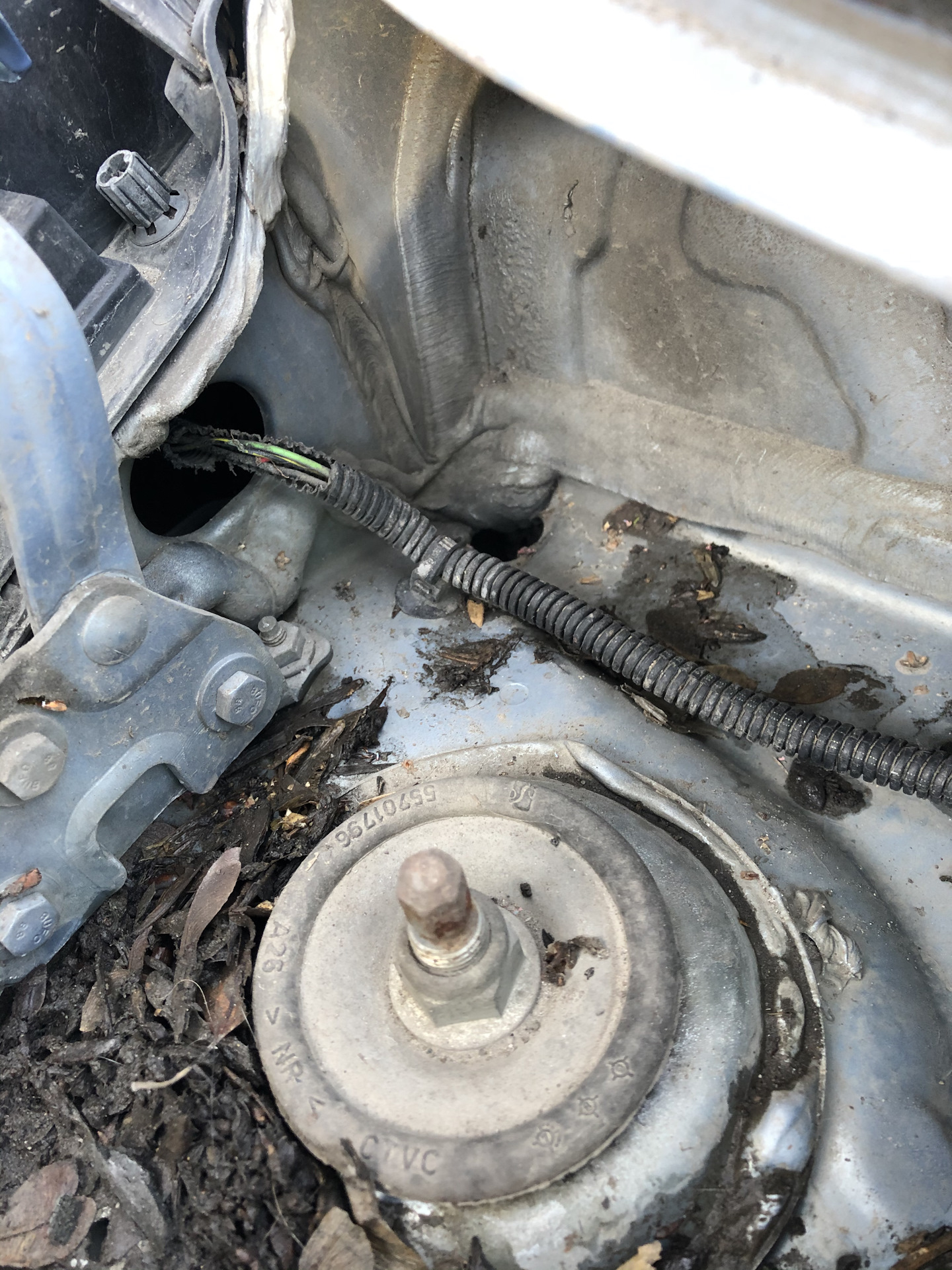

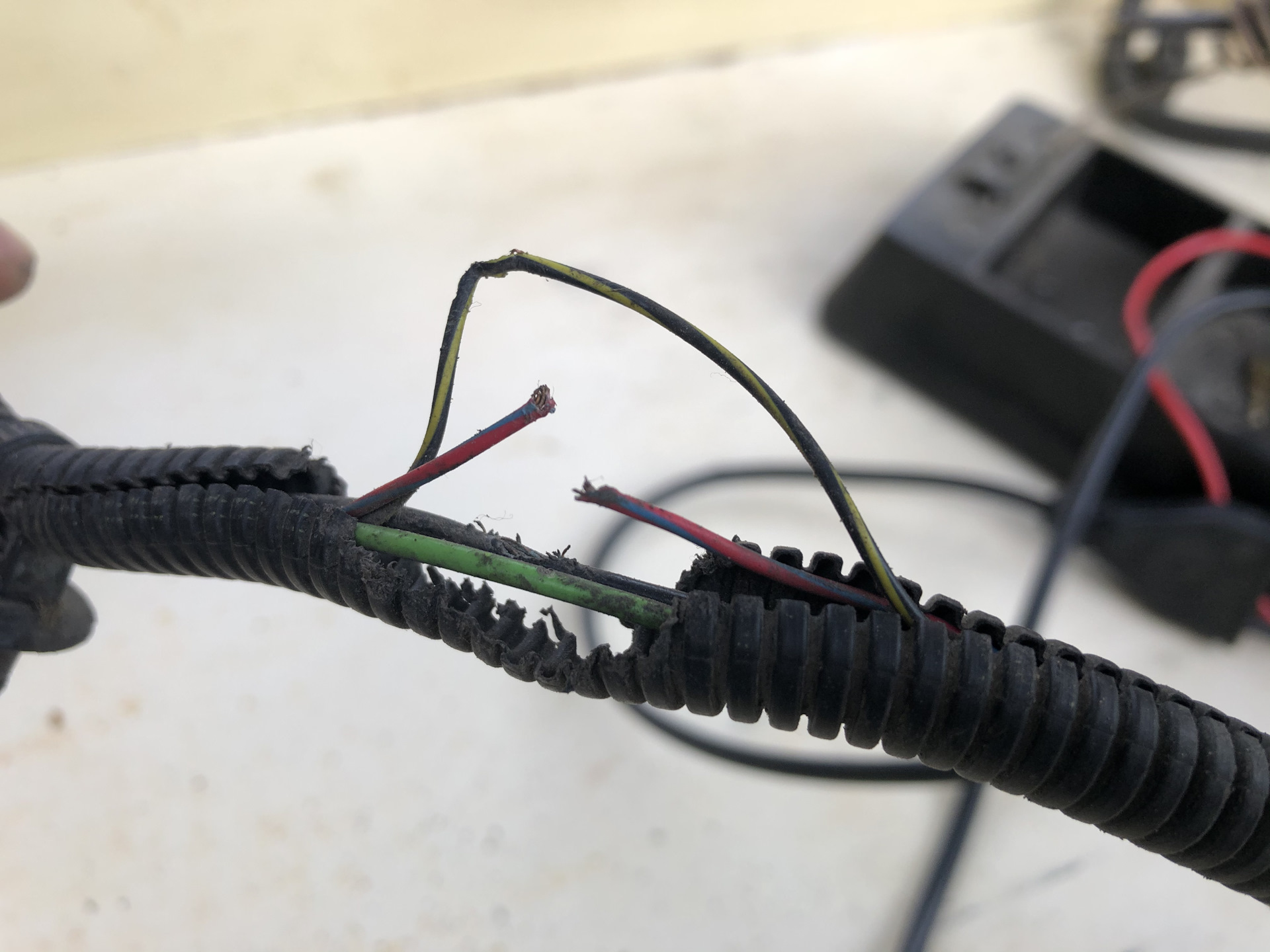

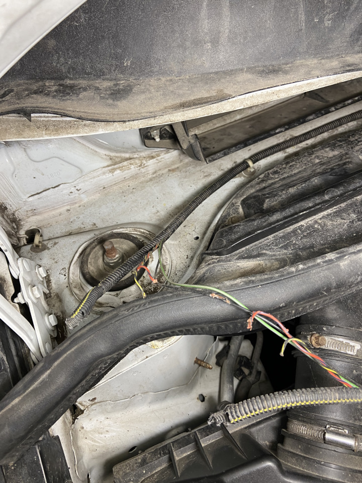

8. Далее заглянул под капот увидел всю проблему! Да, это слабое место на данной модели авто.

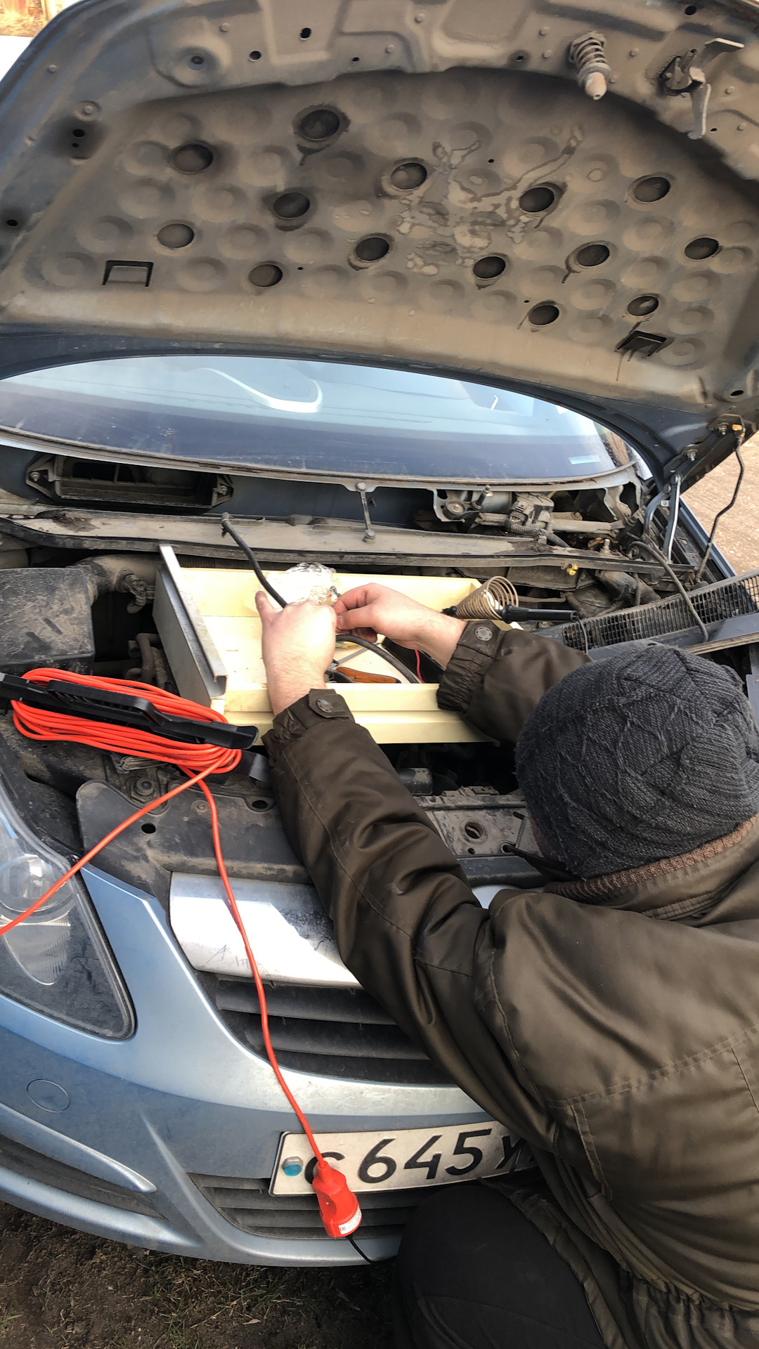

9. Дальше снимаем дворники, снимаем панель под лобовым стеклом.
10. Добравшись до проводки, снял ее с клипс и полностью вытащил через крыло в моторный отсек.

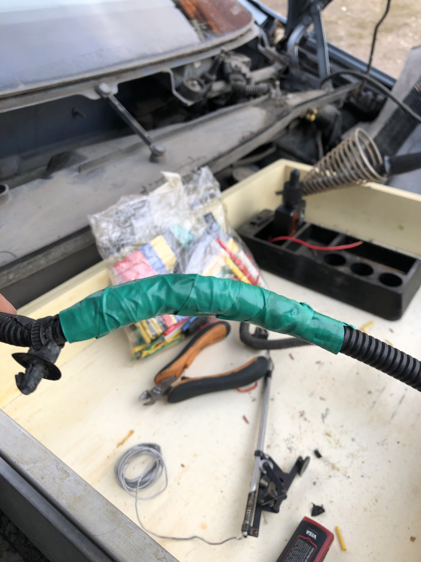

11. Начался ремонт проводки

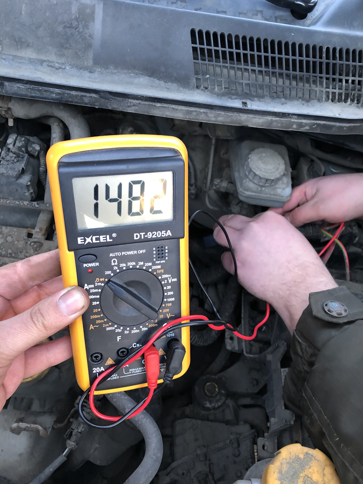

12. Готово (Результат на фото)
13. Далее сборка в обратном порядке, и прозвонили еще раз — ура! Есть контакт.
14. Завел авто, ошибка ABS ушла сразу, а ошибка в роботе пропала при начале движения на авто.
По работе ушло где-то 4 часа ( не спеша, аккуратно все делая)
Всем спасибо за советы, помощь и тд. Авто в строю!

Кусок провода напрочь отсутствует…Хорошо поворотники не перегрызла до конца. Грелась видимо и после решила подкрепиться медным проводом
Офигеть! Ну главное это решаемо👍
Решаемо конечно) Залил видос на ютуб, чтоб было больше инфы про подобные дела. Расследование показывает, что мыши разгрызают проводку в этих местах, т.к. хотят посещать эту тёплую нору беспрепятственно, а провод в гофре им мешает проходить внутрь и обратно. Самое удивительное, что я не первый с такой проблемой, скорее всего и не последний)

P1700 это не ошибка как таковая. Это коробка говорит: "Что то не в порядке, я ушла в аварийный режим".
Я понимаю. Я говорю, то что показала диагностика. После ремонта этой ошибки нет.

Это отчего его так перетерло то ?
Ну место такое видимо, это не только у меня. Есть такие проблемы, выглядело жутко и проблем подкинуло не мало, так как место для ремонта там не удобное, только с разбором как у меня. Но главное вопрос решен и я рад)
