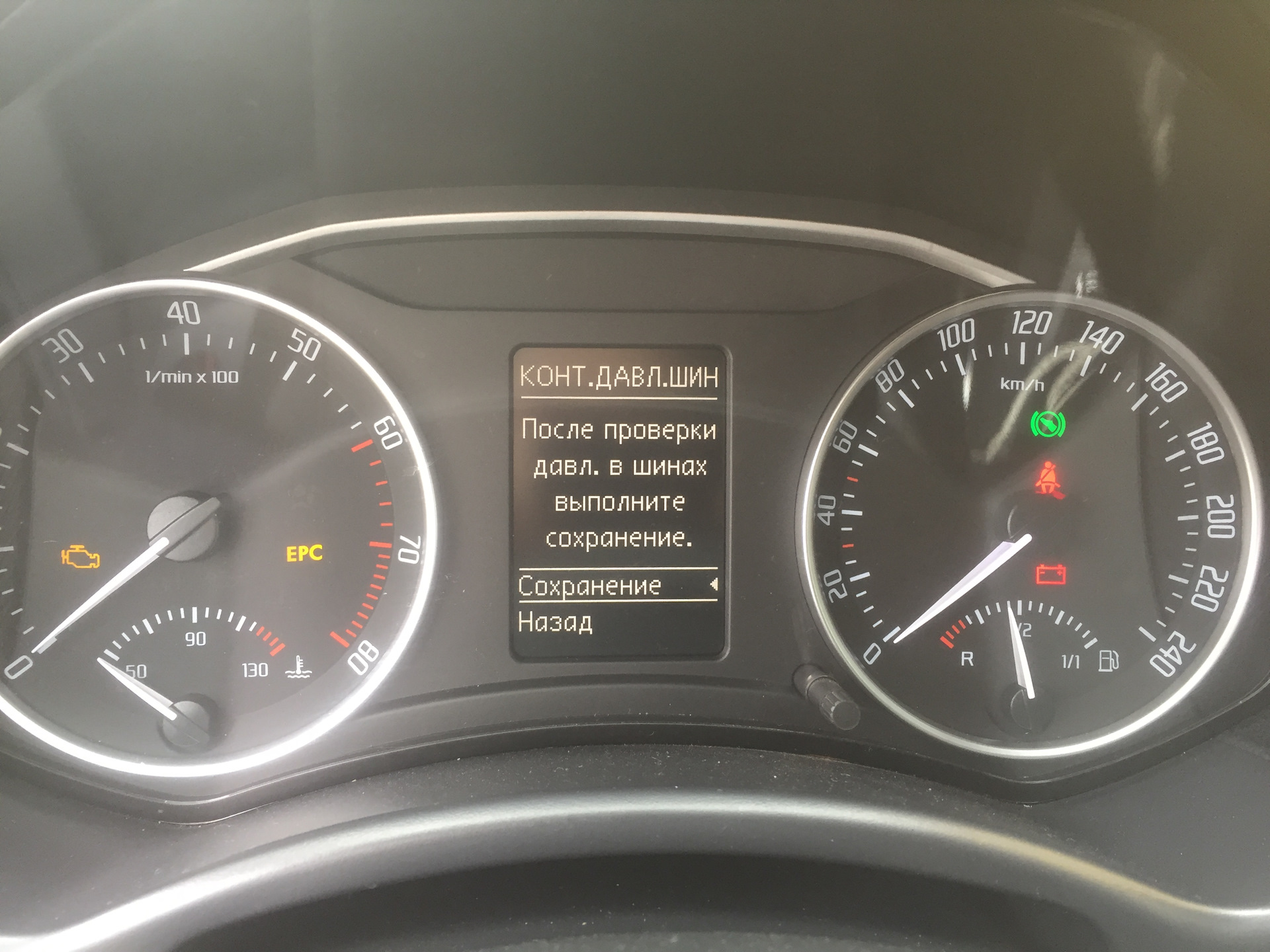

Так как авто у меня только 700 км — ничего об этом не знаю. Загорелась лампа, комп говорит проверьте давление в левом переднем. Проверил. 2 вместо 2.2. Подкачал. Лампа не погасла. Полез в инет. Кнопки сброса у себя под климатом не нашёл. Прокатился километров 20, лампа не погасла. Как её заглушить?

На тигуане жены нет кнопки, но в меню есть тоже самое.
У меня наоборот.
В общем нет смысла морочиться
Ищи пункт «давление в шинах» в максидоте. И пересохрани текущее значение.
Спасибо, помогло

Почему у меня нет такого меню?
Но кнопка давления шин есть под климатом. Все с завода
Потому что приборка 843К а надо 843Q
Оно активируется отдельно кодировкой блока. Включается отображение tmps на максидоте.
А чем кодируют?
Вася диагност либо VCDS

Функция называется "Косвенный контроль давления в шинах"
Я понял, спасибо.
На максидоте если есть, то там можно сбросить.
Если и там нет, то ВАСЯ нужен www.drive2.ru/l/3158853/ www.drive2.ru/l/468832583791149764/

На Шкоде в колесах нет датчиков(если сам не поставил). Давление контролируется косвенно по датчикам АБС (вычисляется разная скорость вращения колес).
