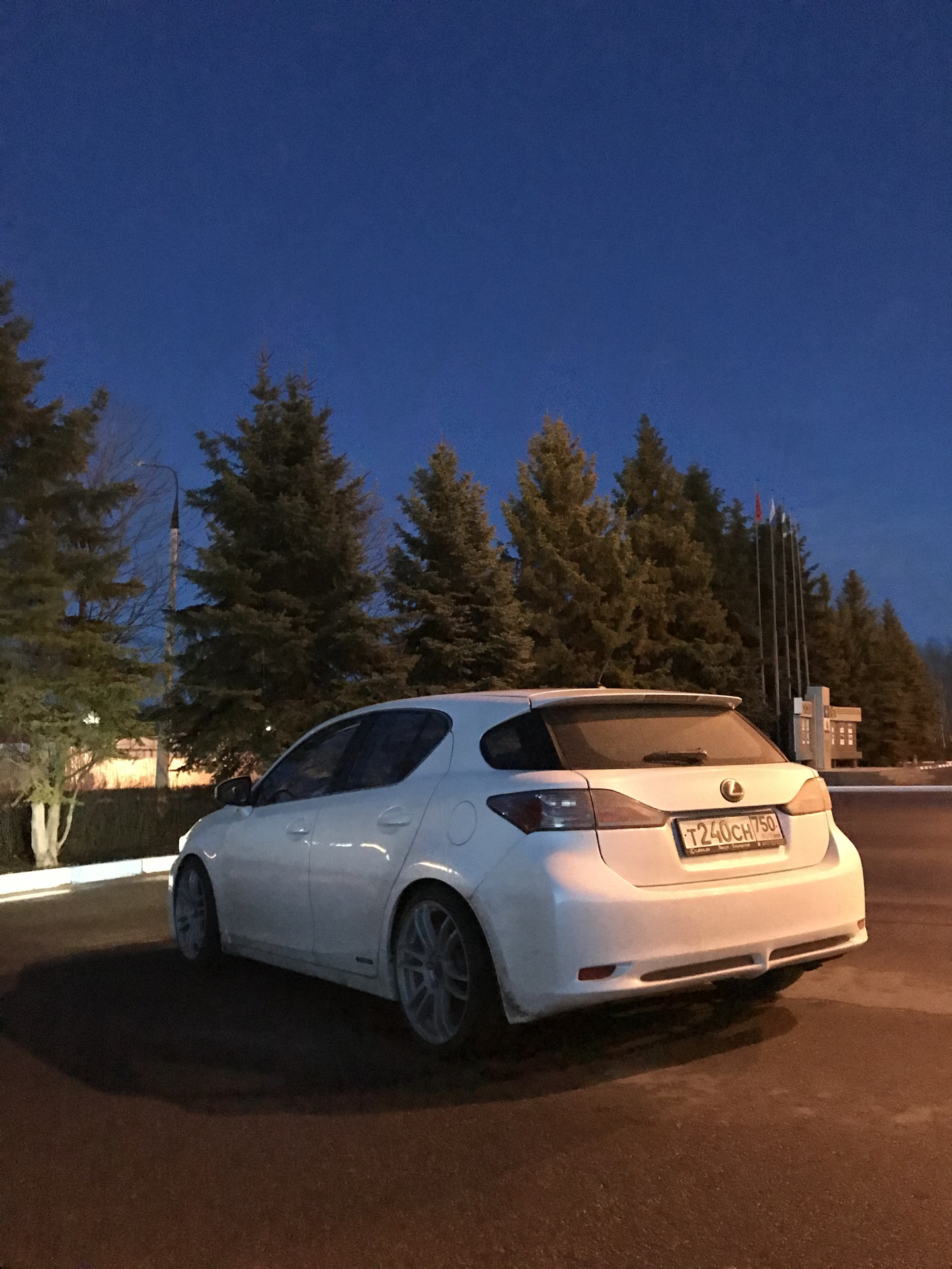

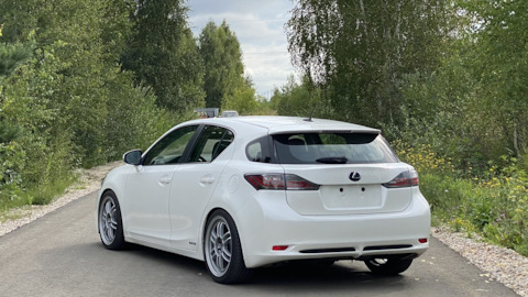

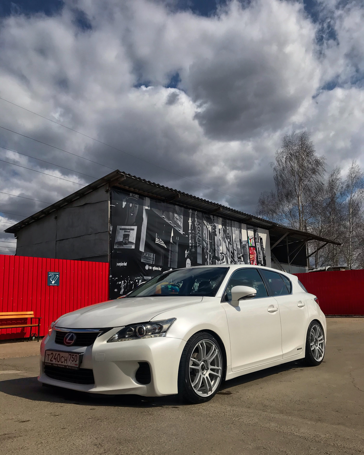

С тюнингом из-за редкости CT200H в России очень туго и нет ничего, а если есть, то стоит неадекватных денег. Не хотелось никакого радикального стенса, но немного пониже после установки колес прям просилось.

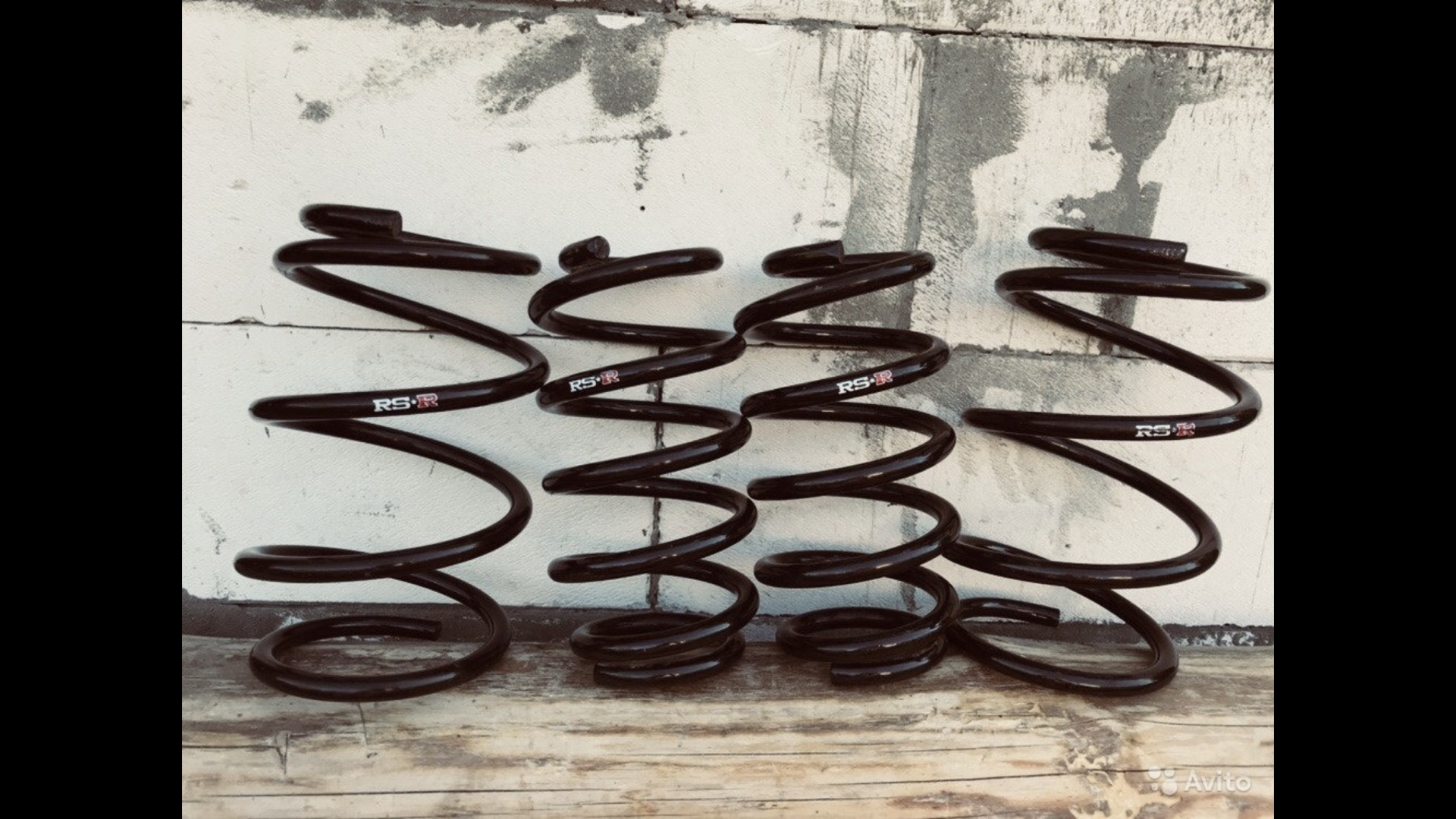

Тут на авито очень удачно выстрелил комплект японских пружин RS-R DOWN именно на CT — редкая удача, сразу забрал.

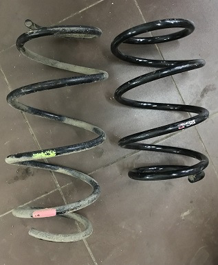

Сразу записался на установку к Ване. За пару часов с перекурами он установил пружины, заодно проверив все сопутствующие узлы.

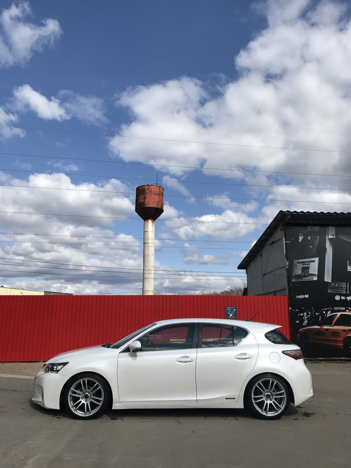

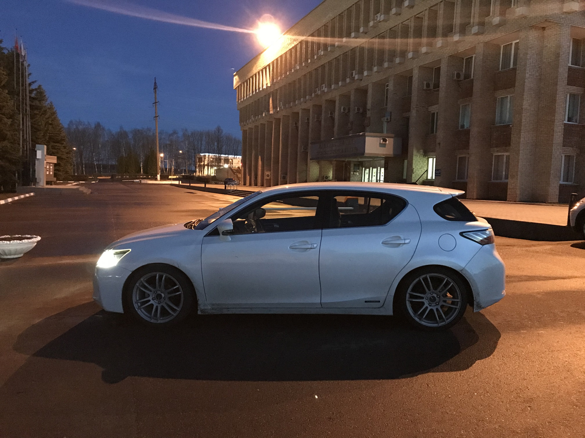

Занижение получилось чуть меньше ожидаемого(надеялся на -35мм вкруг)
-20мм перед
-25мм зад (изначально на ст задница чуть выше морды)
А вот в по ощущениям приход радикальный!
Ну рулежка и с завода у машины отличная из-за развесовки гибрида и многорычажки сзади (балка приус привет)
Все владельцы СТ меня поймут, машина перестала попрыгивать и теперь едет ровно как утюг-по трассе так вообще сказка.
Подвеска теперь гораздо мягче отрабатывает мелкие стыки и неровности- комфорта прибавилось.
Уменьшился клевок после проезда лежачих — ход подвески стал меньше.
Таким СТ нужно было выпускать с завода, однозначно!
Ну и первые грязные фото на пружинах!

Привет) подскажи артикул или как такие пружины искать
Вид кайф завтра еду покупать себе тоже пружины такие же
Привет . Подскажи пожалуйста, они же ниже чем у ф спорта, информации не так много … Визуально вроде ниже )
Да, F-sport дает занижение 1см от стандартной версии.
Эти пружины по факту дали перед -4см, зад -3см,
это когда они уже уселись через месяцок. Очень крутые комфортные пружины, и идеально подогнаны под кузов СТ200h, нигде не трет и клиренс позволяет путешествовать по стране, иногда съезжать на грунтовки(умеренные)

А что по деньгам такие пружинки?
Мне повезло, я забрал недорого, но так разброс от 10-15к комплект. Новые 28к в gt-shop
