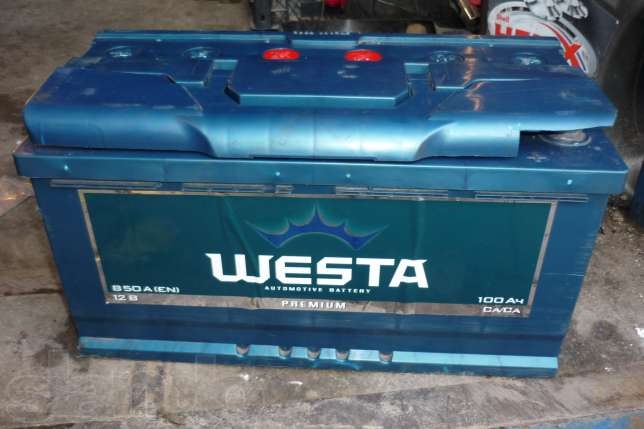

Сегодня зашел в гараж, попытался завести машину, а она не реагирует (аккумулятор сел) были морозы машина стояла 4 дня
Еще летом собирался поменять, но все откладывал, теперь нужно менять
Вопрос: какой посоветуете?
31.01.2015 г
Снял свой аккумулятор, он оказался довольна свежий (1,5 года, бывший хозяин положил рядом с аккумулятором полный пакет, на данный аккумулятор, гарантийный талон, чек и т.д.), отвез на обслуживание, ждем полного заряда
(сказали батарейка нормальная просто из-за коротких поездок он разредился)
так что покупка нового пока откладывается
02.02.2015 г
Забрал аккумулятор (заряжали почти 3 дня!) поставил все на свое место, крутит как новый :)

А зачем его заряжали три дня? Если не секрет…
AGM 100 а.ч. и будет счастье.
Всем спасибо! подскажите кто слышал о гелиевых, стоит / не стоит брать?, и какая у нас полярность, кто помнит?
Гелевые в 5 раз дороже. Но если короткие поездки и аккум не успевает заряжаться, то да.
Мечтаю о гелевом, если честно)
Varta 100 а/ч
Оригинал ИМХО.
у меня Varta 100 а/ч пашет давненько, по чеку 3 год как стоит))
Мутлу, 100 ампер, только заряди его перед тем как ставить, если серебряной кальциевую будешь брать то заряжай до 16.25 вольт, потом шесть часов отстоя чтоб напряжение сбросил, и можно ставить и забывать на год про него
