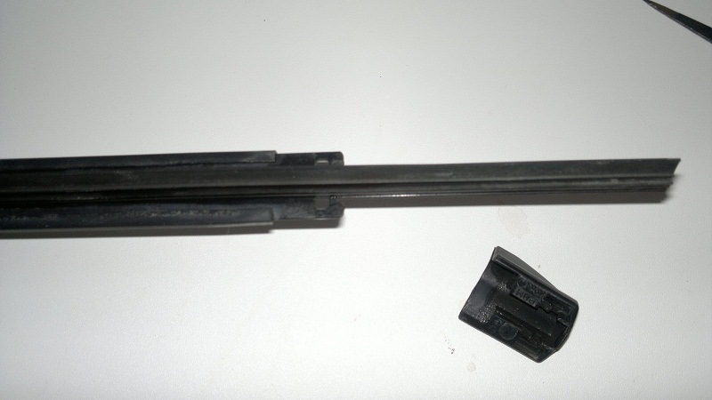

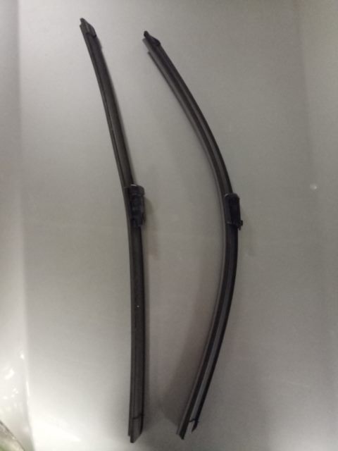

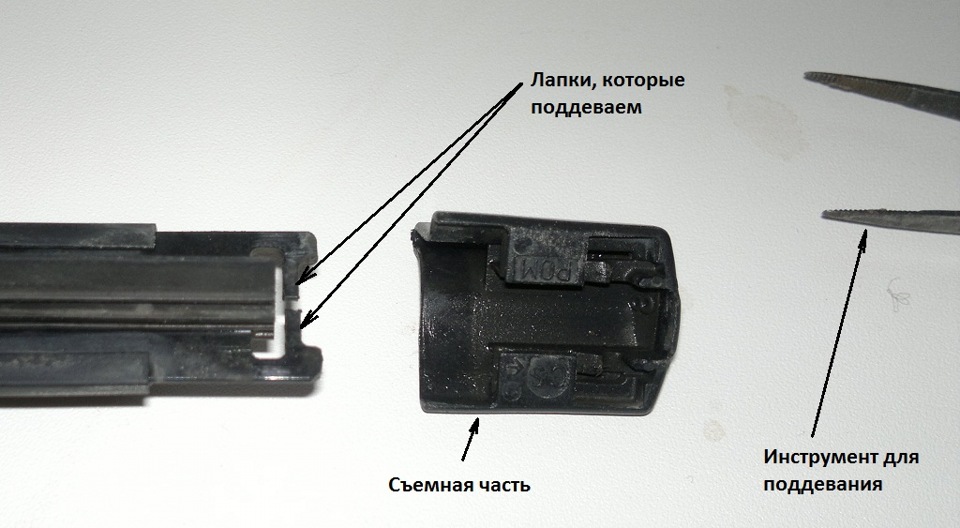

Срок службы резинок на передний дворниках довольно короткий. На Yeti стоят свои «бесхребетные» дворники. Смысла в покупке новых дворников нет, если есть возможность просто поменять резинки.
1) Снимаем дворник.

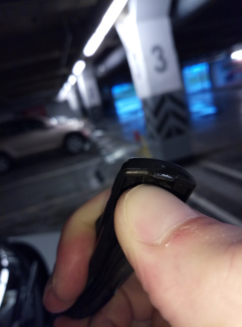

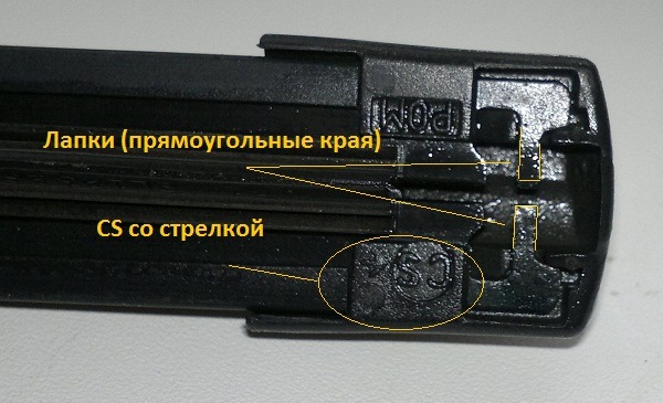

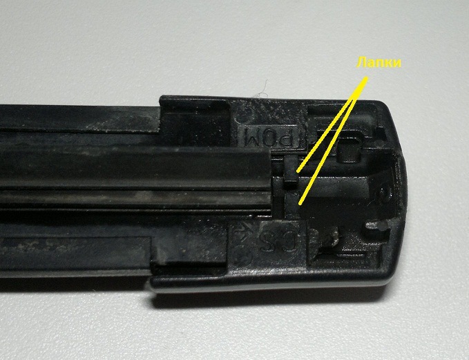

2) Резинка в дворнике зафиксирована по краям заглушками. Заглушку с одной из сторон можно спокойно снять, поддев металлические лапки тонким пинцетом (может и отверткой – не пробовал), чтобы снять её с фиксаторов (без фанатизма), одновременно стягиваем заглушку с дворника.
3) Поддеваемые лапки имеют прямоугольные края и имеются только с одной стороны дворника.
4) Вытаскиваем резинку и ставим новую.
5) Возвращаем заглушку обратно.
(спасибо за идею Михалыч club-yeti.ru)

Вот только недавно на заднем дворнике заглушка сломалась, но не потерялась — наверно с противоположной стороны. Пришлось приклеить. А вот что есть возможность заменить резинку я не увидел. Теперь буду знать. Спасибо.
