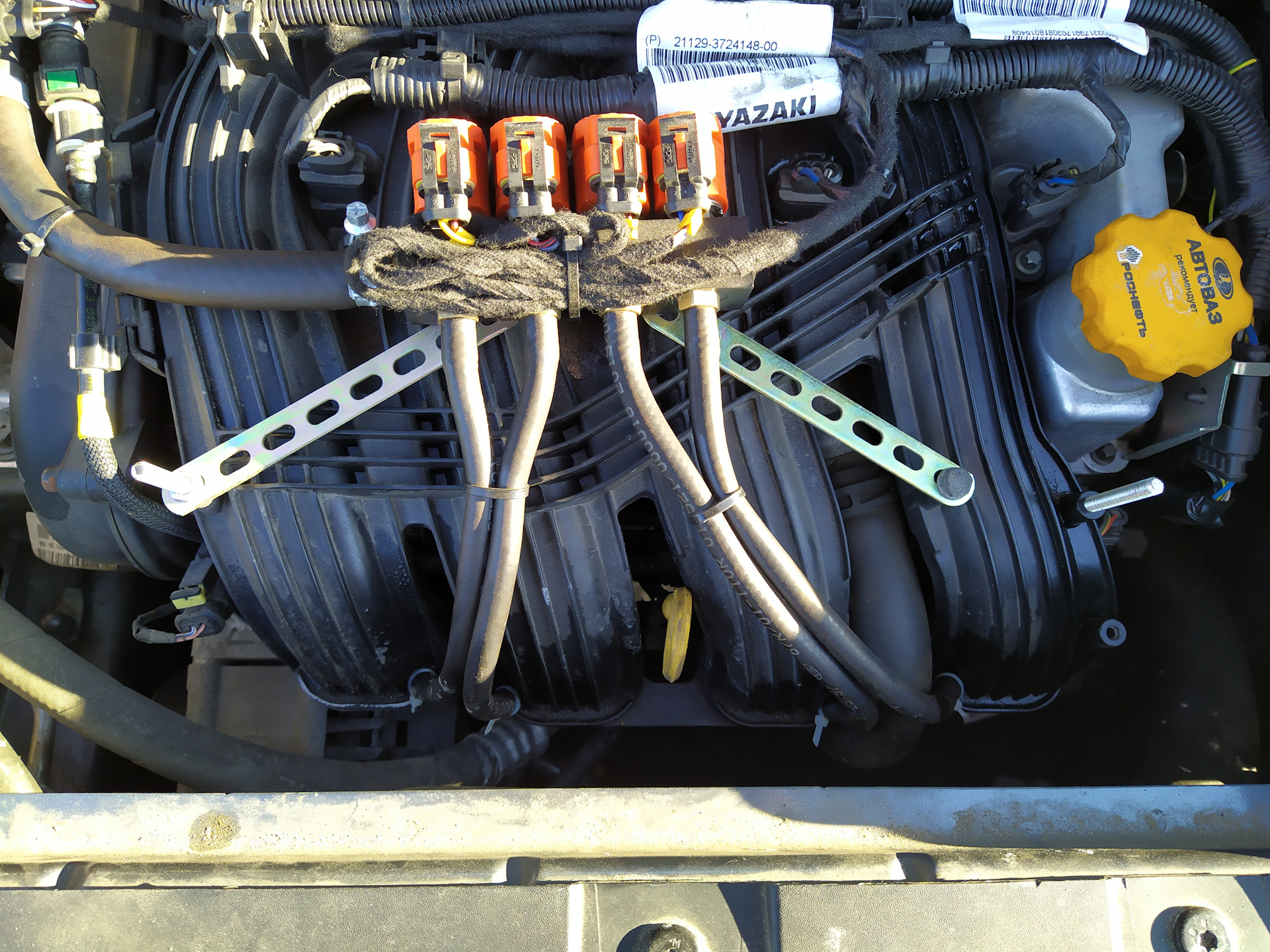

Завтра поеду к установщикам, будут смотреть карты.если смесь богатая то не должна дёргаться, опускать обороты и глохнуть на холостых, странно все, грешу на неправильную установку форсунок, и длинные шланги, 27 см
Да уж, установка конечно не айс. Горизонтальное расположение форсунок это плохо. У меня стоят в районе масленого щупа, между коллектором и радиатором, строго вертикально. И врезку у вас сделали не идеально. У меня врезка делалась снизу, на концах коллектора, шланги примерно 15 см получились (можно было бы и покороче на некоторых цилиндрах, но делалось специально по длине самого длинного)
Как понял, так ставят как у меня чтоб быстрее было, поток, а не как нужно.форсунки наверно придется ехать переставлять к другим спецам, а вот врезку уже не исменишь.вот называется поехал к установщикам по отзывам

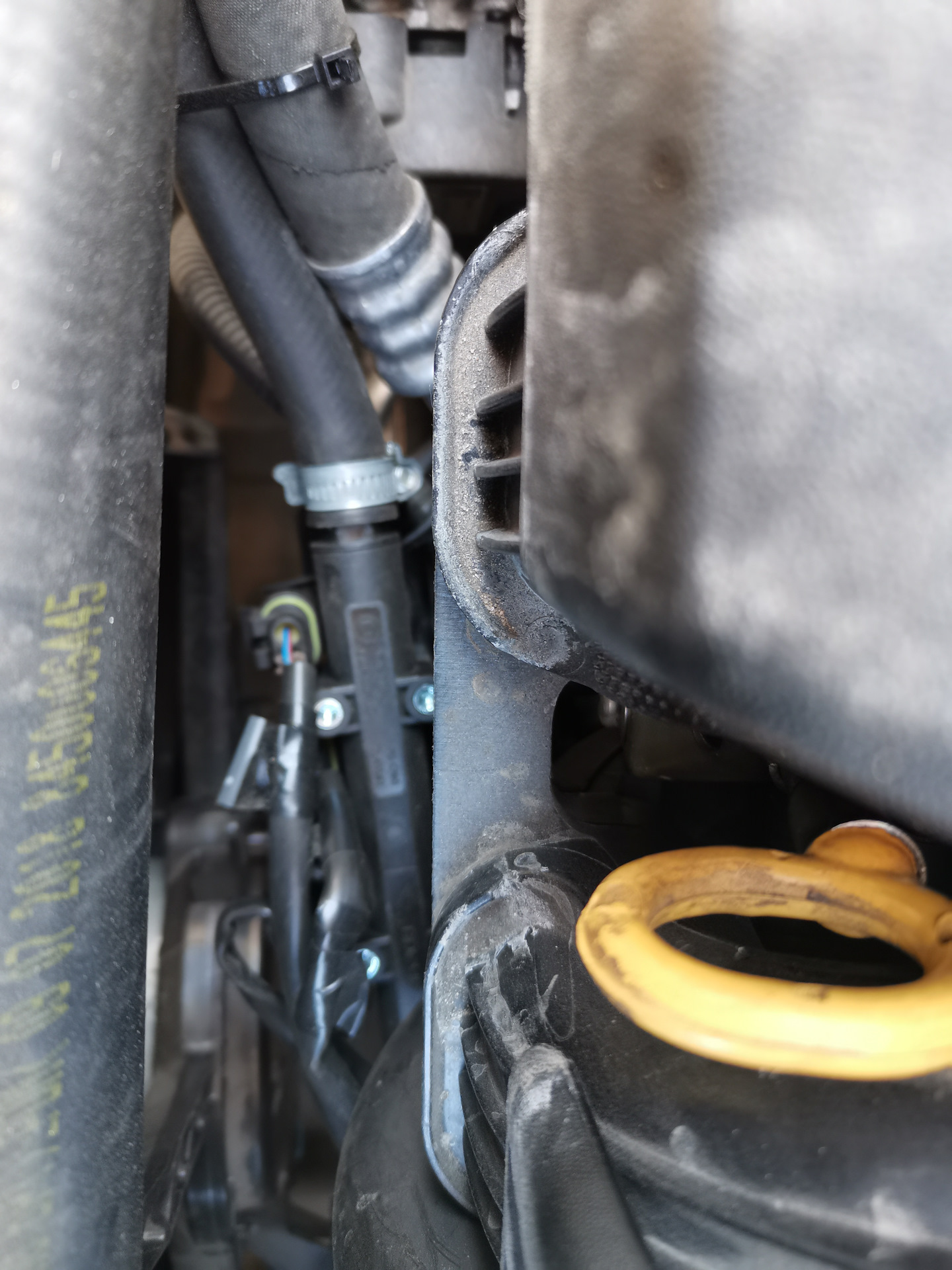

Я форсунки сам ставил, пол часа работы, даже без ямы. А врезку тоже ничего сложного переделать. Вкручиваются аккуратные болтики с резинкой(можно и на герметик) и все сверлится заново.
Хм.а как залезли, там же места мало, между радиатором и колектором
Это только кажется, снизу снимаешь защиту и можно всё сделать.
Вот как то так, как на фото
