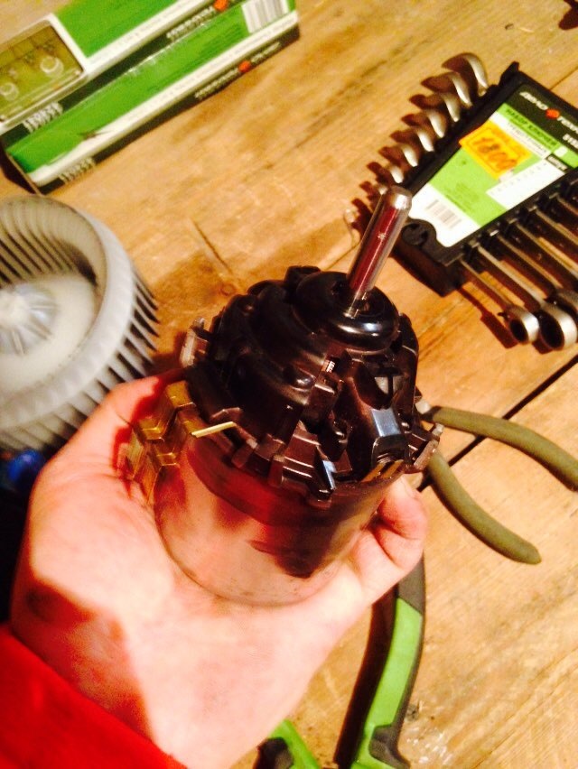

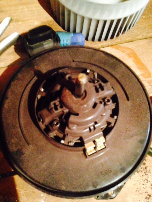

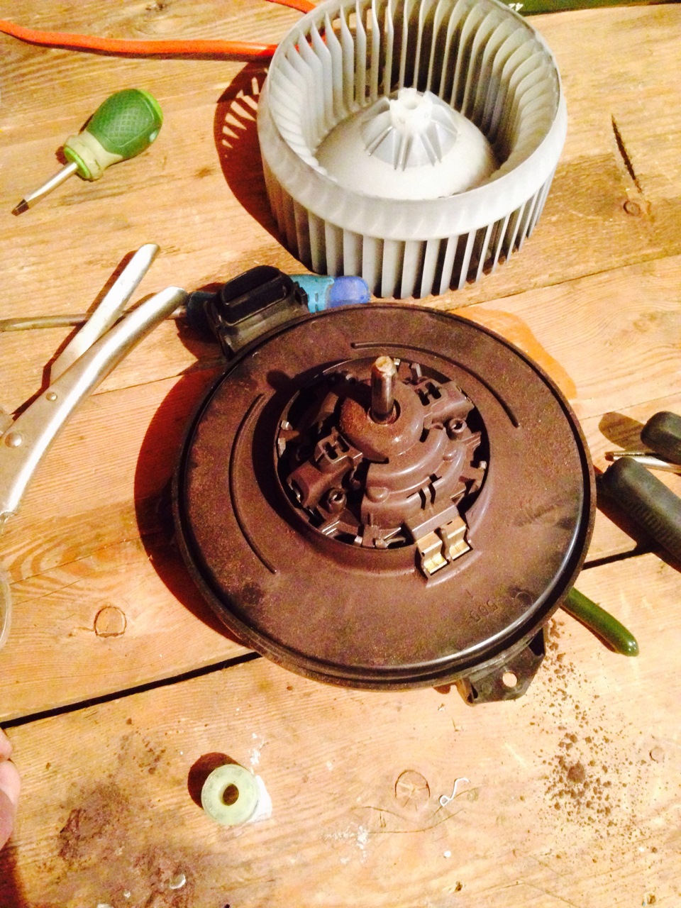

Приветствую! Вчера вечером решил разобрать печку, с момента покупки шел звук как будто что то об че то терлось, и по мере увеличения оборотов появлялся гул, разобрать оказалось не сложным с низу под бардаком откручиваем три шурупа и снимаем две фишки и вот он моторчик. После снятия моторчика снимаем сами лопасти оказалось не сложно, а под ним ужас непонятная красная пыль из нутри и снаружи. Все разбираем, хорошенько продуваем компрессором, чистим трем, и смазываем подшипники и все. Как поставил все на место, включаю и слышно только как дует ветерок, тишина приятная приятная, проделанной работой доволен)))

интересует как снимал защелку зеленую сверху чтоб снять лопасти?сегодня тоже снимал моторчик не смог отсоединить лопасти эта зеленая фишка не снимается, пробывал отверткой подцепить не в какую не идет сильно давить не стал побоялся лопасти сломать отверткой
Я отверткой под зеленую фишку по тихоньку отверткой на "-" и молотком тюкал по всем сторонам постепенно и аккуратно

А пластиковый вентилятор легко со шпинделя снимается?
Да легко, я отверткой по тихонку постукивал в вверх и все
Да просто по калдине помню по шпинделю паяльником пластик распаивал…а то просто крошился когда я его пытался снять)
Нет не по нему а между шпинделем и винтом

Нет не сложно, с начала WD40 в подшипники дал пропитаться, снова продул компрессором, а потом сами подшипники смазал литолом
