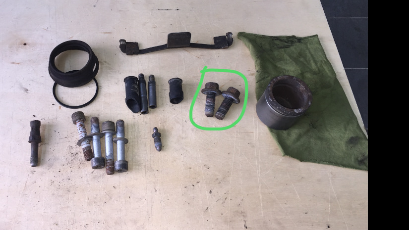

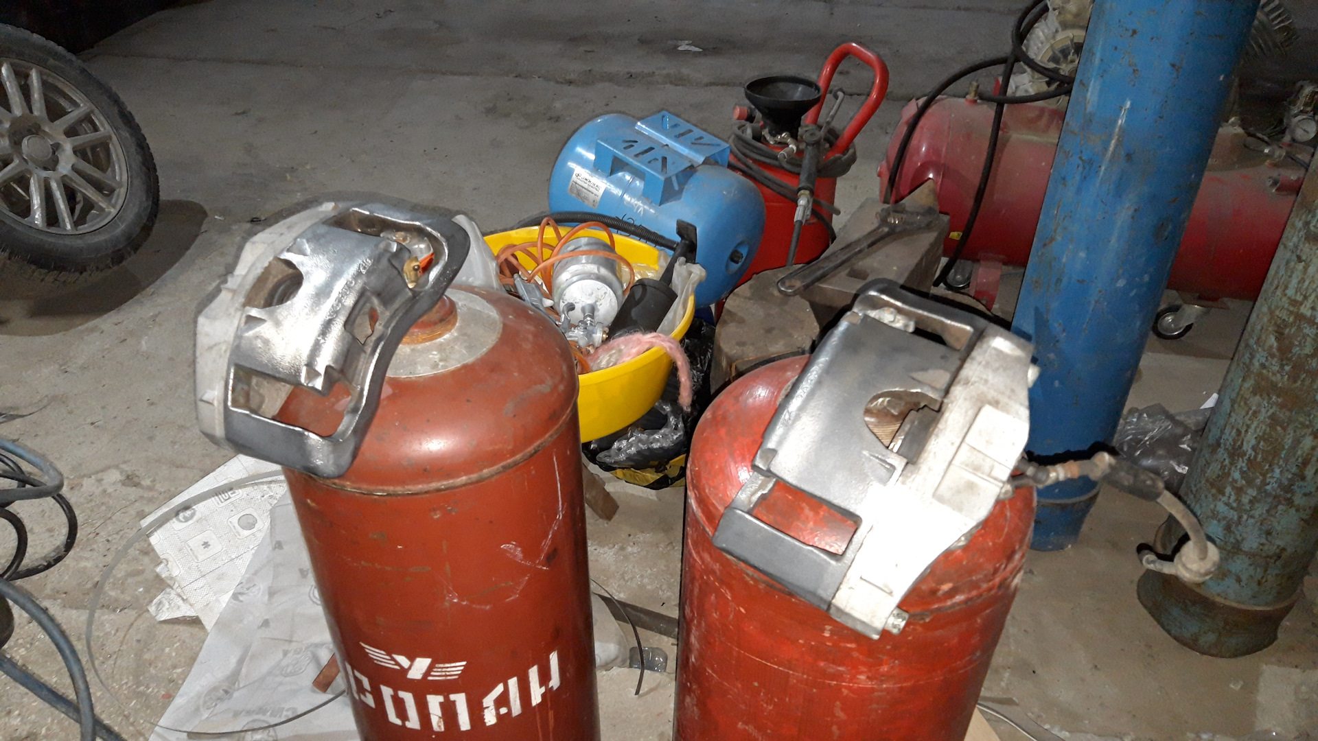

Мониторя Авито, наткнулся на объявление о продаже 316ых суппортов в Челябинске. Комплект — 4000 рублей. Заказали сразу 2 комплекта, мне и Александру, с которым ездили на НРинг. Суппорта приехали спустя неделю, были в довольно хорошем состоянии.

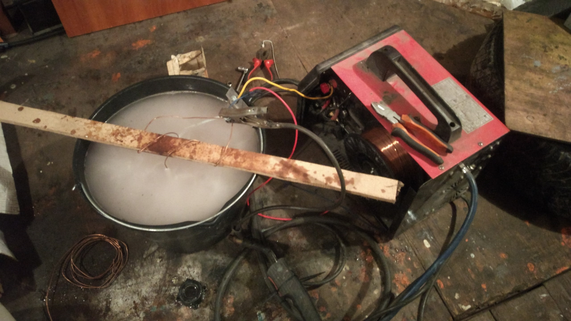

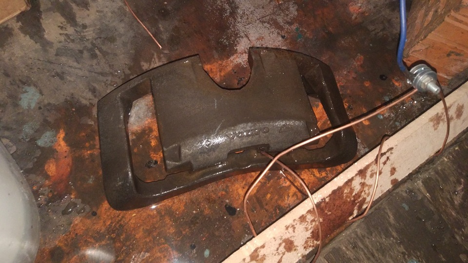

Для их очистки с помощью сварочного аппарата и куска нержавейки была собрана электролизная ванна, в которой суппорта очищались в среде сантехнического "Крота". Суппорта полностью разобраны, демонтированы резинки и по очереди "варились" в ванне при напряжении 17В и токе около 50А.
В процессе очистки суппорта несколько раз снимались и очищались мягкой кордщеткой. В некоторых случаях суппорта обрастали непонятными зелеными сталактитами, которые при высыхании превращались в странную коричневую кашу. В итоге, суппорта и скобы были полностью очищены и подготовлены к дальнейшей покраске.
Цилиндр, не смотря на хорошее его состояние, решил обслужить. Заменил резинку и пыльник. В качестве ремкомплекта использовал Ate (арт.11.0441-6008.2). В принципе, всё встало хорошо, но пыльник одеть очень сложно…

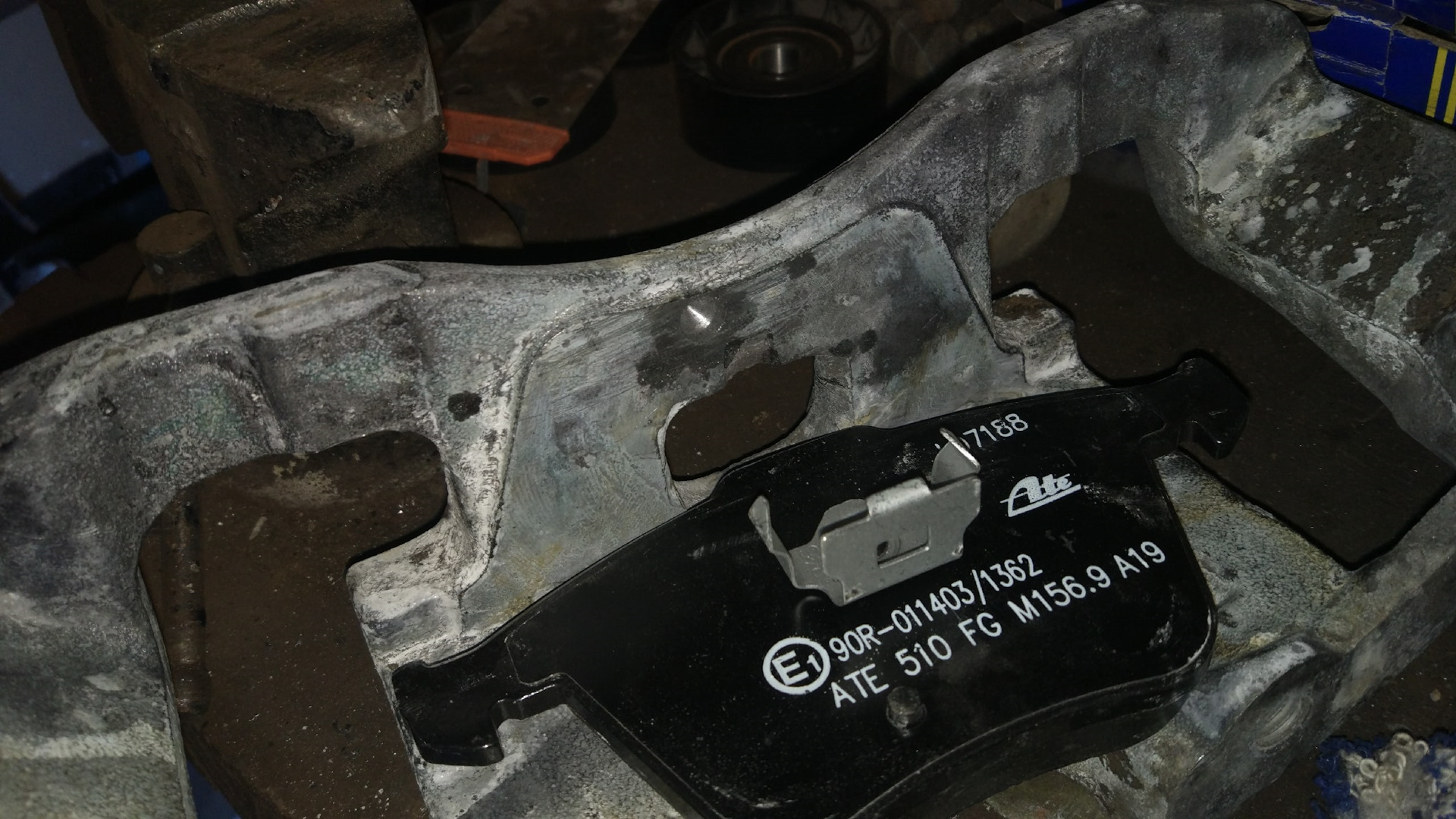

С колодками получилось очень классно — за 4089 руб урвал комплект колодок Ate Ceramic (арт.13.0470-7188.2) от XC90 (336 мм). В принципе с 316ми они одинаковы, за исключением выступа на колодке. Этот выступ было решено не спиливать, а доработать скобу под колодку с помощью дрели.

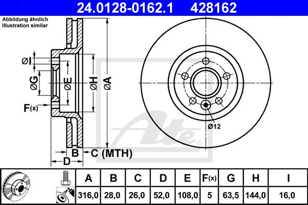

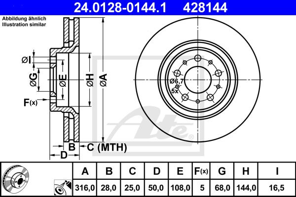

С выбором дисков был компромисс — либо использовать комплект Вольвовских дисков Ate (арт.24.0128-0144.1) и вытачивать кольца под компенцацию большого ЦО, либо купить диски от S-Max (арт.24.0128-0162.1), на который серийно ставили 316е тормоза. Я решил идти по второму пути. И немного ошибся с вылетом диска… Об этом позже.
За каждый диск я отдал 3085 руб.

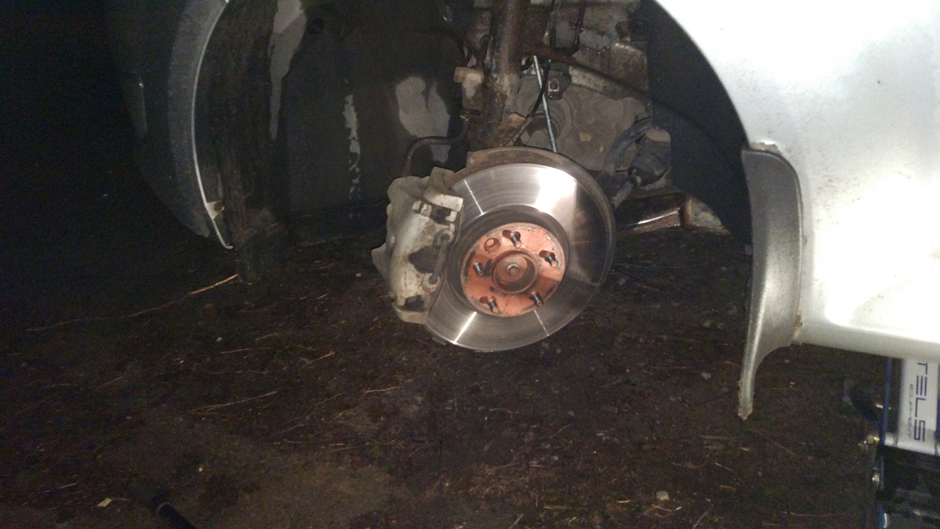

Итак, день установки. Скидываю колесо, откручиваю стандартный суппорт в сборе, собираю колодки в новый, срываю шланг и накручиваю новый суппорт на шланг. Снимаю старый диск, чищу посадочное место, смазываю медной смазкой и ставлю новый диск 316 мм. Очень тяжелый он по сравнению со стандартными.
Прикручиваю скобу новых суппортов и бац — сюрприз. Скоба трет об диск в установленном положении. Начали смотреть что да как — оказалось всё в параметре D на чертежах выше! Решение пришло быстро — кузовные шайбы на каждый из болтов скобы. Сейчас пройдено уже 1000 км, никаких проблем или вибраций у этого решения не было!
Смазав "лапки" колодок графитовой смазкой, суппорт установил на скобу и притянул на сухие направляющие. Пока занимался внешней скобкой и прикручиванием болта, открыл сапун для прокачки, чтобы самотеком жидкость заполнила новый цилиндр. Как закапало — закрыл.
Повторил ту же операцию и на другом суппорте. Прокачка была уже на колесах. Хватило лишь трех прокачек.
Сразу же примерил свои 16е зимние колеса — всё отлично крутится!

В чем очищал?
А вылет диска поменялся за счёт чего? За счёт толщины прикручиваемой части?
Именно
Если толще площадка на 2 мм мне это не подойдёт. Стоят диски от фокуса и гайки закручиваются на 5 оборотов. А станет ещё меньше.
Если только сточить эти 2 мм. Возможно ли это сделать на токарном станке?
Они в 16 колесных дисках стоят?
Точно стоят в оригинале. Насчёт неоригинала — надо примерять

пыльник к суппорту чем то приклеивается, герметик там и тд?
Можно ли использовать болты к крепления скобы от форда? они длиннее Вольвовских.
Приветствую.
1. Нет, не приклеивается, только прижимается пружинкой.
2. Вы о каких болтах? Которые в резиновой втулке ходят?
Болты которые скобу к кулаку крепят, где шайбу подкладывал. От вольво они 35мм, фордовские 40мм. У меня вольвовских два всего, думаю докупать или родные пойдут.
Не стоит, штатные болты хорошо притягивают

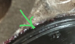

А что за пружинка на пыльнике?
Я про это место
Там внутри пыльника прямо металлическое кольцо
Да, я видел это. Просто она было как чем то приклеено, но и на герметик было не похоже. Снялось легко))

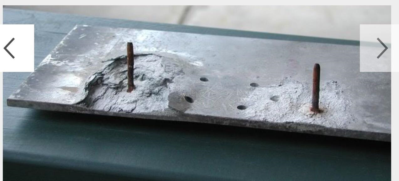

Ну скоба суппорта и цилиндр сделаны из разных материалов — чернуха (сталь) и алюминий. Если не разделить их, начинается реакция с разрушением менее активно металла, т.е. алюминия. Например как на фото. А соль и дорожное г только этому способствует. А литол создаёт некую пленку.
Смазка та что надо! просто меня смутили остатки какой-то красной смазки из под пыльника, на твоей фотке. Почему эту ате-шную смазку не использовал вместо литола?
Насчёт гальванопары понятно, но разве алюминий и чугун всё равно не соединяются электрически в одно целое через болты?
Ой не обращай внимания. Это красный фиксатор резьбы пролился на болтах.
Ну судя по тому, что я видел на 2 комплекте рытвины — ещё как есть…

Странно, у меня эти диски без всяких проблем вставали — 24012801621
