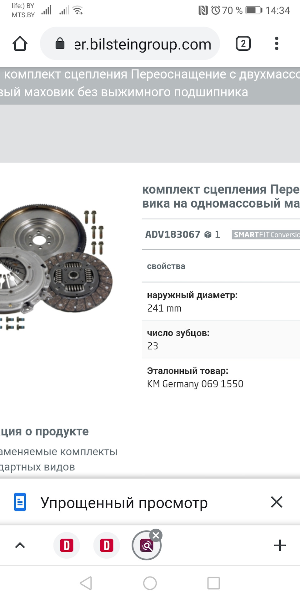

Возник проблема с маховиком, идут стуки в районе сцепления. При нажатии на педаль сцепления сутки пропадают, посидел покурил форумы все указывает на маховик.Маховик у меня стоит двухмассовый, давно было желание перейти на одномасс, какие есть варианты и кто сталкивался (ставил)? Коробка у меня FMH 6-ступенчатая. На 5 ступенчатую нашел много информации, а вот на 6-ступенчатую мало.

Для тех кто ищет новый КМ 240мм. У них был ребрендинг, теперь они под этим номером
Я ставил и KM и Валео. КМ лучше, ходит дольше, и без шумов. Валео у меня на ПП забуксовал уже через 3 месяца. И диск там тонкий с нова, всего 7мм. Против 9мм на всех других сцепа, в том числе и на КМ. И КМ новый дешевле чем Валео.
Valeo Арт.: 835050 без выжимного его отдельно найдёшь.

Одномасс на 02м можно купить по Valeo или КМ. Я бы выбрал КМ, т.к там диск LUK.
НО! При установке одномасса на 02м можно услышать неприятные вибрации и шелест коробки, что точно не в плюс. Тем более у тебя коробка FMH, которая и так не славится своими подшипниками.
Предложили вариант Valeo 835050 под мою коробку. Вроде как человек уверяет что проблем со сцеплением не было, естественно маховик одномасс.
