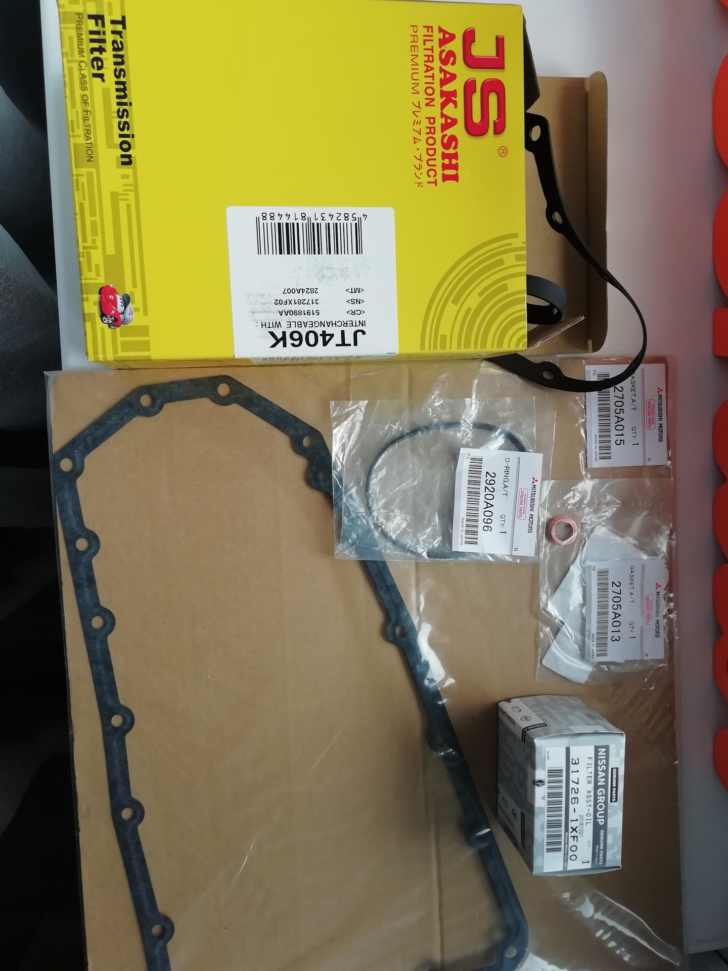

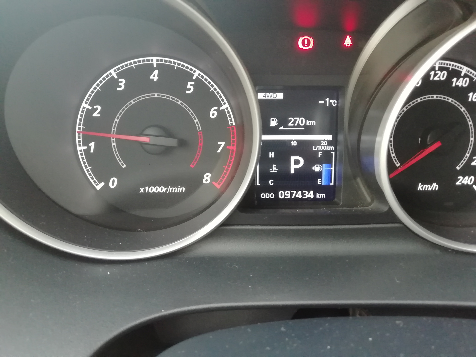

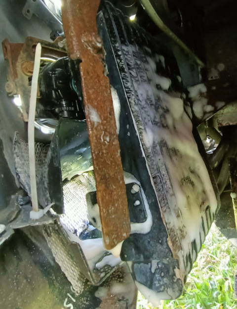

Пробег движется к 100 тыс, менял масло не так давно решил проверить как оно выглядит, проверить стружку на магнитах и состояние фильтра охладителя.
При сливе с поддона масло вышло немного чёрное но на вид просвечивало, стружки на магнитах не обнаружил.

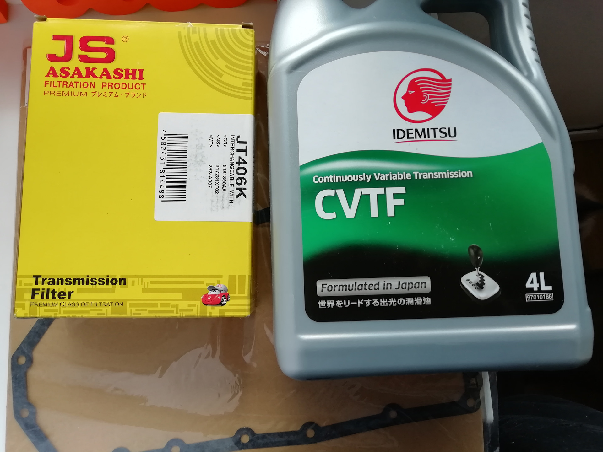

Масла слилось 5.6,5.7 столько же и залил.
Вердикт такой менять чаще чем советует производитель.
Запчасти на фото: 814488, 317281XF02
