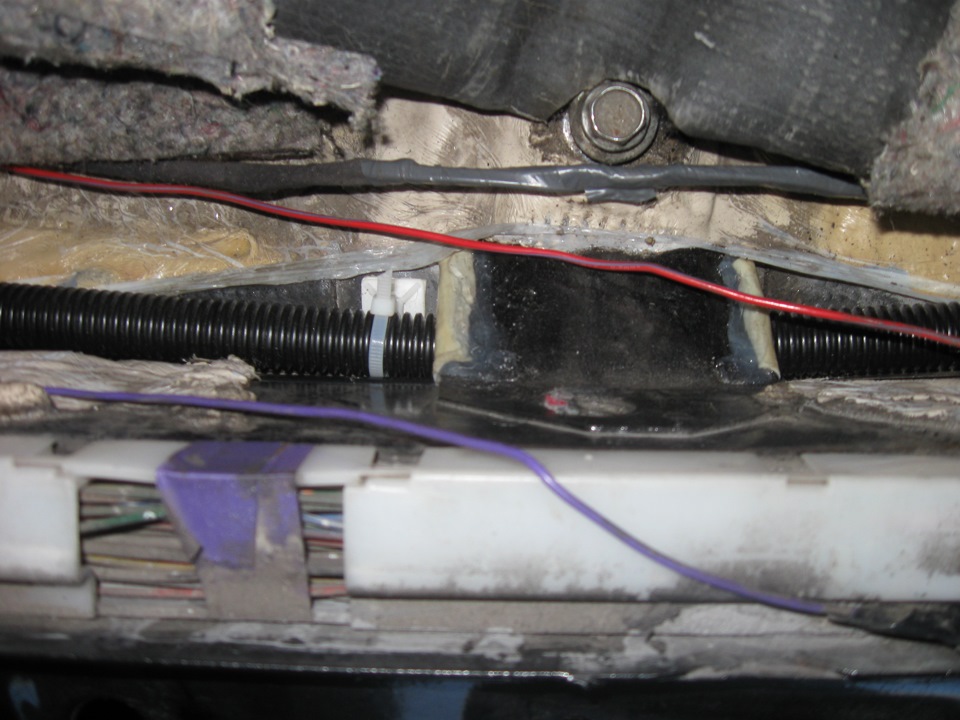

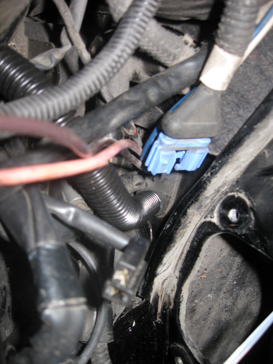

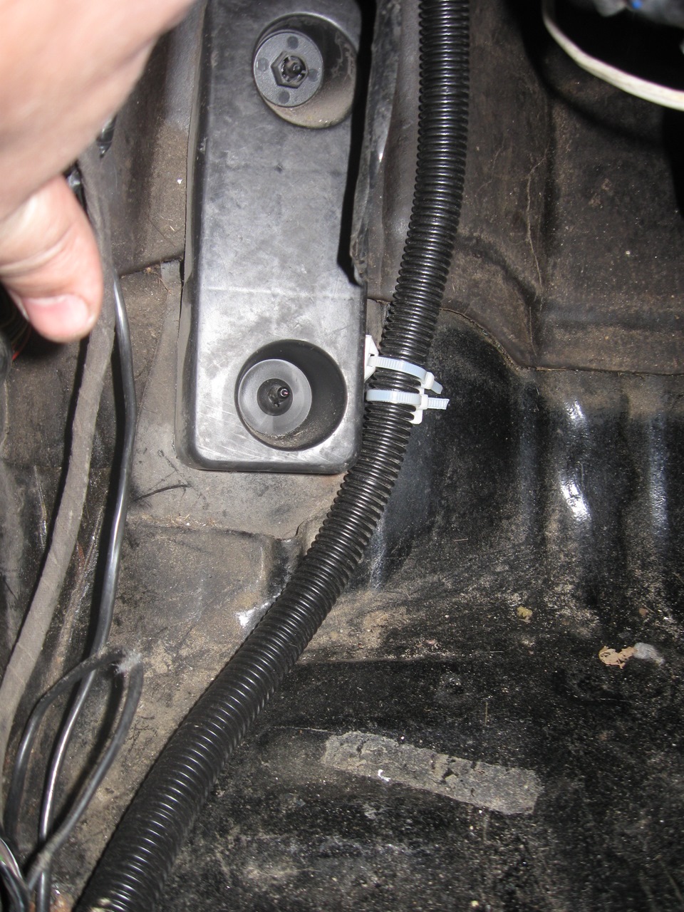

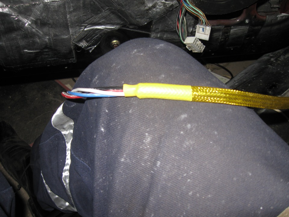

Продолжается прокладка проводки в машине. В дверях провод ка проложена, силовая еще в процессе. Машина готовится по правилам ЕММА. Сила 50 кв мм. Лежит в 20-й гофре. Проходы кабеля через ребра жесткости обработаны. Моторный отсек проходят через родные резинки. Силовой предохранитель 150 А. Торпеду снять на получилось, корячился так.
Это провод в гофре по левому борту проходит через ребро жесткости.

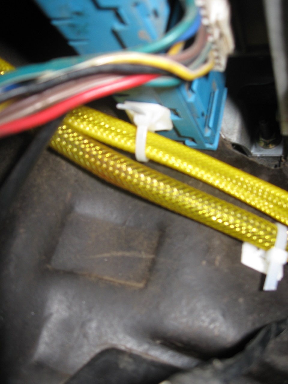

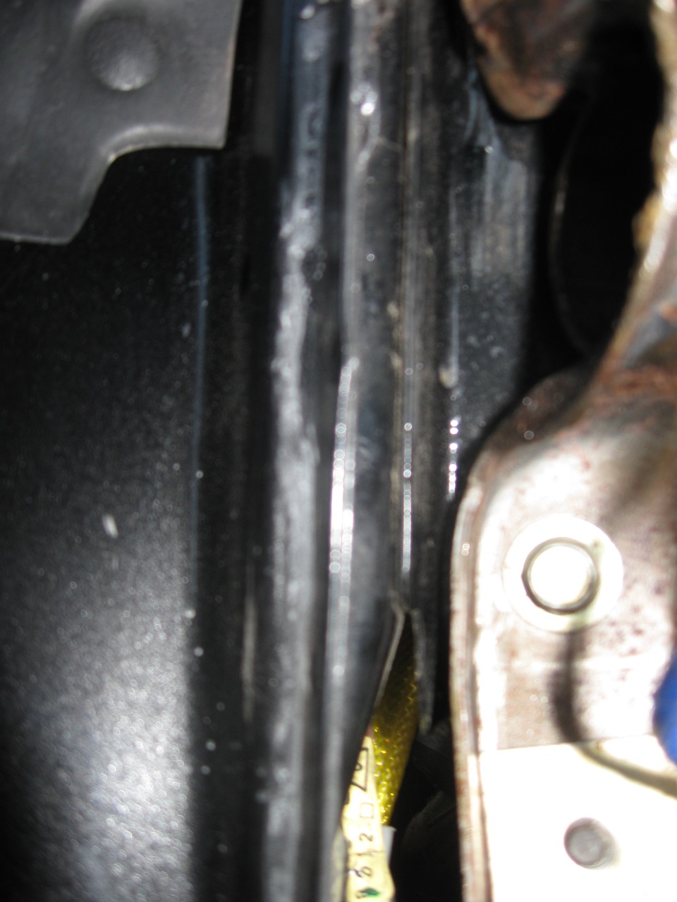

Проход под второй жесткостью и вокруг ручки открытия бензобака и багажника.

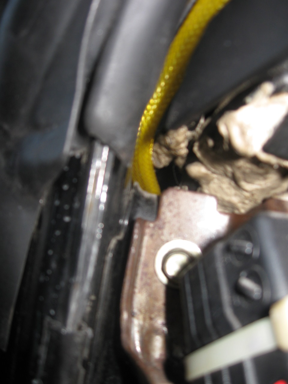

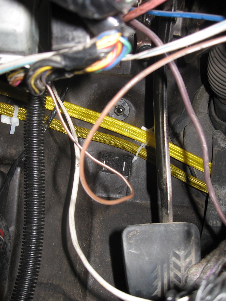

Проход по борту между ручками и моторным отсеком

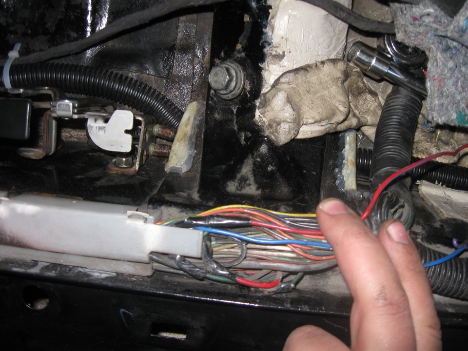

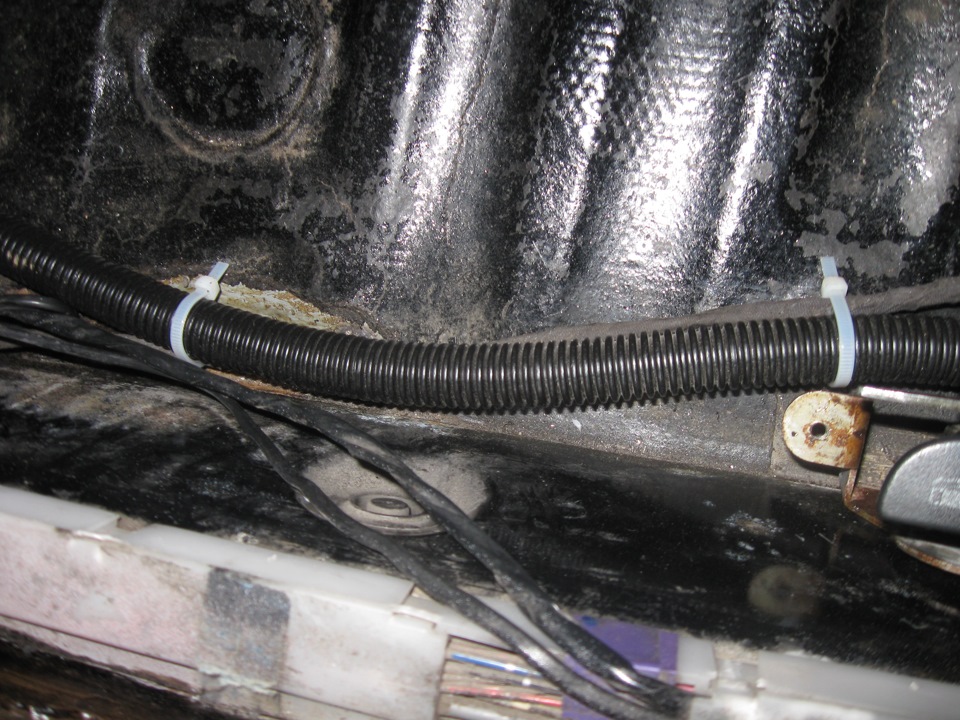

Проход слева от педали сцепления.

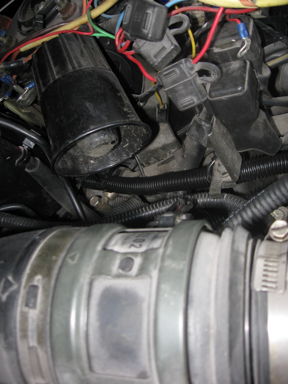

Фото не очень. Это выход из резинки под рулем.
Крепление в моторном отсеке.

Я долго думал по протяжке и все-же остановился на том что протянул провод НАД педалью, уж малость меня беспокоило как у тебя сделать. На счет того что привязал к электронике ничего не скажу, но межблок в гофре и двойным слоем изоленты (не дешевый) смог поймать наводку от бензонасоса на расстояние от ближайшей точки насоса в 5см пришлось оттянуть еще на 5см.
У меня не дорогая линейка дахх, подозреваю что те что были до него имели пусть и не лучшую передачу инфы с головы на усь но отличный экран, наводок ниразу не было с ними.
Хорошие линейки из совсем недорогих я распаивал из микрофонного кабеля Sommer Cable. Поменяй лучше на него, там как раз двойной экран. И стоил он около 3 у.е. за метр.
Ну пока мой устраивает, одна наводка и ту решил. Пока так поездим. К лету дела должны пойти на поправку, рынок стабилизируется и думаю вся система пойдет на замену.
