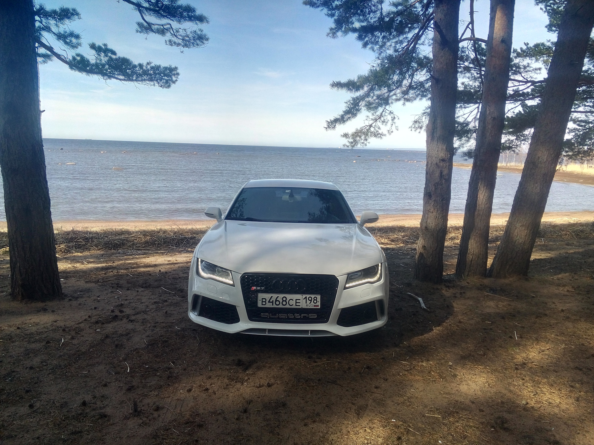

выехал на берег для фотосессии. Съехал к воде а вот назад закапывалась. Но это авуди отключил стаб активировал дифф и вуаля неспеша выехала.

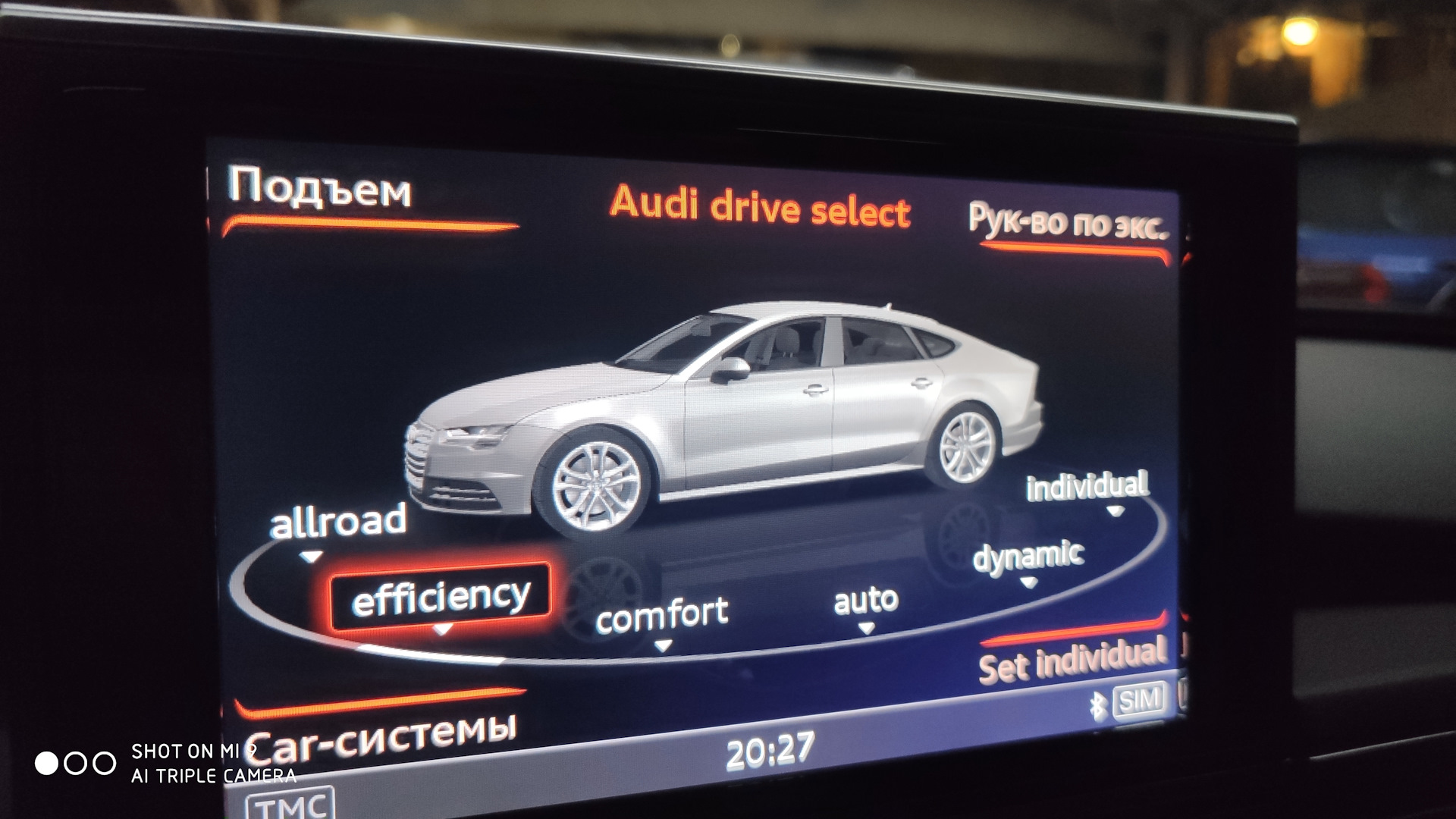

А что значит 'активировал дифф'?
задний активный дифф залочил кратковременно
У меня тоже активный, а как это делается?)
надо залить прошивку от уроуда и добавить в меню мми оффроуд
Интересно, в мми я без заливки прошивки добавил режим такой, или надо еще куда залить прошивку?
да в мми кодировку поменяв добавляется режим офф роуд
Получается, включаешь режим аллроад и задний диф блокируется?
нетв блок управления диффа залить прошивку от уроуда и тогда пр включении оффа он ненадолго лочится
Понял, спасибо)
