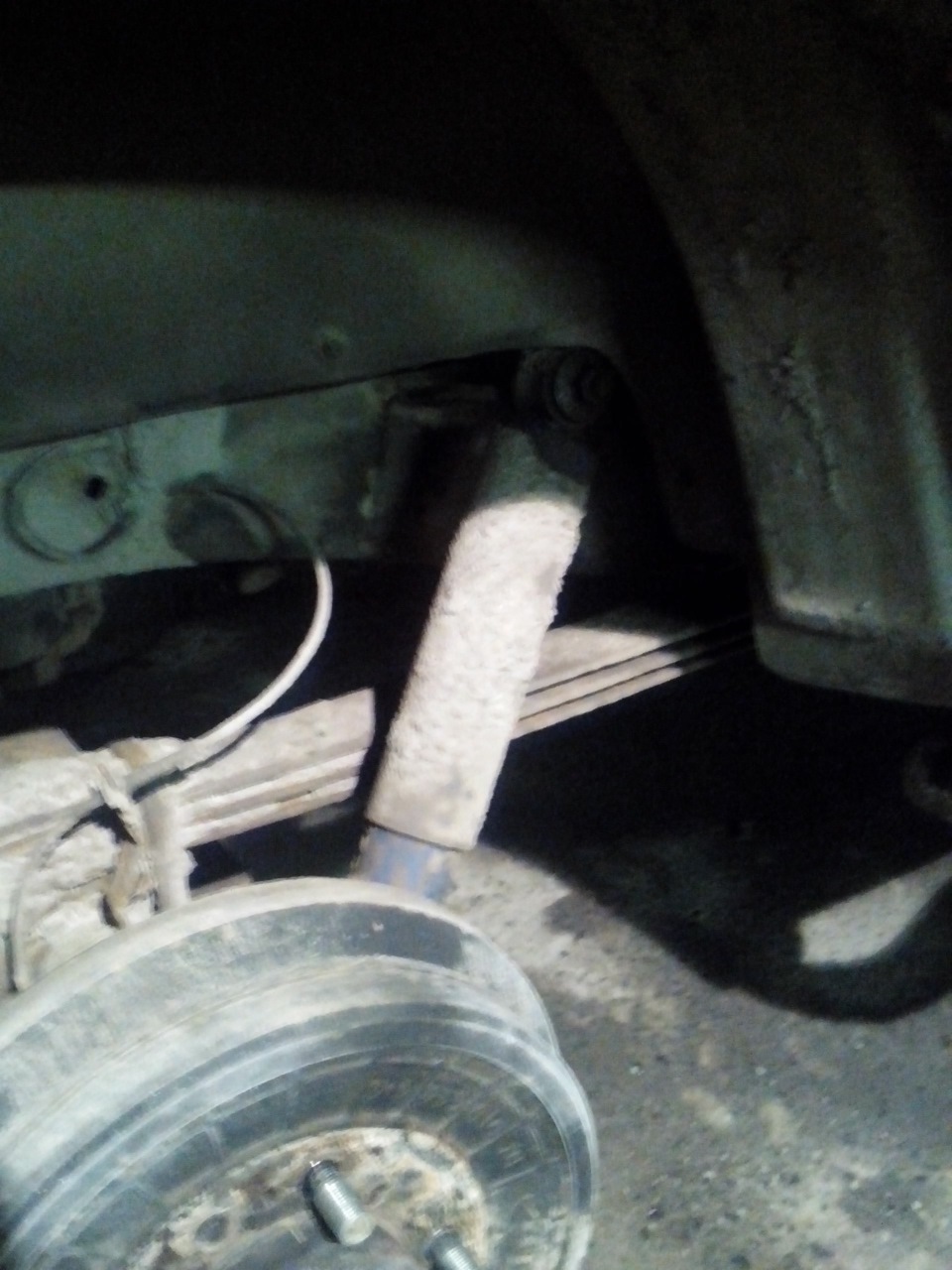

привет всем, решился-таки на замену задних амортизаторов, старые синенькие адс давно стучат, новые газомасляные уазовские в оригинальных упаковках давно ждут.
Итак, все было пролито wd-40, затем, приступил к разбору.
За почти год владения машиной я ни разу колеса не снимал
Задний правый амортизатор был снят, не выдвинулся, значит сдох, на сжатие легок.
Вместо резинок стоял плиуретан.износился, бедолага.
Вставлен черный уазоамортизатор, единственное, что меня смутило, это резинки.на них маркировки 6191 и 619.и тех и тех по две, чем он и различаются?поставил так, как мне показалось будет плотнее сидеть, может я и неправ.
Квест случился с левым амортом, точнее с его нижним болтом, закисшем во втулке.
Стучали, долбили, вэдешку лили, вдвоём с другом пытались, да все без толку, барабан разбирать рука не поднялась, в результате залил остатки вэдэхи, пускай отмачивается, пока прикрутил всё обратно, думаю до выходных поезжу, а там возьму болгарку на даче да спилю его нахер
Уже дома до меня дошло, что можно было попилить болтик ножовкой по металлу, но помня опыт молодости по спиливанию болтов таким образом, на лбу выступил холодный пот и я решил, что такие трудозатраты ни к чему.
Правый то стучащий аморт открутился нормально, значит его растрясло, значит и левый здастся, отмоченный, отстуканный.Ну или болгарка мне в помощь.
Кстати, стук сзади после замены правого аморта не прекратился, выводы буду делать после замены левого конечно, но еще предстоит детальный осмотр, может и на рессорах сайленты померли, не видел.
Всем хороших дорог, качественных РТИ и незакисающих от старости болтов

я пилил, вэдэха не помогла, прикипело капитально, где то в БЖ есть запись
болты закисшие во втулках в половине случаев отходят, если начинать их активно прогревать
например болгаркой по шляпке :)
Болгарку привез, буду угрожать болту спиливанием, может от страха то сам и выйдет

По стуку сзади, посмотри, вдруг где то в багажнике болтик валяется на железе(ну а вдруг))), было как то такое на 2111, у запаски балонник стучал, пол подвески перебрал, пока колесо не прокалол)))
я выкладывал все из багажника, вместе с фальшполом и запаской.стук глухой, подвесочный.
Я долго искал глухой стук при проезде мелких неровностей, типа рельсы. И нашел! Попробуй открути задние подушки кузова (которые под бампером) и проедь по неровностям если звук усилится значит они. Я подложил под шайбу подушки резиновую шайбу см.1.5 радуюсь.
хорошо, спасибо за совет
не отмокнет =)) он скорее всего завальцевался.
сразу в магазе ищи новый болт с гайкой
Согласен и морально готов, но перед резкой попробую выбить.Болт с гайкой куплю, или найду в запасах перед обезглавливанием закисшего
