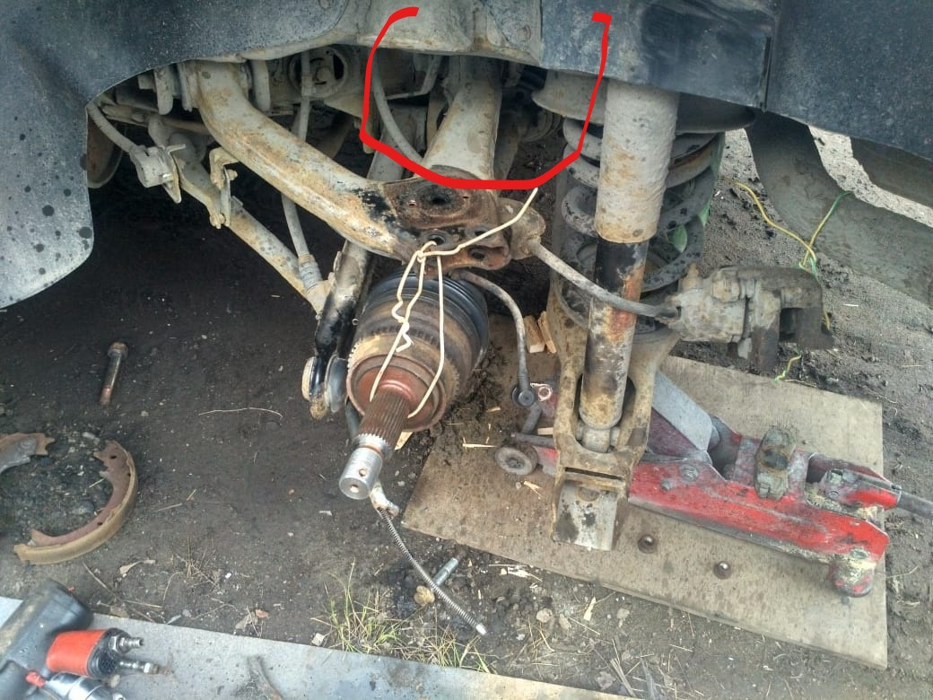

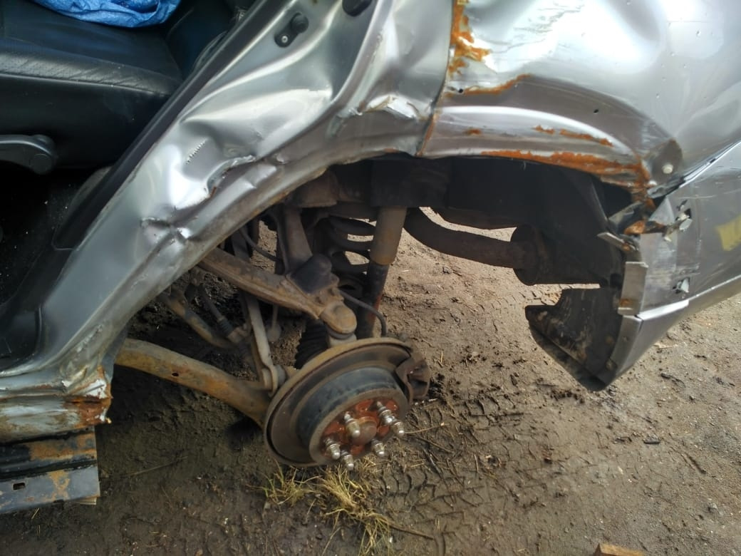

выставил на стапель, по рычагам все таки есть еще вопросы!нижний погнутый заменили, но похоже у верхнего уши повело, если кто нибудь сталкивался погите советом!

и что это даст?здесь репа чешется от — повело уши крепления на балке или нет или да но мало, по оси погнутый рычаг стал как родной, кузов в геометрии нормально, близко к хорошо! удар был вскользь по дверям и об колесо! сегодня полезу мерять, для спокойствия!

Ну фоток делай больше мест, где есть сомнения.
обязательно!
Сними обшивку пола и смотри есть ли заломы
да вроде нет!
Тогда самы простой способ ставить рычаги и на стенд сход развала. А потом уже крыло тянуть.

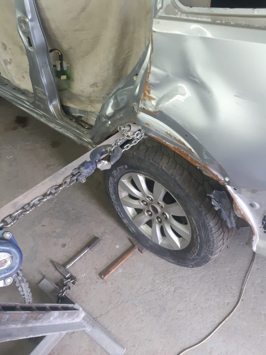

мы крылья по дверям хотим выставлять
О пошла движуха, побольше фоток процесса ! Да что тут советовать, купи бу рычаг и поставь раз такая петрушка, и передние тоже поменяй !

Рычаг новый подкинуть. А так берите рулетку и по другой стороне промеряйте.
рычаг взамен погнутого встал как родной!смущает отколы ржавчины рядом с ушами крепления верхнего, или из за крыла косо смотрится!
С той стороны померяй от переднего до заднего колеса, по ЦО и тут так же, и станет ясно на месте он или нет
