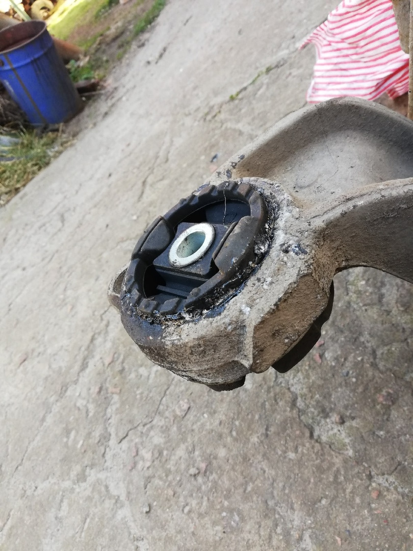

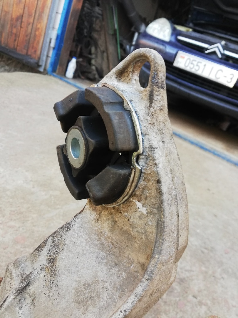

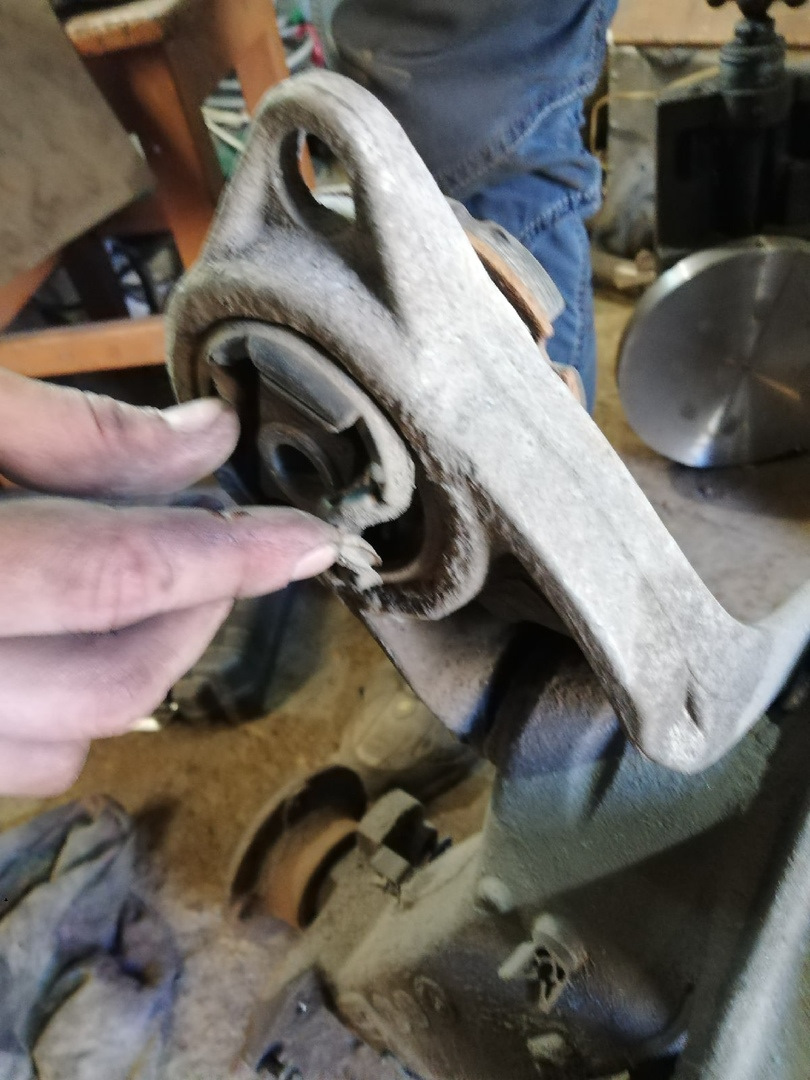

Решил заменить ток круглые сайлентблоки, так как квадратные они так понимаю не убиваемые, ну и если придется то их менять быстрее всего, чем круглые со снятием балки, но это у меня так, может у когото есть сьёмники и выпресовывают не снимая до конца балки. А решил заменить то, что думал было слышны звуки ляпанье на не ровной дороги когда сидишь взади. Ну по итогу судя какие стояли мои родные или не родные сайленты так думаю они не такие уж в плохом состоянии. Но цацки купил так думаю заменю, хуже точно не буде) . А ляпанье было думаю то что у одной сферы мембрана шаталась когда сферу трусишь и давление было нормальная 27 из 31.
Сайленты брал SASIC 1315С75

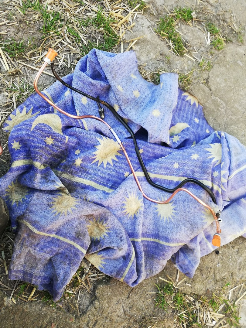

Ещё прикупил правую заднею тормозную трубку так как моя в суппорте видно никогда не откручивалась и думал что не откручу, да и раз полез так всеровно думал заменить.
Артикул трубки: WP-018

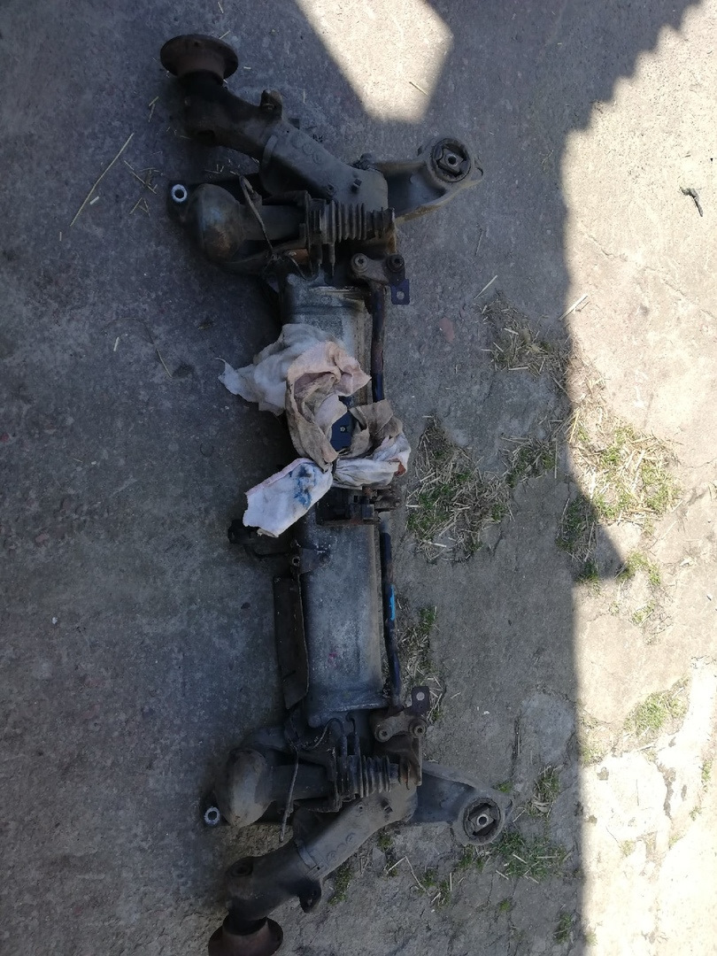

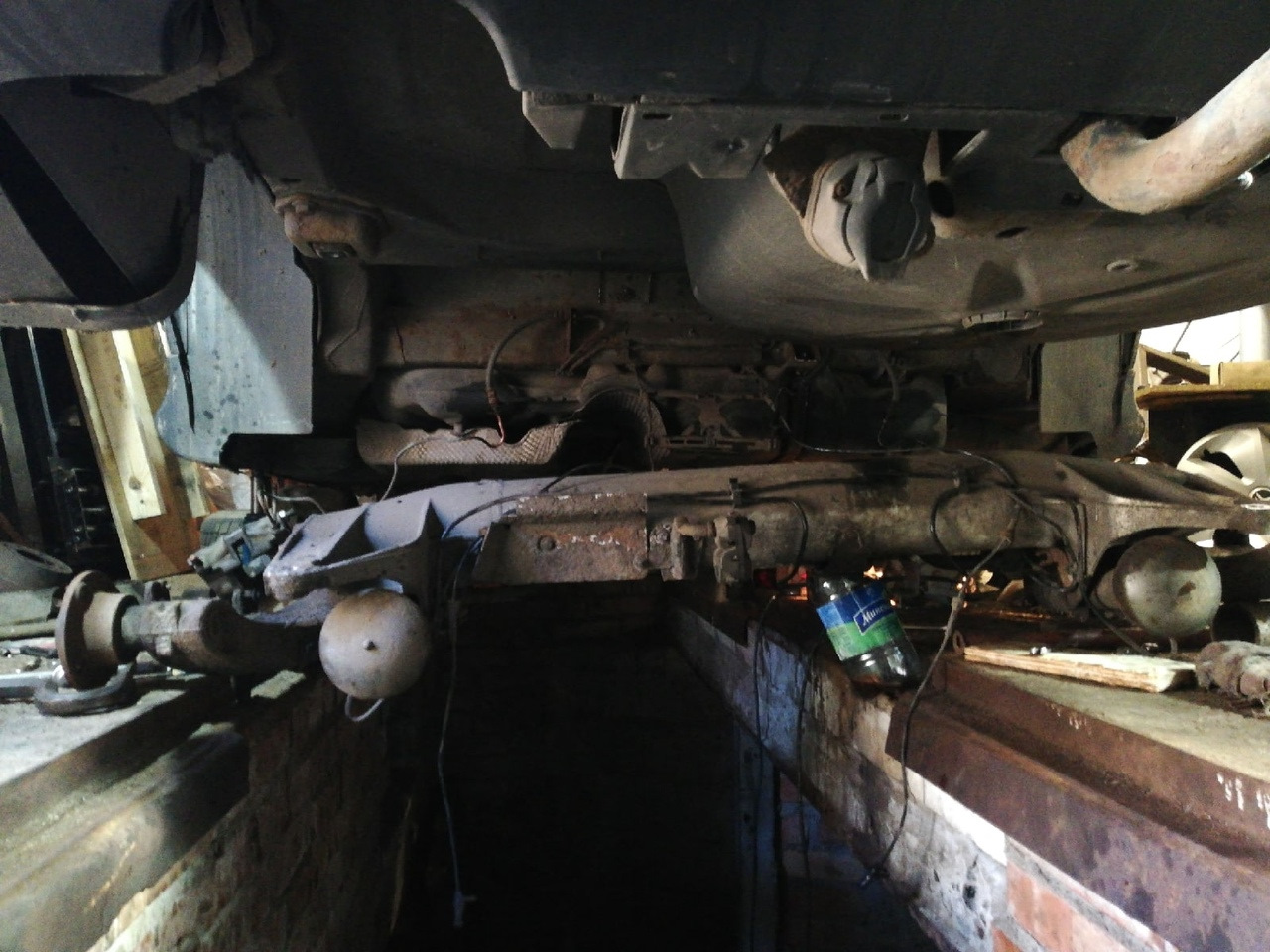

По снятию балки ничего вроде сложного нету, суппорта отводим в свободную зону, трубку витую гидравлическую от подвески я снял чтобы не мешала, отщелкнул быстросьем над балкай которые маленькие трубки на гидроцилиндр идут, защиту от тормозных дисков снял чтобы мало ли не погнули типо того ( правда по одному болтику со стороны у меня обломались, но сварка рядом была так все исправили)

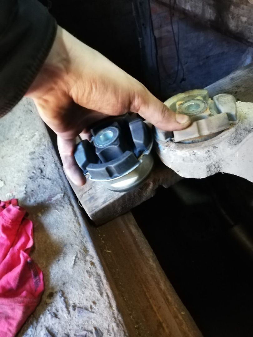

Времени не особо много было и не хотелось выпресовывать выбивать это все дело.

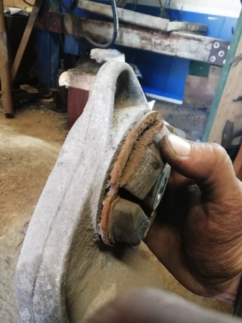

Так завез на ближайшее СТО и за 40рублей выпресовали и запресовали в течении 30 минут и повез собирать
За сайленты отдал по 35р. = 70
И за СТО = 40р.

Задние квадратные подушки тоже изнашиваются, резина дубеет от времени и отслаивается, у себя поменял эти квадратные на хорошее б/у-перестала балка лязгать на неровностях, под противовесы круглых сайлентблоков подложил по паре шайб размером с втулку внутреннюю-тишина и покой.Планирую летом покупать новые квадратные подушки и менять-так как оказалось что они тоже приходят в негодность и от них сильно зависит будет ли балка греметь или нет)
Ну как стук пропал?
Можно сказать да, такой который слышно было хорошо, пропал. А мелкое типо может что в багажнике отдаёт звук мелкий остался, или пластик уже звук издаёт.
