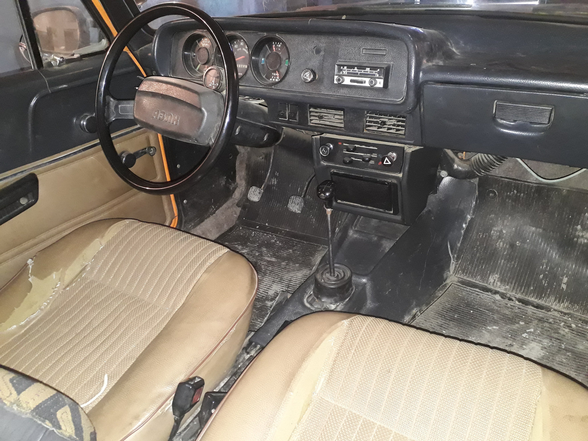

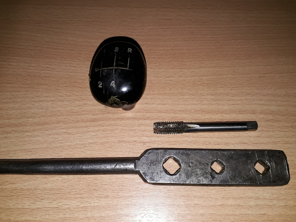

Долгое время не мог найти в продаже метчик на 10', чтобы перерезать резьбу с 8 на 10 в рукоятке рычага управления кпп с "Москвича-408", а тут вспомнил, что у нас в шахте есть хороший токарь — у него есть всё, что мне нужно! Вчера одолжил у него метчик и всё сделал за считанные секунды, по возможности установлю рукоятку на автомобиль! (будет так, как на фото ниже, я тогда делал прикидку)
На самой машине при покупке стоял "левый" набалдашник "имени народного творчества", теперь возвращаем всё как было установлено с завода!

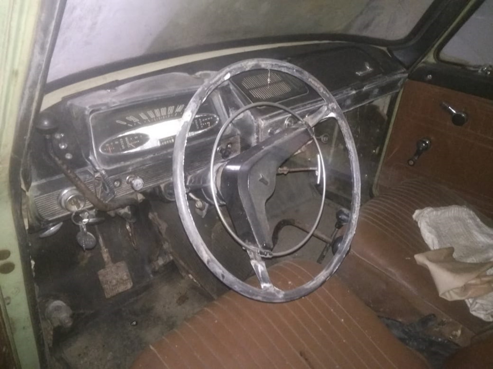

Сегодня, 21 декабря 2021-го года, нашёл ещё один оголовок рычага кпп, он в более лучшем состоянии, теперь есть альтернативный вариант для замены!

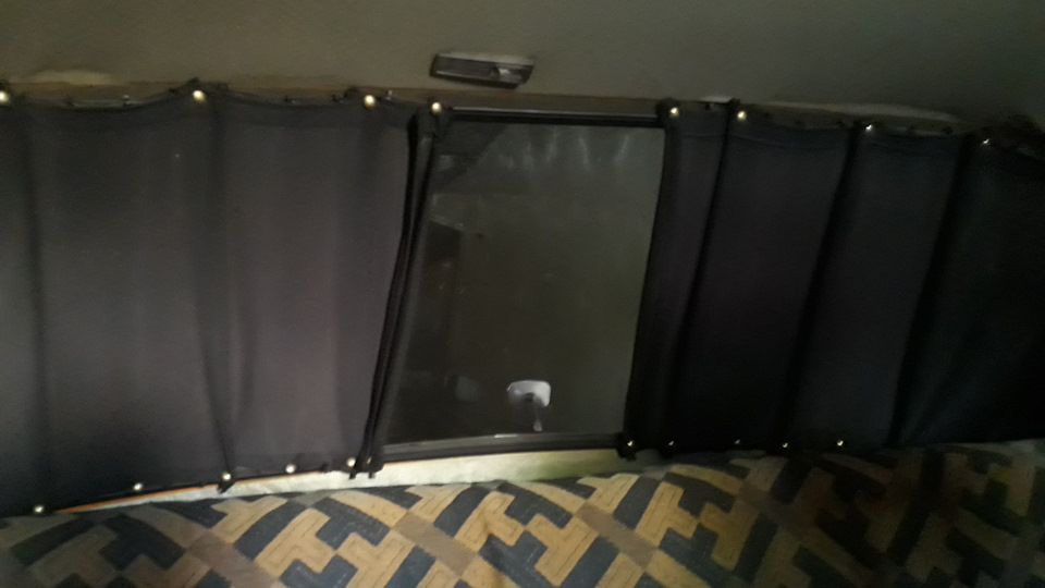

Так стало лучше, еще бы чехлы снять.
В данный момент я их частично снял, потом уберу их полностью.

Сиденье подкачало… Надо новое искать или отдельно шкурку…
40 лет конечно для него срок! На утиле были сиденья в хорошем состоянии на списанных машинах, можно было снять, но тогда я ещё "Москвич" не купил, я не мог знать наперёд что мне понадобится.
Возраст не показатель ! Мой автомобиль старше, все зависит от владельца.
"Метчик на 10' " — навскидку читается как "метчик на 10 дюймов" ;) Монструозная должна быть хрень :)
Да это я автоматически так написал)
AndyBad
А вообще один штрих — это футы, так что даже 10 футов)
Редкая штука 😊
Вообще-то — там и так резьба М10х1.5, как на рычаге, так и внутри оголовка. Но прогнать, иной раз, лишним не будет!

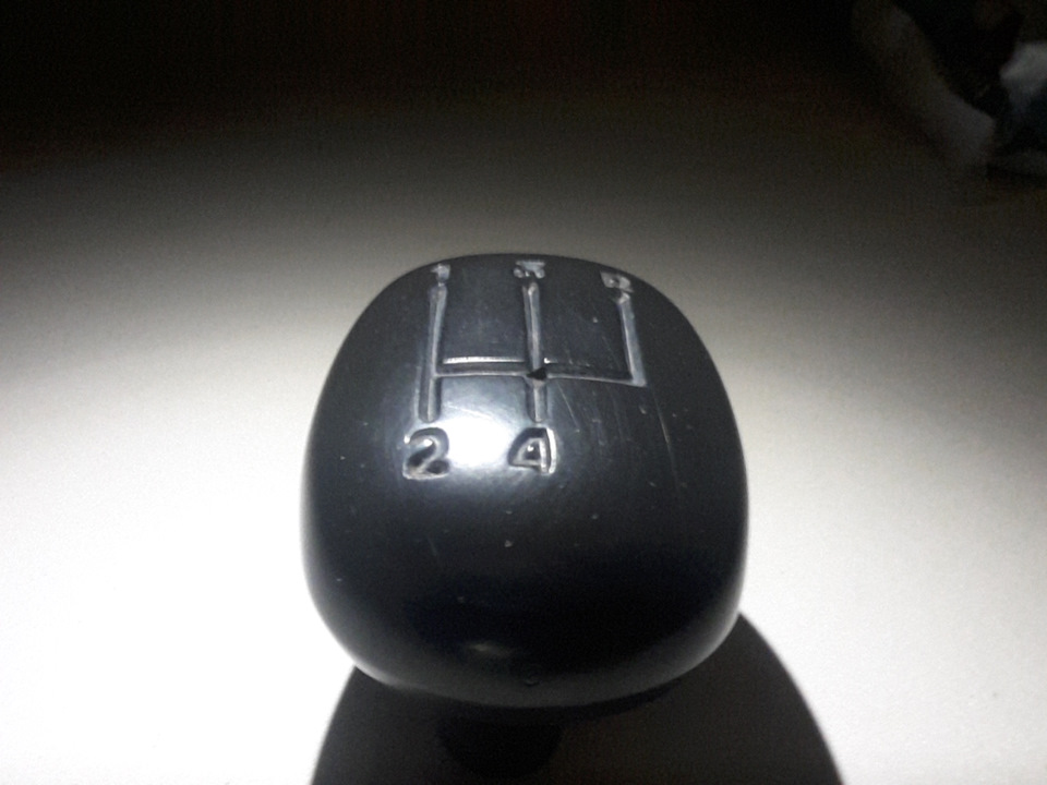

Дааа… Лет 15 назад в Москве на знаменитом автобазаре Южный Порт этих оголовков по 30 рублей был нескончаемый поток…Новых…
Оголовок с 408-го, я на 40-вой пытался накрутить, не получалось, выходит что резьба была на 8мм, или шаг резьбы другой был, сегодня попробую накрутить!
Ни то, ни другое. С самого первого оголовка — ровно с 408-го Туриста 1963-го года, — всё одинаково.
Выходит что я дохляк, что со всей силы давил и крутил по часовой и не накручивалось.
Не обижайтесь — вероятно, от естественной порчи материла оголовка(фенолформальдегидной смолы с наполнителем и пигментами) внутренняя резьба просто заржавела.
Да никаких обид, просто я его с одной машины снял и в этот же день хотел поставить на свою — как не пытался не вышло, может что-то с резьбой на штоку, хотя опять же — ижевский нормально накрутился.

Пролетел я немного…после прогона резьбы оголовок так и не накрутился, надо до 12-ти увеличить резьбу, хотел даже видео снять, а то никто не поверит. Шток вроде тоже с резьбой на 10.
Я бы шагомером и штангенциркулем обмерил резьбу рычага!
Можно даже и не мерить, тут уже ясно что резьбу больше 10-ти надо на оголовке делать, можно сделать сначала 11, если не залезет то 12!
12 — это уже колёсная шпилька…
значит 11!
Могу не полениться — обмерить свой.
Ну смотрите сами! Просто я вот говорю, всеми силами пытался накрутить оголовок на шток, до такой степени что уже на крае штока начал зализывать резьбу, не совпадает резьба, теперь я к токарю только через неделю попаду, чтобы всё переделать, такая вроде мелочь, а столько времени отнимает!
Шагом не ошиблись?
Да вроде нет.
