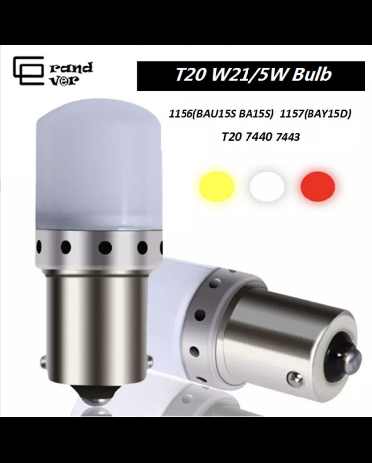

О. У меня жёлтые галогенки в птф такие же)
Заказал тут
#Aliexpress 27,88 грн. 27%OFF | 1x P21W Ba15S 1156 Bay15d 1157 Car LED Signal Bulb DRL Super Bright Fog Lamp Auto Tail Brake Reverse Parking Light 12V White Red
a.aliexpress.com/_BPFtih
Брал у него на поворотники задние.
дешевле, все работает.
Купил 4шт на стопы+габариты BAY15D и 2 на противотуманки BA15S
Вобщем вся жопа будет в ледах
перегорают такие быстро… У меня несколько таких трупов валяется в гараже. Всё никак не выкину…
Посмотрим, цена норм… На поворотах у меня такие уже больше года.
Ну повороты и не горят постоянно…
У меня на дхо стояли. На долго не хватило…

я брал в задние фары лампы с колбами, поинтересней смотрятся
Я тоже такие брал))
Bazbi
Смотрятся может быть… Зато мои ярче :)
А в лачу на задние стопы какие нужно брать? на сылке с али 3 разных цоколя.
BAU15S PY21W
BA15S P21W
BAY15D P21-5W
я ставил 1157 BAY15D
Demon-LV
BAU15S PY21W
BA15S P21W
BAY15D P21-5W
Прошу прощения. Перепутал товары. В коробочке были ДХО. А стопы — как раз лежали сбоку (уже поправил запись)
Для габарита-стопа надо 1157 BAY15D
Ссылки тоже поправил. Можете переходить
Demon-LV
BAU15S PY21W
BA15S P21W
BAY15D P21-5W
Вообще 21-5W показывает что лампа работает в двух режимах… (как раз стоп на 21 ватт, а габариты на 5 ватт)
