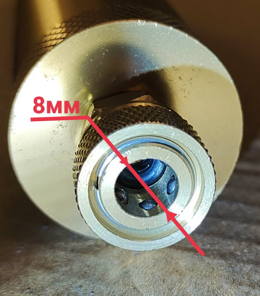

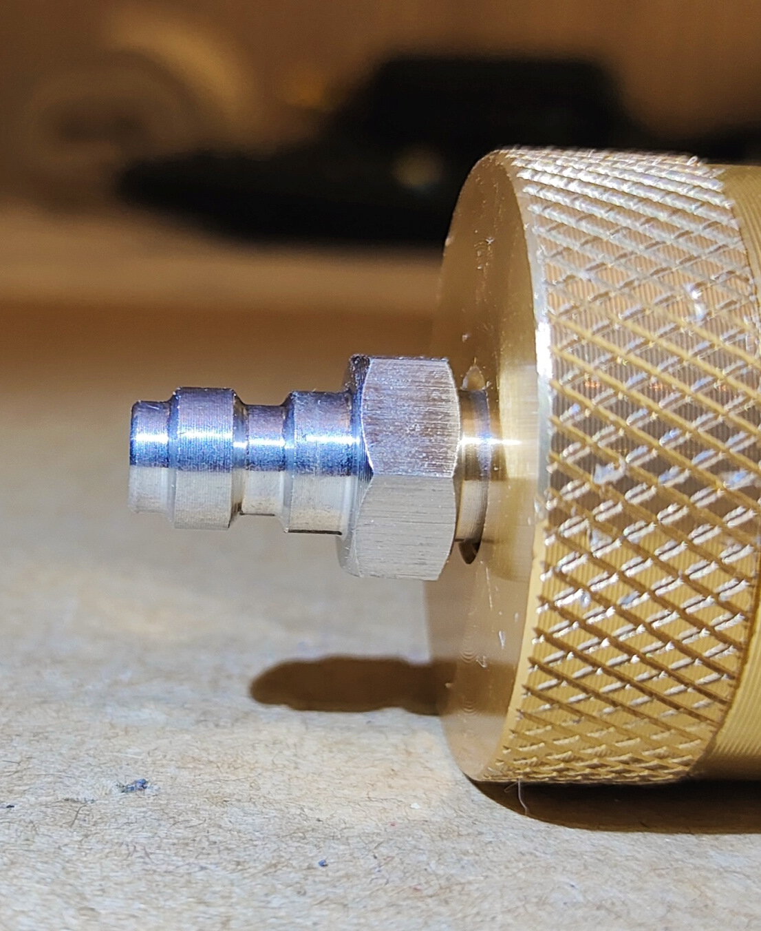

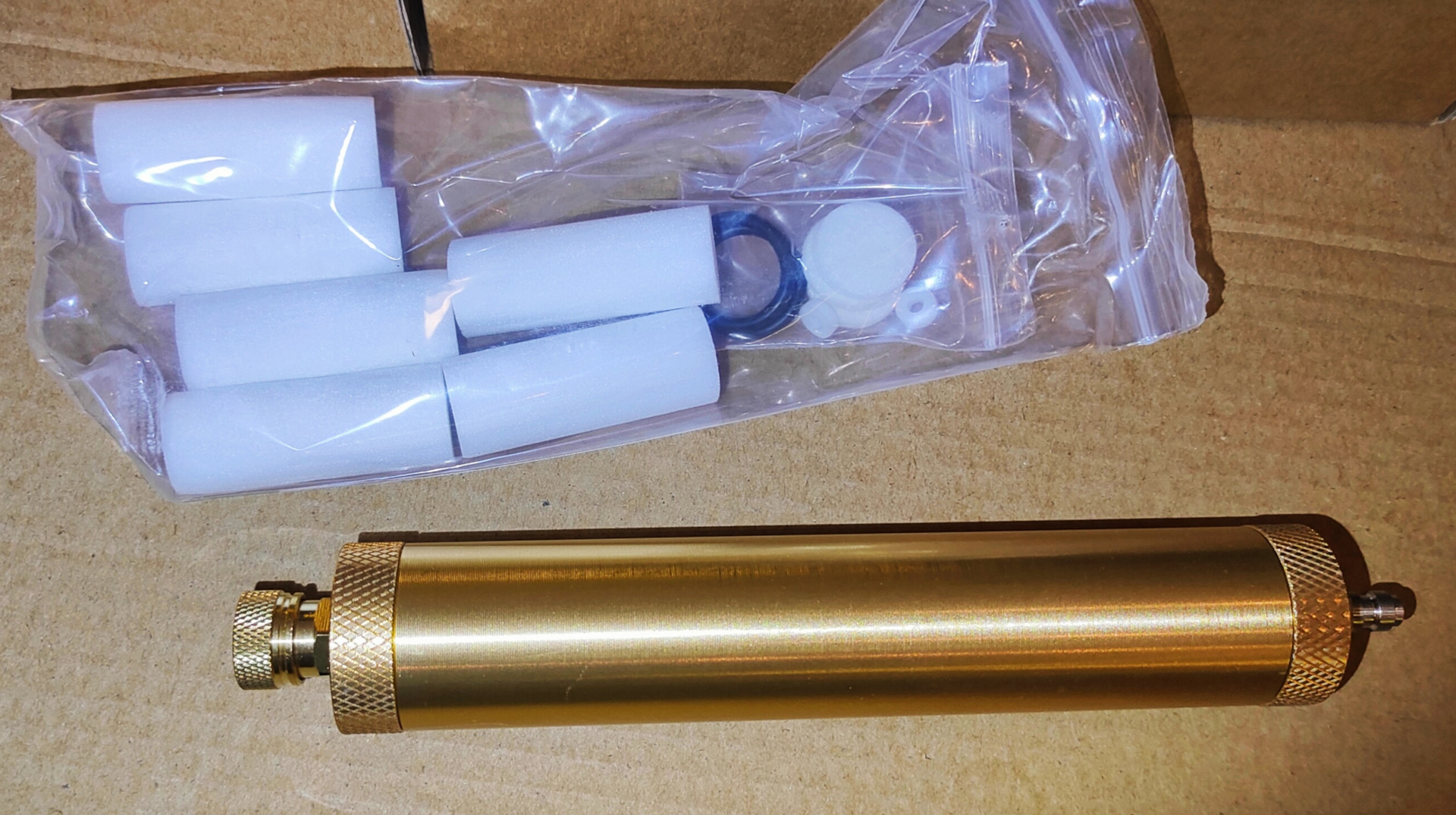

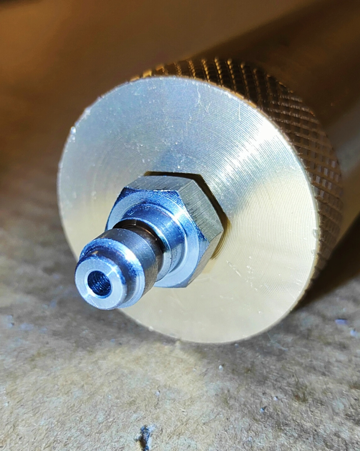

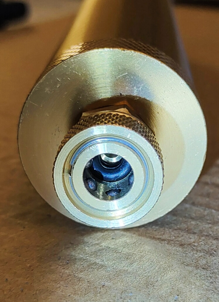

Ребят, купил на WB влагомаслосепаратор для аэрографа, а там какой-то непонятный быстросъём, явно не EURO…
Кто знает, что это?
Спасибо))

это скорее всего быстросъёмные на которые переходят на мойках высокого давления. Мне известны два вида 1/4" и 3/8"… попадут в руки замерю.
У меня №1-2 на компрессоре, даже на двух, новом и старом, а №6 на пистолете для подкачки шин… Так что вообще не понятно, откуда чего… Хаос рулез))
