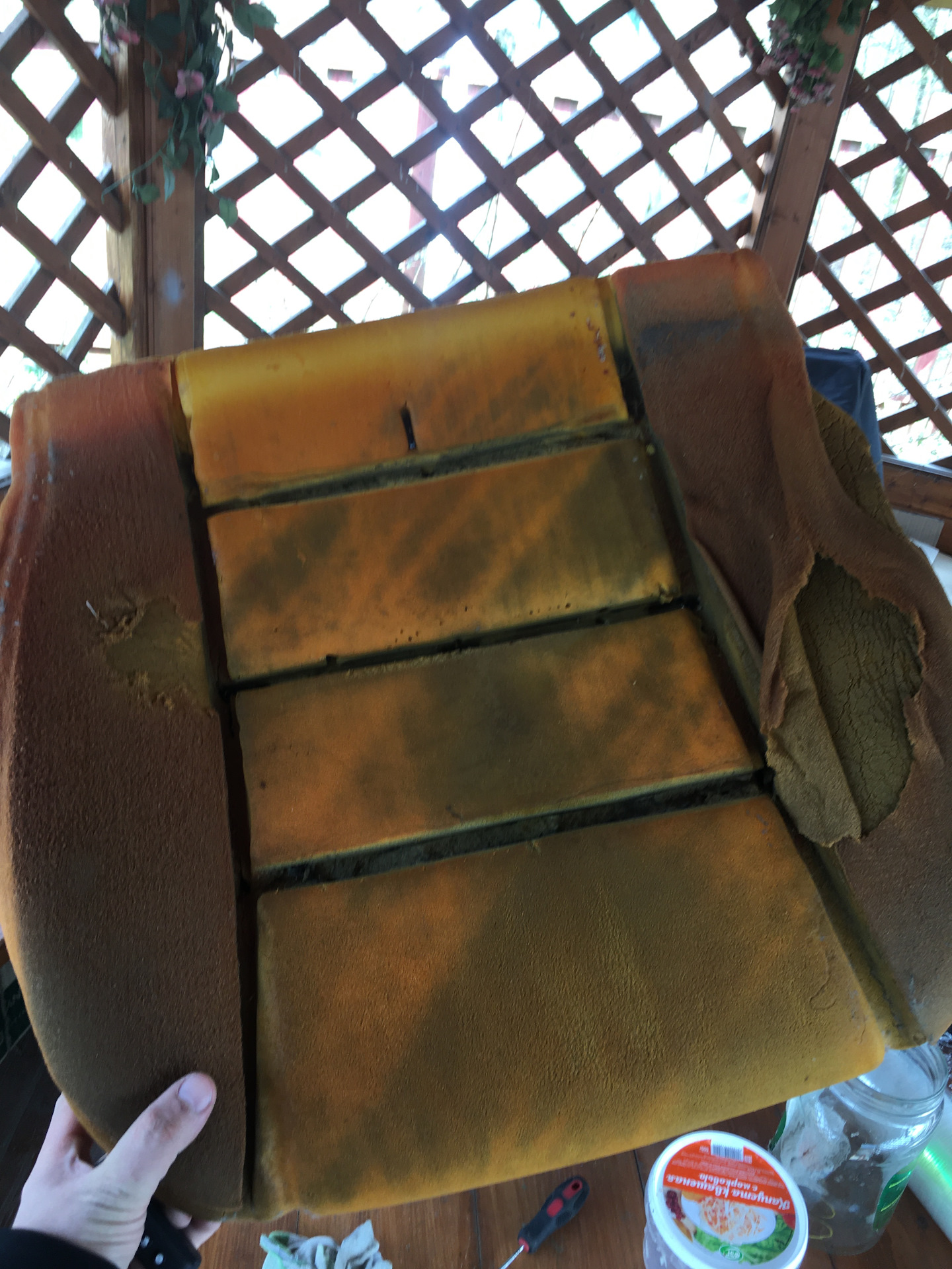

Вот так выглядит подушка от княжеского салона. Подгнила подушка, хз от чего. На сиденье от 41-го, которые стояли с завода, с 98-года и лежали на чердаке бани с 2012 года — все прекрасно. а тут год 2000 — 2001 и такая дичь.
Взял из запасов, свое родное, которые было с завода, 41-ое сиденье, разобрал его и использовал там основу и подушку. Подушка немного отличается, не хватает пары прорезей — отметил на фото.
Собрал и теперь так приятно сидеть. Ровное и удобное сиденье.
