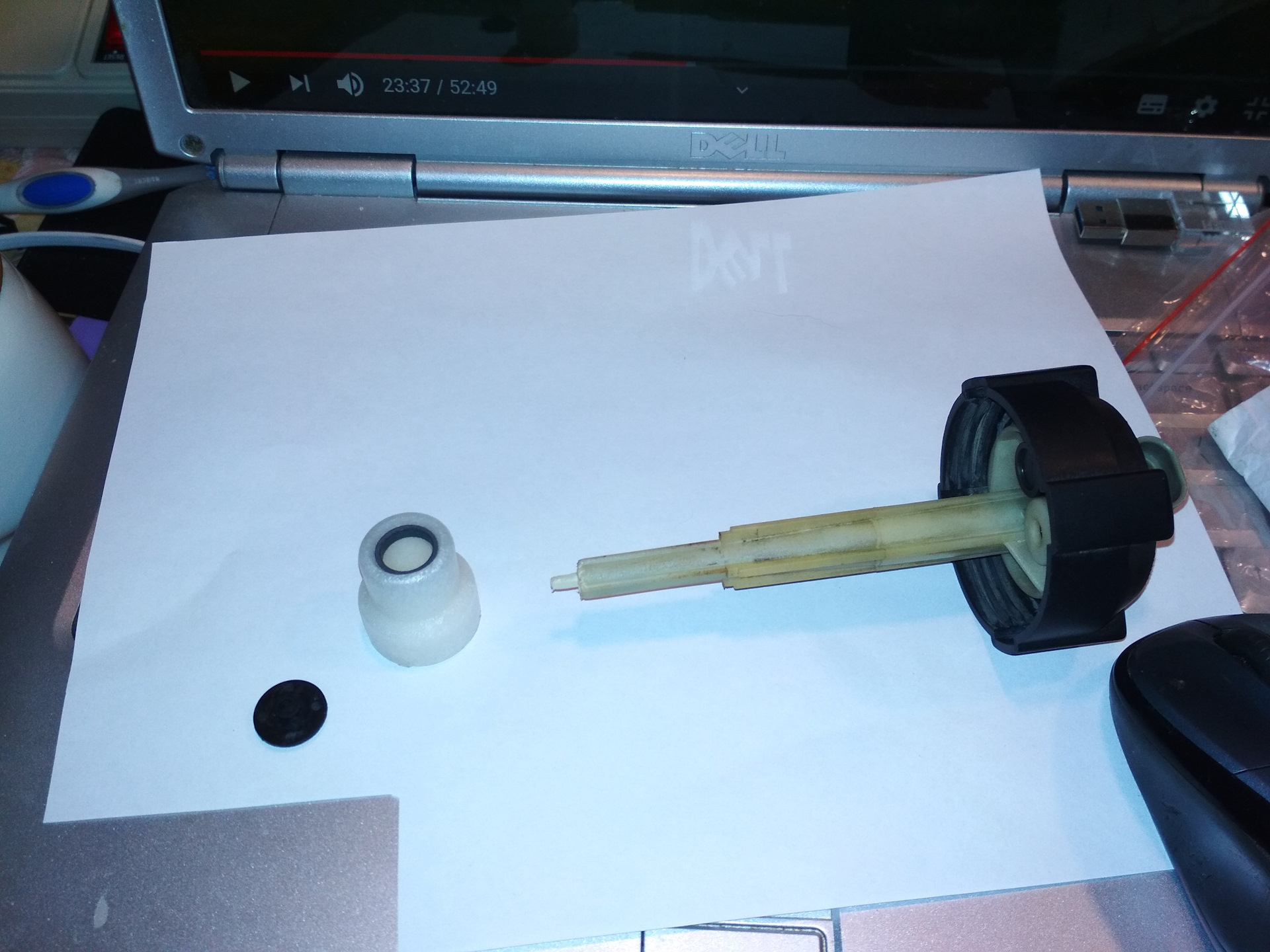

Датчик уровня антифриза.
Большинство astra f с доустановленными самостоятельно штатными бортовыми компьютерами (MID) умышленно урезаны по функционалу. Провода на датчик уровня масла, датчики целостности колодок, контроль целостности ламп, датчик уровня антифриза просто замкнуты на массу. Не так ли?
В вороненом до настоящего момента было установлено всё, кроме датчика уровня охлаждайки.
Лет 7-8 назад купить новую оригинальную крышку астра ф с датчиком уровня для бачка антифриза можно было без каких-либо трудностей, но для моей внутренней жабы это являлось сильным аргументом.
Шли годы… Цена росла… Жаба ликовала… В один прекрасный момент жаба была временно оглушена и предпринята попытка приобретения НОВОЙ крышки с датчиком. Но время было упущено. За вменяемые деньги на территории РФ и ближнего зарубежья такого сокровища уже было не сыскать… Alles kaput!
Но не в моих правилах было отступать! Нашел и купил б\у бачок с крышкой. Крышка оказалась без поплавка… продолжил поиски более живого варианта… Шли годы, а более интересного лота не подворачивалось.
В один из свободных моментов прикинул варианты решения. Их оставался ровно один: делаем свою крышку… с блэк джеком и шлюхами… как мы любим)
За основу берем имеющуюся инвалидную крышку, покупаем донора. Донором послужила крышка от ОВА. Она отличается увеличенной длиной и типом электрического разъема.
Собрал стендик прям на системе охлаждения и проверил давление срабатывания. Подопытная крышка срабатывала при 1,2 атм., старая оригинальная крышка срабатывала при 1,0 атм. Результаты замеров меня удовлетворили.
Аккуратно отделил от доминантной крышки поплавок и пятачок. На крышке OAF аккуратно удалил пятачок, срезав его так чтобы остался стержень, и снял кольцо-магнит.
Собрал всё воедино.
Проверил. Не замыкает! Есть постоянное высокоомное соединение… Разбираем дальше.
Собрал. Всё заработало идеально!

А разве не зеленого цвета должен антифриз быть?
С чего это?
Какого года авто?
По какому летоисчеслению считать?
От Рождества Христова
25.08.1997 кузов
www.drive2.ru/l/4414039/
Вся подкапотка вновь собрана в 2016.
Вот и как тут считать?
Поскольку вопрос о антифризе, то о ДВС вопрос.Точно не помню дат, но вроде до 96или 95 года зелёный, а после красный антифриз.Если неправ, поправьте.
А чем они отличаются?
А лиловый тоже не подходит? например FEBI 19400?
Много есть по этому поводу мнений.от маркетинговых ходов что нужно раскрашивать в разные цвета жидкость для различия, хотя она безцветная до допусков и хим состава…хз…GM рекомендует разные варианты по цвету по годам на астру ф…
В бачке оригинальный антифриз gm g12. По характеристикам он перекрывает требования более низких типов. Так что его не то что "можно", а нужно лить!

Я юзаю g12. Для чугуна, алюминия, пластика он отличен! Присадки годны до 5ти лет. Цвет не имеет значения.
URaUA
У меня по мануалу и в наличии зеленый!
Синий и зелёный это G11
Не знал!🤔
У меня в раннее бачка остатки проводки и разъем под такую же крышку. Но вот найти как понял такую крышку не реально.
Я все свои приключения по поискам описал выше ;)
