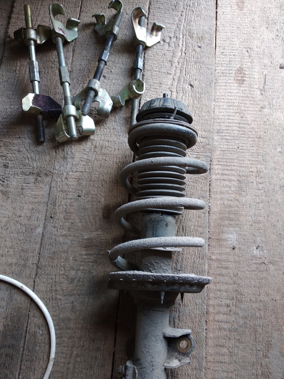

Снимаем проставку и срываем гайку которой закручена подушка. Так будет проще разобрать снятую позже стойку.
Как снимать стойку описывать не стал, информации море.Болты открутились и вышли легко, т.к при первой замене опорников всё было смазано. <img src=

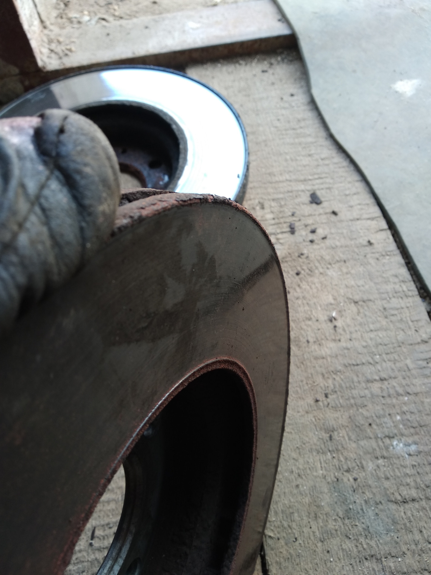

Диски прошли 330000 и ещё могли походить немного.
Выработка
Диски не новые, брал на драйве у парня. Он поставил другие, а эти я забрал, пробег на них 25-30к. Родные диски меня устраивают полностью, пусть и немного с пробегом.

После установки стойки на место, необходимо поставить авто на колёса и протянуть затянуть опору окончательно, .
Этот скрип идёт от верхней опоры, она трётся об чашку, нужно было смазать и всё)
Я её снятую крутил за подушку. Скрип идёт снизу подушки где стоит подшипник. А мазать подушку которая под весом машины рассчитана стоят на месте это бред.

Почему опорники менял?
Заскрипел правый, при повороте руля. Звук скрипящей резины)))
Когда подшипник работает нормально там ничего не скрипит.
Jeka-13rus
Я имею ввиду опору, которая у тебя на 2й фотке лежит, а не та которая на стойке.
В подшипнике ломаться нечему, там 2 пластины и всё.
Если бы это было так, я не стал бы менять подшипник.
