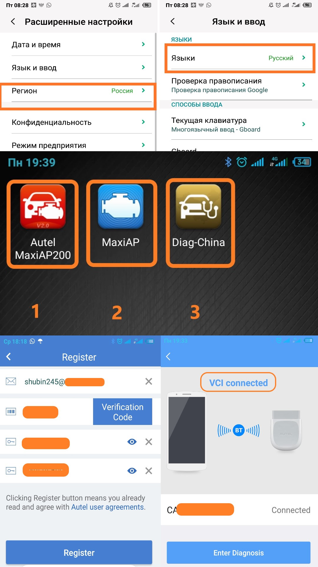

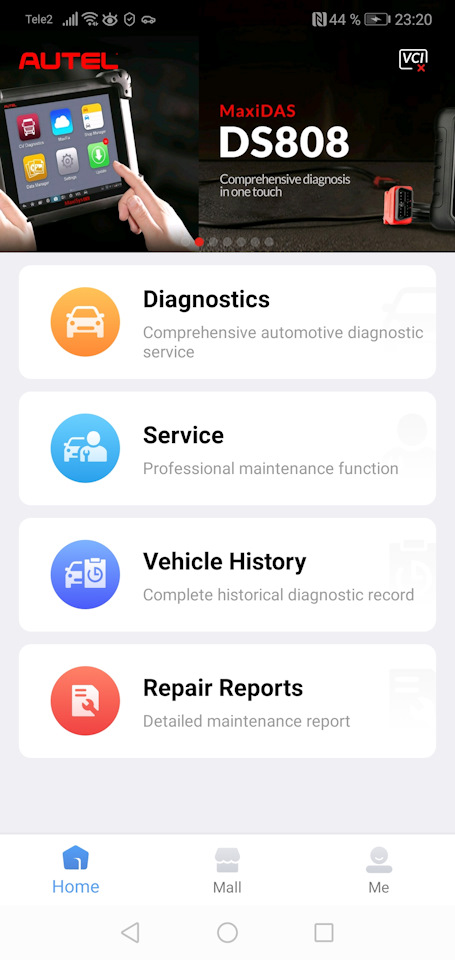

Следующим шагом ставим в настройках телефона Русский, регион России забегая вперед скажу это пока бесполезная процедура прибор будет только на английском пока не допилят проги, а их аж три надо ставить с Гугл Плея все они указана на слайде: AUTEL MAXI AP200, MAXI AP, Diag-China последняя для меня и моего авто. Далее регистрируемся в ПО AUTEL MAXI AP200 на ваш почтовый ящик придет код верификации вставляем и входим в первое ПО! Нам нужен раздел VCI connected и пока связь со сканером не установится через включенный Bluetooth на телефоне, а прибор не загорится синим светодиодом с данного меню мы не выходим!

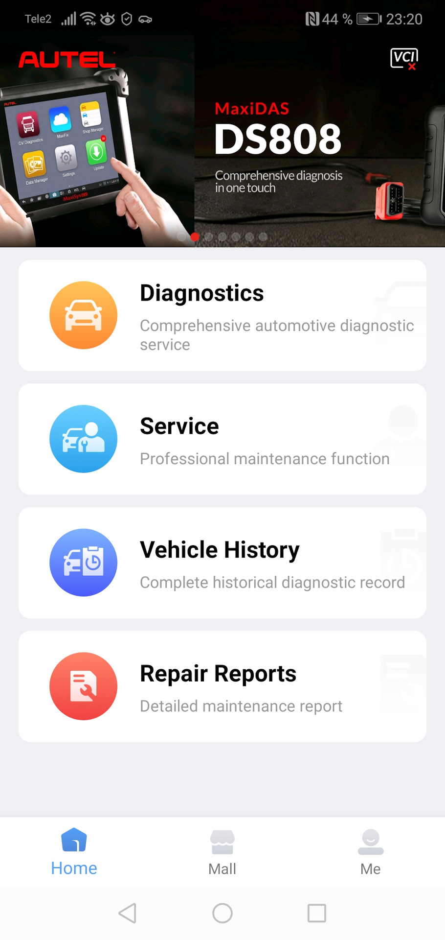

AUTEL MAXI AP200 это наше главное ПО оно версии 1.05 и на английском языке, данная версия не взломана пока спецюганами, найти 1.04 надо та и на русском пишут есть и она ломается на все мировые авто! А в данной версии 1.05 вы можете скачать не одно авто бесплатно а марку бесплатно, что это поймете ниже! И так в нижнем разделе Mall вы можете скачать нужную вам марку одну бесплатно, а вторую за указанную сумму на слайде. Ни че эту прогу тоже ломанут надо только время! И так я тут в этом разделе Mall скачать марку Great Wall на ней тоже стоял ценник, но когда вы её качнете она станет первой маркой а значит бесплатной для вас! выглядеть скаченный архив будет в виде установленной программы Diag-China, на моем слайде она третья по счету, ну да нее мы дойдем! И в любом меню основной программы куда бы вы не зашли отсканировать своё авто везде будет переход на скаченную вами марку Great Wall программы Diag-China.
На данном слайде я еще покажу раздел Сервис основного ПО AUTEL MAXI AP200, это если вас интересует конкретный агрегат вашего авто дабы не искать его или если вы его не нашли в ПО Diag-China, скажу не все он читает в данном Сервисе по нашему авто, многое недоступно увы, но это не делает сканер плохим или наше авто просто не заложено нашим производителем.

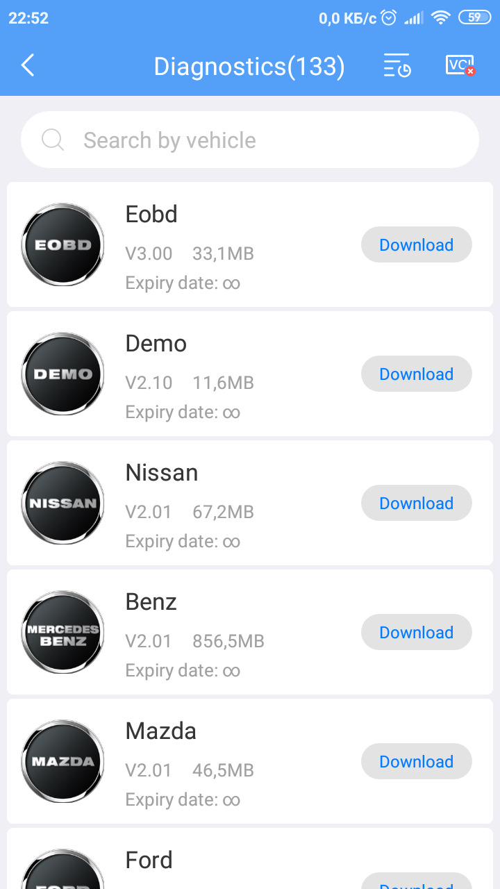

Второе ПО которое вы можете скачать от компании AUTEL на Гугл Маркете это MAXI AP. Оно вот наполовину на русском языке! И напомнило мне один в один программу Torque пол китайский сканер ELM 327 только отличие тут в MAXI AP все данные идут списком вы не построите шкалы или графики или дисплеи как в Torque, хотя на некоторых авто думаю это можно будет сделать ибо слайды это показывают при скачивании ПО, но я лично на своем авто этого не увидел.
И вот третье ПО Diag-China которое нам с вами очень интересно и оно блин на английском вначале меня это парило, теперь там для меня все интуитивно понятно, после верификации оно в каждом ПО вам будет доступно три шара один EOBD, второй DEMO и третий Great Wall. Первые два видите облако я не качал может быть и зря! И так шар Great Wall открыв делится на три подразделения авто концерна Великая Стена: марки Great Wall — рядом на слайде мы видим часть из них открыты это я уже вошел во вкладку, и два других подразделения автомобилей это вкладка Haval и WEY. Haval -это премиум класс у Great Wall Motors, как Инфинити у Ниссана, как Лексус у Тайоты, как Акура у Хонды. А WEY я думал это пикапы премиум, оказывается нет кроссоверы премиум тоже, ну неважно идем дальше.

На первом слайде это меню ПО где можно удалять коды неисправностей, а вернее обнулять, т.е. сбрасывать их раз и навсегда! Тут же и поиск в нете! Причем имейте ввиду на заведенном авто сканер вам ничего не сбросит, я чет запарился и по первой на заведенном это делал а он ничего не сбрасывал при поврторном сканировании все тоже самое было я уже думал меня наё! А нет додумался заглушить и просто вставить ключ не заводя авто отсканировал и все по удалял! на двух нижних слайдах видно это четко! Причем ошибки TOD он не удаляет так как раздатки то нет а проводка осталась включенной надо вырубить провода с блока управления AWD под сидением ломки лезть. А вот ошибку ABS она осталось одна он не желает удалять, видимо удалить можно после устранения неполадки. она вроде пропадает но при повторном скане ошибок снова появляется! И чуть не забыл рассказать верхний правый слайд это ручное сканирование когда заходим если надо не все а конкретно какая то область в нашем авто! Кстати врубил ручную диагностику ABS она меня напугала там мини тесты по минуте по две начиная с 99 отчет до 0 и короче при этом под капотом как начало что то жужать и биться, а делал я это на заведенном двиге я думал что то с движком:) но увидел на панели ESP понял что идет тест моторчика ABS и всех систем с датчиками.
Списываясь с теми кто ломает ПО AUTEL для открытия всех авто узнал что в русском языке в ПО играет значение Регион Россия и язык русский выставленный в настройках, но я так понимаю так было в предыдущих версия ПО, ибо я ради эксперимента загнал все проги на Жены планшет и её лёлё но ситуация не изменилась!

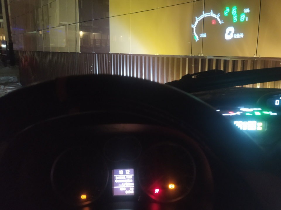

Пока стоял во дворе сканировал системы сканером увидел в левом боковом зеркале заднего вида старшого собрата H9!

Недавно взял такой аппарат. И при установке и регистрации. Нет никаких ценников напротив марок. Поставил программу, зарегистрировался. Скачал марку Ssangyon, поскольку пишут что остальные платные. Просто ради интереса залез и сказались ещё Киа и Хундай. Потом поставил эту программу на другой телефон, туда вообще чуть ли не все базы закачал. Потом пробовал WW Polo и Форд Фокус, читает ошибки без всяких там нюансов. Не могу понять, мне повезло или есть прикол какой.
А где брали? У наших барыг, или у китайцев-официалов заказывали? Мне из китая пришёл, из официального магазина — только одну базу бесплатно позволил скачать, остальные за деньги.
И какое именно приложение качали, их там дофига в Маркете от Autel. Можно точное название — на котором вы кучу баз бесплатно выкачали? Что-то не верится мне в такое чудо на ровном месте… На 4PDA тема на 100500 страниц со всякими ломалками и прошивками для этого.

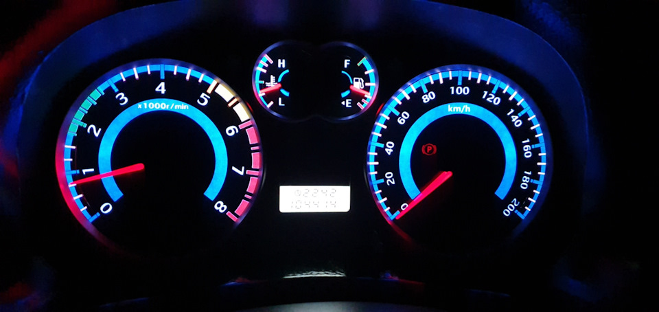

Прикольная штучка. закинул себе в корзину на всякий случай. Видео пока не смотрел. Пробег на приборке совпадает с пробегом в проге? Я вот подключал К-лайн адаптер(тот что на немцев идет) к ноуту и смотрел своего ховера. Увидел параметров побольше, чем через елмку. ну так вот- у меня разница на приборке и в проге примерно в 2т.км. думаю из-за того что предыдущий хозяин ездил на больших колесах. я то на штатных катаю.
Колеса большие Лёш, 32 тапки, но показание как на одометре так и в проге один в один. Ну ELM игрушка по сравнению с данным, это полностью самостоятельный диагност всех систем, со сбросом ошибок и корректировками даже некоторых данных, того же одометра.

Если пробег может скрутить, то и может накрутить? И про подушку очень интересно, т.к собираюсь снимать кнопки на руле, а без демонтажа подушки — никак. Почему ошибка по айэробегу вылезла? Вылезла сразу, как все на место поставил и машину завел или через какое то время? Есть вероятность, что недощелкнул, может быть, разъем? Чей то мне теперь стремно стало подушку демонтировать, блин ))
Привет Натали! Та не провода то от гнили и потрепались там с завода только гофра одета, я бы дополнительно произалировал бы, ибо грязь от колес делает своё дело. Я то паял показавшийся мне там обрывчик проводов, но там не заглянуть, видимо не допаял и думал дело в заднем мосту. Но теперь то точно знаю где и что! Та нет же предыдущее ПО было с русским языком!:))
Та что на руле, по ней не выскочит ошибка, на моё удивление ни у кого не выскакивала на драйве и у меня тоже она не выскакивала когда кнопки менял руля! Клемму естественно скинуть надо!
А та подушка которая в торпеде, она по круче будет, и очень чувствительная видимо даже на встряску. Снял клемму, снял панель большую пластиковую в которой воздуховод, и там чтоб ее снять надо подушку отключать и по моему даже вынимать уже не помню есть тема где я винилом все тянул и рассказывал как разбирать. Потом всё собрал обратно и тщательно проверил, накинул клемму тут же ошибка по подушке. Разъемы там все защелкнуты на пять баллов. Ошибку скинули тем чем я писал в теме. Но в памяти ЭБУ она осталось как неактивная, типа вот была такая проблема на авто раньше.
А этот сканер поднимает и те что ныне и те что раньше были ну и загоняет под ноль!
Думаю да можно и накрутить, но обычно наоборот уменьшают:))

Привет, а не находил прогу что б отображала панель приборов?
Для каких целей?
Смотреть параметры двс на ходу
Торкуе и торкуе про кучу датчиков можно выложить на один экран как цифру так и аналог стрелку там достатосно елм саанера обычного.
Я думал как сейчас в меня панель сдохла летоми и я ориентируюмь по проекуионному экрану впрочем как и раньше.
