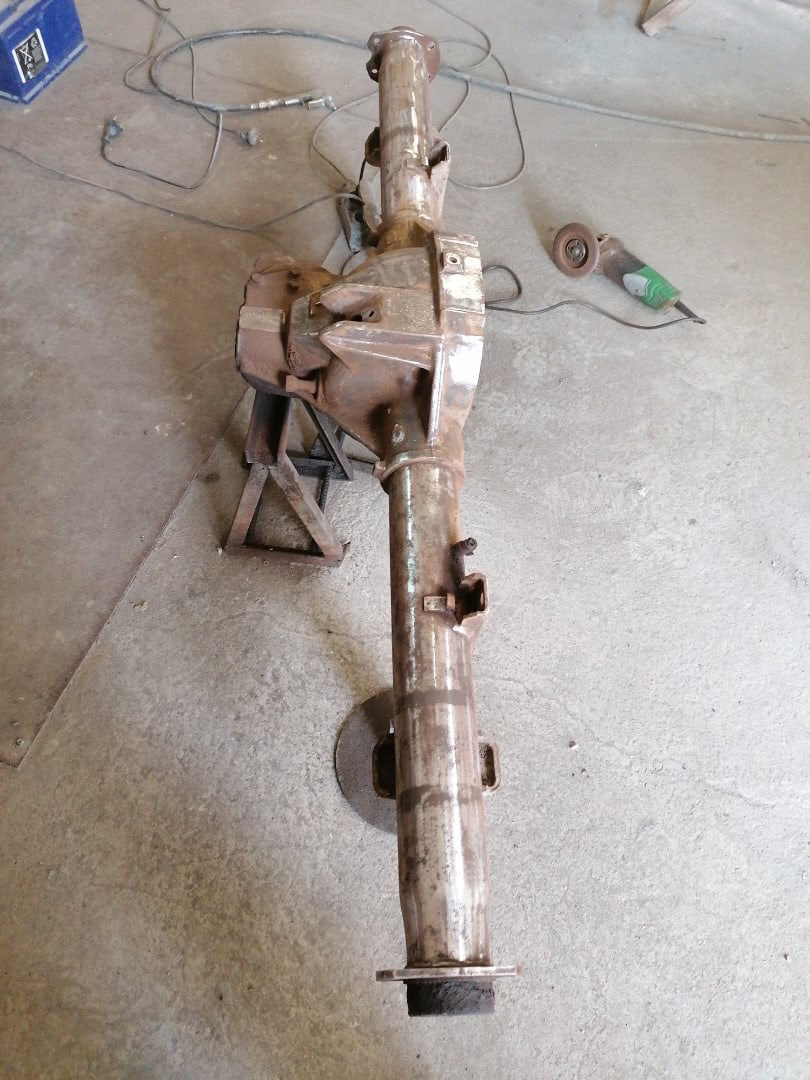

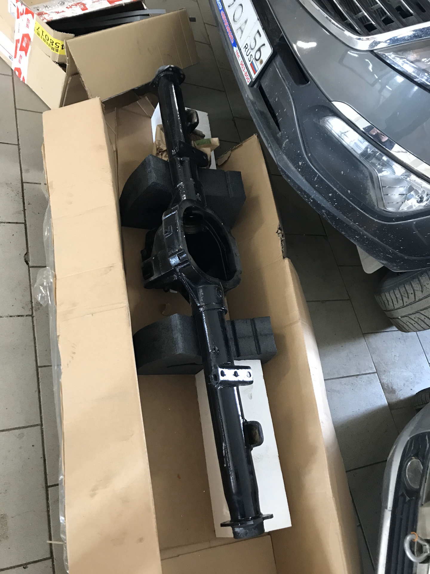

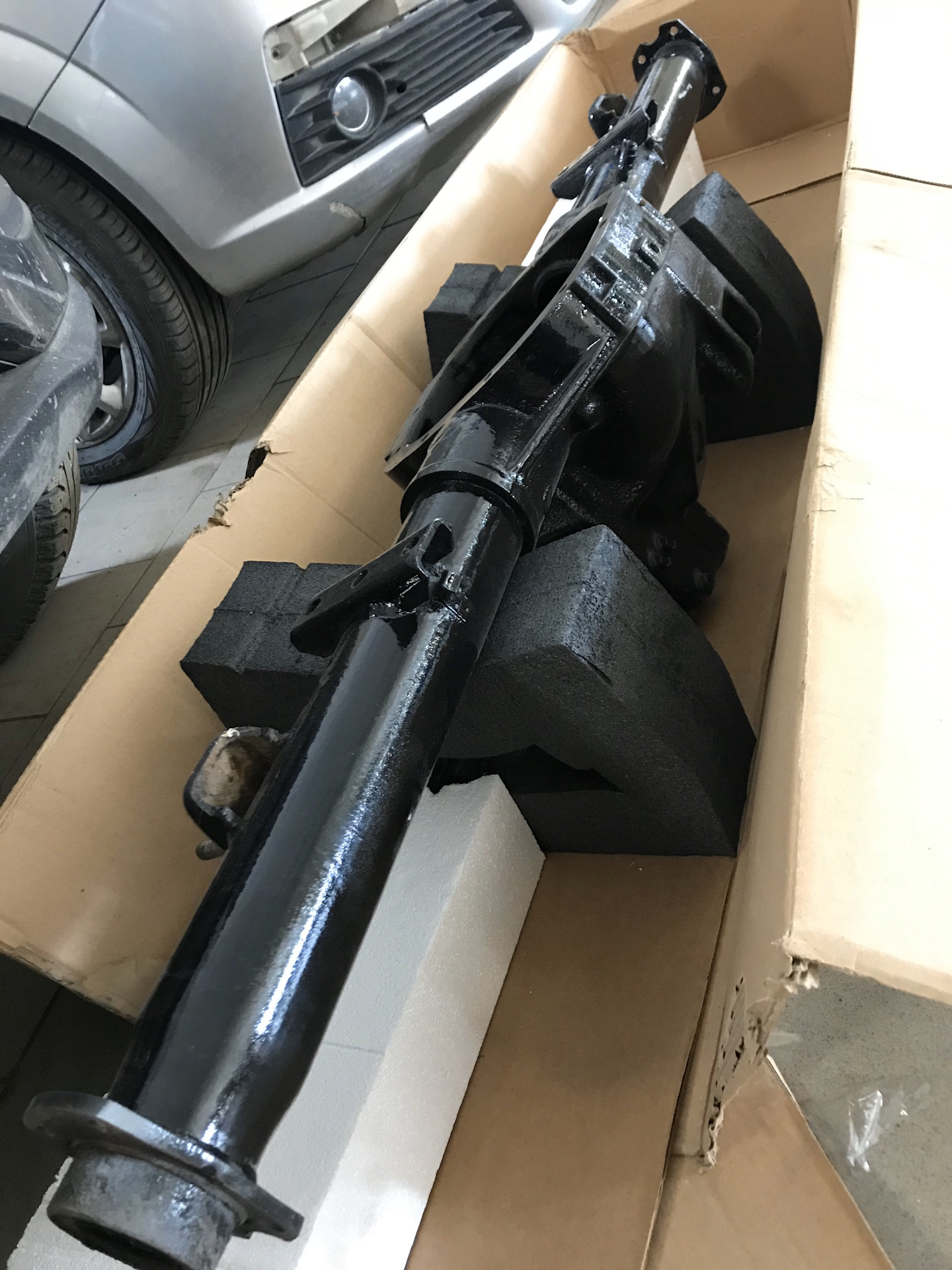

В продолжении предыдущие записи www.drive2.ru/l/553792122147309793/ привез мост в сервис, разобрали и в малярку, после вытащили все подшипники и отправился на их поиски вот их наименования:

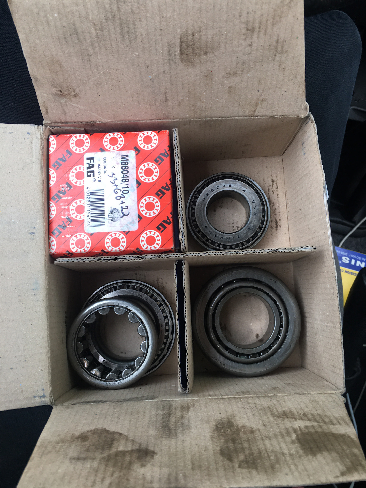

-M88048/10
-M802048/M802011 Nis 1
-L306049/12 -2шт
За 4 подшипника 6870₽, мдаааа
При этом не нашел пока роликовые подшипники на полуоси, в магазине как выразился директор магазина за 13 лет такие не кто не спрашивал, в другом источнике зарядили ≈4000-4500 за штуку и через 8 дней они у меня, тоже не особо радостная новость. Что делать? Пока все встало на этом, при разборке один развалился от слова Совсем
Комментарии 3
National 6408 -подшипники полуоси, Precision 8835S -сальники полуоси.
Ну это же китай?! И как он, кто знает
Я себе поставил-нареканий нет.айфон тоже китайский и что?
