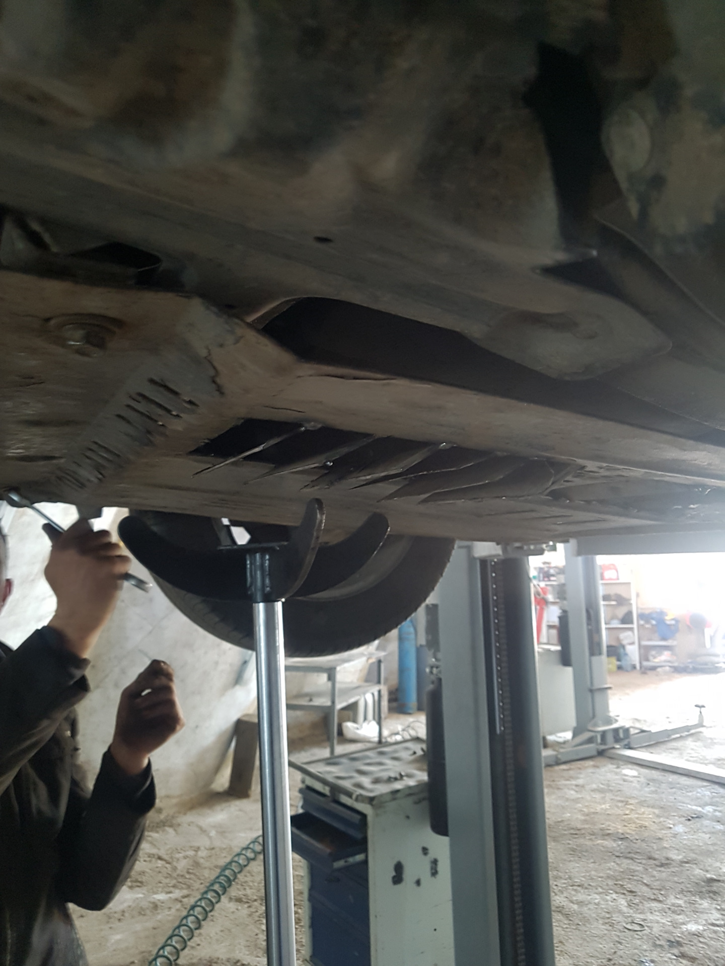

Столкнулся как и многие с вопросом перегрева масла в CVT. Пробег 244 000. Побродив по форумам и собрав кучу раааазной инфы от бреда до продуктива)))) заказал хайден 1405 восьмирядный, но пока жду решили немного преобразить защиту двигателя) Добавили туда подводящие и отводящие "жабры" воздухозаборники)) Всё сделано на скорую руку в качестве эксперимента)

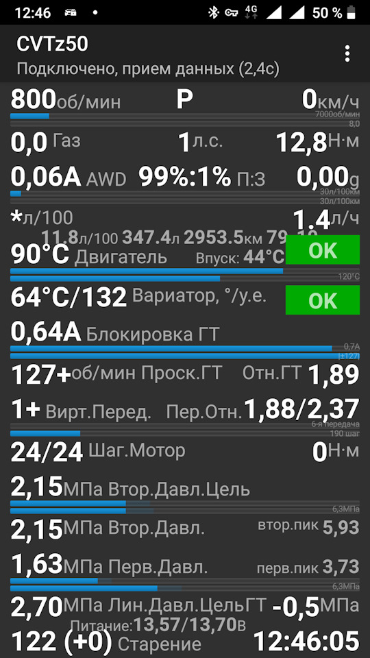

Короче, заехал вымыл радиаторы, поездил по городу часок, на улице +14…буду завтра ставить доп. без термостата на прямую, посмотрю.
Перегрев конкретный у Вас

По моим знаниям аэродинамики наклон пластин в другую сторону надо бы?
Цель то улучшить продув, а не собирать грязь из под дница. А если будет лужа? Долбанет под двигатель…
Но в целом решение верное, если защиту убрать совсем не хочется ее надо пилить в тех местах где она не прикрывает узлы. Желательно в задней части. Обеспечивая выход потоку воздуха из под нее.

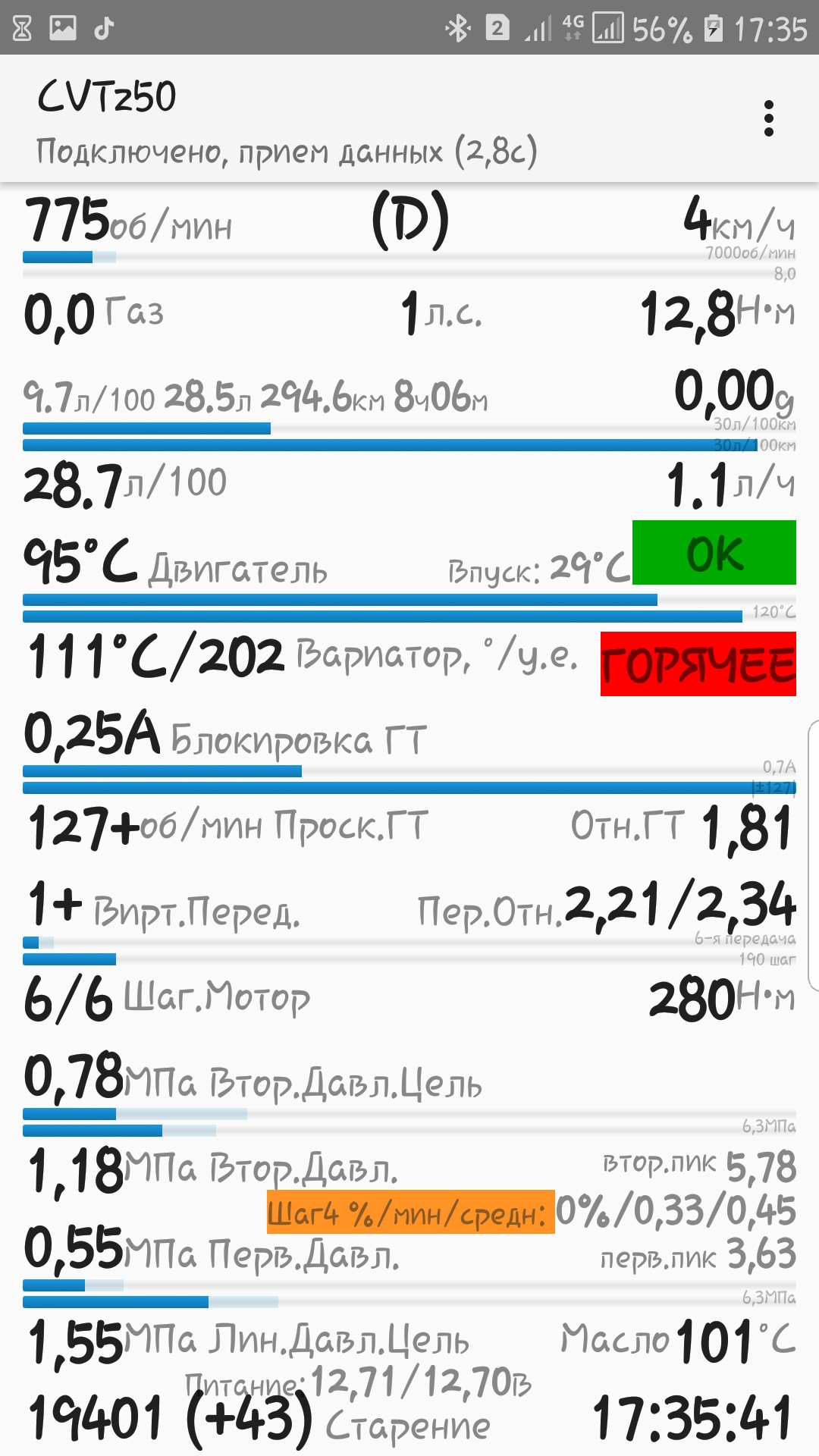

У меня проблем тоже не было зимой. А вот ехал с выходных по одесской, и ехал не быстро 140-160, в какой то момент появился свист или гул не понятный при повышении оборотов, подключил программку, а температура 127…снизил скорость упала до 105, гул при наборе ушёл.

2. Рано или поздно ты помнёшь/поломаешь эти рёбра.
3. Нарушил аэродинамику. Ездил больше 100 км/ч? Не свистят?

Радиаторы чистые, и масло менял тысяч 15 назад. Смотрю вот конденсер с сотами деформироваными, а он перед основным стоит, думаю поток очень не плохо сбивает. А про аеродинамику с нашей решёткой передней это так себе …относительно. Уверен пару жабр особо не повлияют ни на что. На скорости ещё не выезжал, но самому интересно стало.

Самая низкая точка у нас это подрамник, если и цепанеш то только им, остальные огрегаты спрятанны!у меня 4вд я зная о чем говорю так как часто по рыбалка и за городом бываю!
Цепануть ведь, что-нибудь можно ими. Может поменьше наклон им сделать
На фото так видно, а реально не более сантиметра уклон.
Возможно, просто на фотках опасно выглядит
