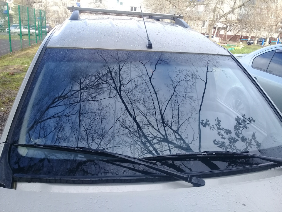

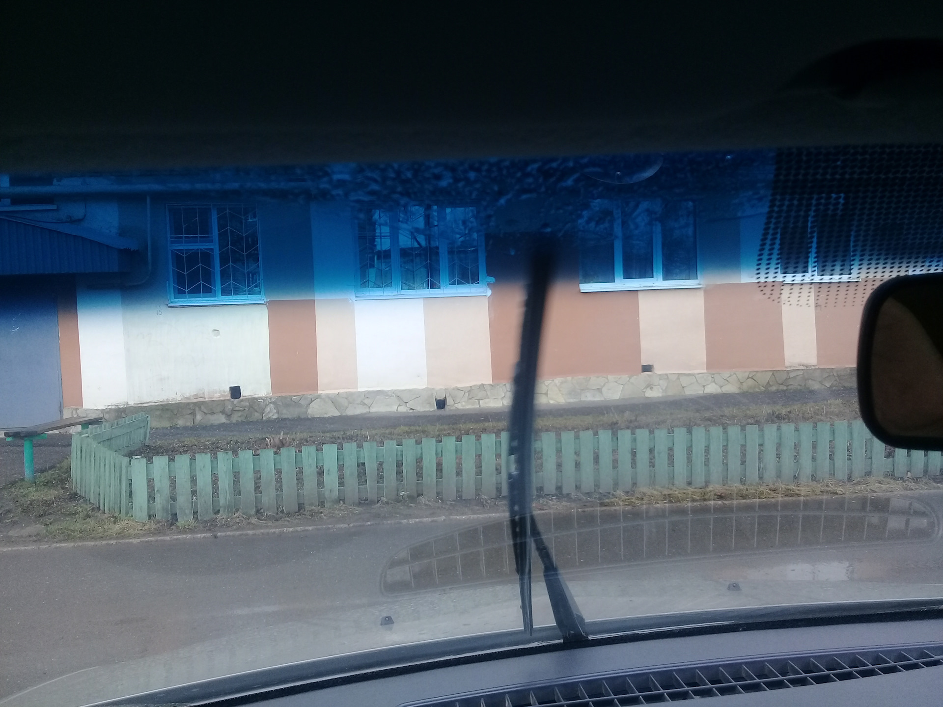

Всем здравия! Покатав зиму с бескаркасной щеткой понял что чем длинне щетка, а на водительской стороне поставил 60см и на скорости при встречном боковом ветре, края щетки просто отделялись от стекла. Приходилось оттормаживаться до состояния черепахи, чтобы очистить стекло.

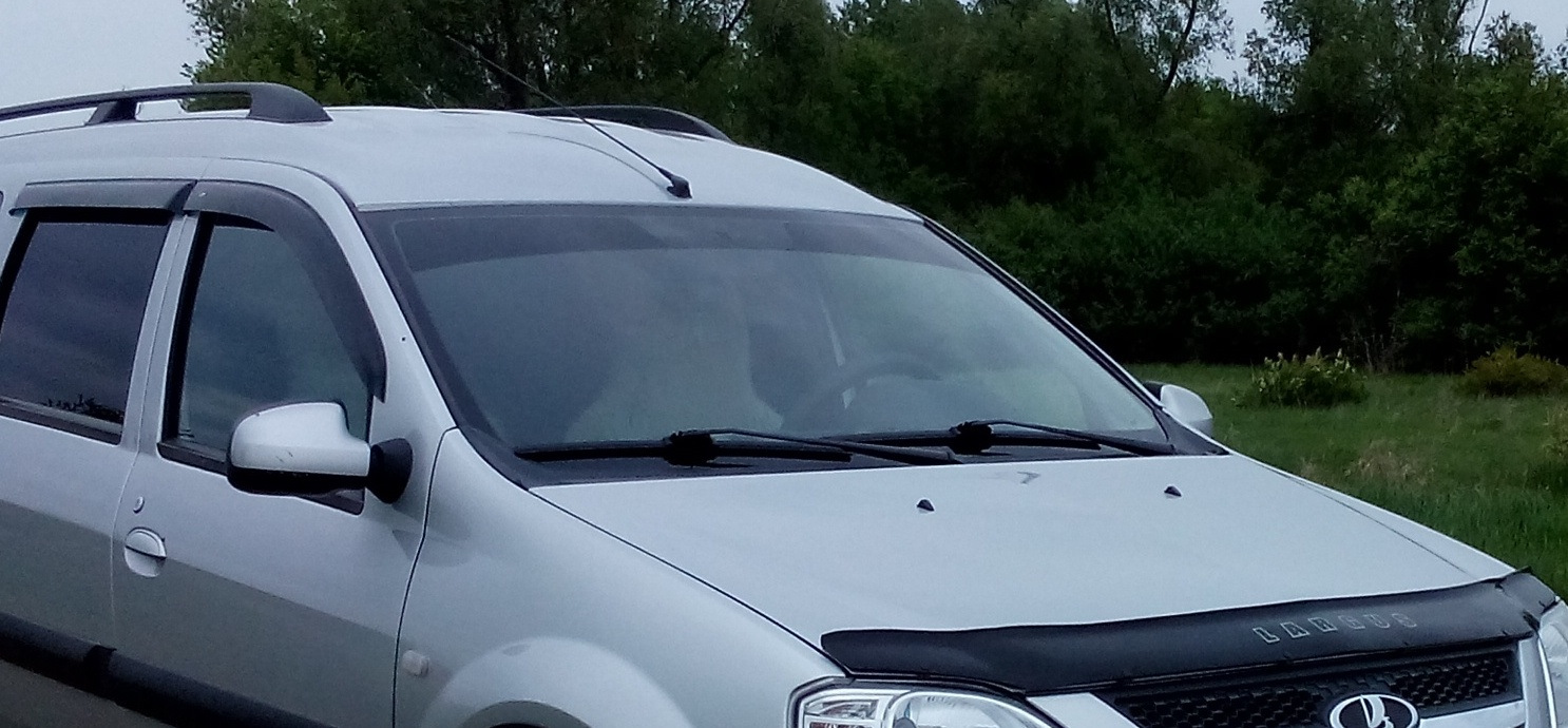

Сейчас прставил каркасные обе 60см . Будем смотреть. Прошлым летом пассажирская щетка стояла 53см. Как с завода.

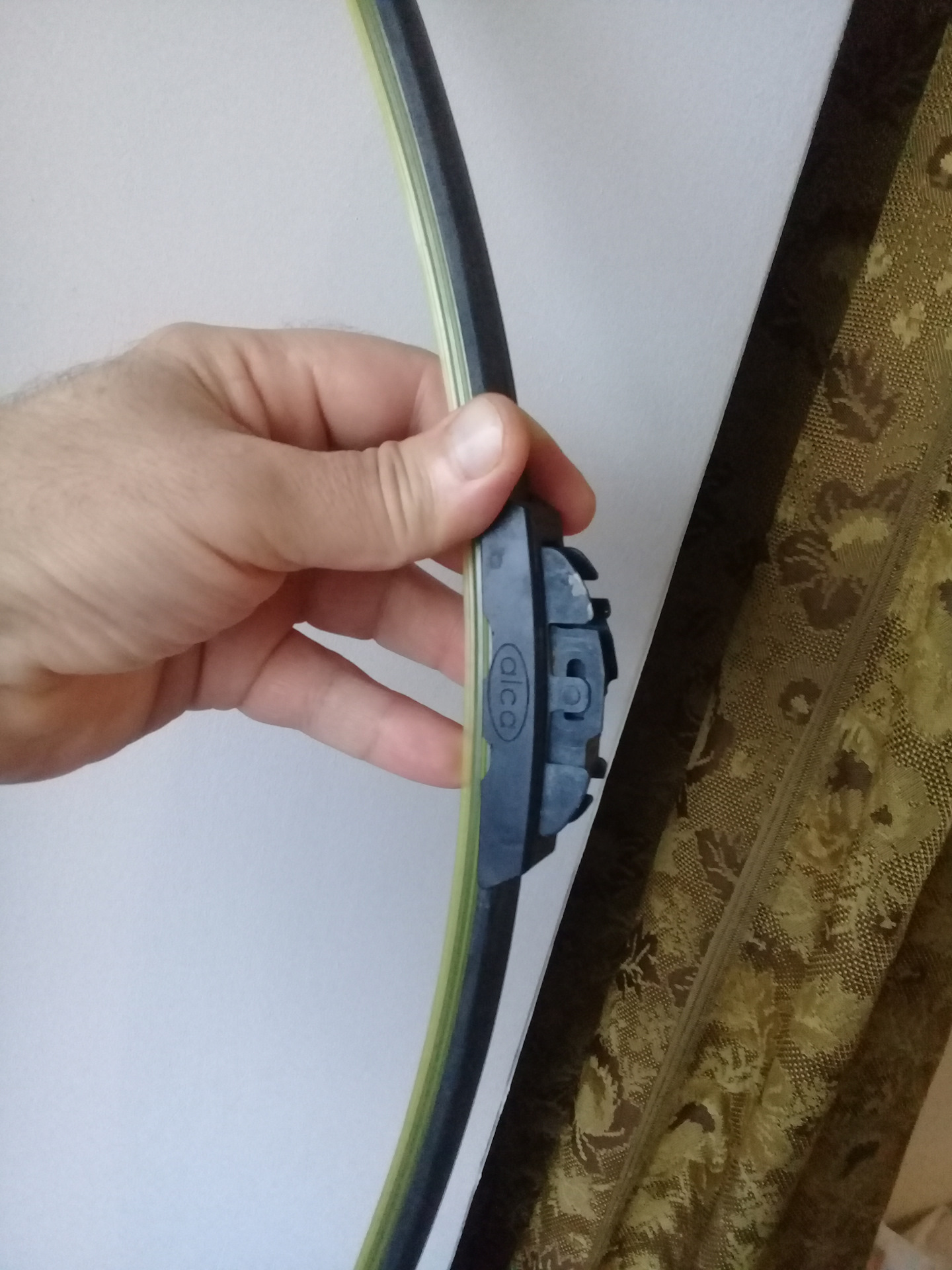

Витя привет! На моей стоят alca без каркасные и зимой и летом все нормально не жалуюсь. вод 600 пас не помню вон на фото посмотри
Серж привет! Я как раз снял алка безкаркасники.
Странно у меня работают нормально
Серж, у меня тоже нормально работают до 100км . Но когда сильный боковой ветер и тащишься уже поболее 100ки, то дворники даже в нижнем положении начинали махать краем. Особенно правый . Я даже не знаю как было на улице, я не рискнул выйти, да и надо было ехать . Правда такая погода была всего несколько раз за зиму. Правда резина зверь . Держак хороший. А народ тащился 40-60.
Наверное ураган бы Резина конечно большую роль играет. Но и Ларгус держит хорошо дорогу

Да поводок середку намертво держит на стекле. Края концы безкаркасной поднимаются
Если концы щетки поднимаются -это признак слабой пружины в самой щетке. Попробуй посильнее изогнуть щетку.
Если пропускает в центре, то слишком жесткая пружина щетки и усилий прижима поводка не хватает.
Опытным путем можно подобрать жесткость щетки, но это ненадолго — заложенное производителем усилие вернется.
пружины ослабли уже значит
попробуй поколхозить, как тут многие
или не париться и купить оба от ларгуса новые
Пружины еще хорошие, чуть покороче и уже другая история. А если на самом бескаркаснике есть спойлер, то все в порядке. Середка жестко на стекле стоит . Только края поднимает.
