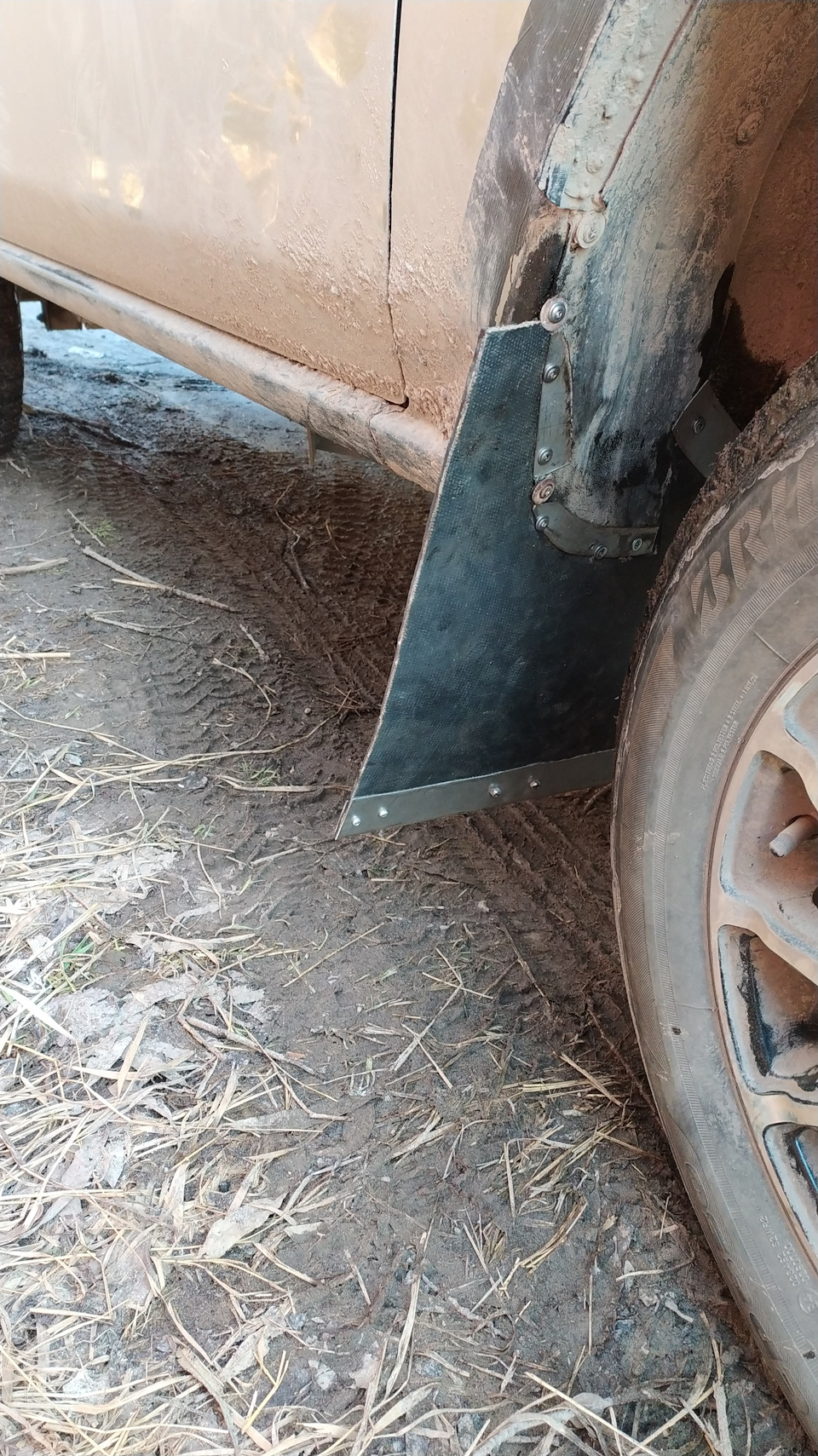

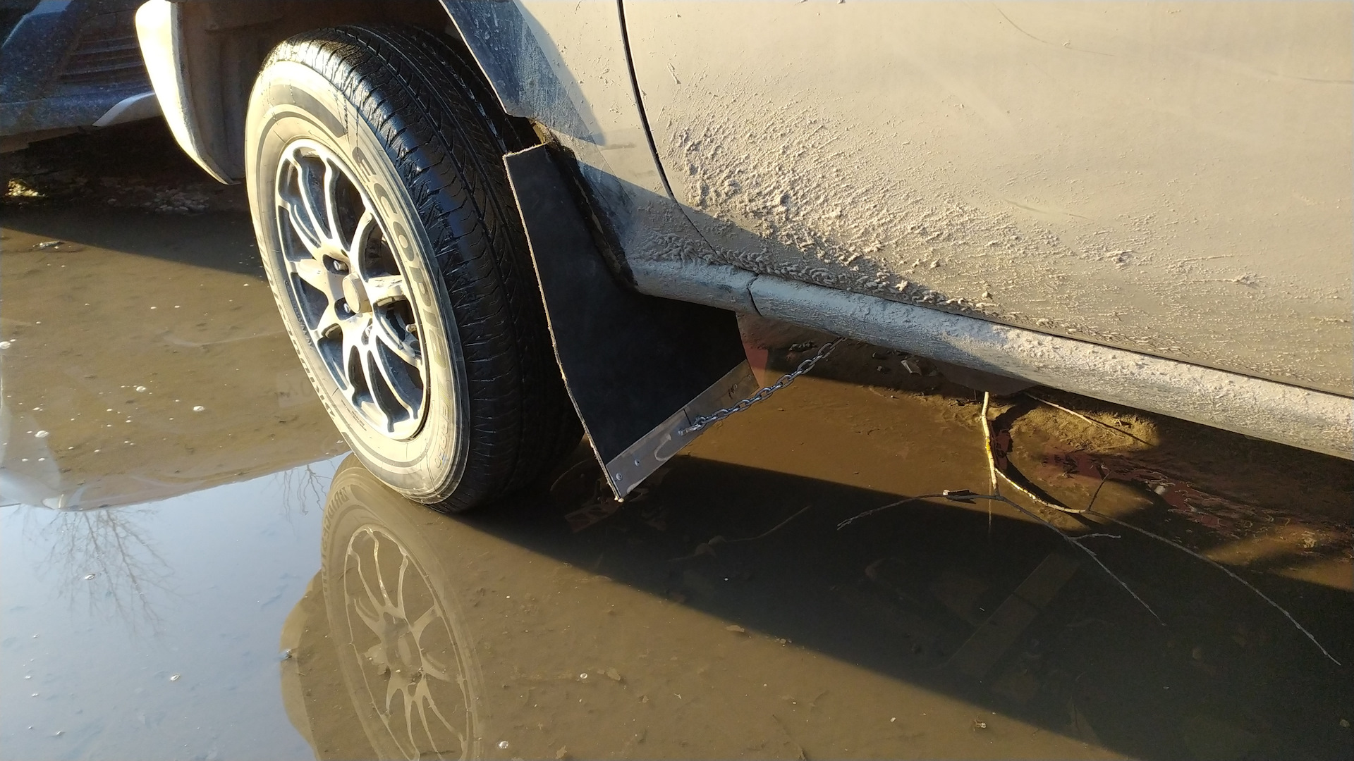

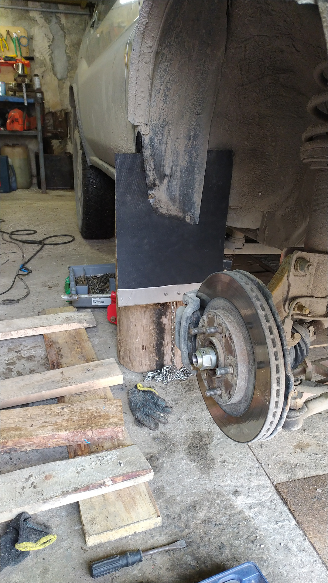

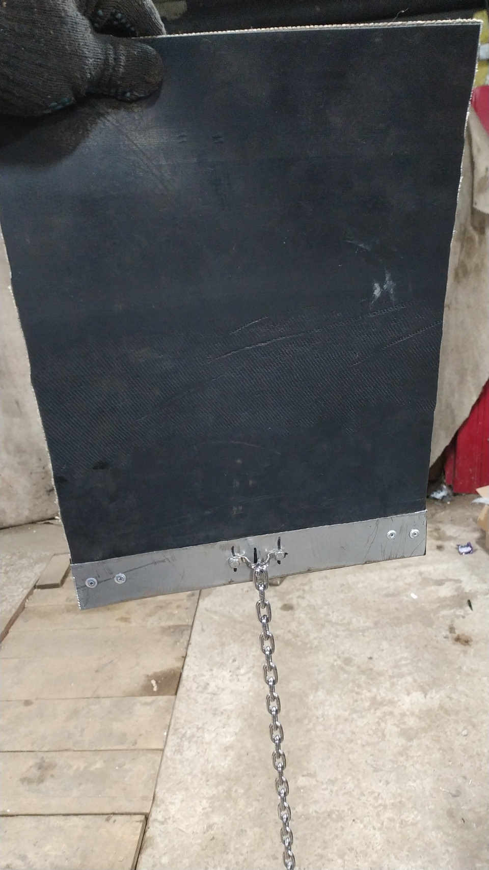

Наконец-то добрался до брызговиков. Была за куплена транспортерная лента, нержавеющий метиз, цепь. Листы взял у знакомого. Подгонял все по месту. Сделал выступ 5.5 см под будущую установку расширителей колесных арок, которые заказал и уже скоро придут. Все отверстия промовилил. Ничего сложно в установке нет. Заодно переобулся и установил проставки на 5 мм., но чет сомневаюсь я в них. Во первых резьба на шпильке стала короче и гайка заворачивается всего на 4 полных оборота, без проставки было 7. Ну и во вторых левое колесо все равно трется при повороте.

Насчёт проставок. Тоже стояли 5мм проставки на передней оси с пятнадцатыми дисками, чтобы супорта не тёрло. Два года откатал проблем небыло.
У меня до суп портов недостает, колесо трется о стабилизатор, причем только левое. Поэтому сейчас хочу поставить родные диски с ними не трется 16х6jj 46
