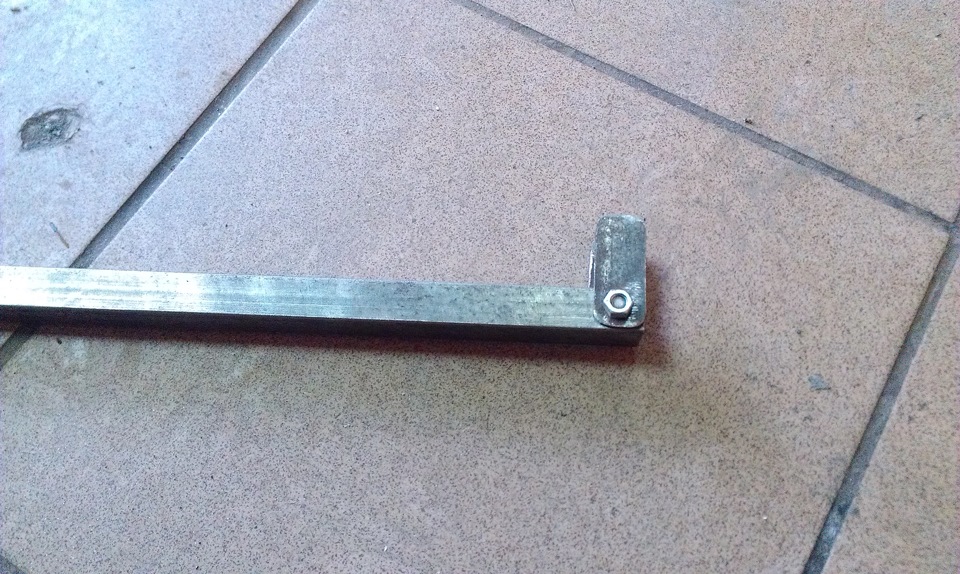

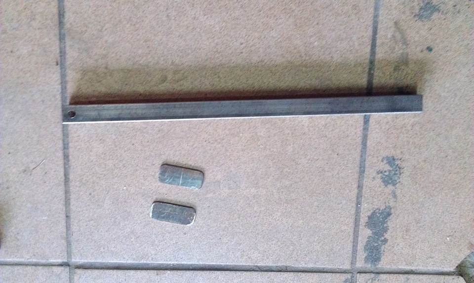

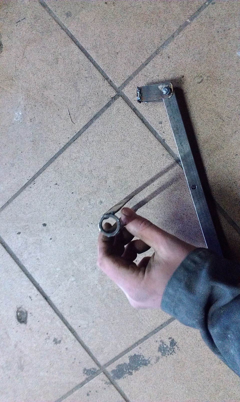

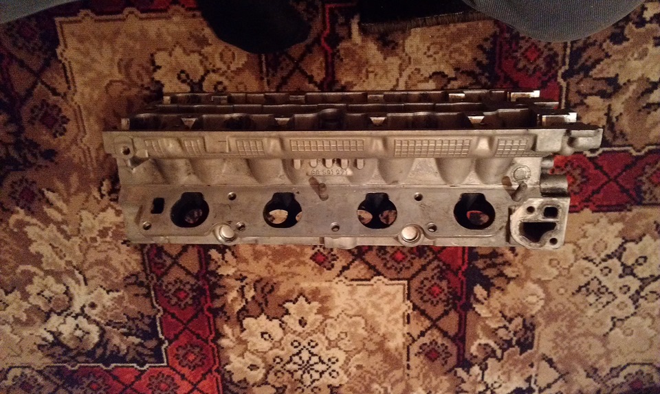

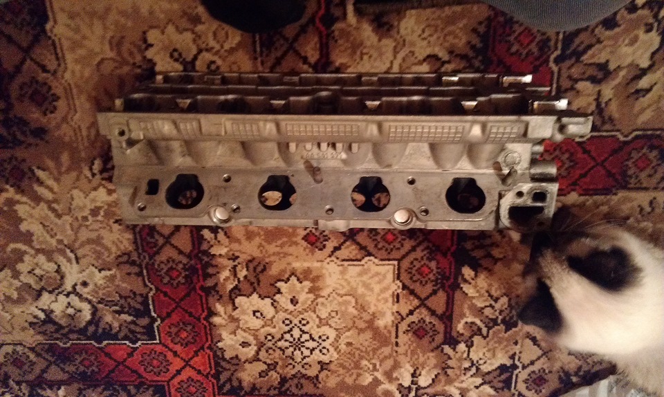

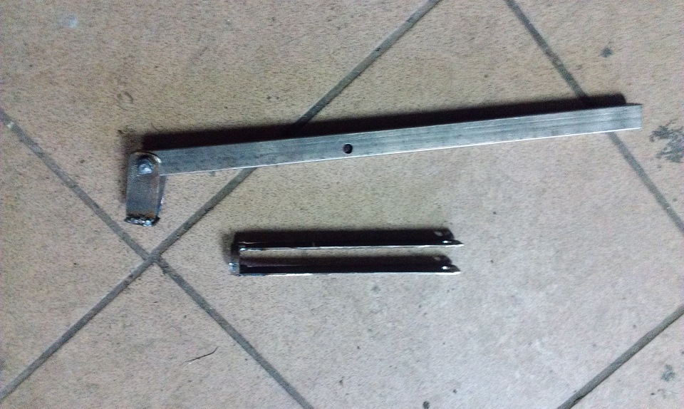

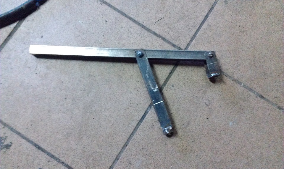

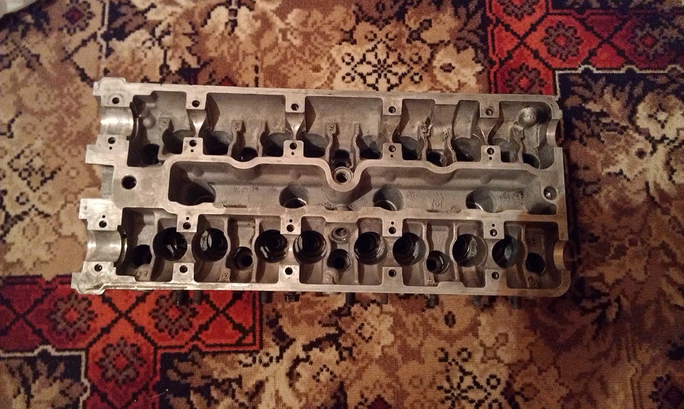

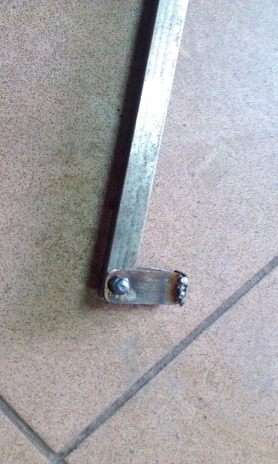

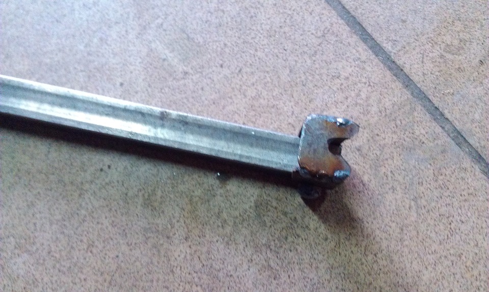

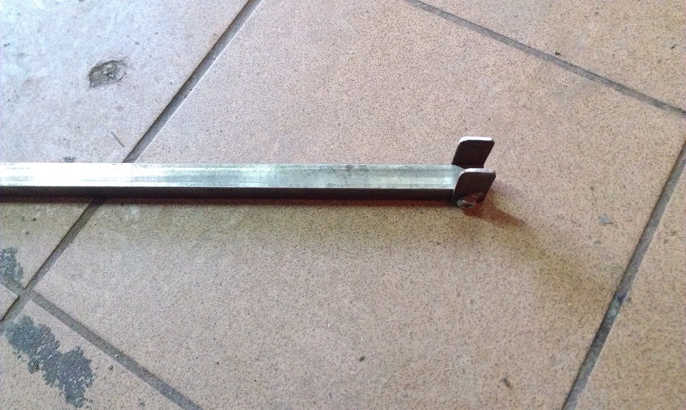

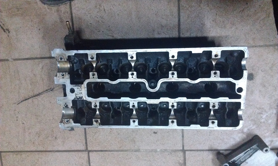

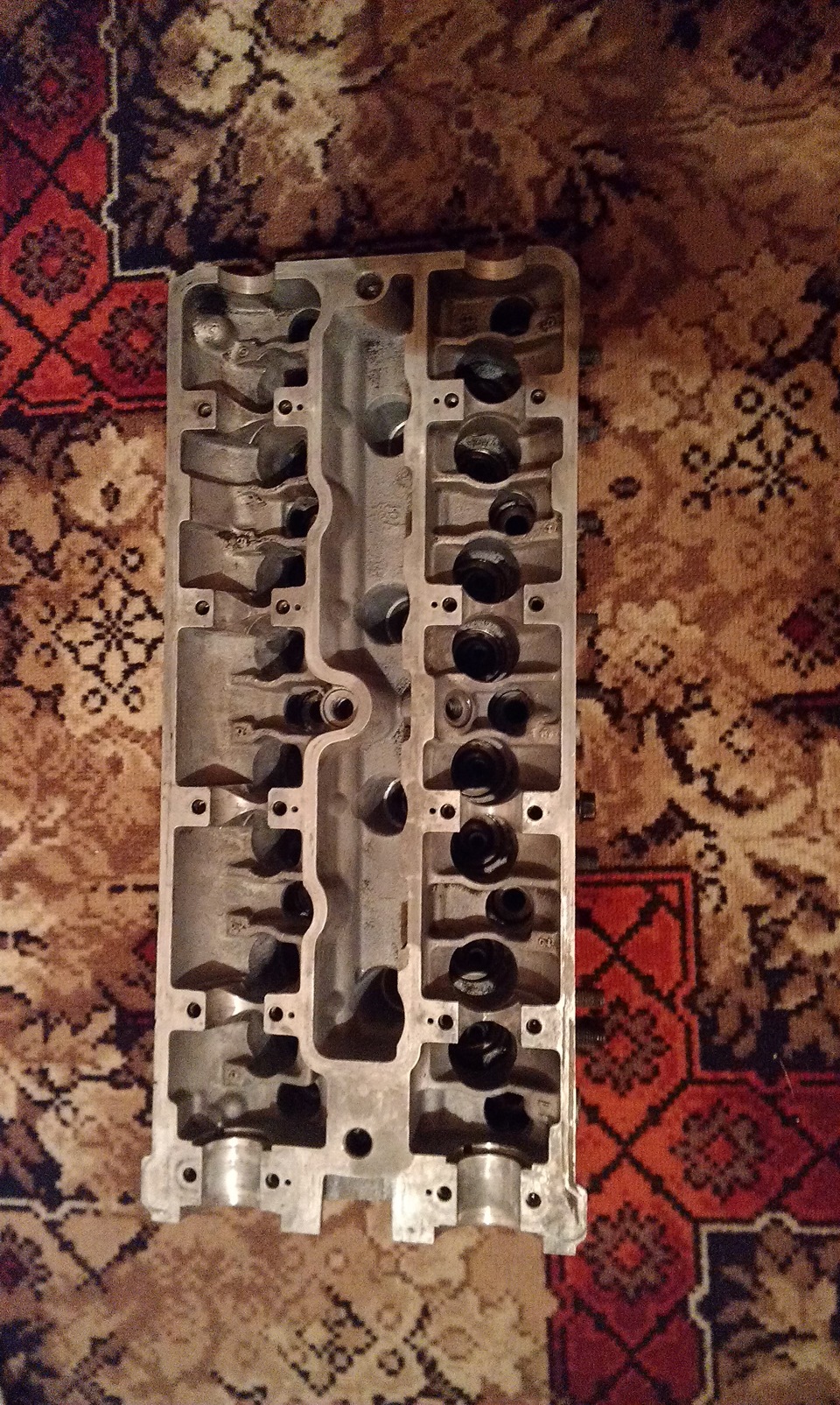

Всем привет ! Вчера вечером как обычно работал в гараже над машиной друга( готовил к малярке) .Подготовка была успешно завершена то есть делать было не хрен и домой ехать рано. Решил я разсухарить головку XEV, но понял что мой разсухриватель не подходит …ука большой .Покурил и решил сделать разсухриватель сам. в итоге получилось даже лучше чем я ожидал. Разсухарил голову минут за 20 . После долгого перекура было принято решение забрать голову домой чтоб помыть, заполировать каналы, отвезти на шлифовку и притереть клапана.
P.S. Дома теплее:)

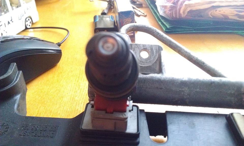

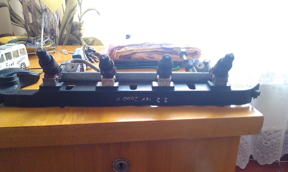

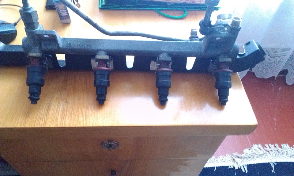

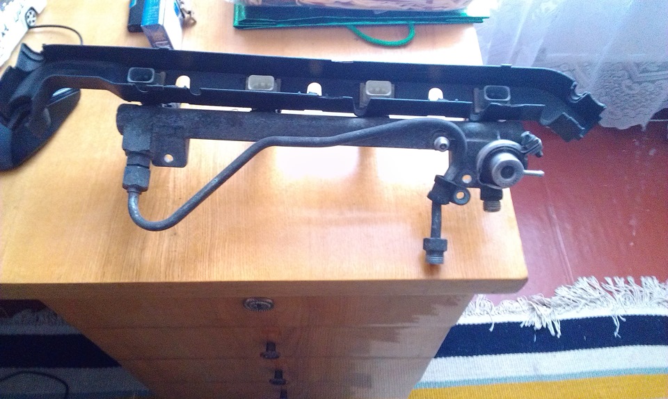

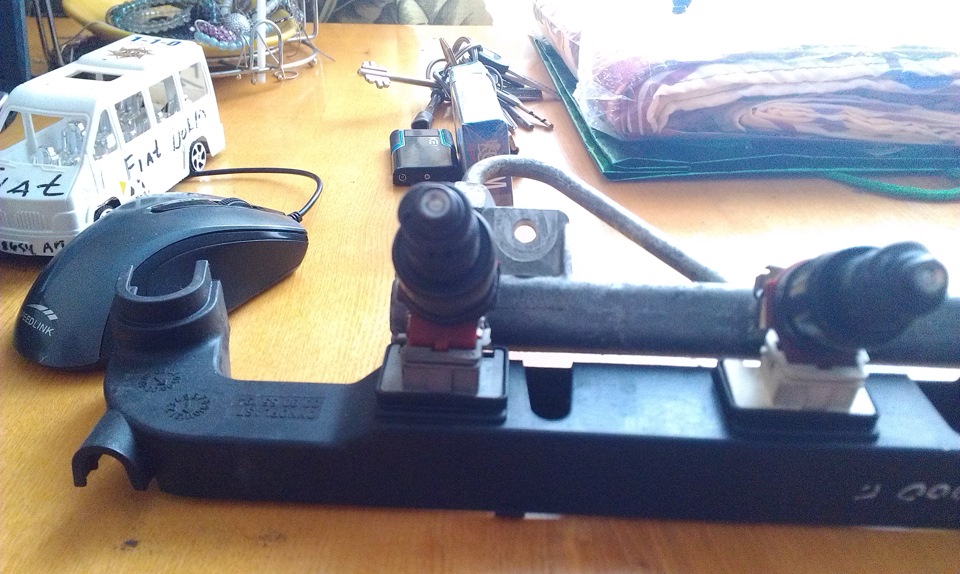

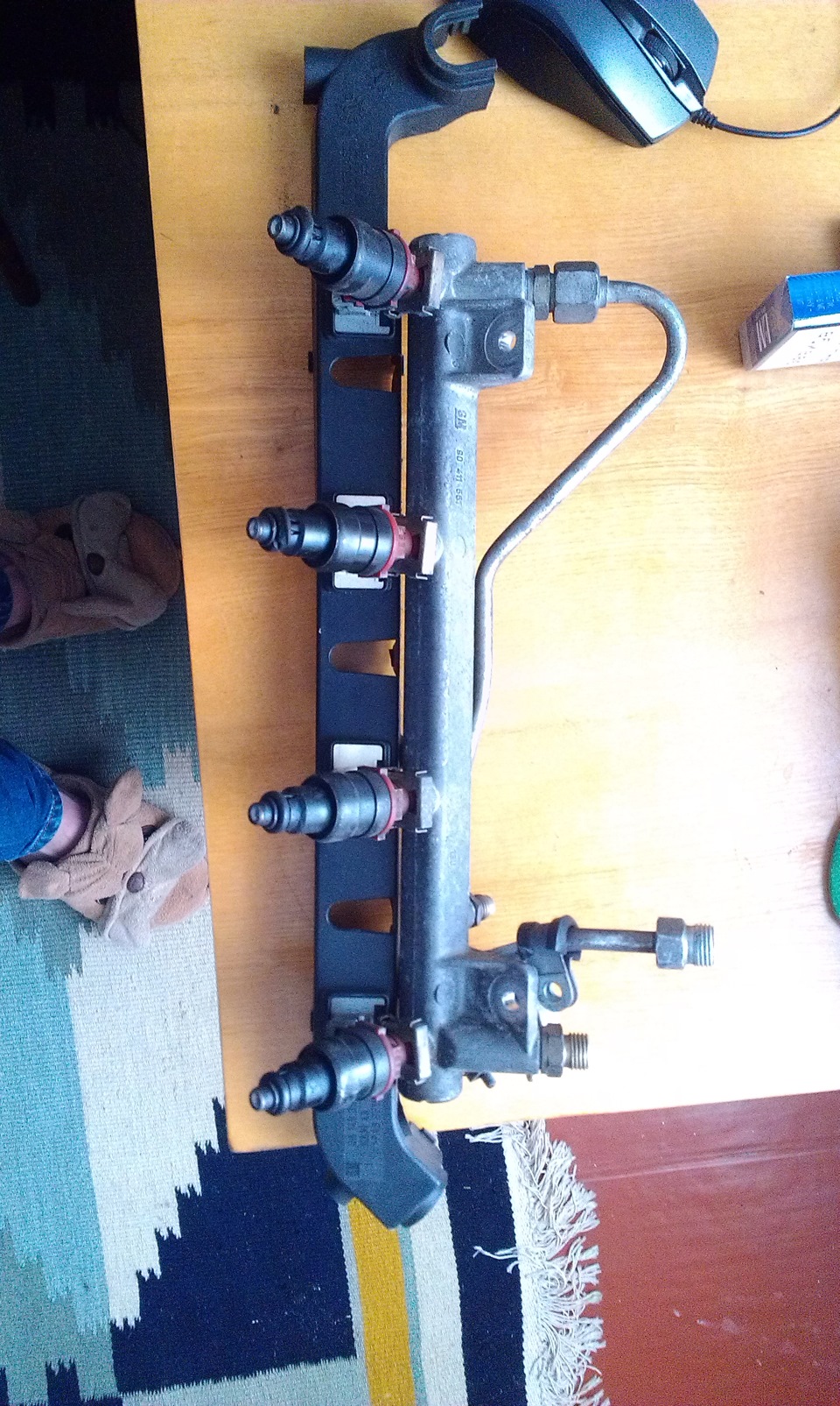

плюс сегодня приехали форсунки 2.2 литра V 16 2000года

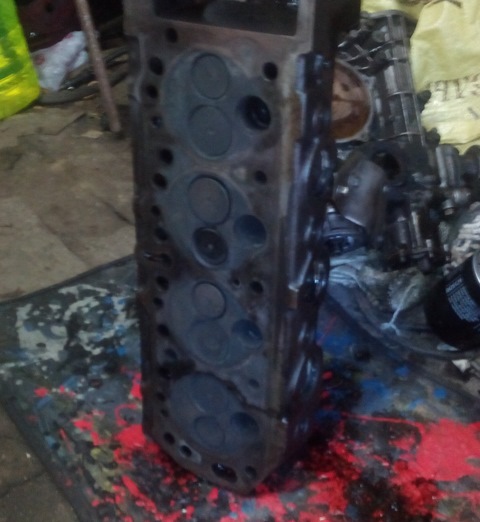

Мужики, а как голову так отмыть можно?
я брал моющий для моторов на розлив под кёрхер фирму не уточнял так как брал у своих, но если надо могу завтра узнать . процесс простой попшыкал с брызгалки подождал потёр зубной щеткой и смыл горячей водой.
И вот так легко отмывает?
