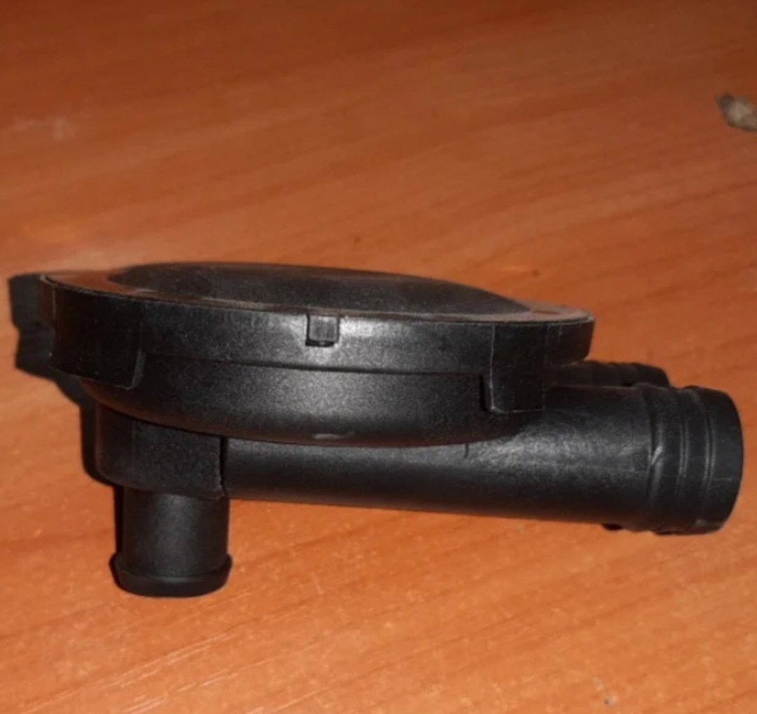

Проскальзывал ремень гены, решили поэкспериментировать. Побрызгали ликвимолли специально для ремней. Звук пропал!
Ехал ночью с работы медленно и
итог просто разорвало ремень.
Выручил друг, приехал с другого конца города, поставил ремень (контитеч 500р)
Через неделю потек сальник(до этого потел) промежуточного вала. Совпадение нет не известно. Итог лужи под машиной и мокрый ремень ГРМ

Сальник промвала просто так не течет, промвал за шкив вверх-вниз шевелил?
Мне сказали что сальник выдаваться, и возможно причина в клапане(который я недавно менял на топоан)
