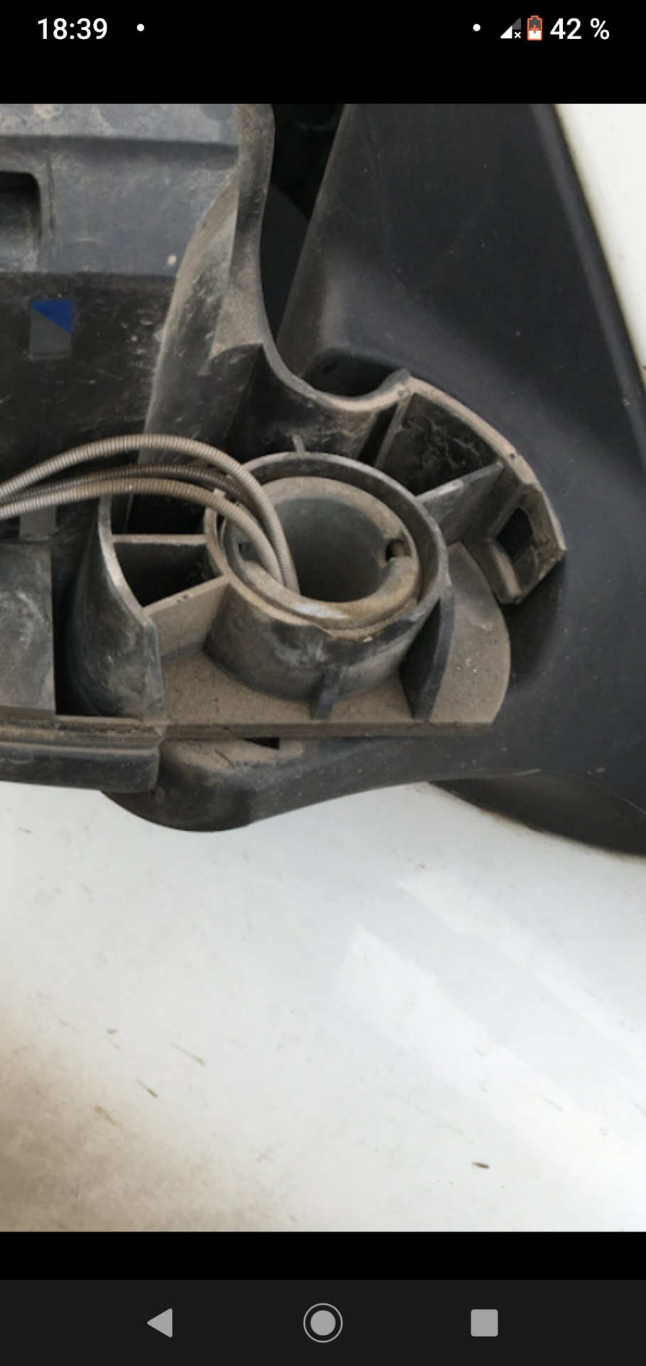

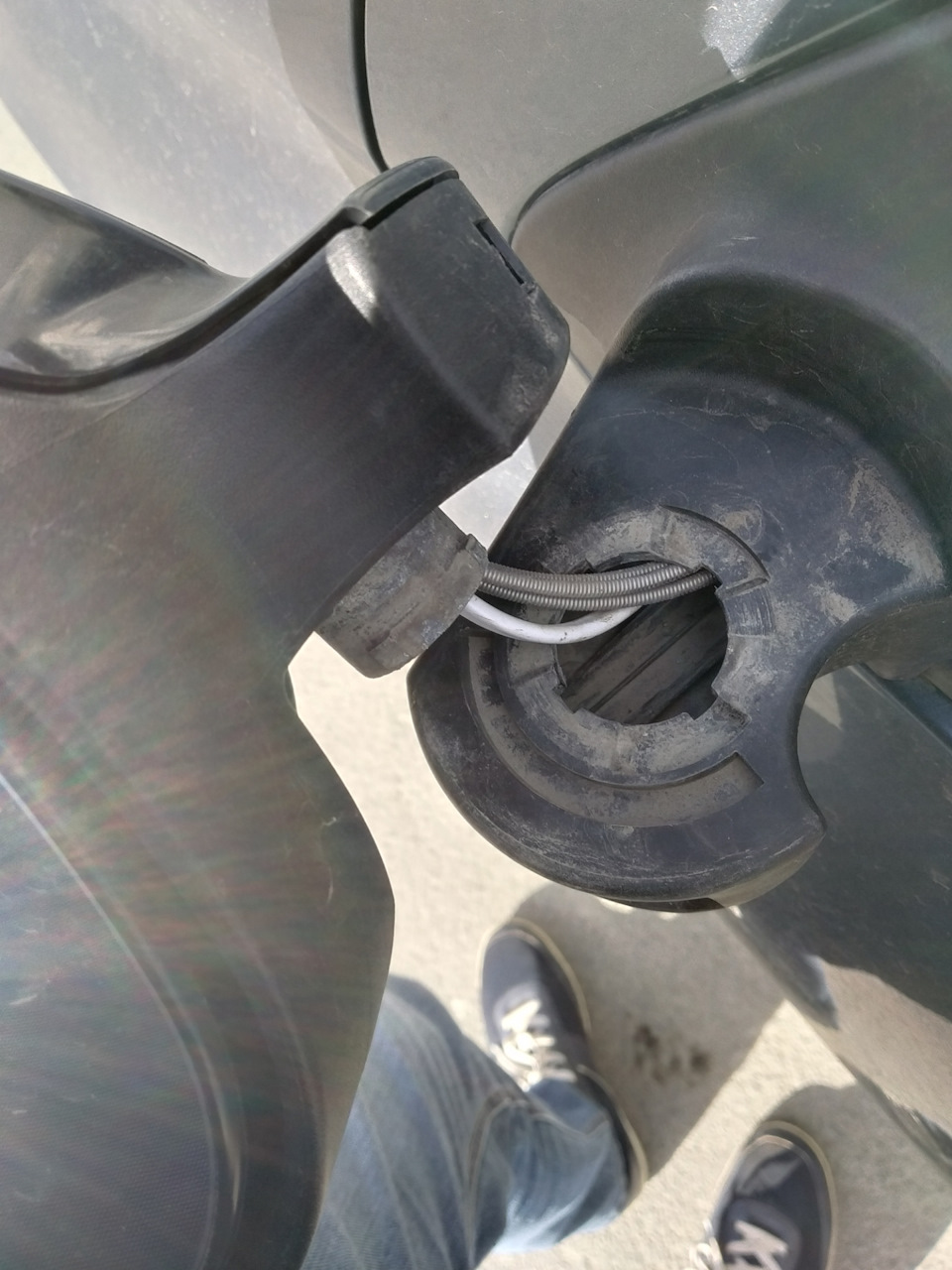

Заметил вибрации на трассе. Вышел, глянул и @хуел. Силумин… Знакомая шляпа, из него же делают и смесители кухонные за пол рубля. Мля… Автоваз подтверждает свою репутацию очередной раз. Качество должно быть в деталях. А тут… Причём деталь отдельно не продаётся.
Менять зеркало на новое/обращаться по гарантии/колхозить свом подходом.
Конечно, выбор номер 3.
Теперь думаем, это ж разбирать зеркало и дверную карту. Крч п***. Фото в студию!)))

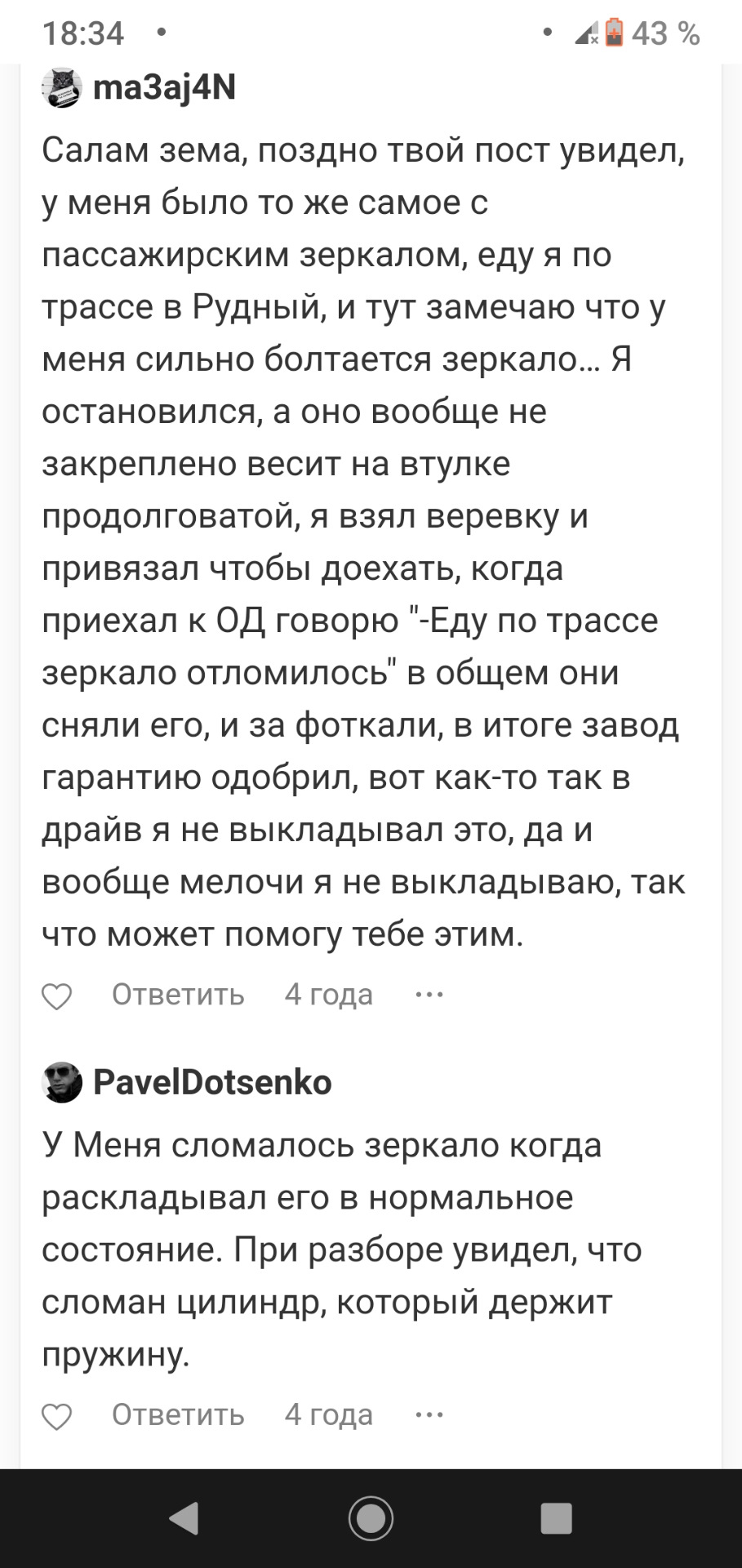

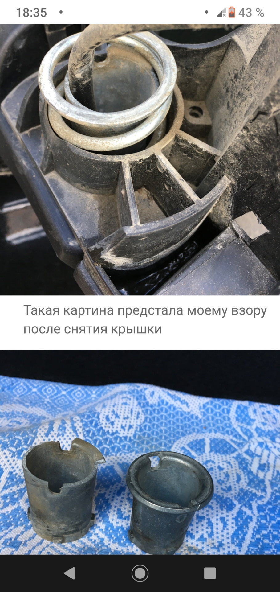

Кстати у меня в эту зиму втулка(которую делал) разлетелась уже пополам, собирать не из чего.Пришлось новое зеркало брать

Сам на саморез пока закрепил. Нашел за 500 б.у зеркало. Но жаба… Сначала так попробую

Так не получилось. Снизу особо не цепляется надежно.

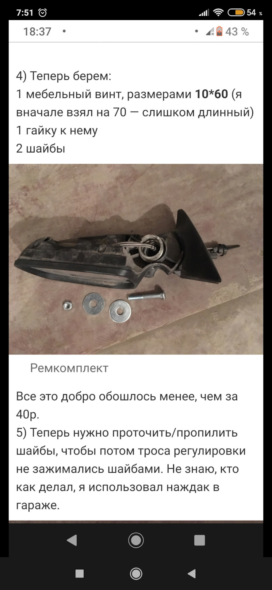

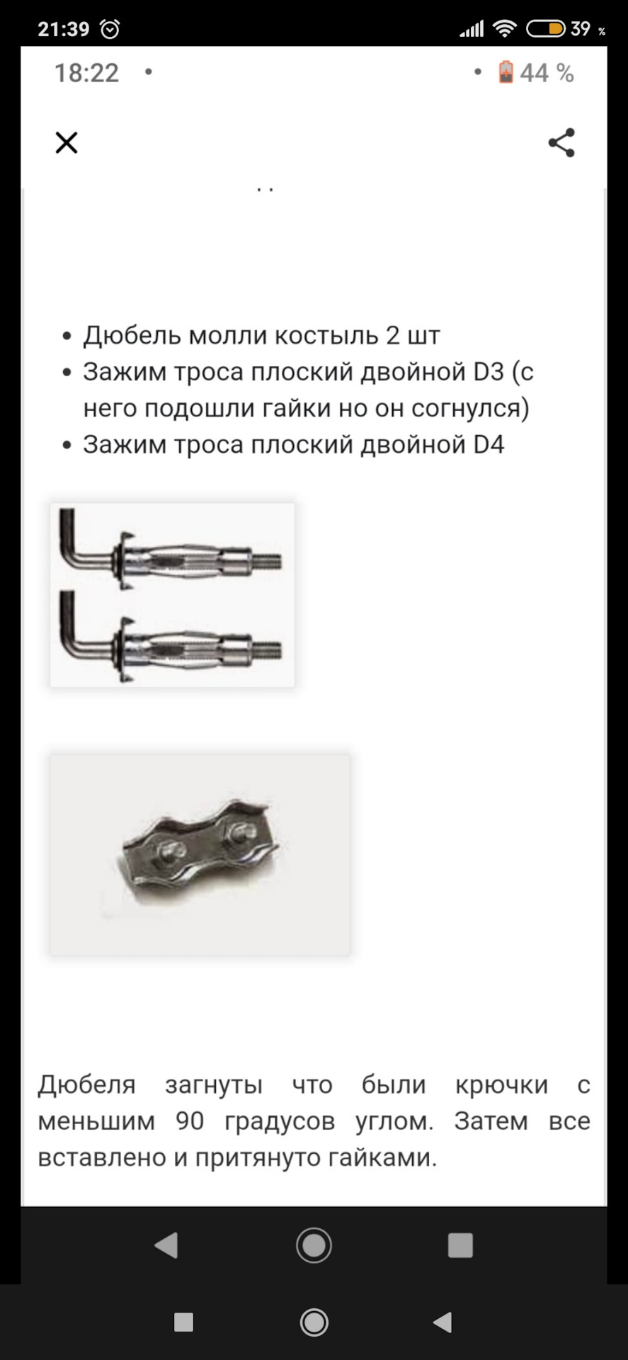

Кусочек трубы, а сверху шайбу приварить, усики внизу наплавить. Я так делал

Латунный прослужит дольше самой машины, а принимая во внимание то, что запчасть не продается отдельно, то…
www.drive2.ru/o/b/465554114995029192/
