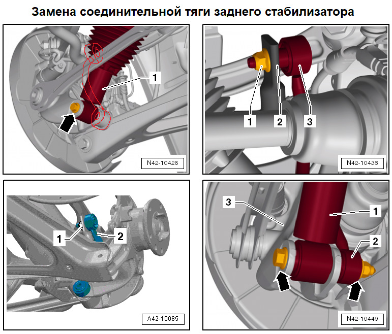

Тяги заднего стабилизатора с сайлентблоком (без шаровой):
1) Тяга стабилизатора заднего, левая VAG 7L0505465D (Meyle 116 060 0021/HD, Sidem 63664, Sidem 63762, TRW JTS 521)
2) Тяга стабилизатора заднего, правая VAG 7L0505466D (116 060 0022/HD, Sidem 63665, Sidem 63763, TRW JTS522)
www.drive2.ru/l/644756918136489310/
Я когда делал заднюю подвеску поменял эти стойки, тоже на trw, и обе купил без шаров, как-то даже не вникал, что надо заморачиваться этим вопросом.

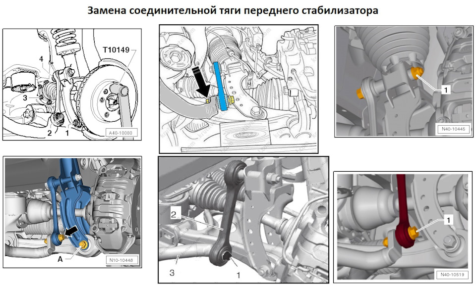

Передние тоже думаю ТРВ поставить. Только не пойму. На переднем стабе нет втулок? Пневма 955 S
Смотрю по схеме и не вижу
На легковых вагах резиновые ходят мало
Передние на кайене, скорее всего еще родные были, поменял сайлтблоки, ибо потрескалась резина, но не порвалась.
После замены прошли 3,5 года. Шары не ходят и года на легковушках. Так че, тут считай навсегда*))))
Смотря что ставить. На сеате 220000 ещё тяги стаба родные стоят.
Timon454
Менял целиком передние стойки стабилизатора
www.drive2.ru/l/654639053769036313/
Выбор есть. Тяги стабилизатора переднего: VAG 7L0411317 (Lemforder 30583 01, Meyle 116 060 0029, TRW JTS543, Sidem 63565)
