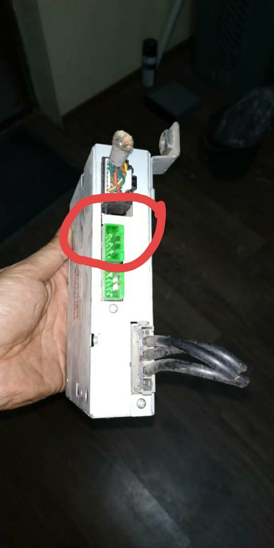

Снимаем саббвуфер, открывается доступ там для тв тюнера, вход туда 7пин штекер

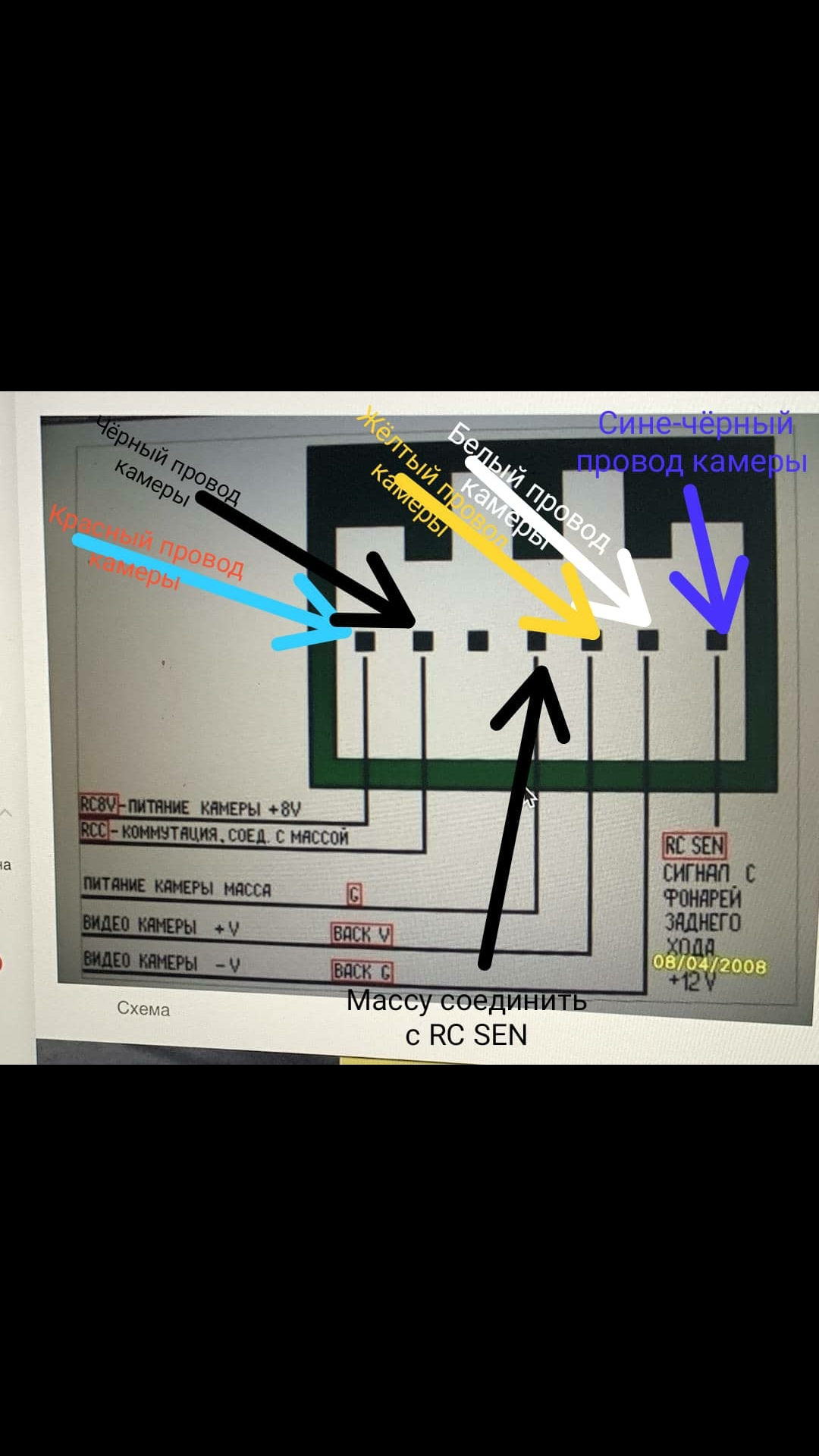

Найдена в инете и тут на д2 распиновка входа на тв тюнер

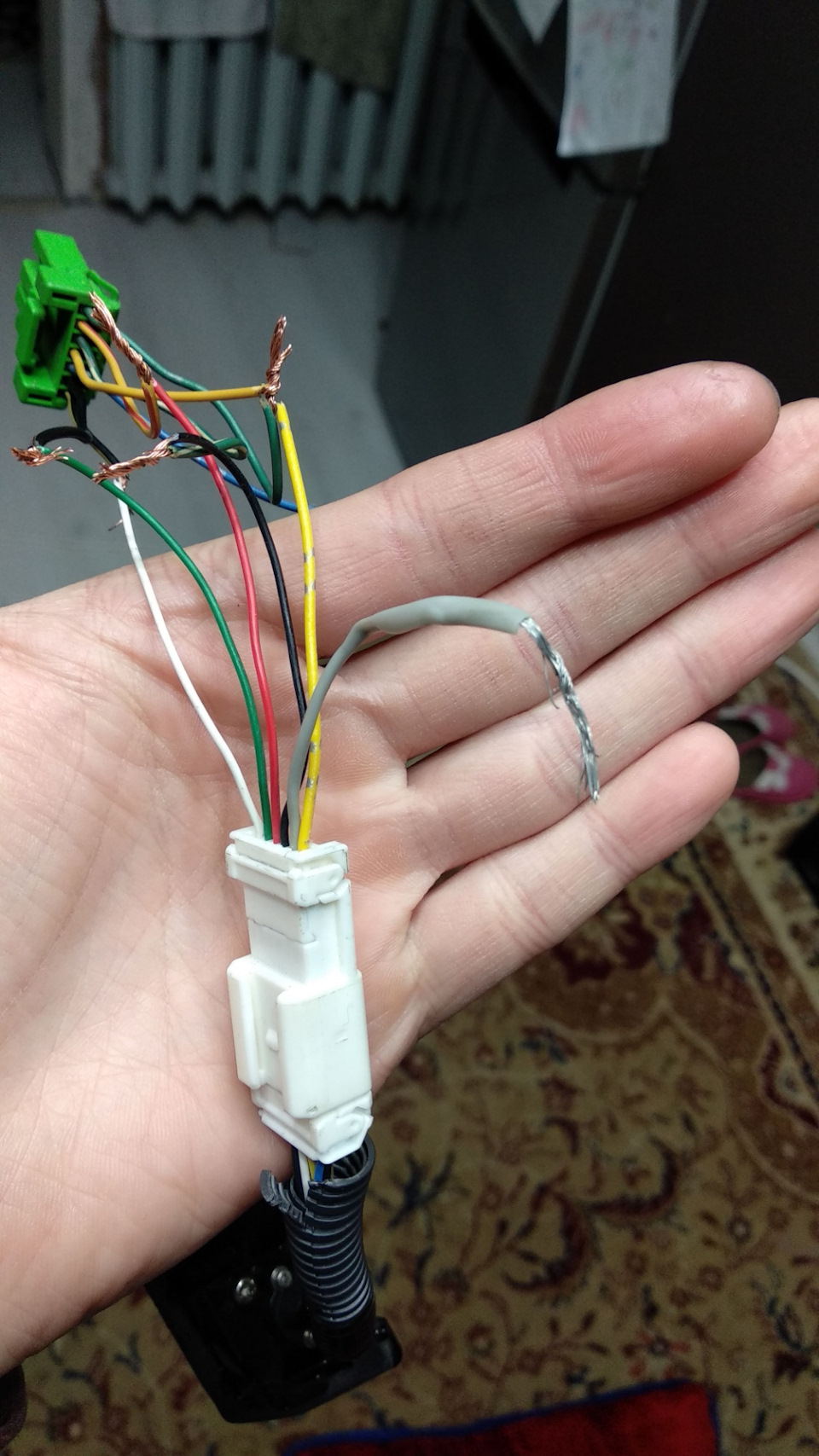

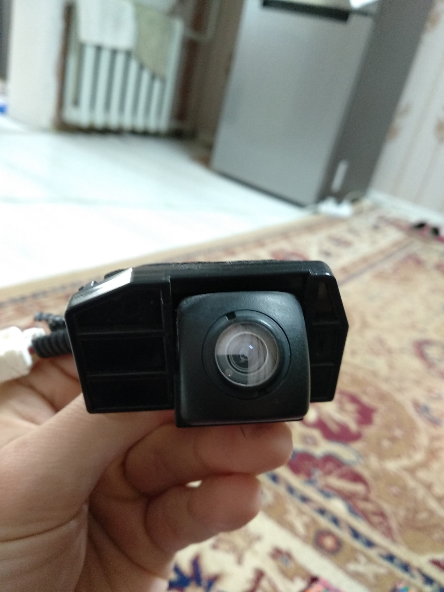

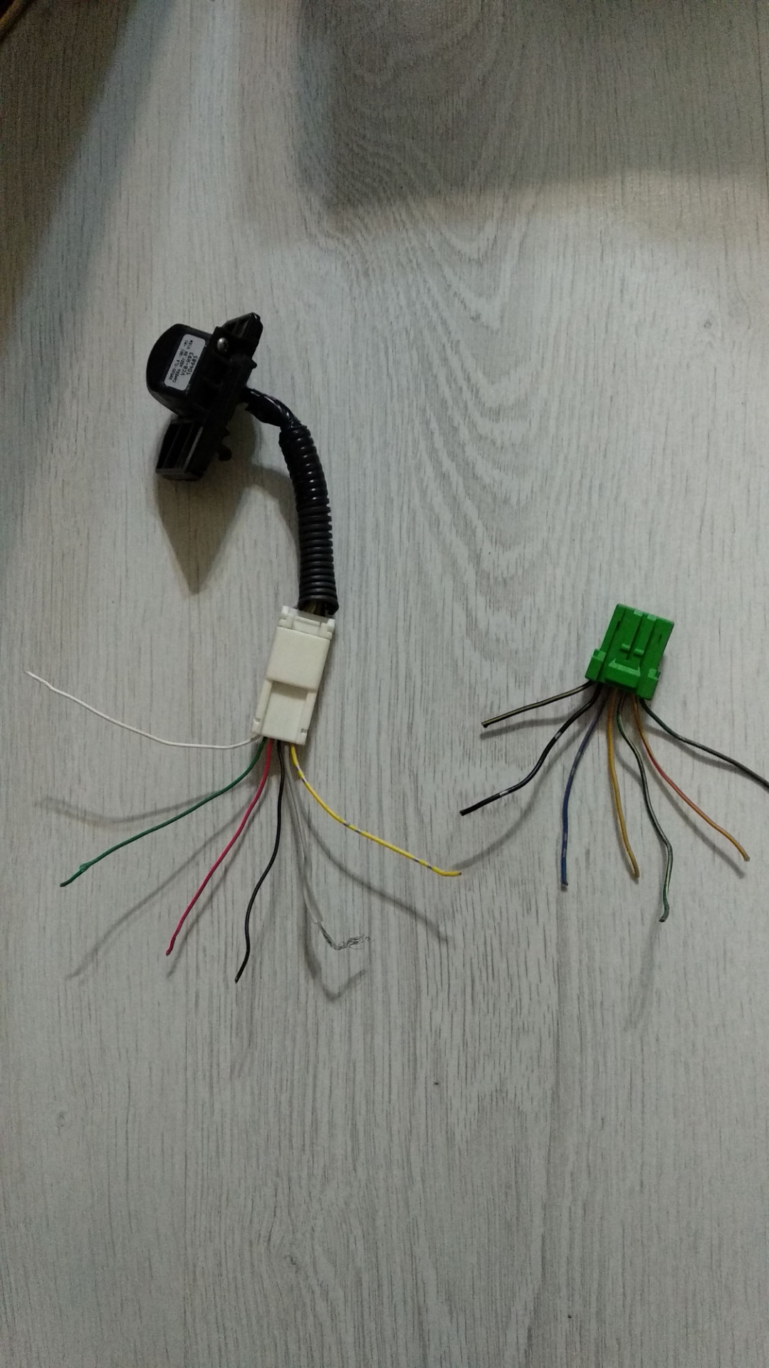

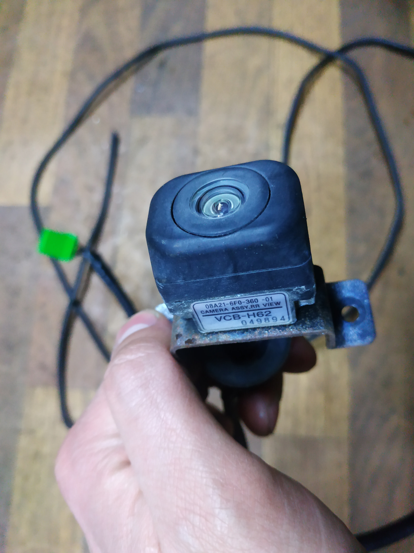

Также имеем оем камеру заднего вида от аккорда 8. Но проблема — нигде не было распиновки этой самой камеры, из неё выходит 6пинов разных цветов. Благо мне Егор (emirus) очень помог. Спасибо Егор за то что уделил время!
Головоломка. Благо в закромах нашёл оем штекер для входа на тв тюнер
Вот фотка с инета вход для камеры на тв тюнере

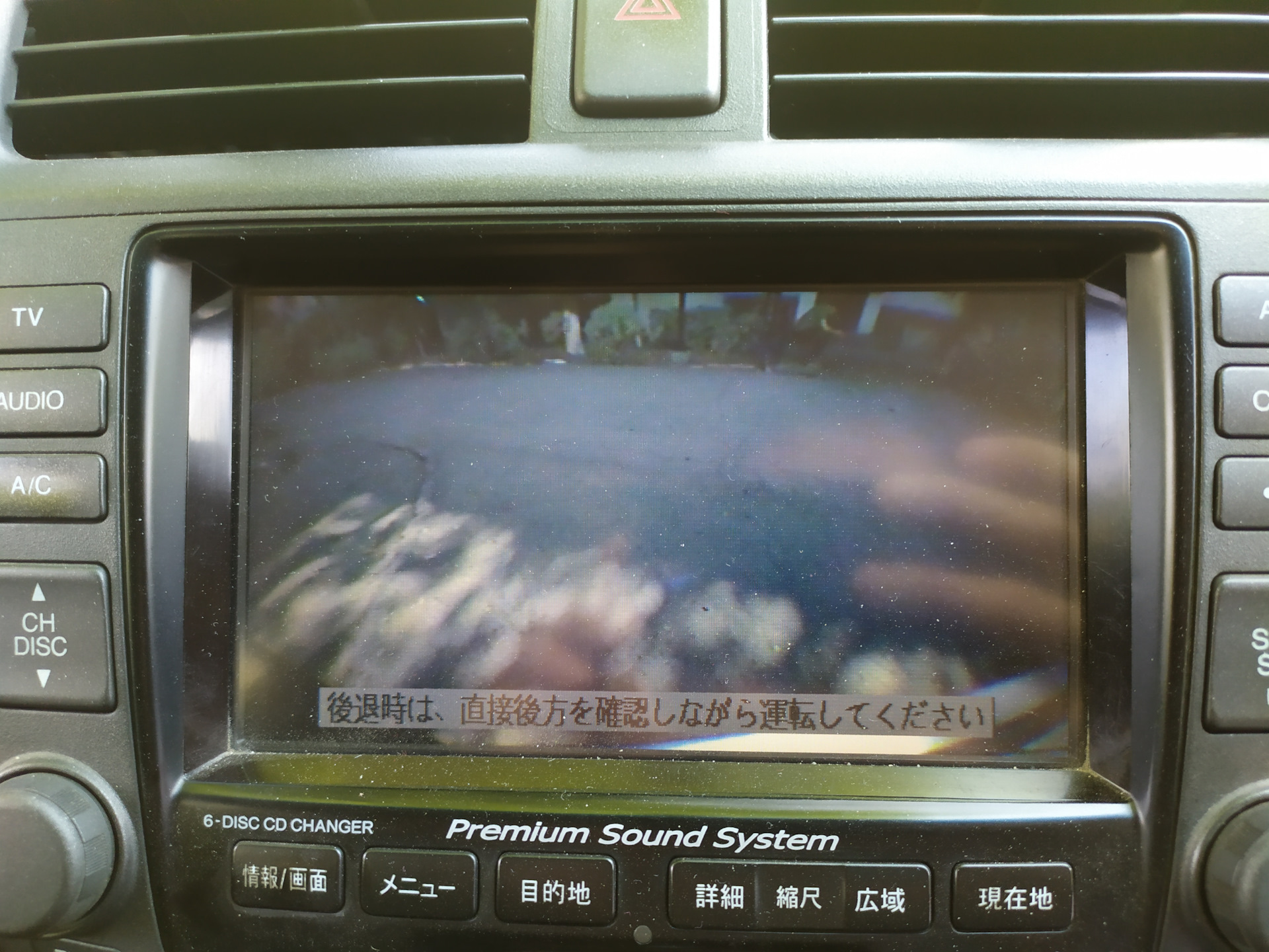

Проверка. Всё работает
Итак вот ответ
Все чётко работает. Самое главное оем, а не дешман Китай, доволен проделанной работой)

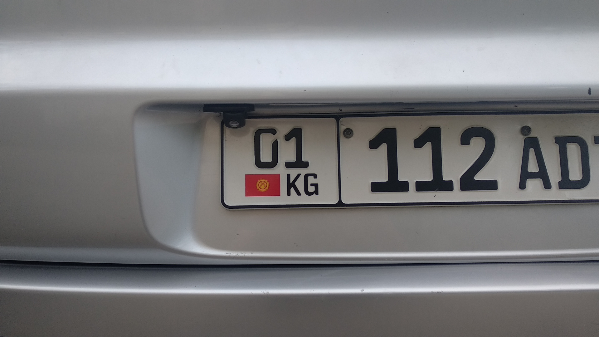

Как закрепил камеру? Есть фото как снимает?
Показывает норм. Закрепил на саморезы
