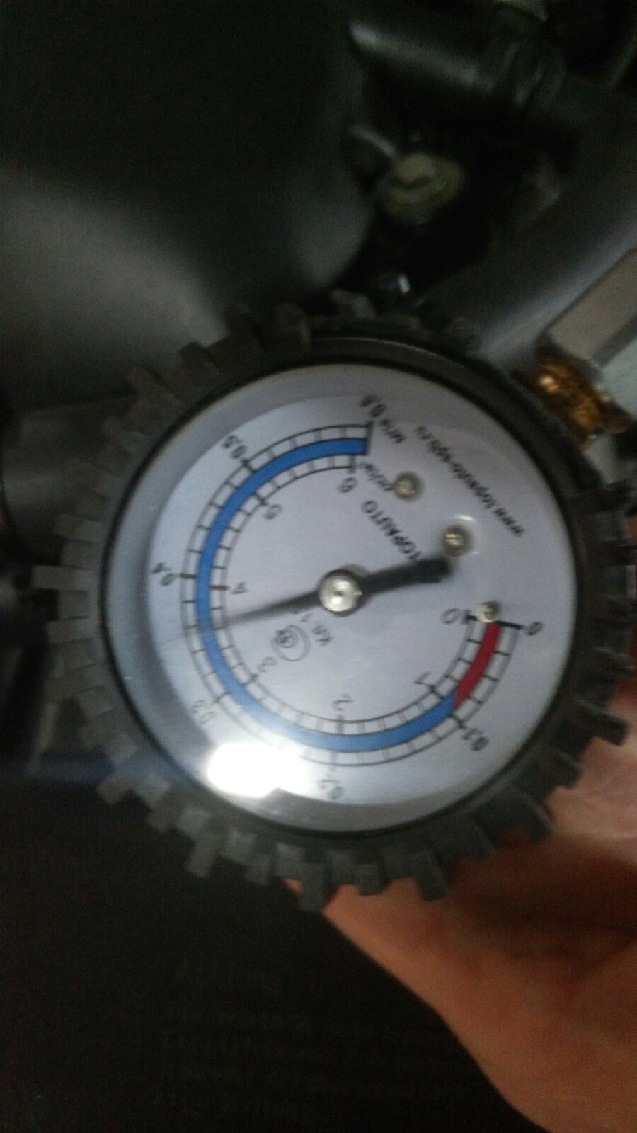

В ходе диагностики, когда я искал провалы в диапазоне оборотов 1300-2000, замеряли давление в топливной рампе. Манометр показал 3 бара. Чтобы исключить вариант с насосом, попробовали замерить давление до топливного фильтра. Показал также 3,1 бар. Когда пережимали обратку, насос не накачивал нужное давление.
Я изначально боролся с небольшими провалами на верхах. Машина совсем немного подтупливала после 4,5 тысяч. Для этого поменял свечи, но очевидно проблема была, как раз в топливном насосе.

Старый топливный насос видно немного устал. Не держал давление, из-за этого бедная смесь на верхах, да и общее состояние свечей говорило об этом.
После установки давление стало ровно 3,5 бара. При нажатии на педаль газа давление держится в топливной рампе без колебаний. Осталось проверить через время справится ли штатный регулятор давления с возросшей нагрузкой. Через месяц сделаю замер в топливной рампе.
Насос не шумит. На верхах пропали провалы, машина поехала ещё лучше и теперь точно готова к заезду на стенд.
