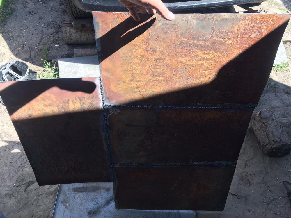

После мангала увлёкся сварочным делом, ведь как говорят руки не для скуки))). Залез я под Авто посмотреть к нижнему патрубку интеркулера он немного мокрый был из-за послабленого хомута, вычистил там все. Посмотрев на пластиковую
защиту было решено попробовать сделать ее железную, так как частенько на рыбалку езжу, а там бывают дороги не очень ( кто знает что такое рыбалка и как к ней доехать, тот поймёт))). Посмотрел цены давно уже на защиту так и не заказал, а сейчас сами понимаете карантин и режим экономии. Цельного листа железа не было, пришлось варить в стык прихватками (думаю получилось хорошо), потом швы ещё укрепил ребром. Сварил 4 листа железа, варил двойкой при 90 амперах, примерил
и навёл шаблон со своей защиты. Дальше болгарку в руки и вырезать, когда вырезал, выгнул изгибы, просверлил дырки, полез примерять. Как ни странно стала что родная. После примерки усилил ребром жесткости, прорезал лючок ( на 4 болтах с внутренней стороны приварил 4 гайки) для замены масла, зачистил от краски, нагара, ржавчины и вскрыл ее с обеих сторон битумной бронзой, она будет как антикор и уберёт звон метала. Все стало идеально, зазоры все на месте, проехался по х-ровой дороге что аж зубы клацали, все ок не звенит не тарабанит. Короче проделанной работой очень доволен, сделал сам и сэкономив при этом где-то 40-50$ смотря кто производитель.
Дальше фото.
Всем удач и ровной дороги.

Электрод резко отрывал когда варил, у меня тоже такой шов получается
Верно
