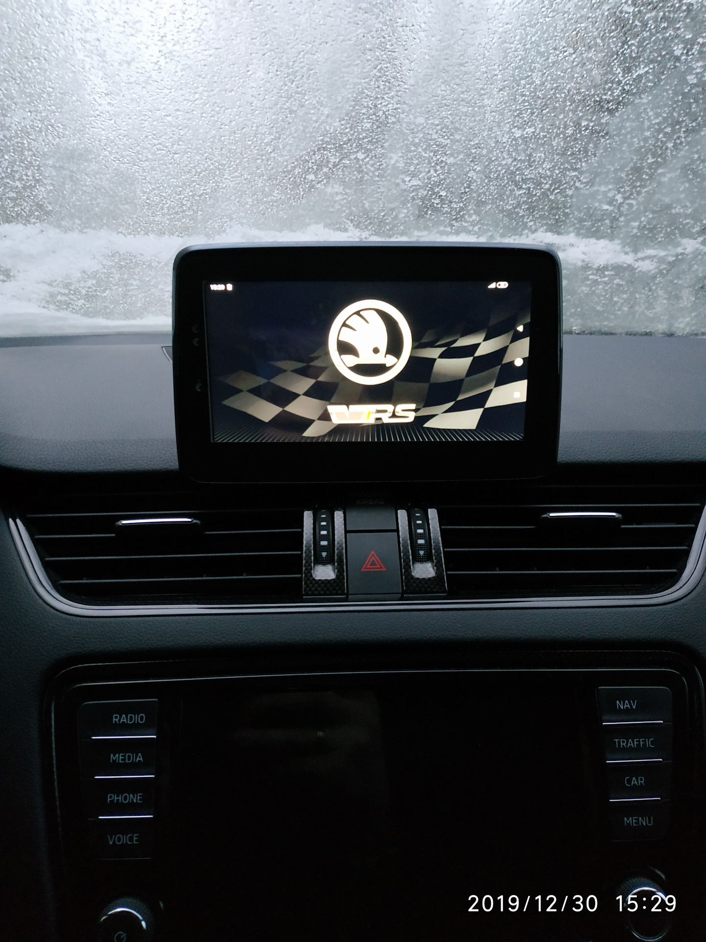

Установка достаточно простая. С помощью пластиковых съемников снял дисплей и ГУ и всё подключил у себя на коленках.
Завелось с первого раза. Проверил работу GPS, USB-портов, вставил сим-карту в слот и проверил передачу данных. Затем подключился к WiFI, который раздал с телефона. Понажимал кнопку, которая нужна для аппаратного выключения/включения android box в случае зависания (за полгода она мне так и не понадобилась). Приставка работает.
Расположить саму приставку решил за экраном – места там предостаточно. Большим хомутом стянул к штатным металлическим направляющим.

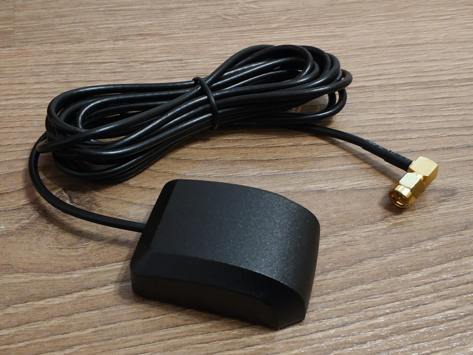

Далее проложил необходимые кабели до ГУ в бардачок. Кнопку отключения спрятал под бардачок: ничего вырезать не стал, а просто закрепил стяжкой. Отдельного внимания заслуживает GPS-антенна. Сначала расположил ее за обшивкой передней стойки (приклеил на двухсторонний скотч), однако прием спутников был неидеальный. Затем поставил антенну на торпедо – на этот раз никаких проблем.

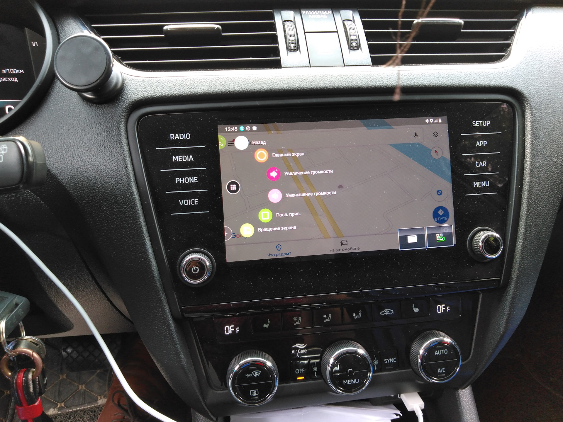

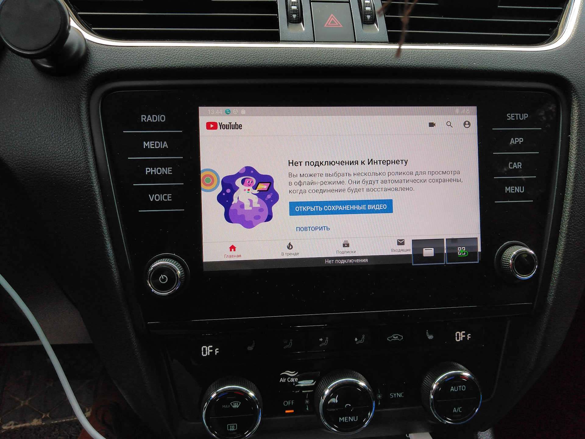

Я сразу установил Яндекс-Навигатор, GPS Test, зашел в аккаунт гугл (ВСЁ, мне больше ничего не требуется). Яндекс-музыку я лично не проверял, но слышал, что единственная проблема – не переключает треки кнопками на руле. Подключился к WIFI, который раздал с телефона. Затем проверил голосовые команды в навигаторе, посмотрел онлайн-видео в браузере, youtube.
Каждый раз, когда включаю точку доступа на телефоне, приставка автоматом получает соединение и подгружает информацию о пробках.
В интерфейсе приставки отдельно предусмотрена программа для навигации, у которой имеется свой алгоритм работы. А именно:
Для всех программ звук будет транслироваться в штатные динамики, если включен режим AUX на магнитоле. А для особой навигационной программы голосовые подсказки включаются при ЛЮБОМ режиме звука штатного ГУ. Это очень удобно, например когда едешь с включенной навигацией и слушаешь штатное радио. Есть небольшой недостаток: из-за необходимости переключения источника звука первая буква в голосовых подсказках проглатывается, но это некритично.

А в чем проблемы с поиском спутника когда антенна была на стойке? У меня (да и не только, судя по Драйву) именно там она и расположена, проблем не испытываю, прием спутников примерно такой же как и у Вас на скриншоте
Долго спутники искал, когда был за стойкой. На скриншоте скорее самый плохой вариант со спутниками, обычно еще лучше картина.
GPS-антенны всегда лучше устанавливать в видимости открытого неба
Begemott
Где то слышал что для лечшего приема атненна должна располагаться горизонтально ( горизонтальная поляризация), а на стойке получается вертикально. Но это в теории, как на практике фиг знает
