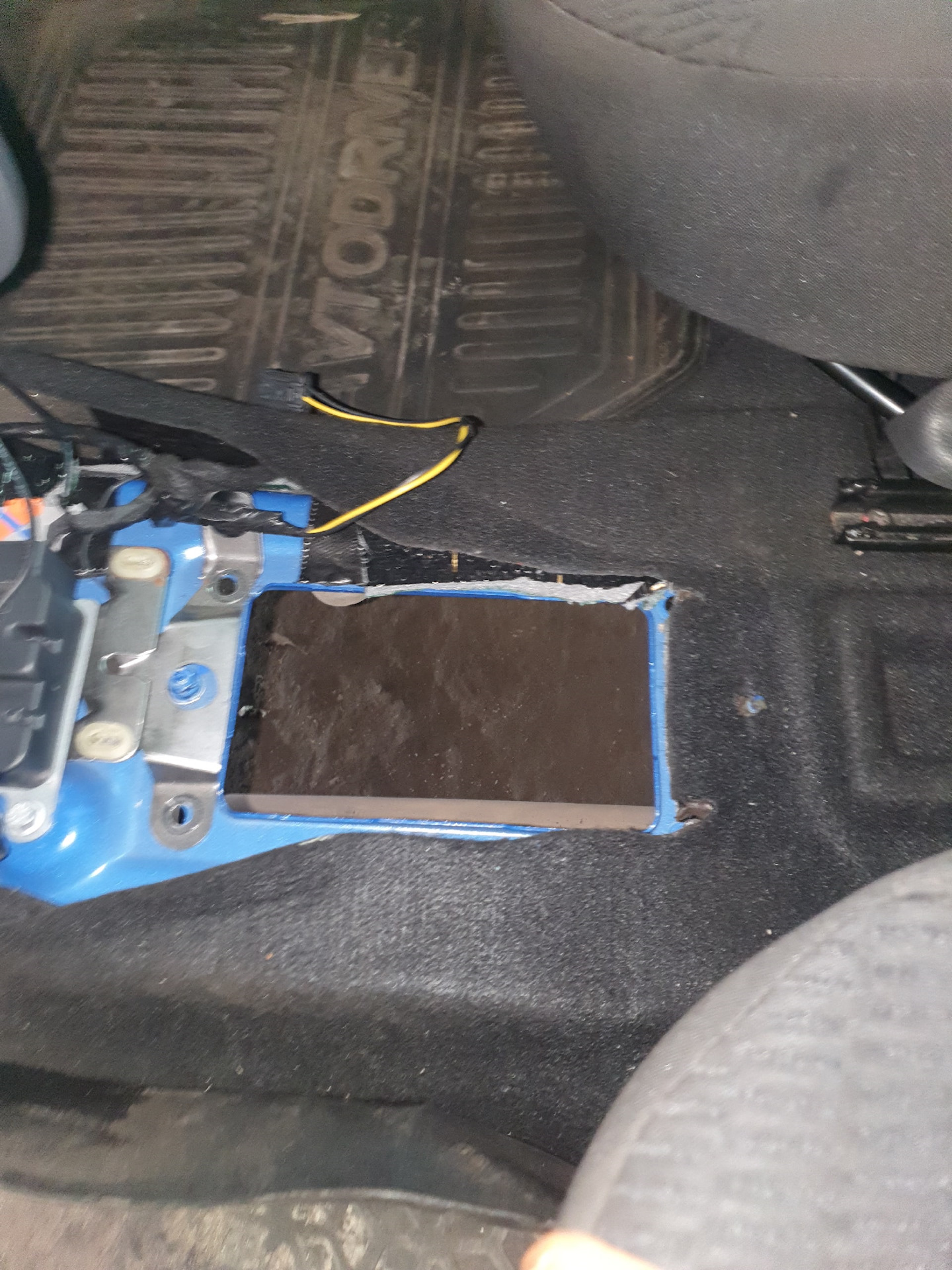

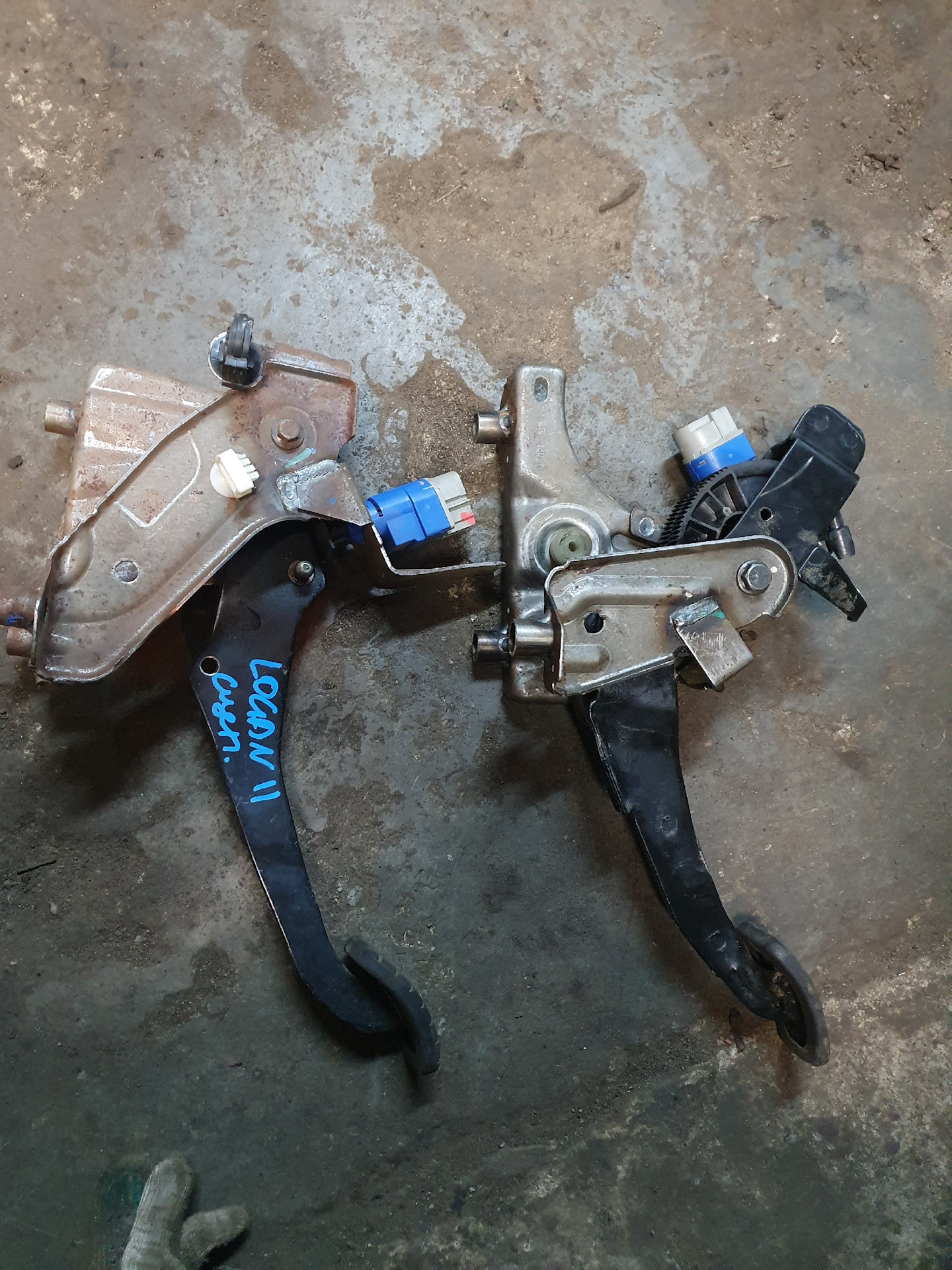

Сегодня напишу 3 часть о том, как я менял коробку. На сегодня наконец то я все работы закончил) Делал не каждый день поэтому немного растянулось все это дело…

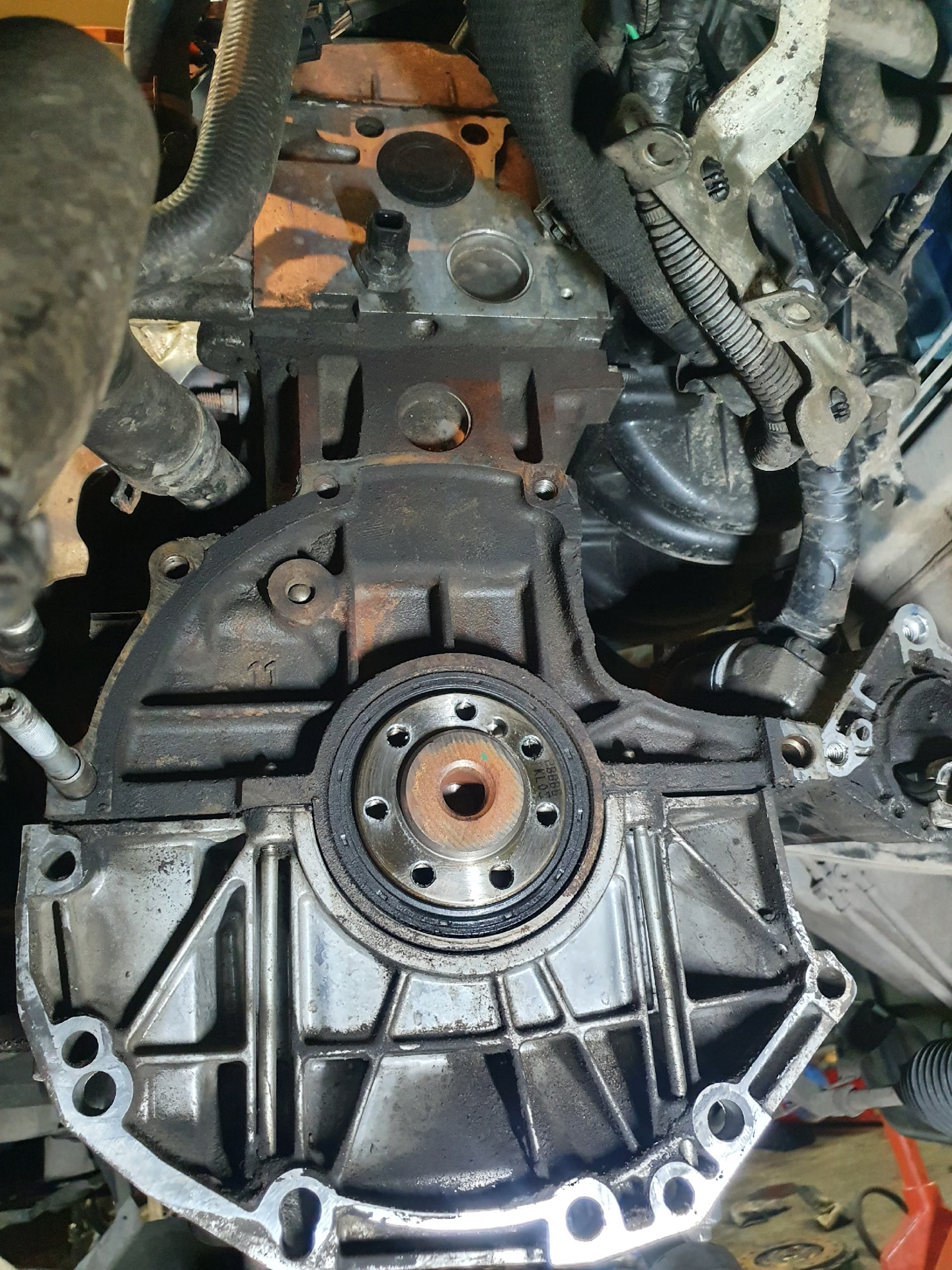

Коробку я собрал, сцепление прикрутил, выжимной к кпп тоже. Далее идет установка кпп, поставил я ее очень быстро, все прикрутил обтянул, поставил на подушки.
Далее я прокинул трубку гидроцилиндра сцепления и сообственно вставил в моторный щит сам главный цилиндр. Все ставится на штатные места, даже на лонжероне у меня уже был пластиковый кронштейн трубки сцепления, но он был пустой, туда то я и вставил трубку. Главный цилиндр в моторный щит тоже легко вставляется — просто вставил и провернул на пол оборота.

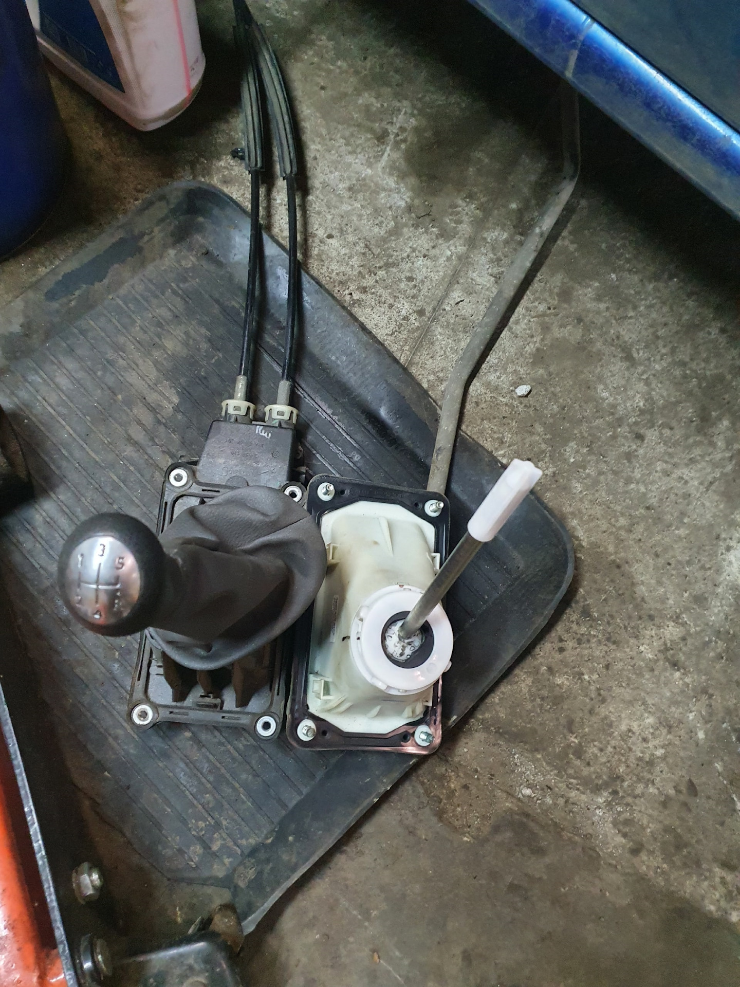

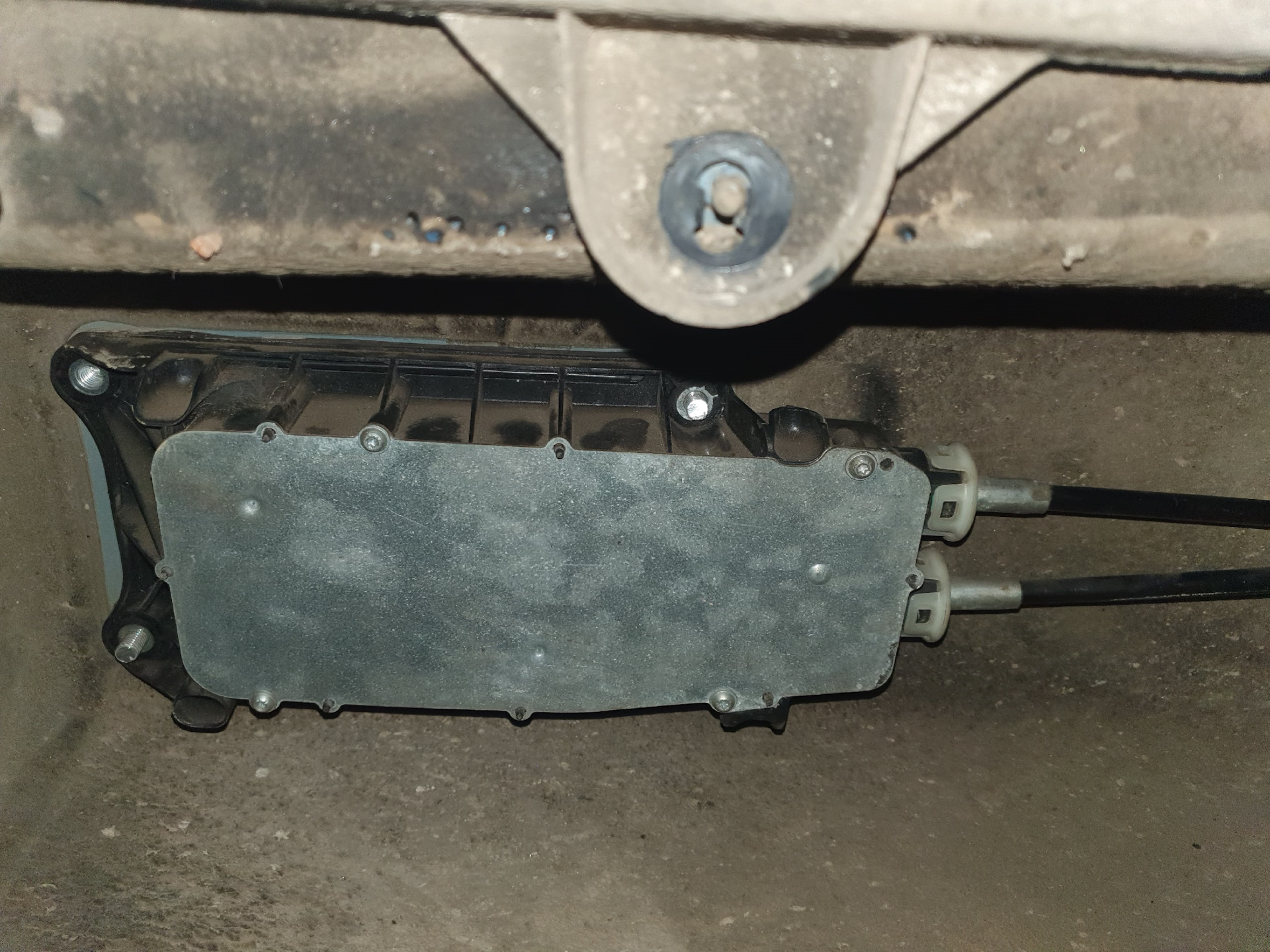

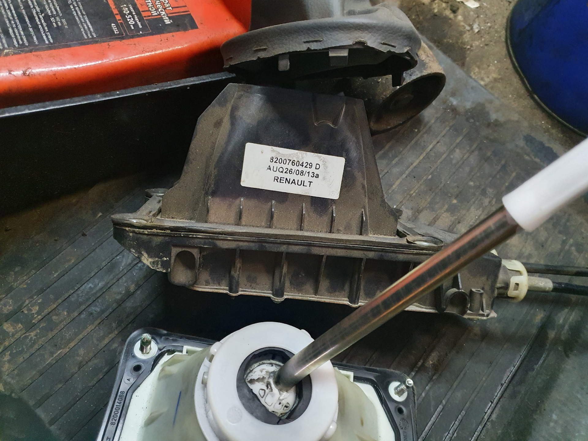

Далее я поменял кулису, старая прикручивается на гайках в салоне, новая на болтах. По мануалу болты идут М8х1.25х25. Поскольку магазины закрыты, нашел болты в гараже и сделал длину резьбовой части 25. Но, мне показалось что они длинноваты, но да ладно. По мануалу так, пусть будет так.

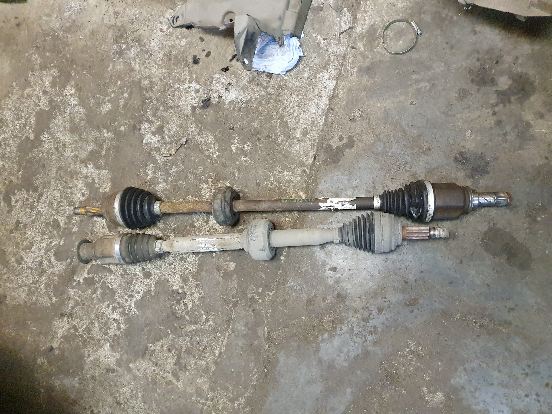

Далее вставил правый привод в кпп, правую сторону сразу же собрал. С левым приводом была засада, на той разборке, где я взял полный комплект для установки КПП(кроме самой коробки) его не было. Ну и так на 4 дня у меня встала вся сборка. На каких то разборках предлагали привода без внутреннего шруса за 4000, где то больше. Где то вообще 10000 за короткий левый бу привод. В итоге был найден левый привод с Dacia Sandero на моторлэнде. За 1100 рублей, но с порванным пыльником внутреннего шруса. По приходу увидел, что на пыльнике малюсенькая дырочка и привод впринципе нормальный. Чтобы быстрее собрать, использовал комплект пыльника триалли, но смазку взял не шрус из комплекта, а специальную смазку для трипоидов, брал друг, для того чтобы перебрать свои внутренние трипоиды. Фирма, если мне не изменяет память, Chevron.

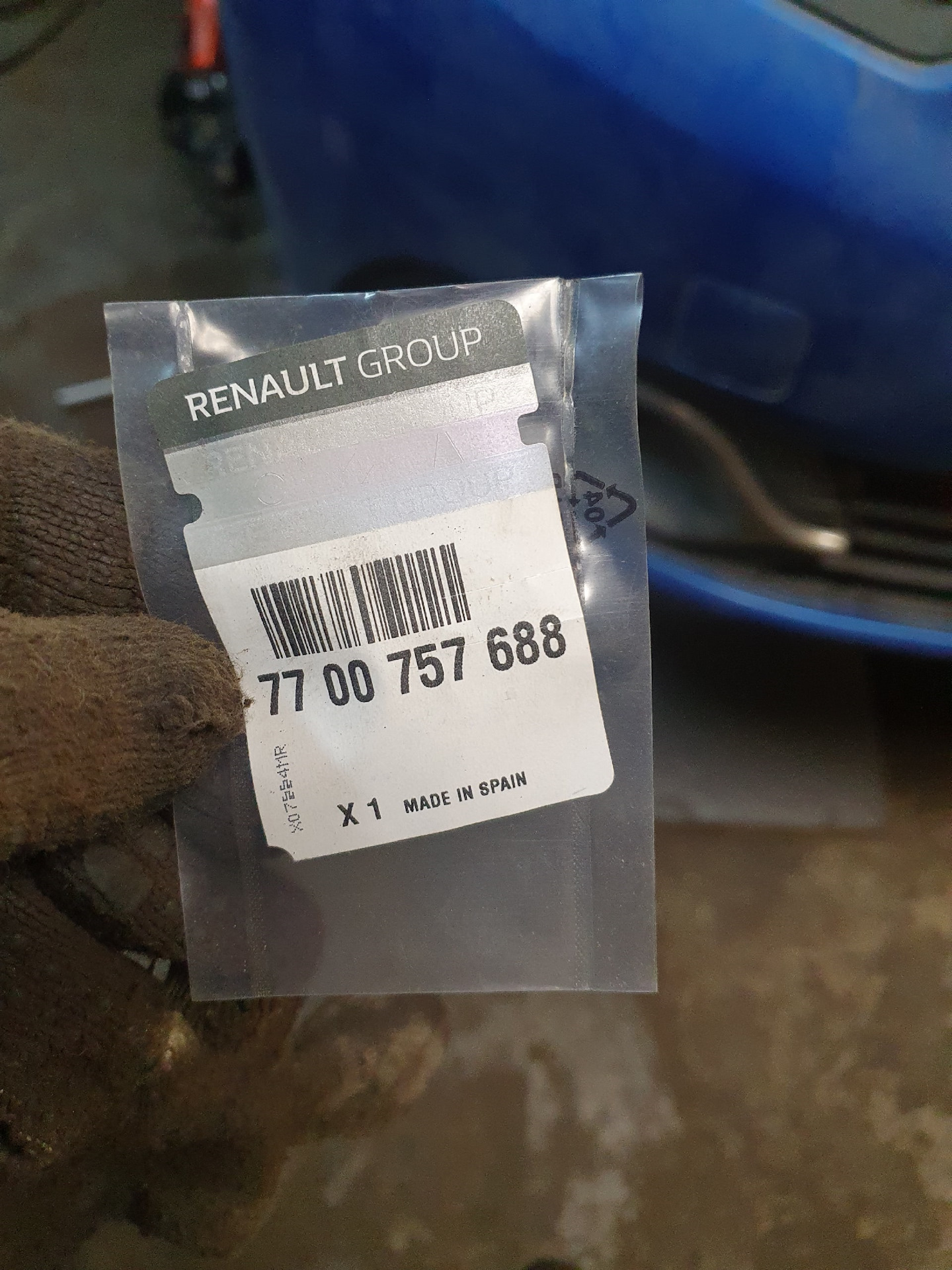

Так же при установке подрамника на место, обратил внимание, что на правой шаровой не хватает пыльника пластикового(шайбочка которая сверху ставится). Артикул 7700757688
