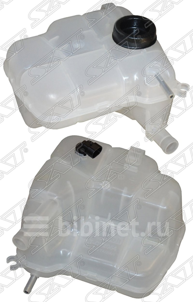

Когда тащил крышку из бачка, видимо, раздраконил горловину, соответственно негерметичность системы и закипание при более низкой температуре.
Что было в наличии, то и купил: надо было ставить бачок 13370133, но ждать долго, поэтому схватил аналог от SAT — ST-OP50-102-0. Фотку приложу интернетовскую. Он уже с датчиком. Стоит 1500 р. Отмечу наличие металлического штуцера внутри патрубка на обратку. У оригинального такого не было.

Приветствую как бачок от SAT себя показал? Думаю взять из наличия, а это самый подходящий вариант с датчиком
Тем более, что цена на него такая же почти 1630р)
здравствуйте. запамятовал. ощущение, что поменял его уже по причине того, что не смогли открутить крышку расширительного бачка и разворотили горлышко. вроде так. сам бачок был норм. но слышал, что качество САТ это прям совсем для перекупов.
качество у них, да, такое себе. Беру как времянку, т.к. с текущим бачком ездить совсем не вариант) Но контора местная, в наличии и с датчиком, а это важно. Со времинем найду хороший бачок и кину на замену в багажник.
да, лучше держать под рукой всегда) учитывая "надежность" запчастей
