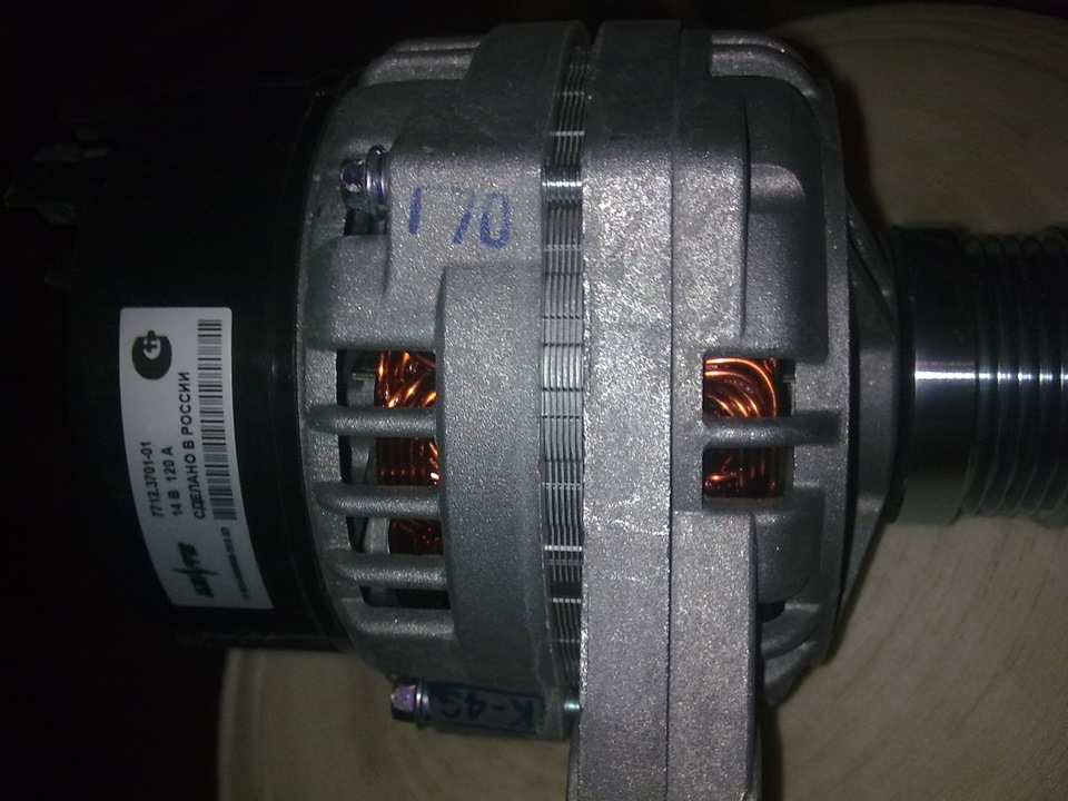

Ну Вот Собратья!
Решил свою проблему с просадкой сети и не дозарядкой аккомулятора!

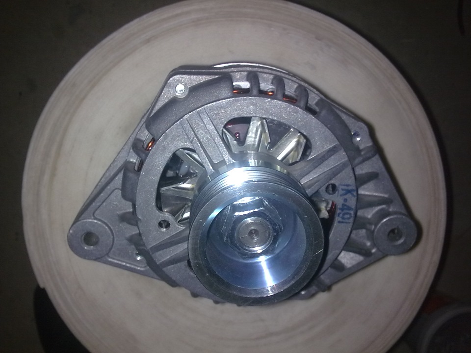

Определился с генератором и установил "КЗАТЭ-2123 14V-120A"
Скажу честно выбор на сегодня огромный!
У нас в городе на самом деле основные позиции это: Eldix, СтартВольт (LG), КЗАТЭ.
Но поштурмовал интернет… всзвил все "за" и "против"
Если кратко о выводах по данным ГЕНАМ (информация сугубо моего личного мнения и вывода!)
Eldix — сам обжегся… + отсутствие запчастей на него… переделывают втыкая подковы и щетки от 10-ки, и не кто не знает сколько Ампер на выходе при данном диянии. Срок службы 1-2года, гарантия (у нас в городе) только при условии установки и отметке в сервис центре. Ну и в б/ж у меня о ремонтоспособности все написано…
СтартВольт (LG) — зверь еще тот, но зверь данный на "любителя", кому как попадет… основную проблему выдилил как: "перенагрузка сети". Ну и ту даже, это отсутствие запчастей и "кот в мешке"
КЗАТЭ — данный зверек, увлек чем… отзовы людей кто его уже использует, в том числе благодарен и тебе "Братское сердце "Sem59". а теперь подробнее:

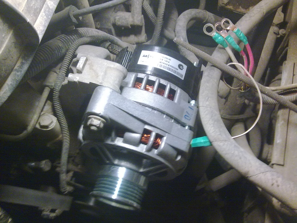

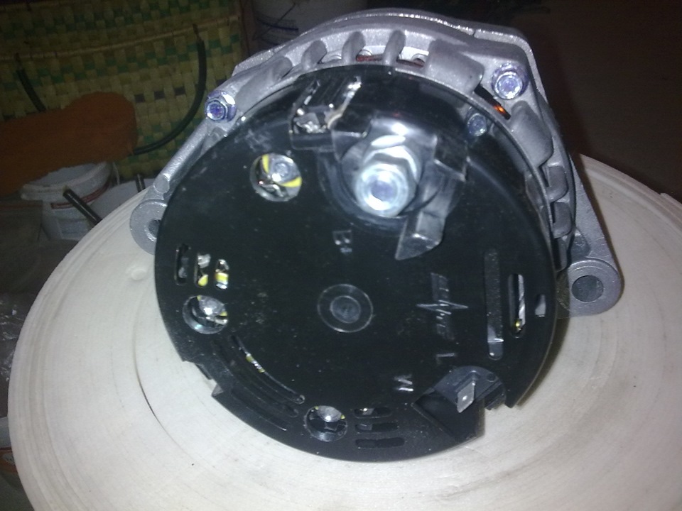

1. основное на что обращу внимание: — это шпилька на "плюса", если генератор в диапозоне 100-135А, то её диаметр должен быть не менее 8мм! по этому принципу можно отличить КЗАТЭ оригинал от "левого". И по факту если размышлять то это логично.

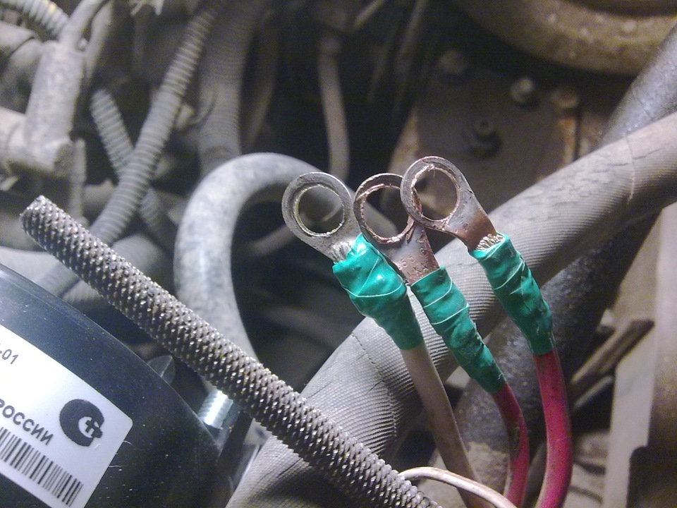

2. при установке данного Гены необходимо клемы "плуса" расшурошить по отверстие 8мм (в моем случае помог напильник/рашпиль) в будущем заменю на другие…
3. Дополнительно поджал клему регулятора (для плотного прижима)

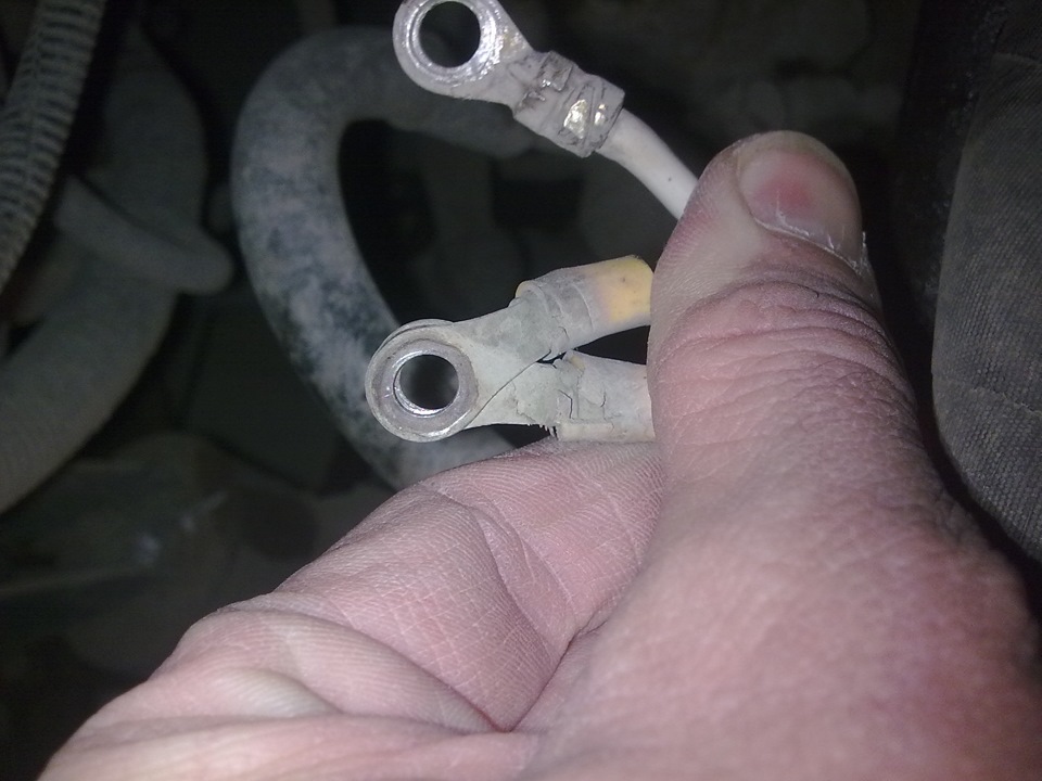

4. Для спакойствия заизоливал дополтительно провода
5. перед установкой, рекомендую не я один, протяжка всех болтов, для исключения облома креплений кожуха (чтоб его не снимать) увеличил отверстия под ключ трубку (диаметр 13-14мм) протянул все что есть.

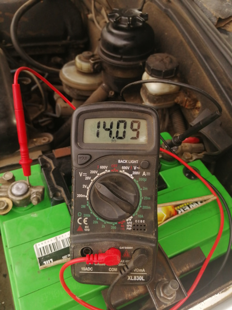

Что получилось по факту установки:
на стоянке на холостых обороах 880
1. все выключно 14,4-14,6 Вольт
2. при полной нагрузке (свет дальний, печка (3передача), обогрев стекла, дворники: 14,0-14,3 Вольта
в движении:
на оборотах в пределе 1500-2500
1. влючено: дворники, ближний свет, печка (2передача) — 14,2-14,3 Волта, стабильно
2. включено: дворники, ближний свет, печка (2 передача), обогрев — провисние не ниже 13,6 Вольта (3 секунды) возврат на 14,00-14,2Вольта
По Факту даволен полностью, и мышика счаслива, едит как надо…
Всем спасибо!

в описании п.1
и протяжка вех болтов перед установкой.

Установил кзатэ 120 а, на слабозаряженном АКБ выдаёт 14.1-14.3 в. При заряженной АКБ выдаёт 13.6-13.4 в. Это норма? При всех включенный приборах! Или должен гена всегда давать 14+ вольт?
это нормально )

14.1В норма средняч
13.4В полная нагрузка с кондеем

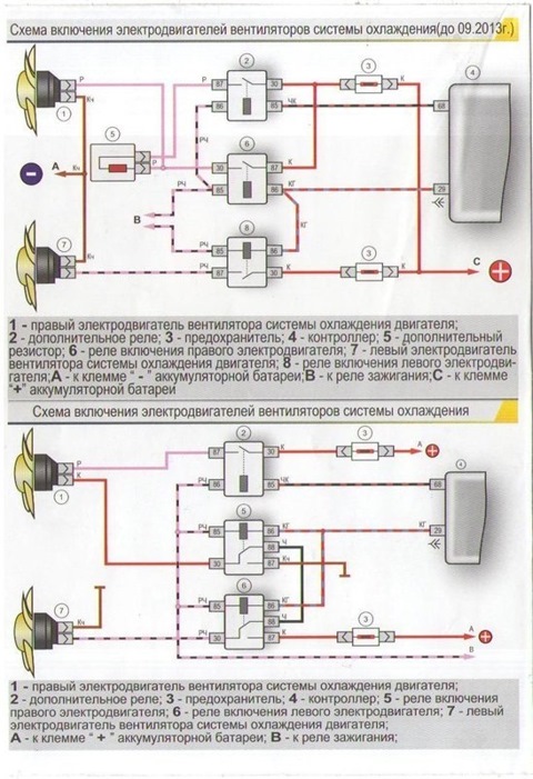

привет. а шнива у тебя с кондером или нет?
с ним) а что?
Проблема с низким напряжением при езде с кондером около 12в при работающих двух вентилях.
MAV-34RUS
с ним) а что?

Где синяя изолента?))не порядок.
дружище, если честно то они "зеленые" :), там всё нормално просто дополнительно заизолировал :)
