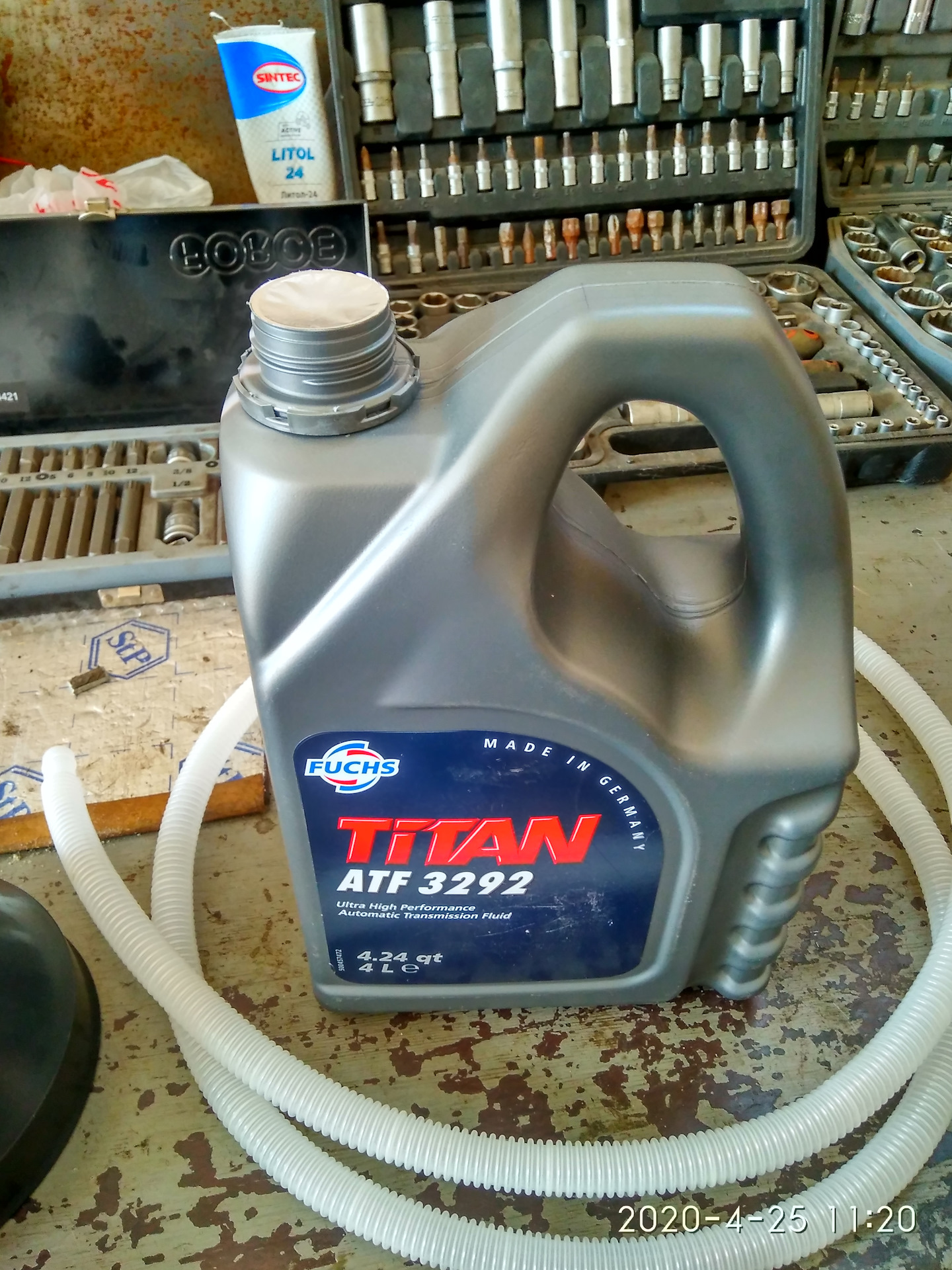

Всем здравствуйте! Люди пишут что меняя масла сливается много грязи, вот и я на пробеге в 15600 решил заменить и узнать так ли это! Купил масло в АКПП по сервисной книжке TITAN ATF 3292 — 4л Кат.№ – 601348969.
В задний редуктор взял Castrol "Syntrans Transaxle" 75W-90 1л Кат.№ – 1557C3.
Запчасти на фото: G052911
Нашёл гараж с подъёмником и в перёд! Масло с АКПП действительно слилось не очень
на просвет никакое. Слилось ровно 4 литра в аккурат под количество нового масла. Да и в заднем редукторе ситуация похожая, масло то ещё было
слилось где то грамм 800+-. Многие наверное скажут нафиг это надо было — отвечу что для себя и автомобиля. Это по любому лучше чем было. Всем спасибо до новых записей!

Я на данный момент при частичной замене слил 4 литра ( при полной замене литров 12 надо и аппарат для замены). В коробке объем 7.5 литра. Для того чтобы поменять процентов на 70-80 процедуру надо будет сделать ещё разок. А так как фильтр в коробке можно поменять только её располовинев-за маслом надо следить (если нет планов через пару лет избавиться от автомобиля)!
