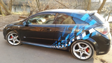

Привет. У кого пропала зарядка там две причины закончились щетки или огни контакт от щеток что чаще встречается . У меня огни контакт мне зачистили и запали так как щеток больше 50% остаток. Ещё Столько же проходит. По работе надо снять колесо и боковую защиту за колесом, снять ремень, два провода на генераторе один на гайке снять без проблем и штекер там часто грязь попадает, надо тонкой отверткой почистить и отжать фиксатор. И отжать фиксатор не удобно без снятия нижней защиты . Потом снять крышечку с генератора и там уже щетки и будет видно этот контакт. Паяем и в обратном порядке собираем. Валя и все работает. Ездим получаем удовольствие.

Есть вопрос, в бк какие цифры показывались по поводу зарядки?
14.1-14.2
А как определил тогда что заряд не идет? это ведь нормальные цифры
Когда не было заряда показывал 11 потом 10 вопщем падал
Понял, спасибо
Да не за что
