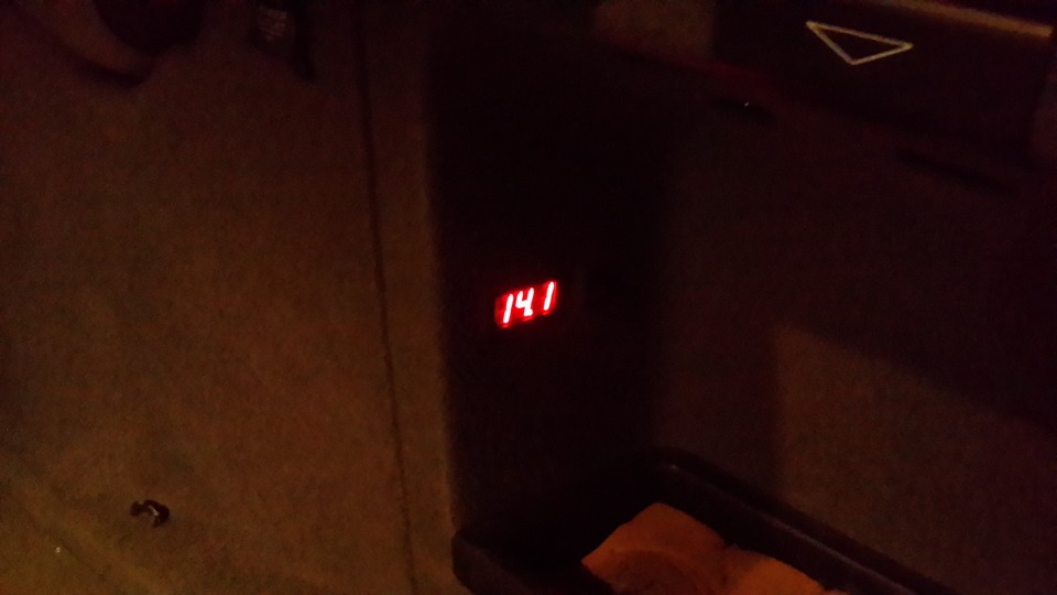

Так же задолбал "старый аккум " которому только год а он мертвый была выбрана замена а именно Titan Arctic 100 Ah 950 A сказали что это самый оптимальный вариант, вернули за Toplа 1700, так как гарантия у него еще идет, доплатил 6600 и дали гарантию 2 года . И опять встал вопрос к продавцу а если и этот через год осыпится то что делать будем?Продован сказал что это все из-за недозаряда и что его каждые 3-4 месяца надо аппаратом заряжать, а эта процедура по гарантии бесплатная и делай ее хоть каждую неделю и дают подменную батарейку и я немного успокоился. На всякий случай приобрел электронный вольтмерт(300р), вывел кнопку и вставил в удобное для меня место, теперь я спокоен.
